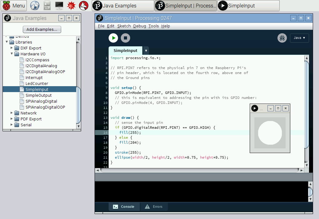

本文介绍了如何在Raspberry Pi上安装并运行Processing 3。通过执行一条命令`curl https://processing.org/download/install-arm.sh | sudo sh`,用户可以在树莓派上安装Processing 3,并利用其自带的GPIO库制作有趣的交互作品。这对于STEM教育场景下的学生和教师来说是一个很好的工具,可以激发孩子的创造力,并帮助他们实现自己的创意项目。
Processing 3目前已能在raspberry Pi上运行。
并且还带了GPIO库,这样就能更方便用processing和raspberry Pi做出好玩的交互作品啦~
只要在raspberry Pi终端上运行这么一句:
  1. curl https://processing.org/download/install-arm.sh | sudo sh
就可以静静地等待安装完使用了。
