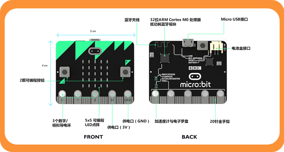

Micro:bit与徽章板无线连接_显示温度图1
micro:bit有什么功能?
micro:bit仅有信用卡的一半大小,搭载了5x5 可编程LED点阵,两颗可编程按键,加速度计,电子罗盘,温度计,蓝牙等电子模块。
