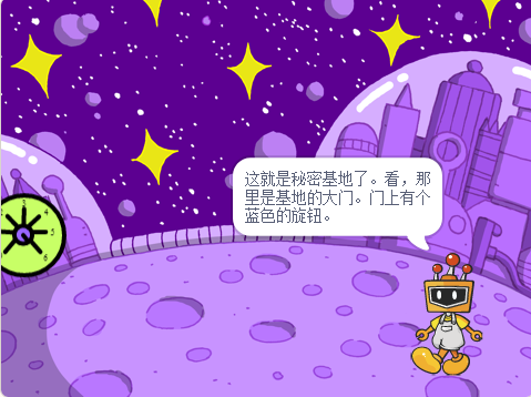

第一关:基地大门
基地大门有一个蓝色的旋钮,上面有1—6的数字。怎么打开呢?这时候我们听到了一阵旋律。可能这个旋律就是打开基地大门的线索。

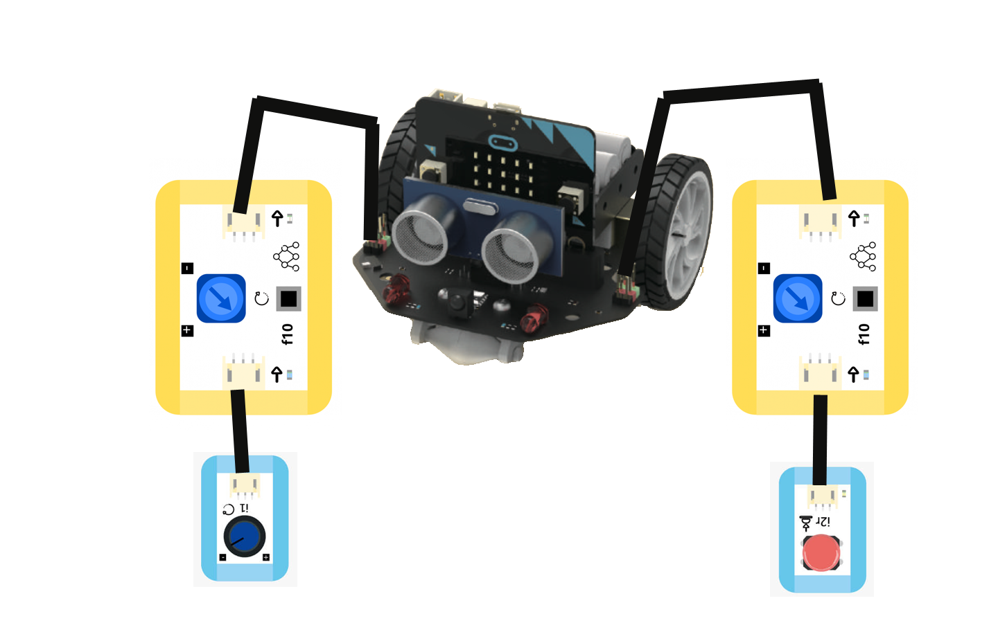

材料清单
1x麦昆: micro:bit教育机器人(麦昆+锂电池板)链接
1xmicro:bit 编程入门开发板链接
1x数字大按钮模块 黄色链接
1x模拟角度传感器链接
2x单神经元模块
连线图
采用实时模式,将两组元器件分别连接到麦昆的 P1 和 P2 引脚。

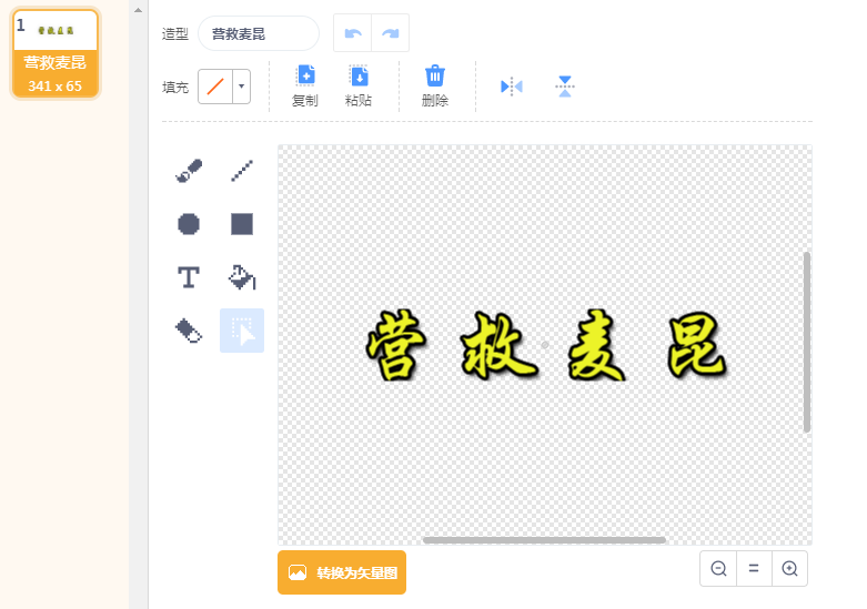

“营救麦昆”就是文字制作的图片。

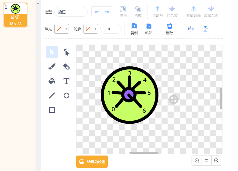

旋钮只有一个造型,徒手绘制。

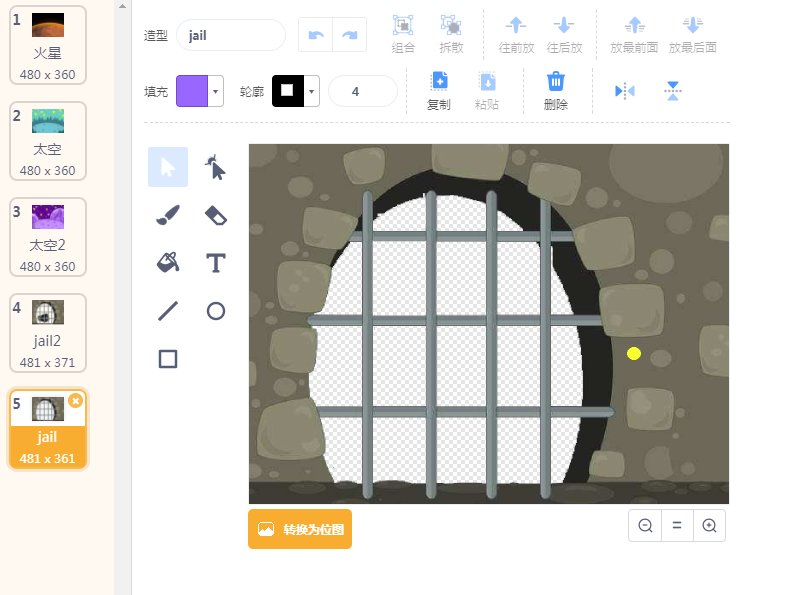

步骤2 准备舞台背景
舞台背景比较多。第一张是火星图片,后面两张是自带的太空图片。还有两张是监狱的图片,一个有麦昆,一个没有。

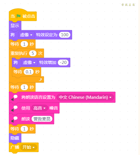

编写角色脚本
标题文字的效果最少,就是显示出来后用语音朗读。

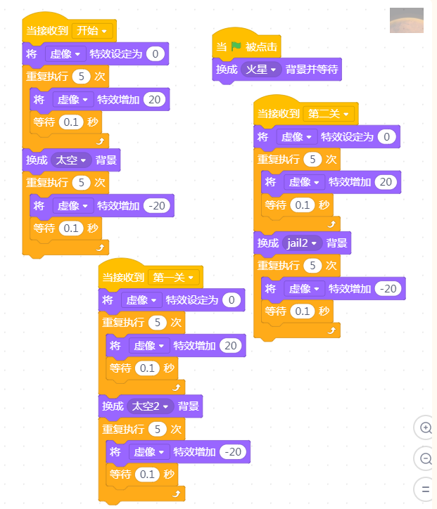

背景的脚本不多,主要是切换页面的时候做一些淡入淡出效果。

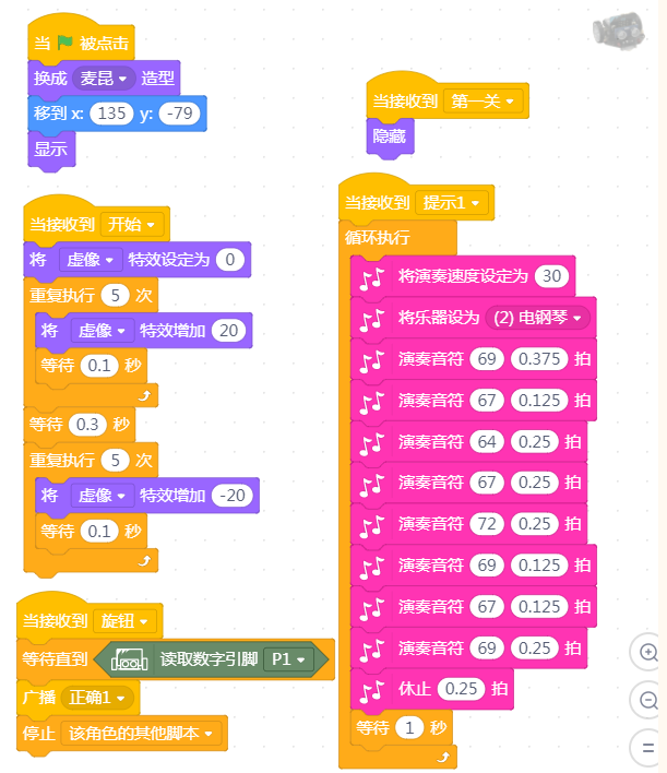

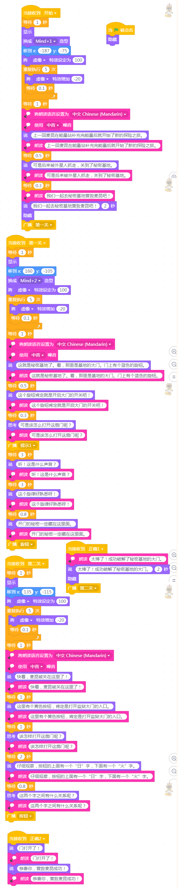

下面是麦昆的脚本。

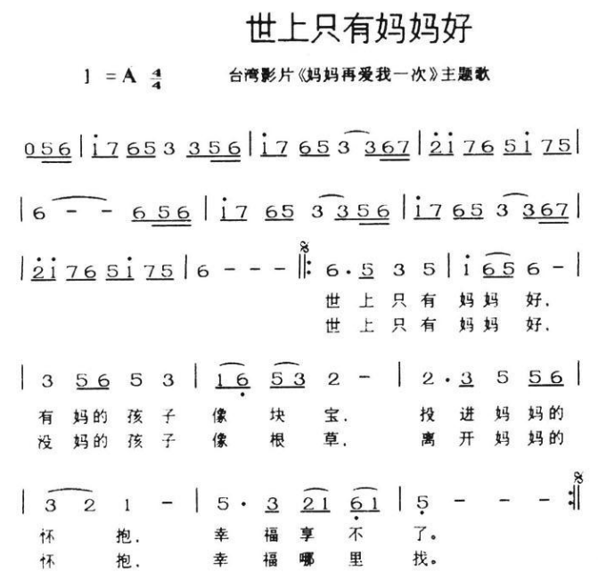

上面的音乐片段这样看上去不太能猜出来是什么。其实是下面这首歌。

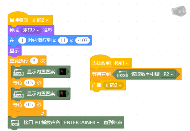

这是最后闯关成功后麦昆显示心跳表情并放音乐的脚本。
Mind+ 小加的脚本特别长,有点麻烦。

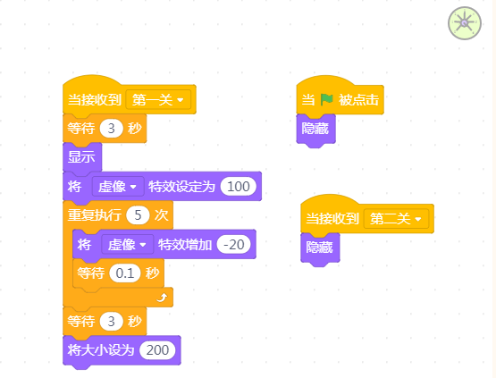

旋钮的脚本比较简单,就是显示和消失。

第一关,旋律的简谱即为开门密钥。旋律为65351656。
