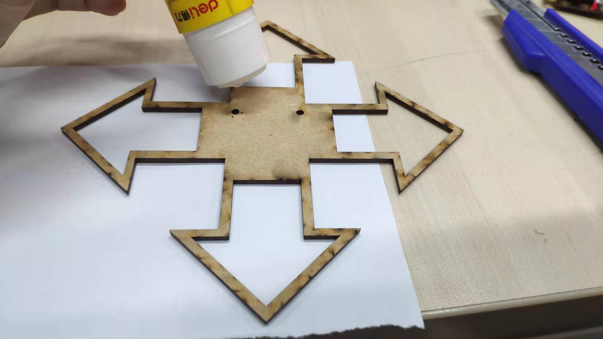

准备好零件以后,准备一个壁纸刀、一个胶棒、一张白纸。
带触摸的手势传感器试用:桌面级手势方向游戏机图4
带触摸的手势传感器试用:桌面级手势方向游戏机图5
将背面用胶棒贴上一层白纸并用刀割掉以后,便会得到这样的零件。空白部分即可透光。
