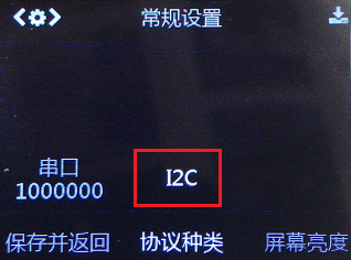

  • 切换端口输出接口为I2C,在HuskyLens上拨动菜单到常规设置,选择协议种类为I2C,然后保存并返回。

1初始化,仅需执行一次,放在主程序开始和循环执行之间,可选择I2C或串口,I2C地址不用变动。注意HuskyLens端需要在设置中调整“输出协议”与程序中一致,否则读不出数据。
