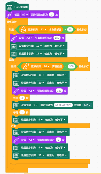

这里我使用的是Mind+编程平台,请看下图。

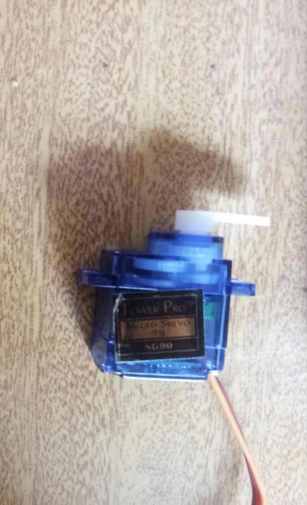

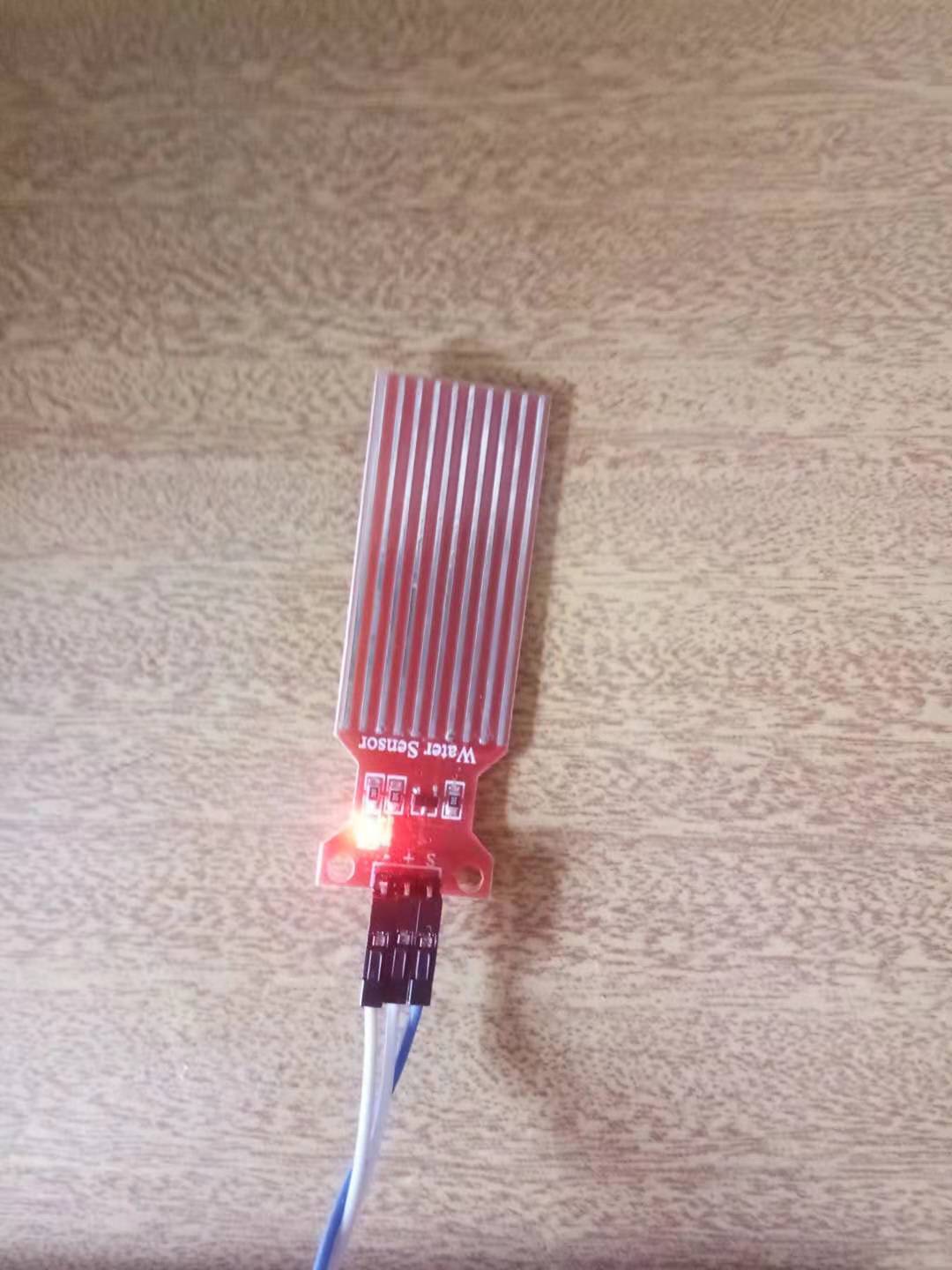

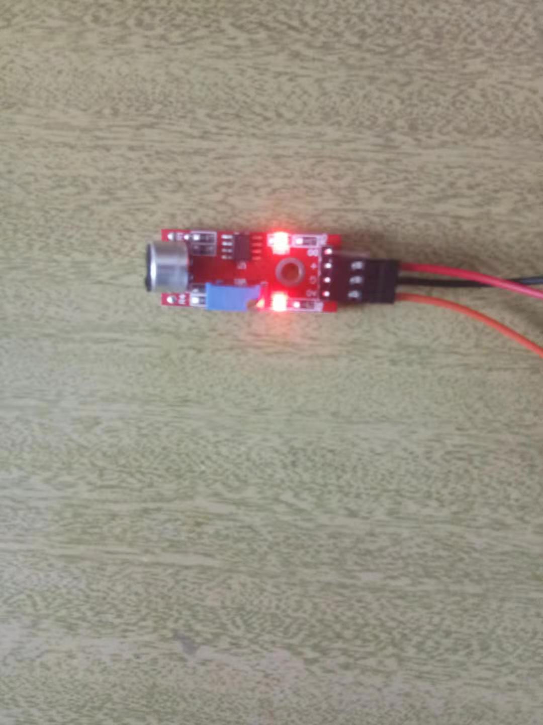

我使用这个套装中的Arduino UNO,舵机,雨水传感器,声音传感器,面包板,导线,LED灯,蜂鸣器,下面是他们的样子。

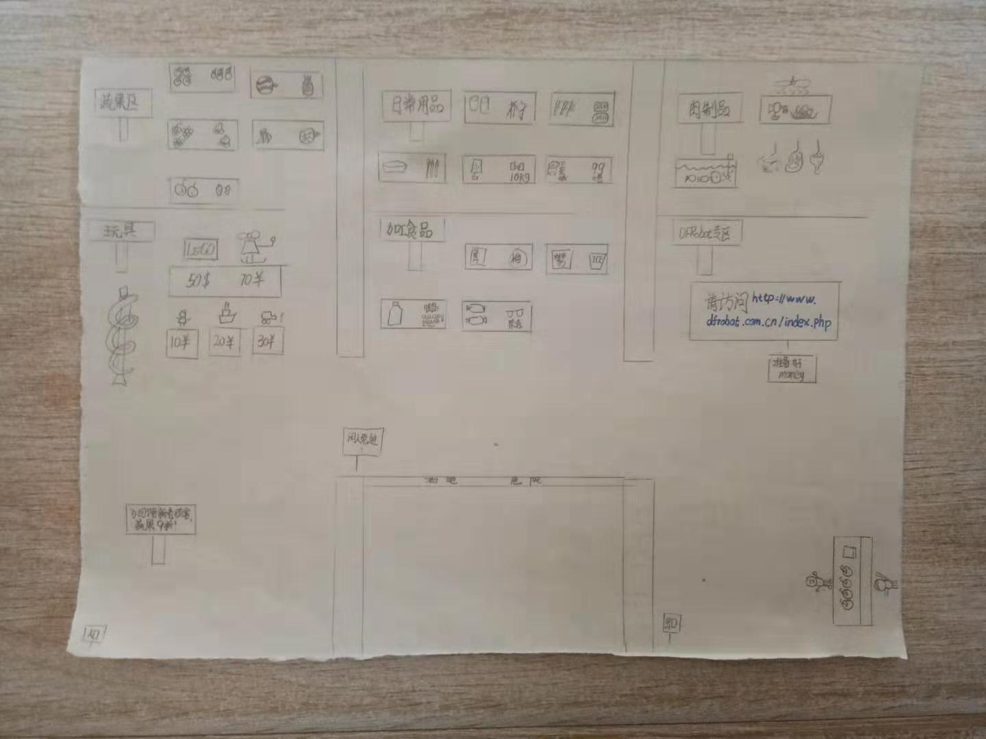

以及商场平面图。

我使用的是图形化编程,高手们可以参看下面的代码哦。原理:如果检测到声音,门闸打开,过一会再关上,方便安检人员检查等用途;雨天门闸会一直打开,方便人们躲雨。
代码
#include <DFRobot_Servo.h>Servo myservoA2;void dfrobotTone(int tonePin, int frequency, int duration) {  if(frequency == 0){    digitalWrite(tonePin,LOW);    return;  }  int period = 1000000.0 / frequency;  int pulse = period / 2.0;  pinMode(tonePin,OUTPUT);  for (int i = 1; i <= ((duration * 1000.0) / period); i++ ) {    digitalWrite(tonePin,HIGH);    delayMicroseconds(pulse);    digitalWrite(tonePin,LOW);    delayMicroseconds(pulse);  }}void setup() {        myservoA2.attach(A2);        myservoA2.angle(abs(0));}void loop() {        if ((analogRead(A1) > 30)) {                myservoA2.angle(abs(180));                digitalWrite(10, HIGH);                digitalWrite(11, LOW);        }        else {                if ((analogRead(A0) > 300)) {                        digitalWrite(11, LOW);                        digitalWrite(10, HIGH);                        myservoA2.angle(abs(180));                        delay(3000);                        dfrobotTone(9, 932, 500);                        delay(1000);                        digitalWrite(9, LOW);                }                else {                        digitalWrite(10, LOW);                        myservoA2.angle(abs(0));                        digitalWrite(9, LOW);                        digitalWrite(11, HIGH);                }        }}[size=0.8em]Arduino
