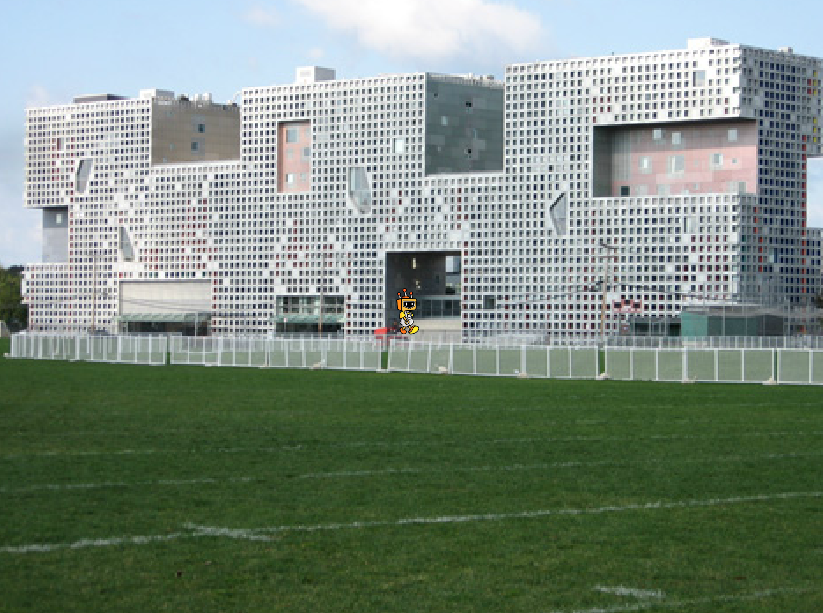

步骤2舞台
这个随意了,这里使用的是Fieid At Mit。

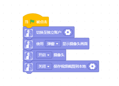

步骤3初始化AI
先从扩展中添加好AI模块与文字朗读模块,之后访问https://ai.baidu.com,点击页面右上角“控制台”,然后“注册”或者“登录”自己的百度账号,登录成功后进入控制台页面,点击左边栏“人脸识别”,在新页面中点击“创建应用”,将“语音技术”、“文字识别”、“图像识别”、“人体分析”全部勾选,在“应用管理”中复制AppID、API Key、Secret Key下方的参数,填到Mind+中“切换至独立账户”中。
以上程序↑↑↑是每次使用AI时都要添加的。

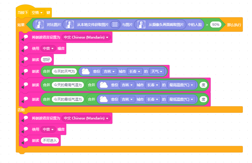

步骤4主程序
下面讲解程序啦!当按下空格键,因为方便点击;之后的从本地文件获取图片是你的面部(要事先存好)与摄像头中的面部对比,大于90%则说出天气,小于则不可进入助手(助手中程序可以改变,这里使用天气)。
成功进入的视频↓↓↓
没成功进入的视频↓↓↓
