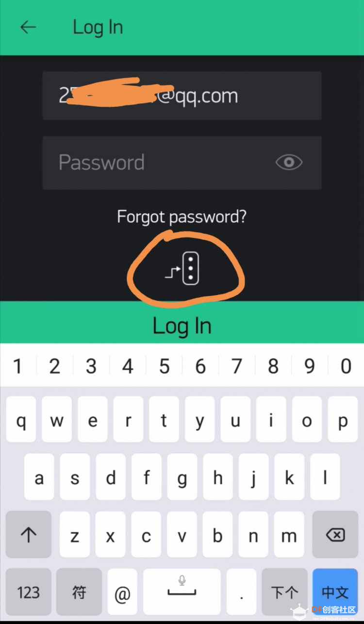

登录Blynk方法:登录一定要选对blynk服务器,目前裘老师建立的国内服务器非常棒,还送很多能量(按钮等组件需要花费能量)【Mind+掌控Blynk物联】掌控小灯开与关、变与不变图8【Mind+掌控Blynk物联】掌控小灯开与关、变与不变图9

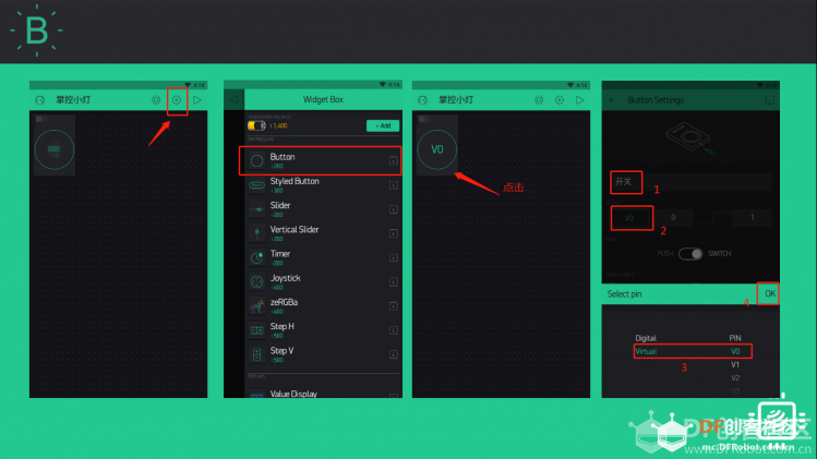

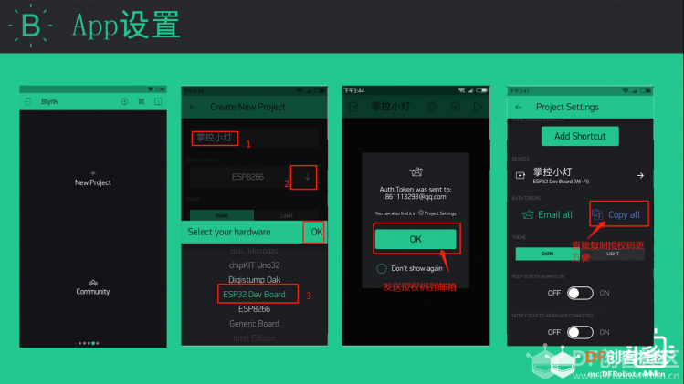

获取授权码、添加按钮组件(下面两图来自朱老师的教程里)
【Mind+掌控Blynk物联】掌控小灯开与关、变与不变图1
在这里,掌控板主控板是ESP32,所以要选对。
咨询裘老师,得出这里的细节差别是:这里选了,跟后面出现的管脚有关系,但是如果不用到实际管脚,是不影响的。比如你选择uno的时候,可以选的管脚有D1,D2,D3等等,模拟管脚有A0-A7,但是选esp32的时候,出来的管脚就是跟esp32匹配的。而如果用虚拟管脚,是没有差别。
【Mind+掌控Blynk物联】掌控小灯开与关、变与不变图2
我个人喜欢发送邮件中获取授权码,可以用email
【Mind+掌控Blynk物联】掌控小灯开与关、变与不变图10

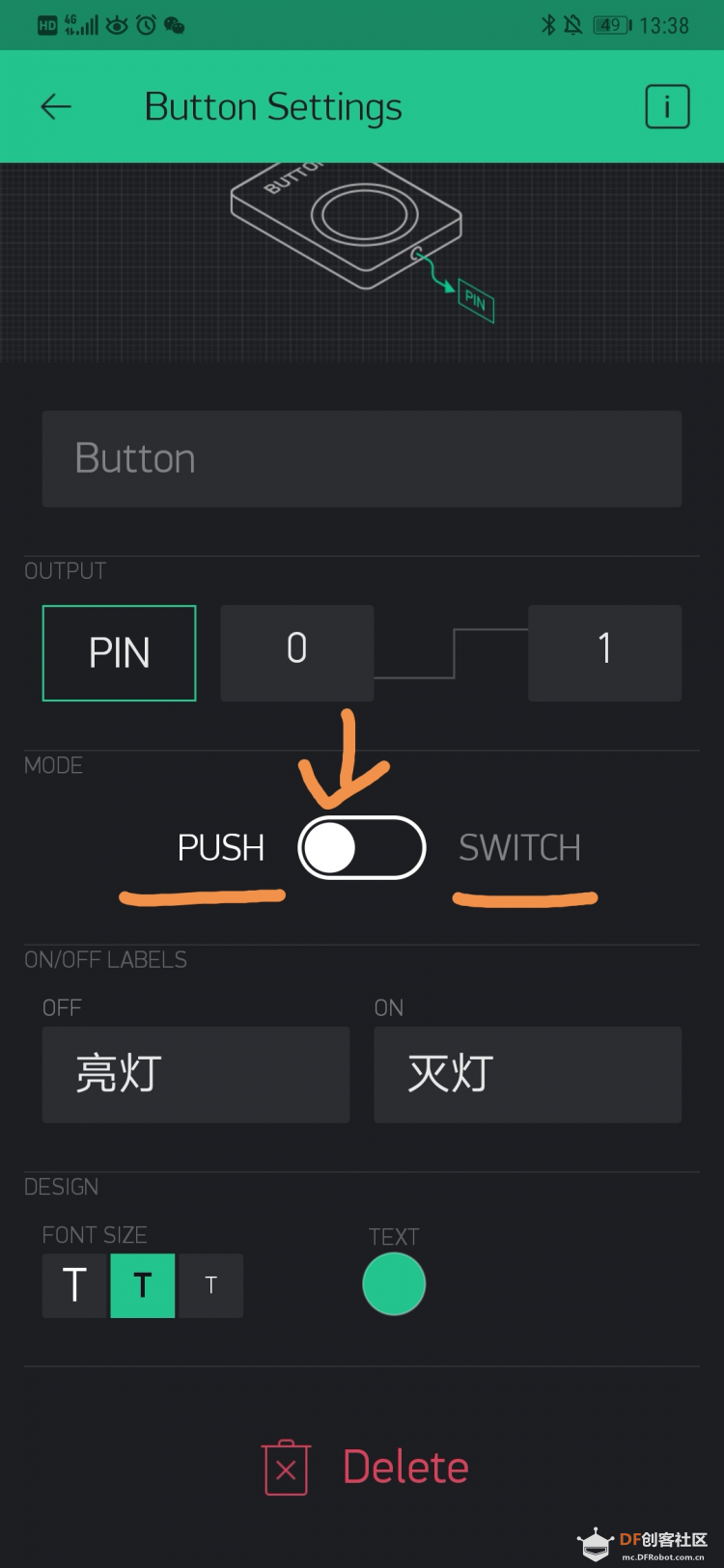

另外我的app上小灯是这样子的,个人习惯:我喜欢这样的界面:当按钮名称显示亮灯,然后按下按钮,掌控板灯亮起来;当按钮名称显示灭灯,然后按下按钮,掌控板灯灭了。于是将下图中OFF上写上文字亮灯,ON上写上文字灭灯。按钮切换方式:PUSH与SWITCH,两种,在模拟真实环境开关灯的按键上,我们会更喜欢switch模式,这种实现了按钮按钮开,再次按下按钮关闭的灵活方式,而push模式需要一直按住按键,才能保持灯亮。

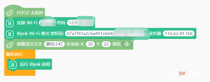

Mind+端:
【Mind+掌控Blynk物联】掌控小灯开与关、变与不变图7
授权码是之前email或者复制粘贴获取的。服务器不用改。
【Mind+掌控Blynk物联】掌控小灯开与关、变与不变图4

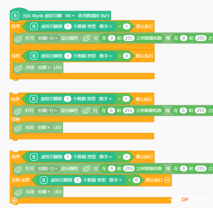

编写开关灯,开灯是发送1,关灯是发送0,这里三种如果在这个程序中都可以哈。
在这里图上第二种写法最省事,只是我的个人习惯事先先想到第一种方法。如果只有两种情况需要判断,一般推荐图中第 2 种方法,1、3 效果也一样。如果有多种情况,一般用 1、3 两种,效果差不多。
最后在app端点击运行按钮,开始玩开关灯,效果不错。

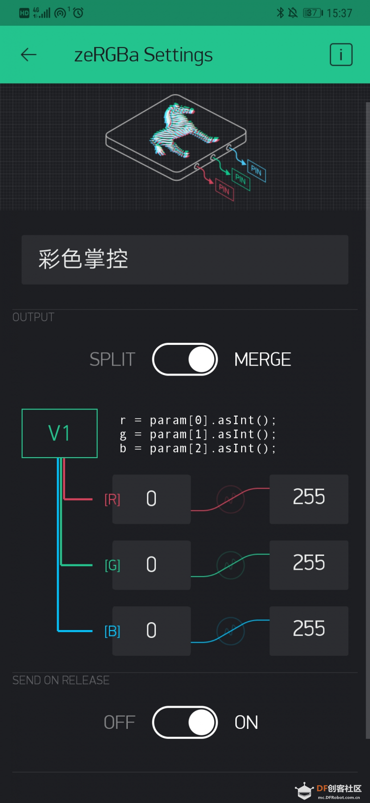

我们再来玩玩彩色掌控吧。app上加入zeRGBa组件,选择MERGE模式,模拟引脚V1。

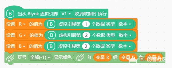

Mind+端
【Mind+掌控Blynk物联】掌控小灯开与关、变与不变图6
效果棒棒哒
