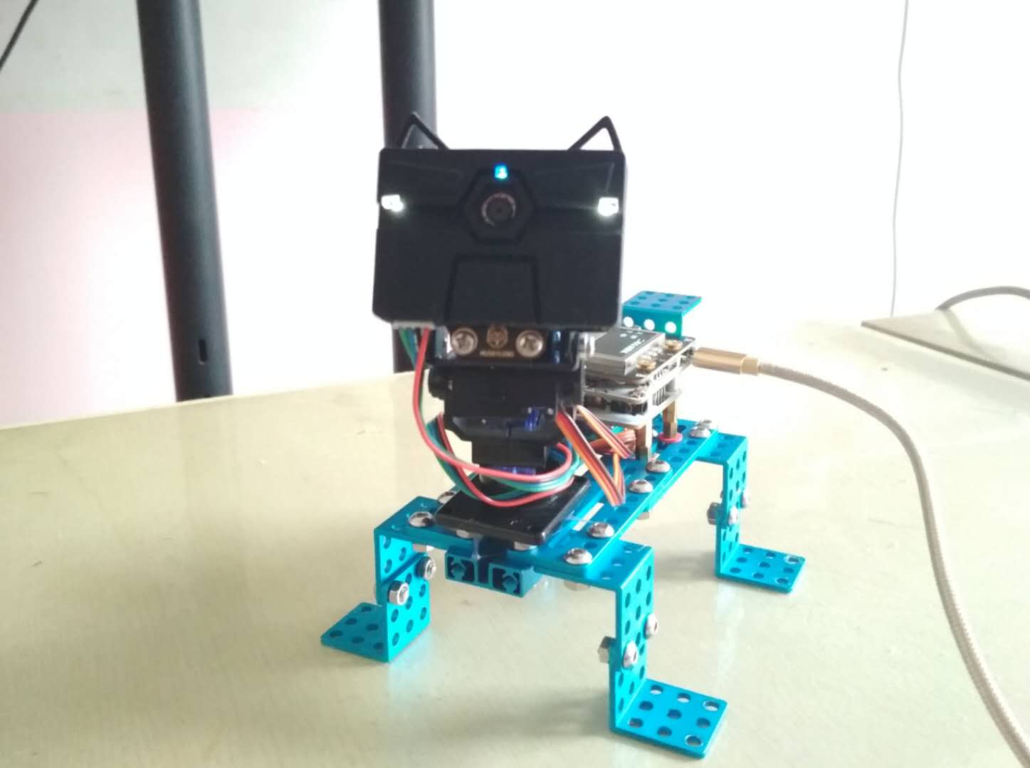

它就是我的桌面新宠小二哈。
桌面新宠--小二哈图1
桌面新宠--小二哈图2
现在它就在我的桌子上,我在慢慢的打字,它盯着我的脸,跟着我的脸扭脖,点头,一脸崇拜(haha)。
一开始,我只为调试云台,到后来,做成了这条小狗。
喜欢它。

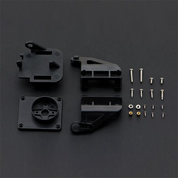

材料清单
1x
二哈
1x
二哈头套
1x
迷你云台
2x
180度9g舵机
1x
掌控板
1x
N+百灵鸽(掌控扩展板)
1x
MK结构件或者其它结构件

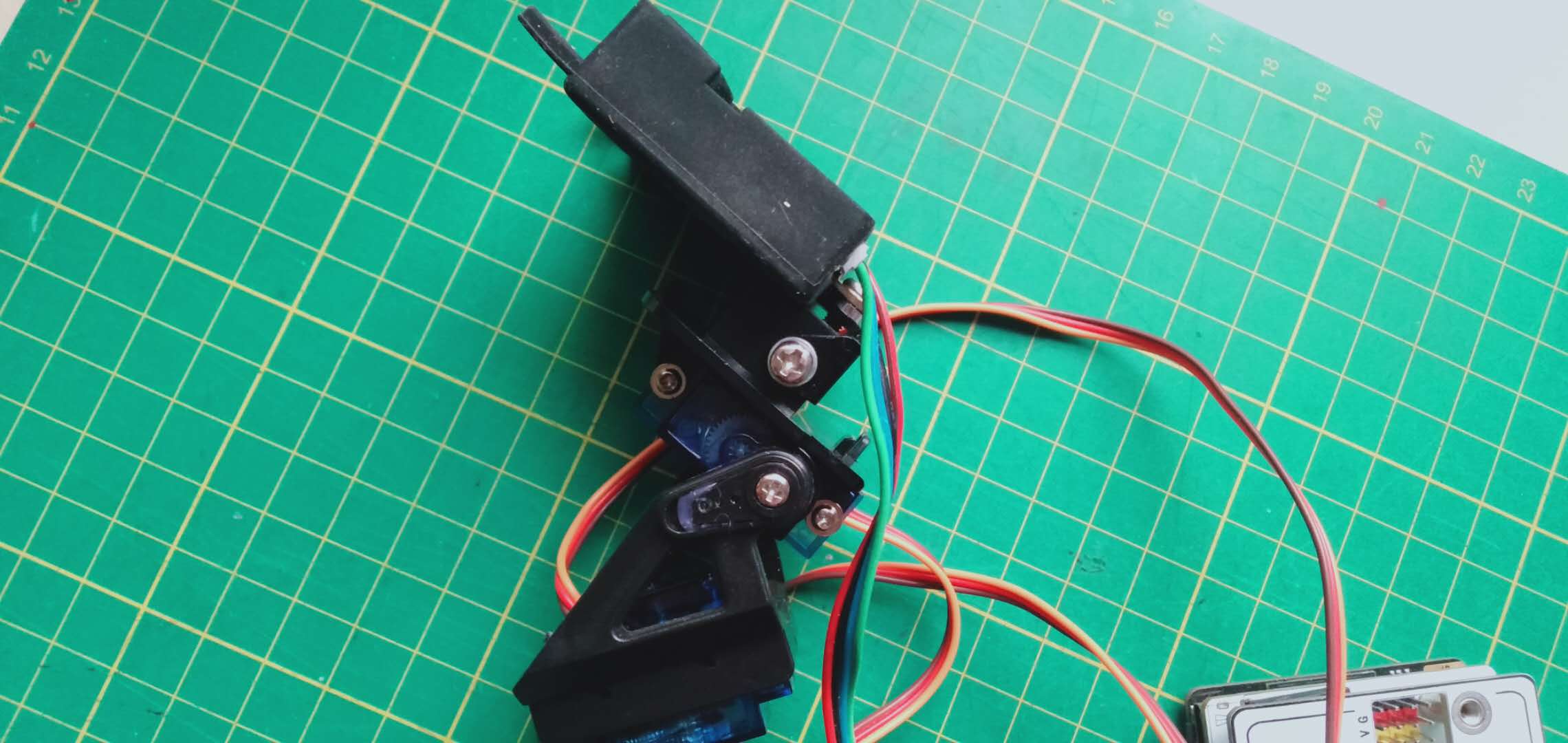

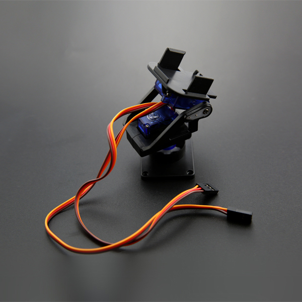

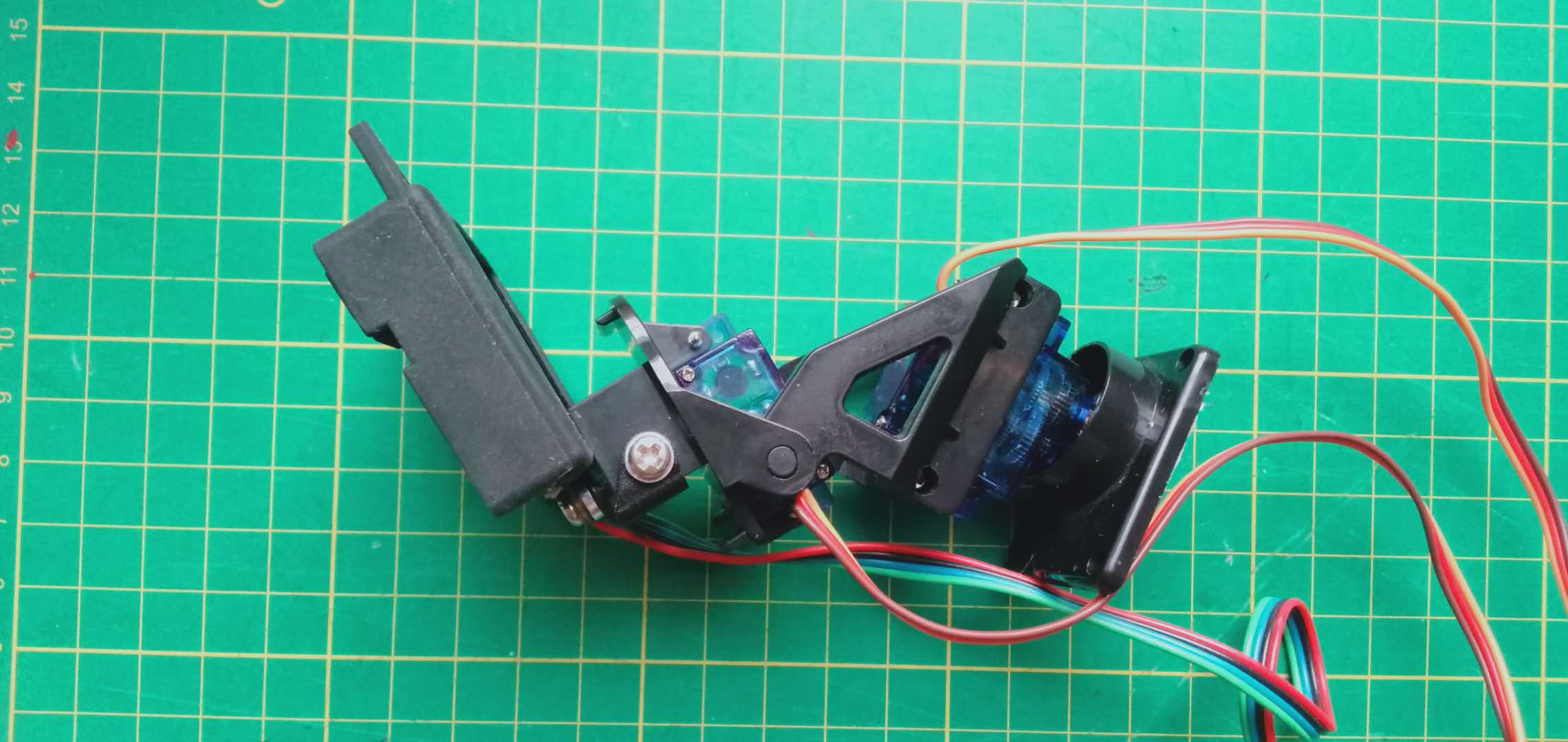

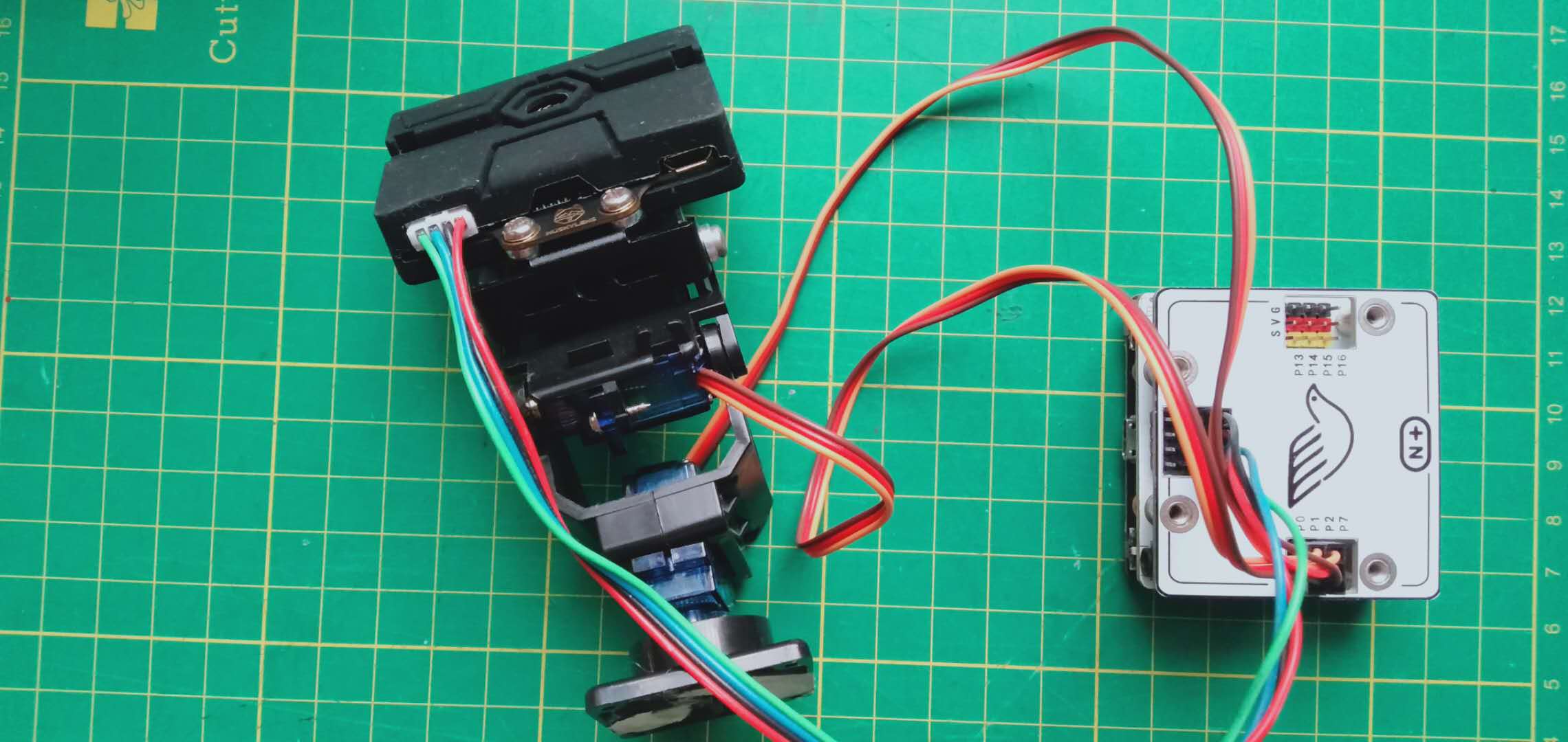

步骤1
组装云台
步骤2
装上二哈,接上鸽子
二哈接支架,支架再用自攻丝接云台,宽窄都是恰好,就像是定做的一样。
【这个发现来自张玉华老师】
本项目中水平舵机接P1,纵向舵机接P0。
二哈接IIC,注意接线正确。

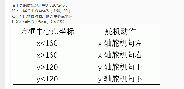

步骤3
学习狄老师教程
基于HuskyLens人脸识别的二自由度自动跟踪云台
https://mc.dfrobot.com.cn/forum.php?mod=viewthread&tid=302428&fromuid=727937
认真研读,认真研读,认真研读。
狄老师思路写的很详细的,请认真研读,我这里不啰嗦啦。

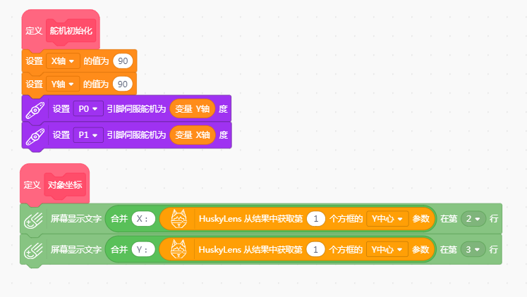

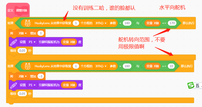

步骤4
参考狄老师程序(第一版)
参考程序,其间还测试了舵机转动和大小角度。
大家做的时候都要再测试下哈。

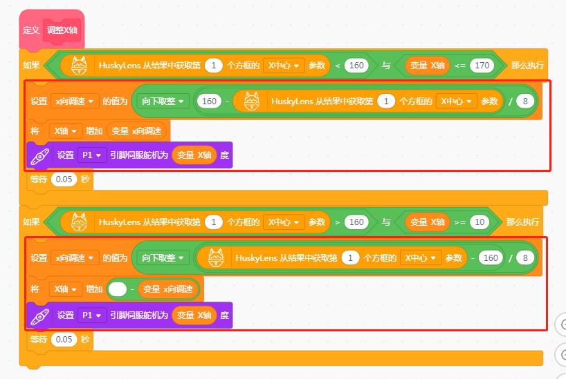

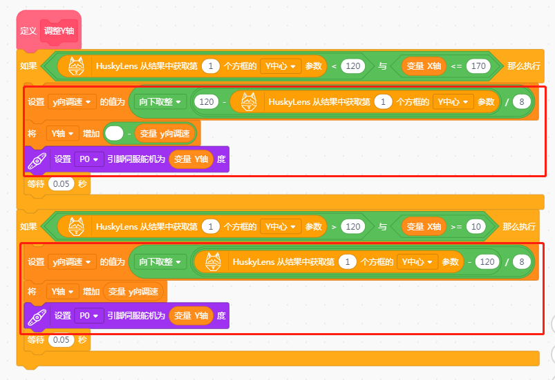

步骤5优化程序
上面的程序基本实现了人脸跟踪,可是二哈头有点不安分。
优化程序舵机转向调速如下:
