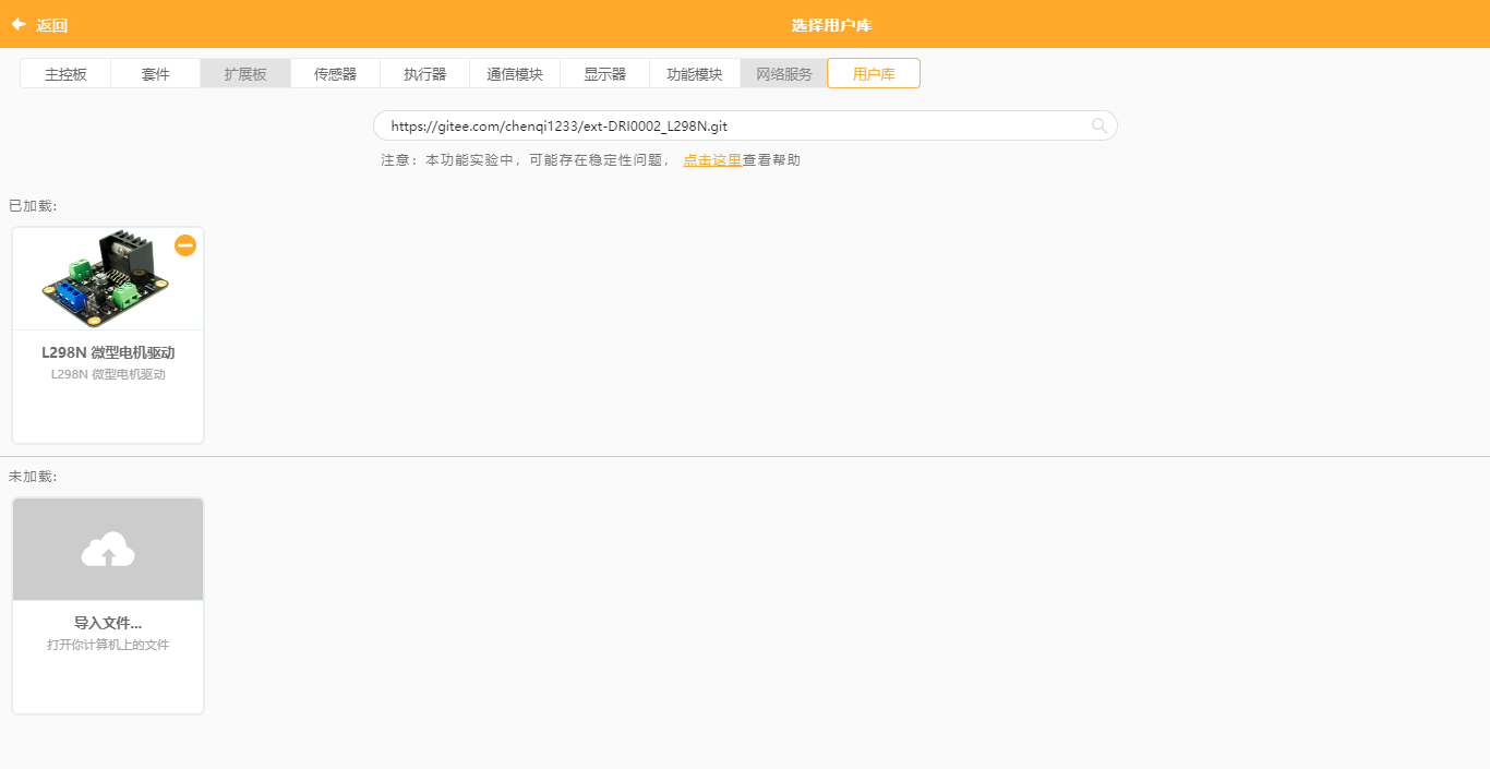

3、“扩展”中选择“主控板”中的“Arduino Uno”。 详细教程:Mind+基础wiki教程-加载扩展库流程

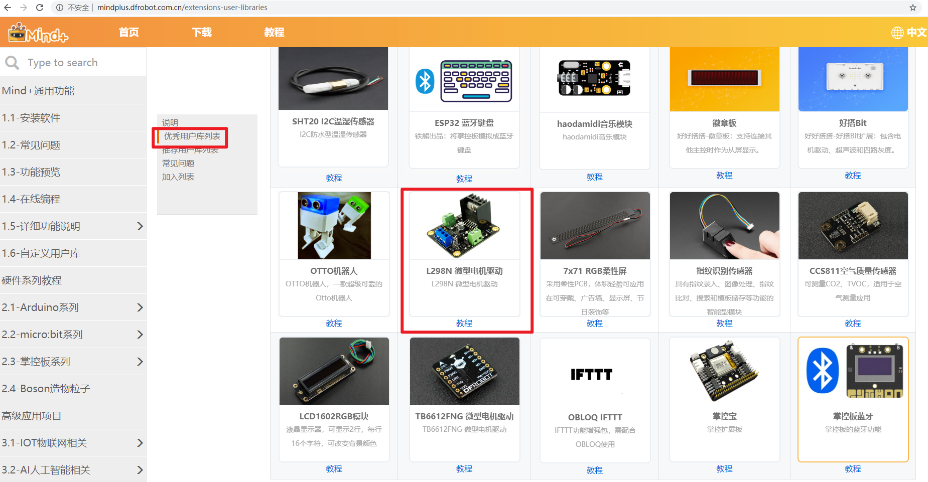

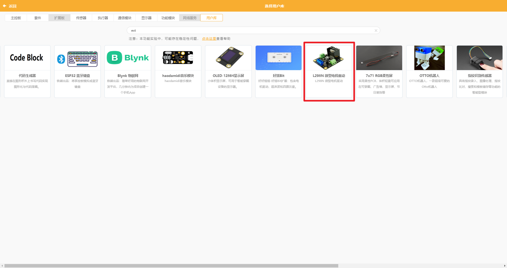

4、“扩展”中选择“用户库”:
  • 直接搜索ext

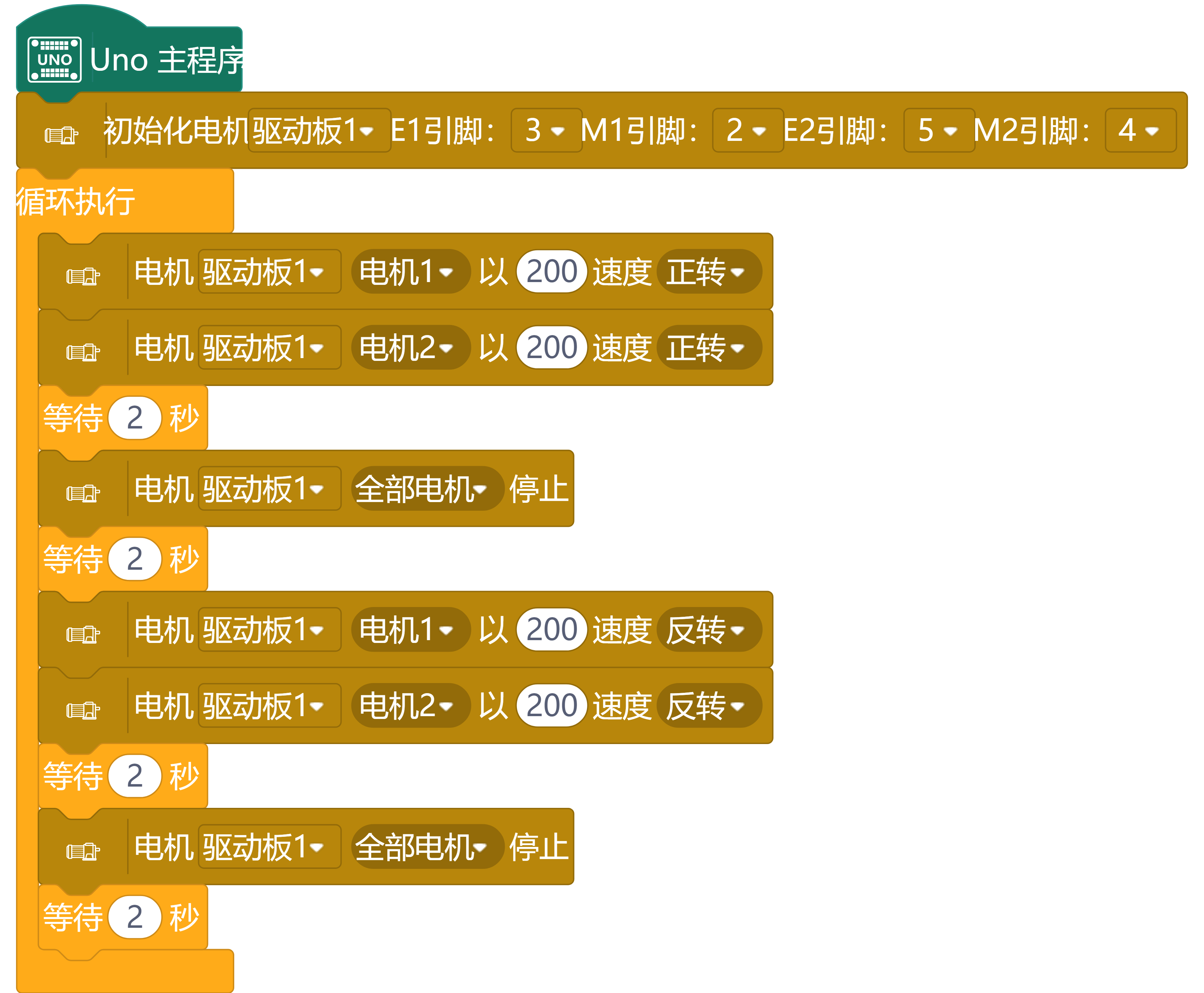

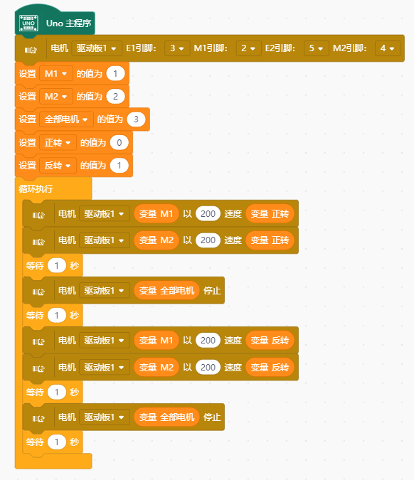

4、加载成功之后,双击加入,然后进行编程,程序如下图:
5、菜单栏“连接设备”,“上传到设备”

  • UNO工作电压是5V,电机可以正常运行
  • microbit、掌控用的两用扩展板电压是3.3V,使用时会出电机不转动,设置最高速度。或者外接电源。
  • LOW = 0; HIGH = 1; PWM = 0~255
  • PWM1,PWM2:分别为两个电机控制的使能端(可使用PWM调速)
  • DIR1,DIR2:正反转控制信号输入端。比如,DIR1=0,M1电机正转; DIR1=1,M1电机反转。
