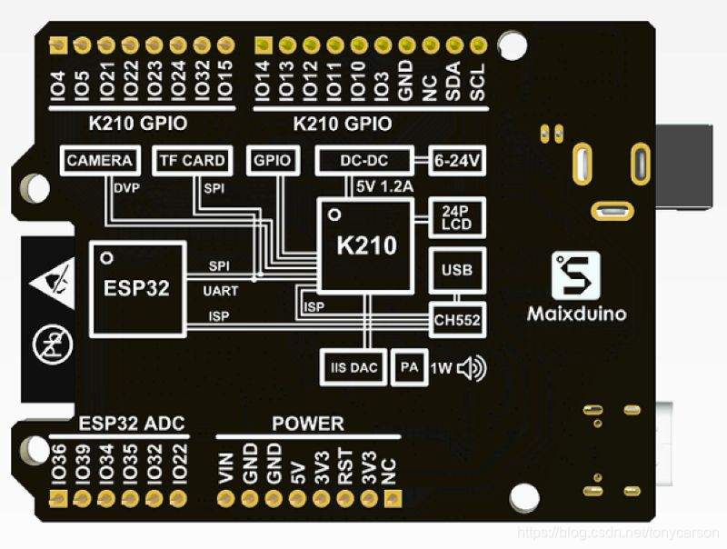

完成后,就可以使用以下程式测试ADC(MaixDuino的K210芯片和ESP32之间使用SPI传输资料,相关接脚可参考电路图)
