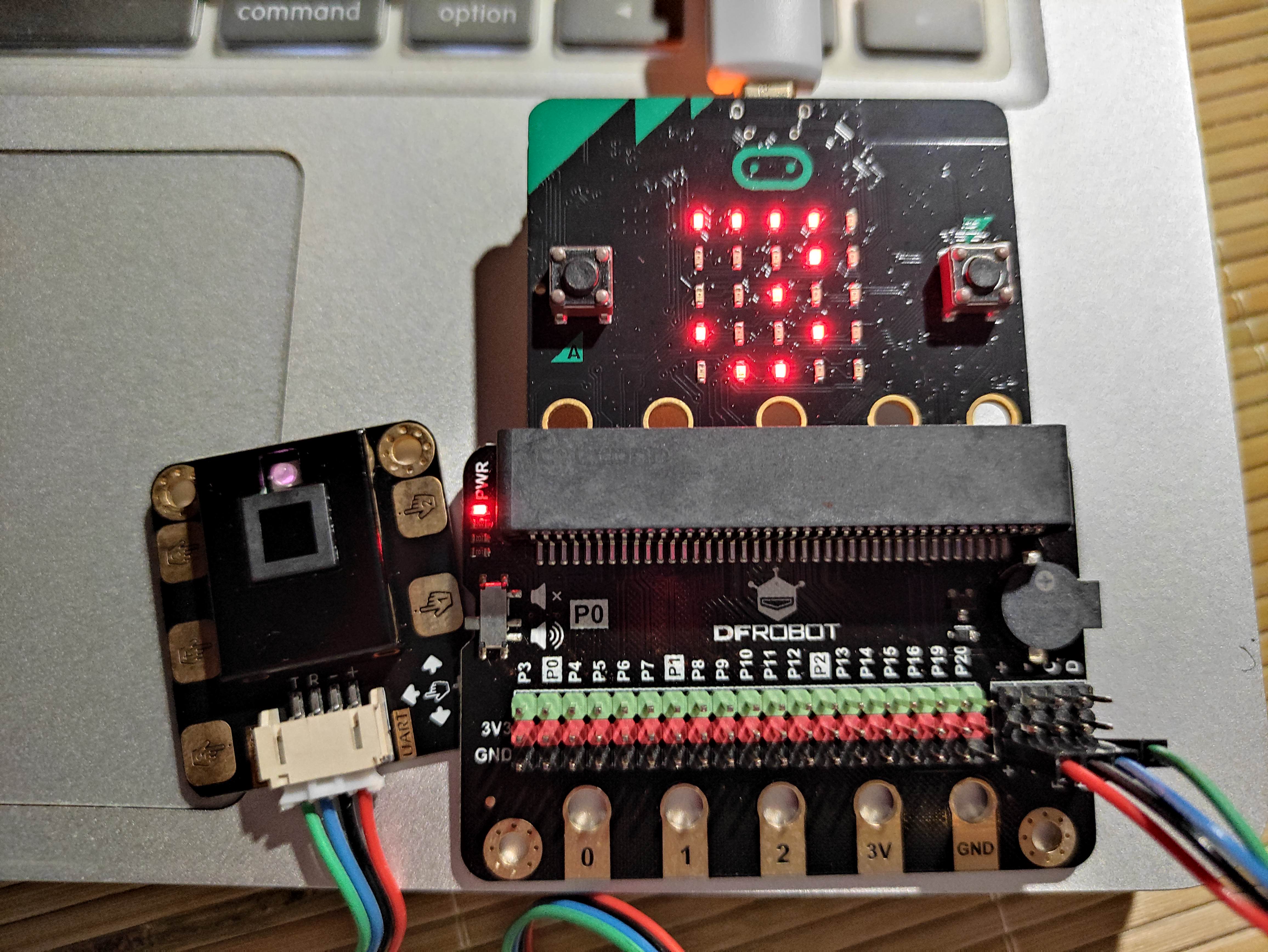

步骤1 连接器材
将手势识别传感器连接到扩展板的 UART 口,注意一一对应。打开扩展板上 P0 的蜂鸣器开关。

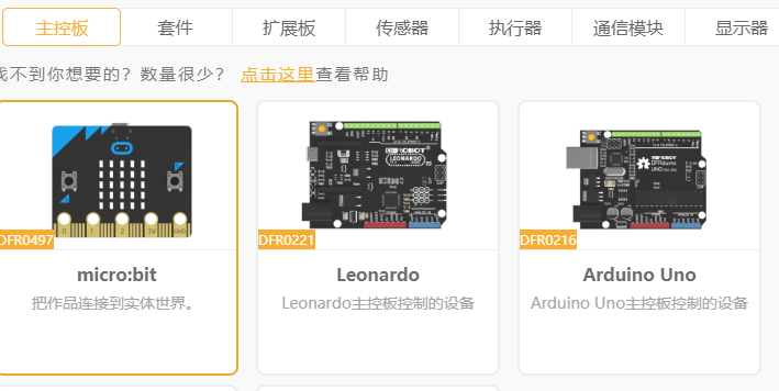

步骤2 加载扩展
打开 Mind+,切换到【上传模式】,点击左下角“扩展”按钮。选择【主控板】分类下的【micro:bit】。

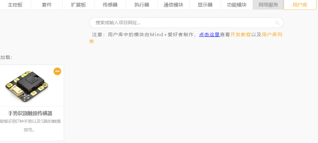

点击【用户库】,在搜索框中输入"https://gitee.com/liliang9693/ext-DFRobot_GestureTouchSensor”。

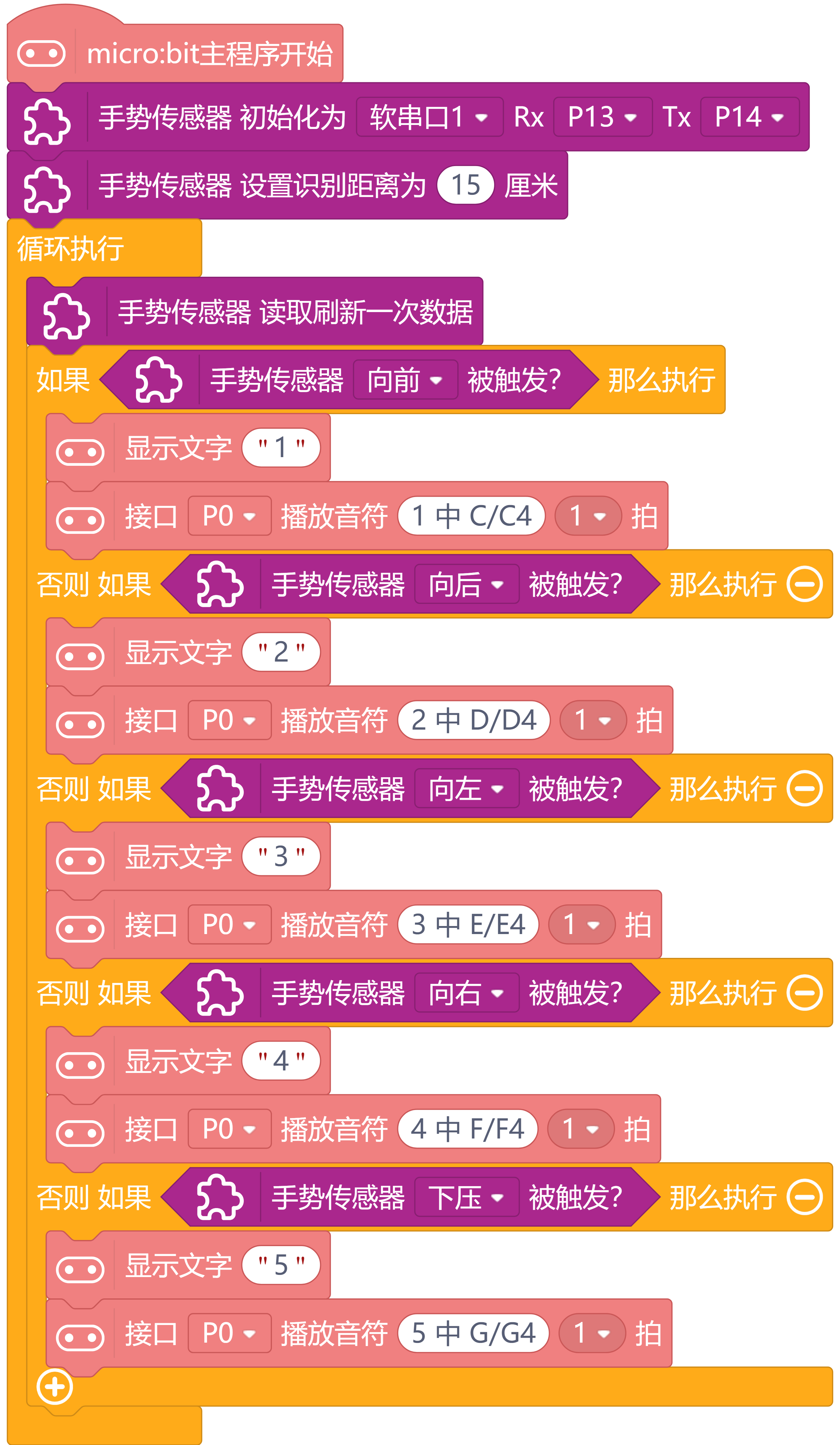

步骤3 编写代码
依照我们的设计思路,不同的手势演奏不同的音符。具体的代码如下图所示。
调试的时候要测试一下识别距离。不同的手势响应的速度和准确率略有差异,需要一段时间适应。
