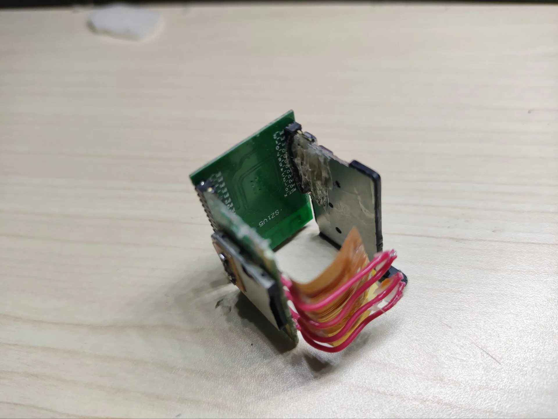

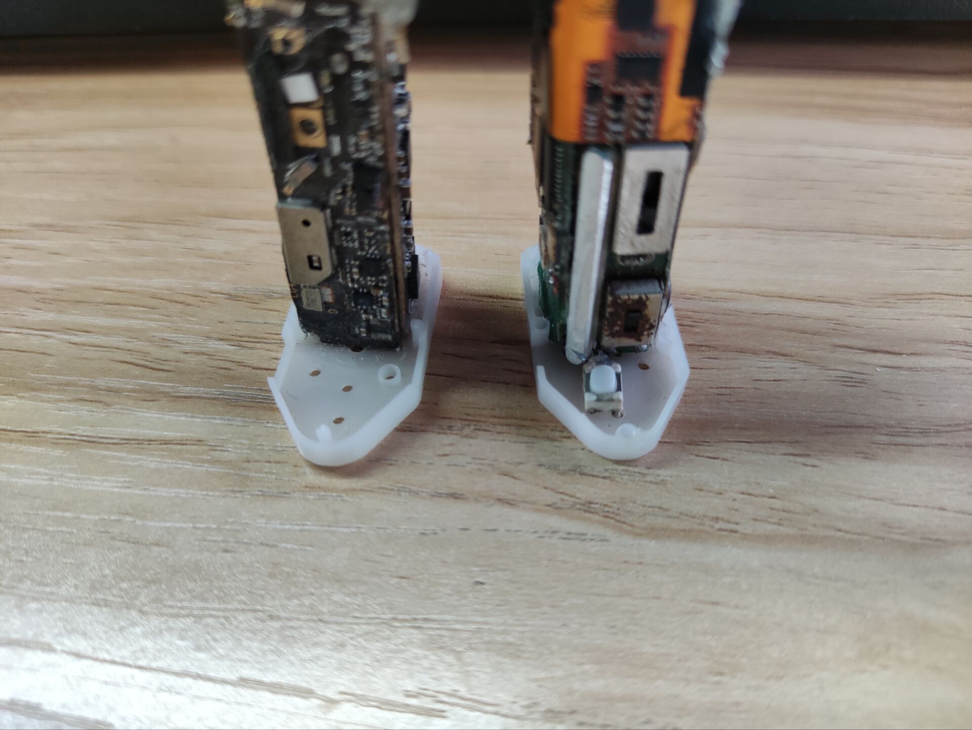

外形是参照着机器人模型DIY的,整体采用废弃电路板加热熔胶拼接的方式
拼接身体部分,ESP32-C3就安装在这里(不得不说C3真的超级小巧)
屏幕当头的—马克1.1图8

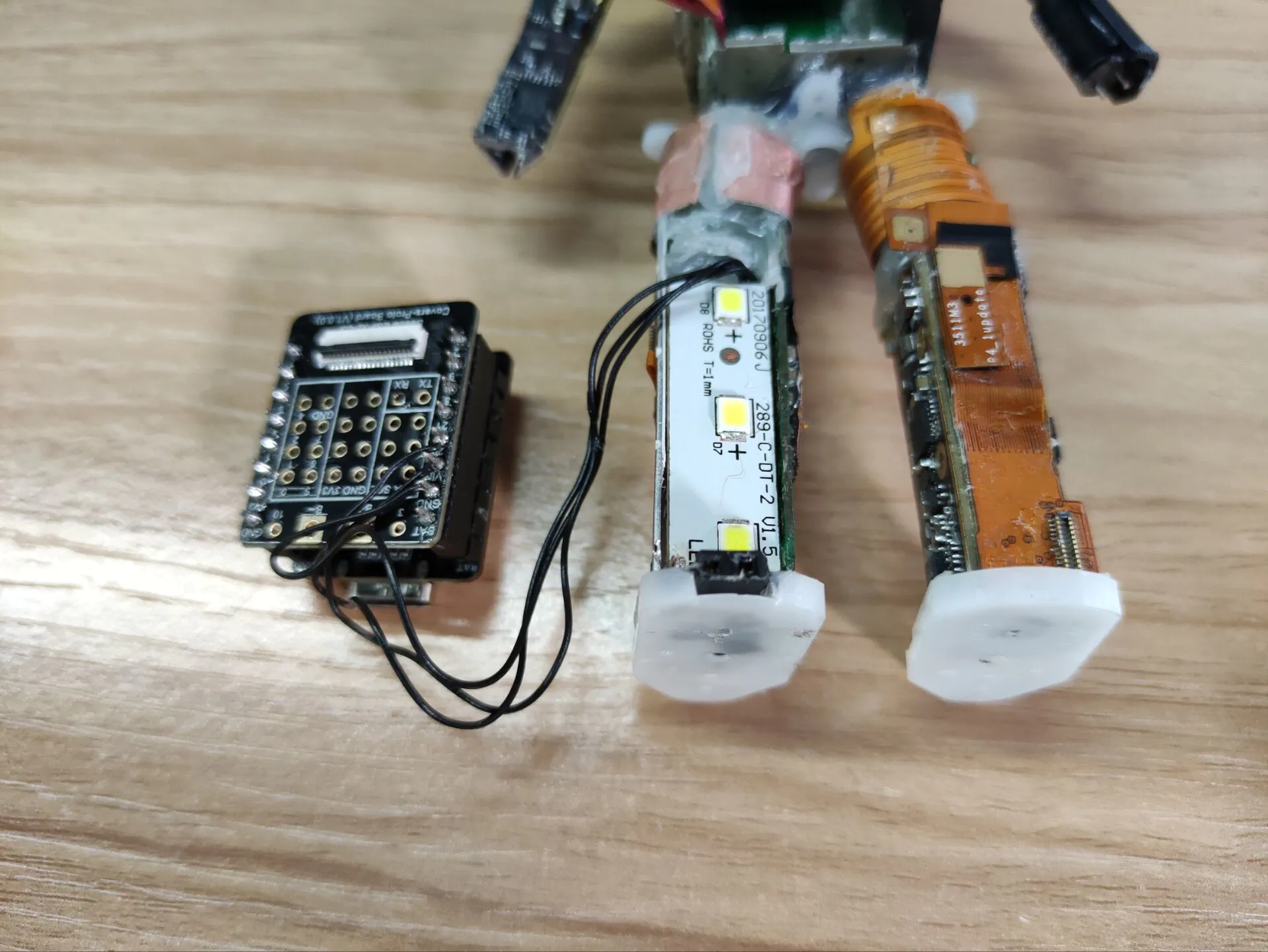

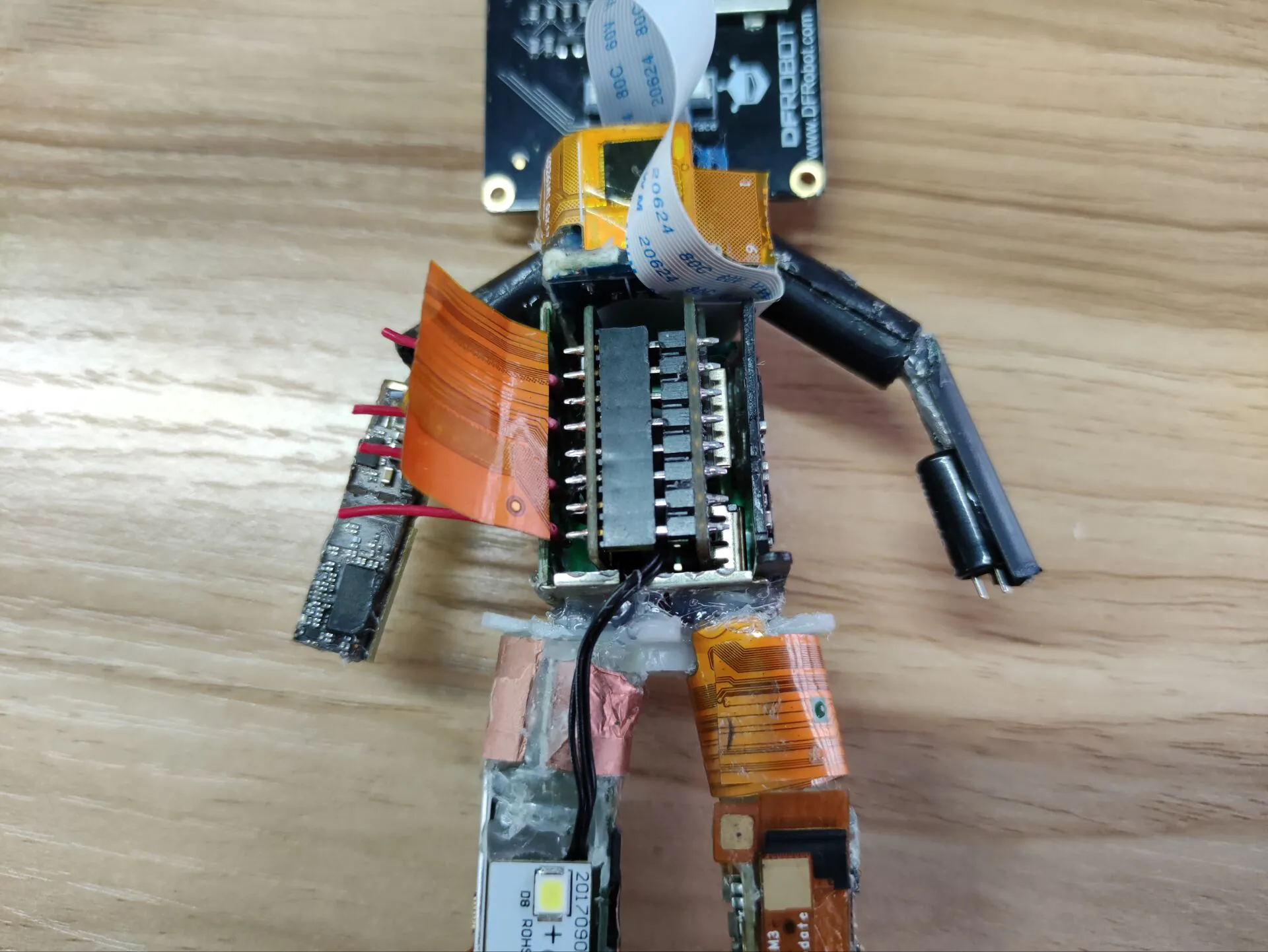

焊接电路
屏幕当头的—马克1.1图9

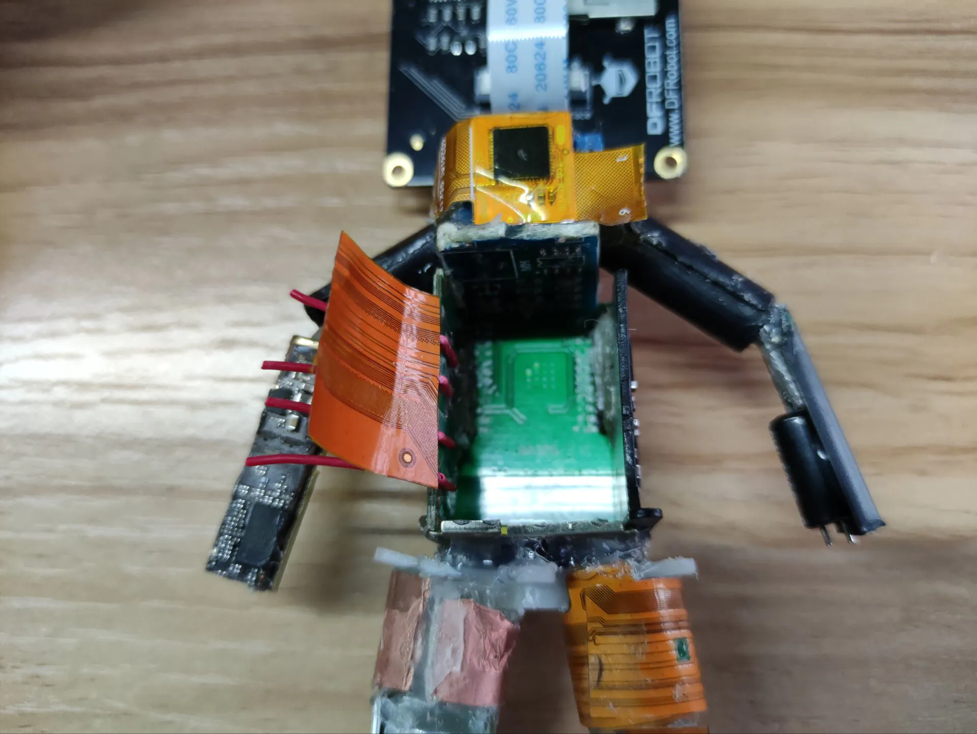

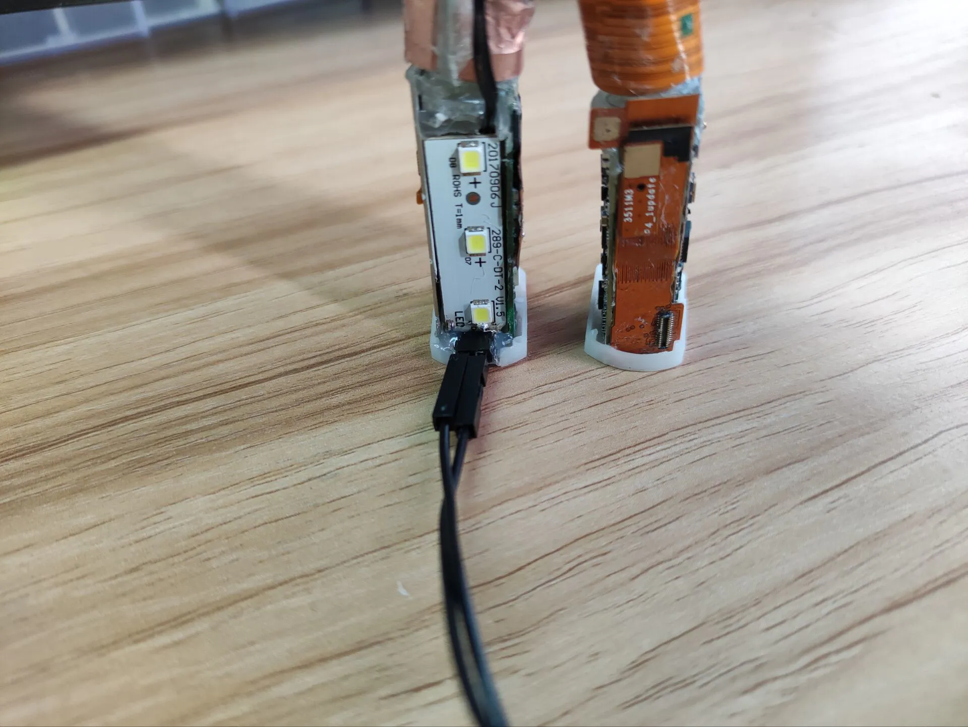

安装电源输入
屏幕当头的—马克1.1图12
安装按键
屏幕当头的—马克1.1图13

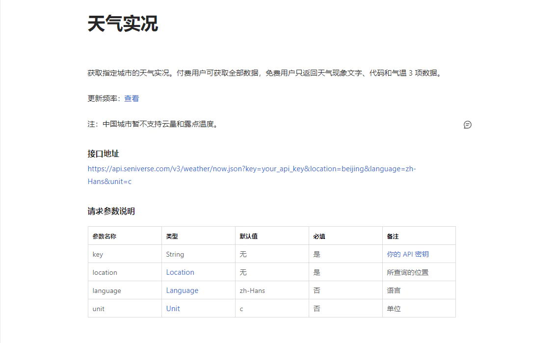

获取天气:
天气数据是通过心知天气高精度气象数据-天气数据API接口获取的,使用心知天气API首先需要注册账号得到免费版的API私钥,根据需求填写接口地址以及修改请求参数。
屏幕当头的—马克1.1图1

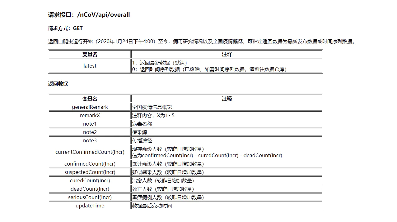

获取疫情数据:
数据来自丁香园,此接口为全国新型肺炎疫情实时数据接口,免费开放给所有人使用。API:https://lab.isaaclin.cn/nCoV/
屏幕当头的—马克1.1图3

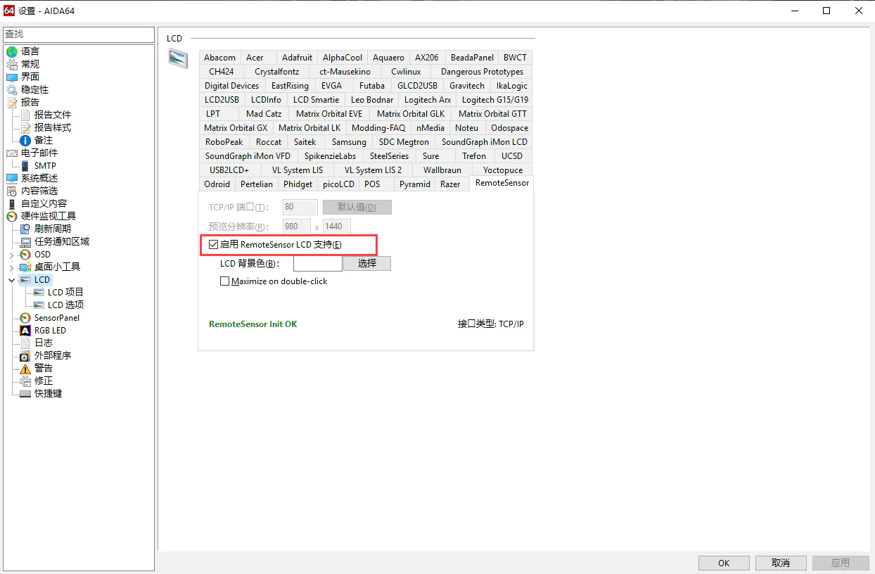

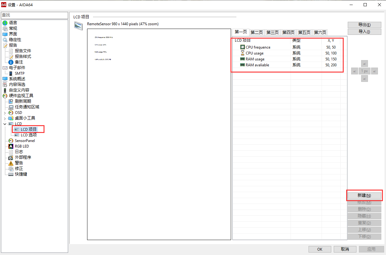

数据来自软件AIDA64,打开 文件-设置-LCD项目-新建
屏幕当头的—马克1.1图4
然后勾选 启用RemoteSensor LCD支持—应用
屏幕当头的—马克1.1图5

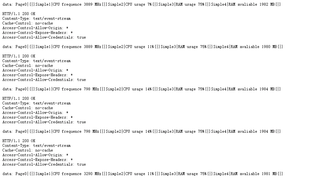

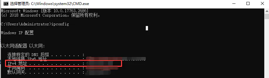

然后查看电脑IP地址  打开命令行-ipconfig-IPv4地址
屏幕当头的—马克1.1图6
通过浏览器访问http://“IPv4地址”/sse 得到数据
屏幕当头的—马克1.1图7

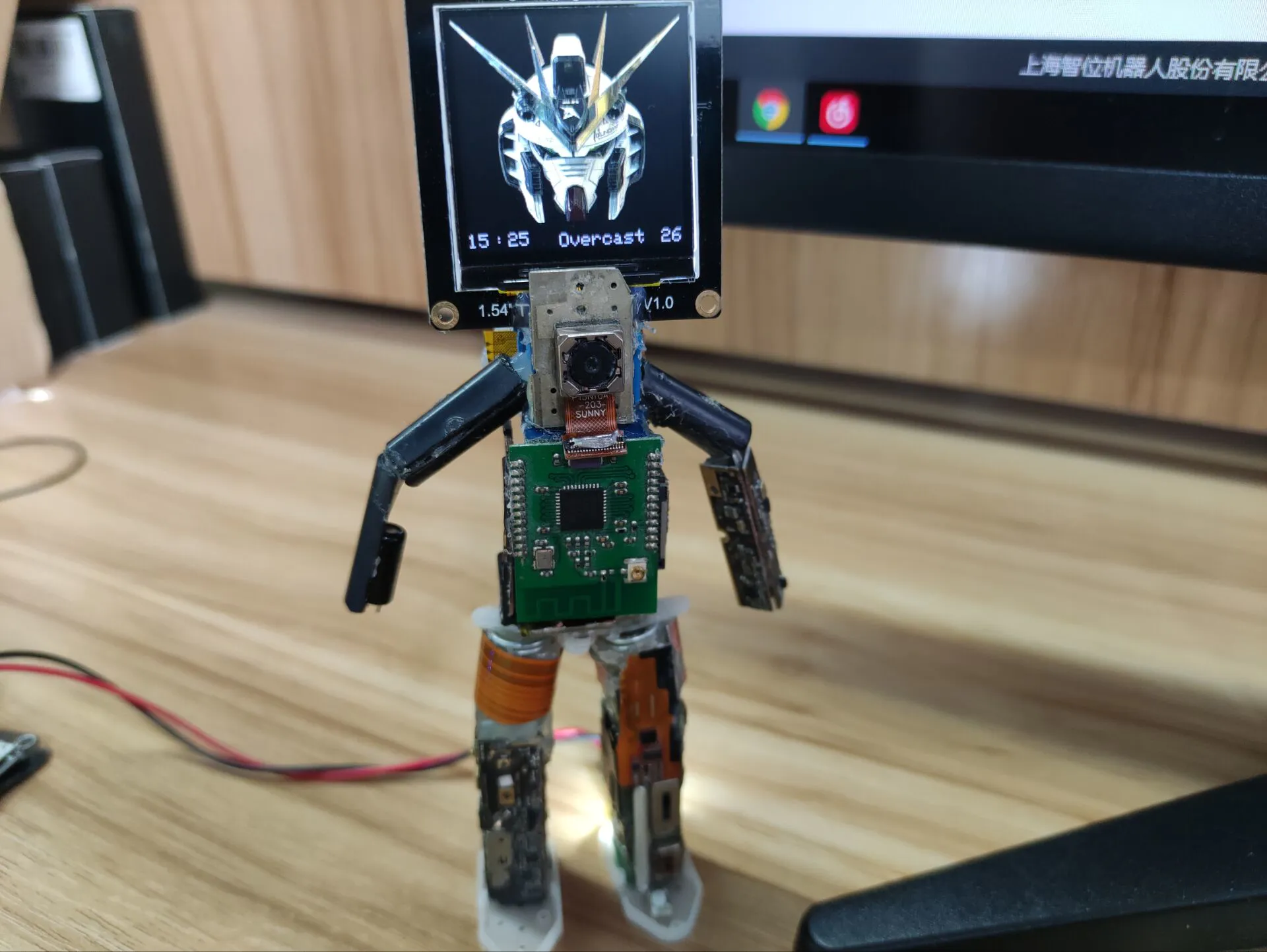

1.显示图像,获取时间、天气、气温数据
屏幕当头的—马克1.1图18
