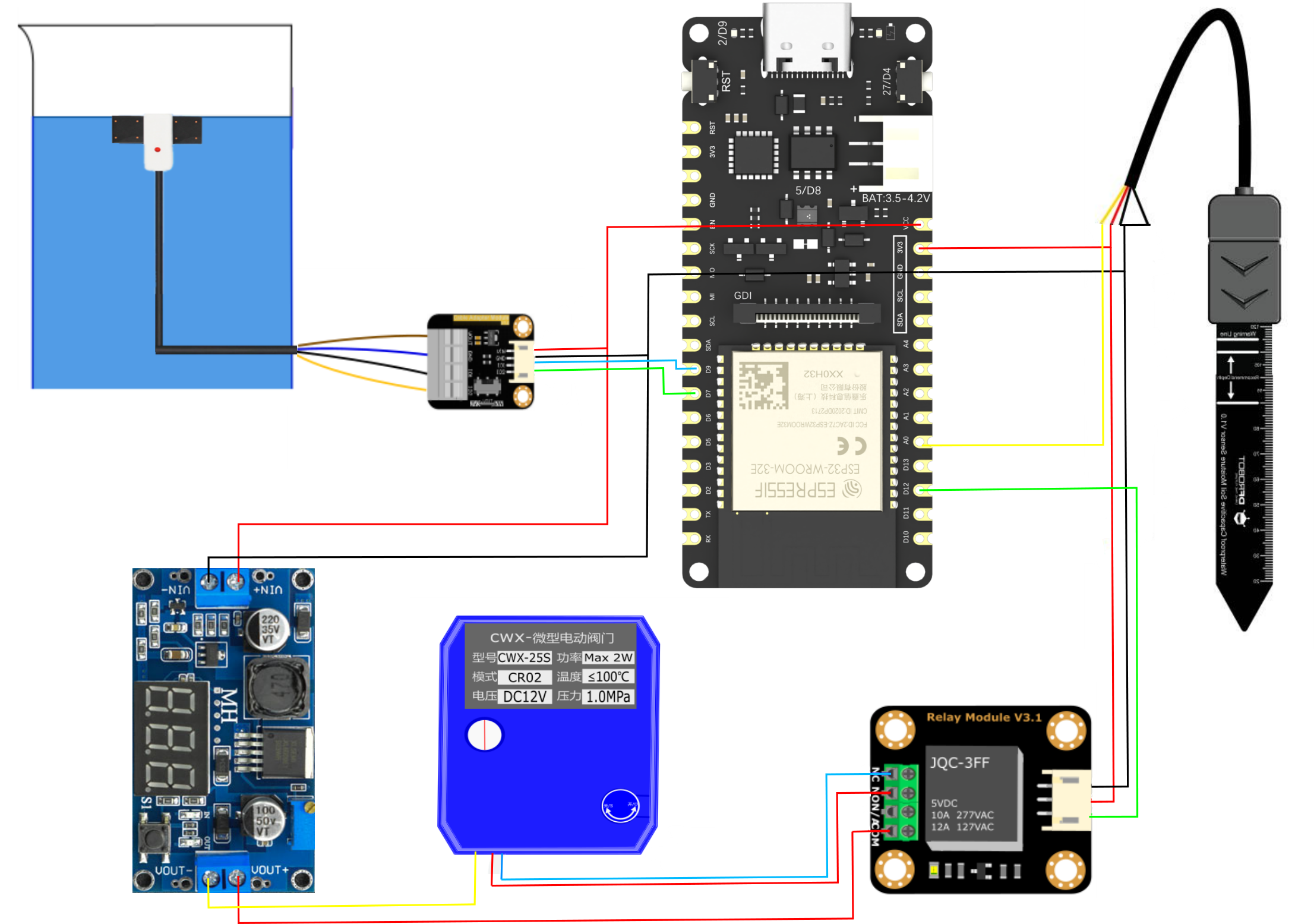

电路连接:
为拯救绿植—DIY一个植物浇水装置图12
液位传感器通过转接板连接在(D7/D9)接口上
土壤湿度传感器连接在(A0)接口上
继电器连接在(D12)接口上

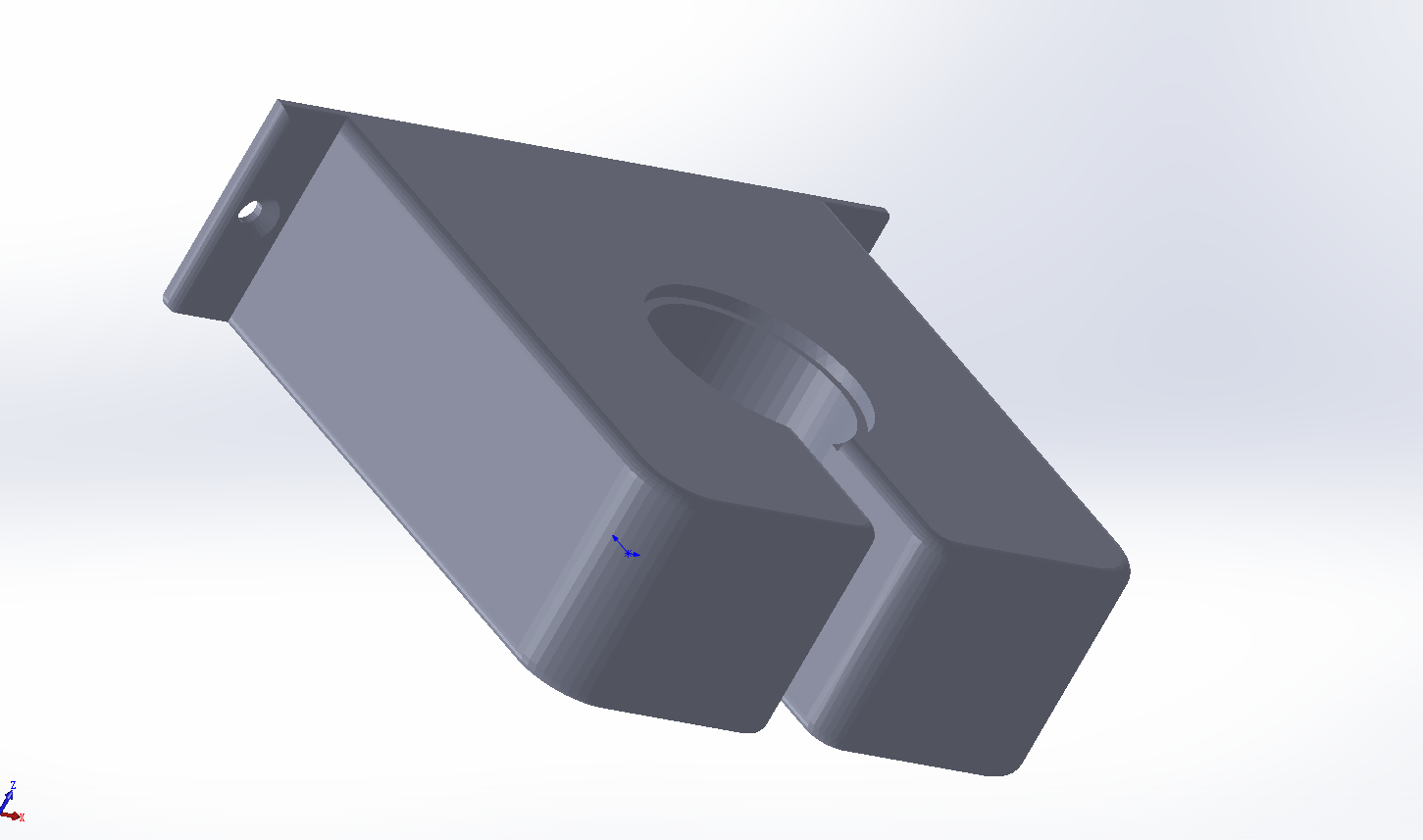

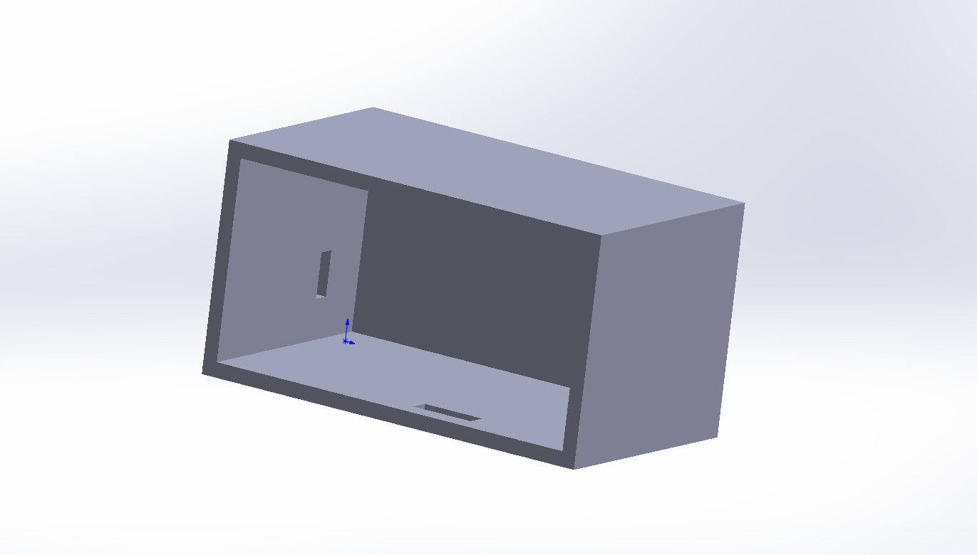

使用软件进行建模并打印

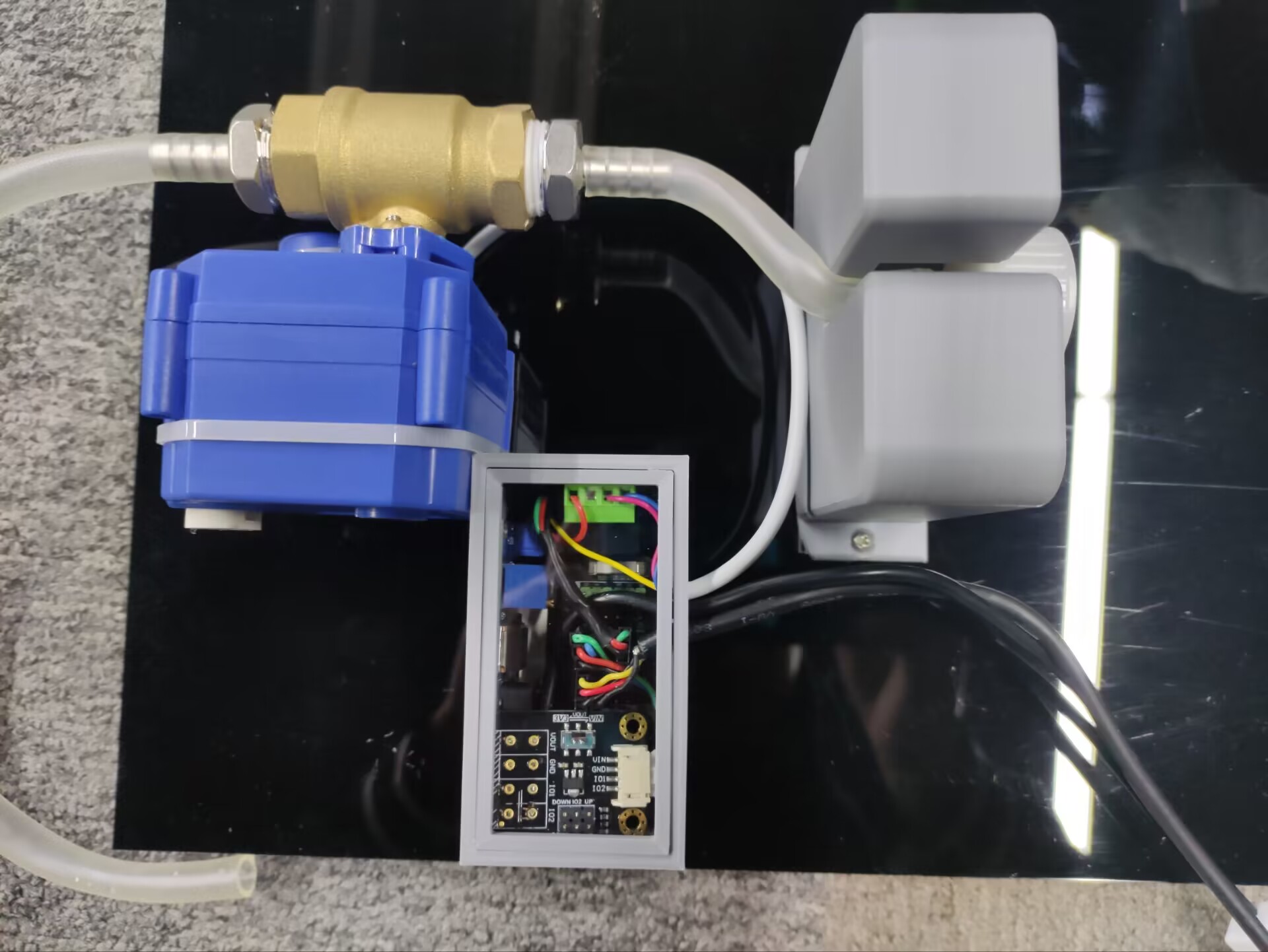

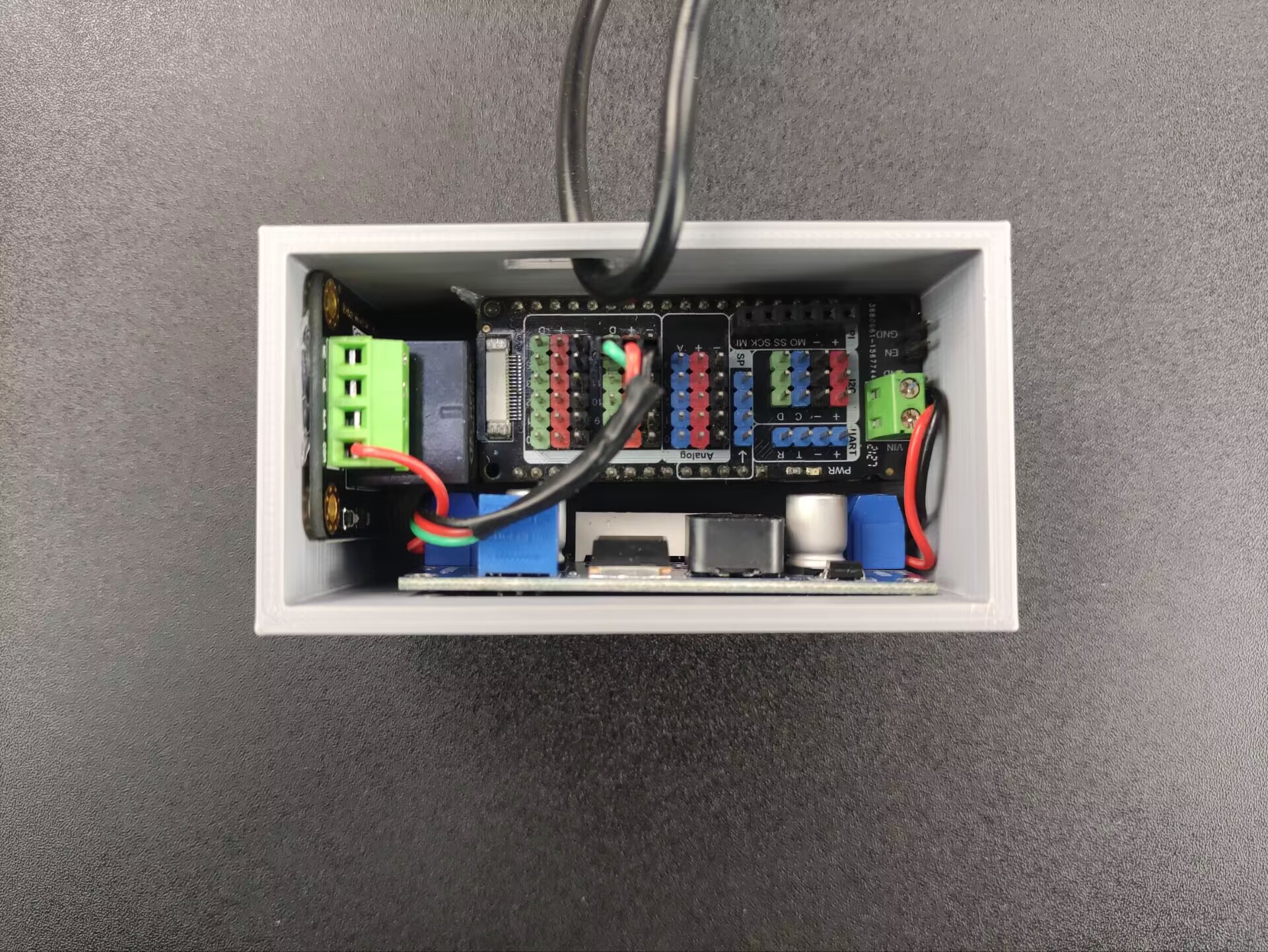

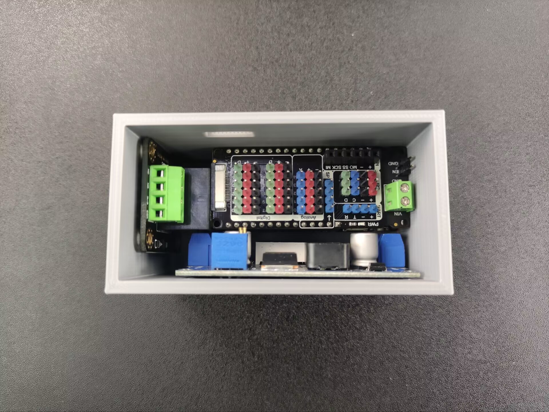

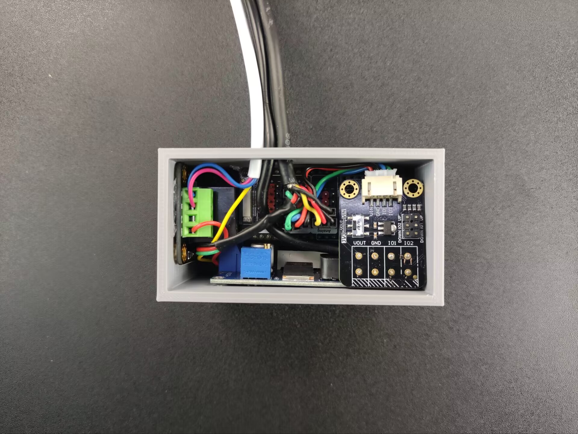

安装控制器(将ESP32主控/继电器/升压模块装入外壳里)
为拯救绿植—DIY一个植物浇水装置图25

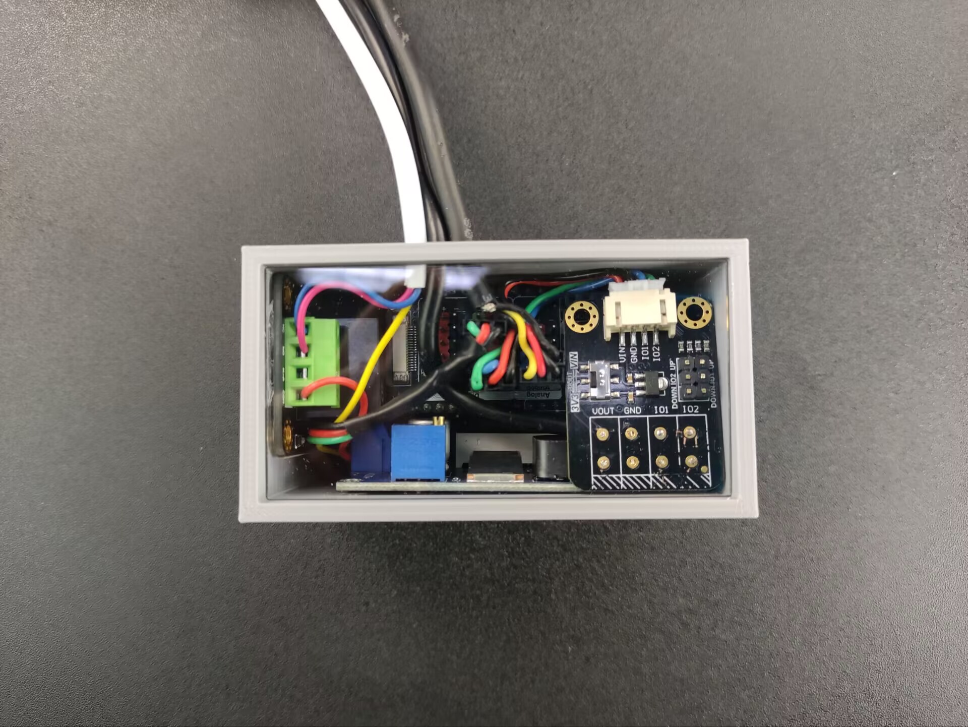

导线连接,将导线插入接线端子拧紧螺丝固定
为拯救绿植—DIY一个植物浇水装置图26
将电动阀/液位传感器/土壤湿度传感器按照电路连接图,连接到ESP32的扩展板上

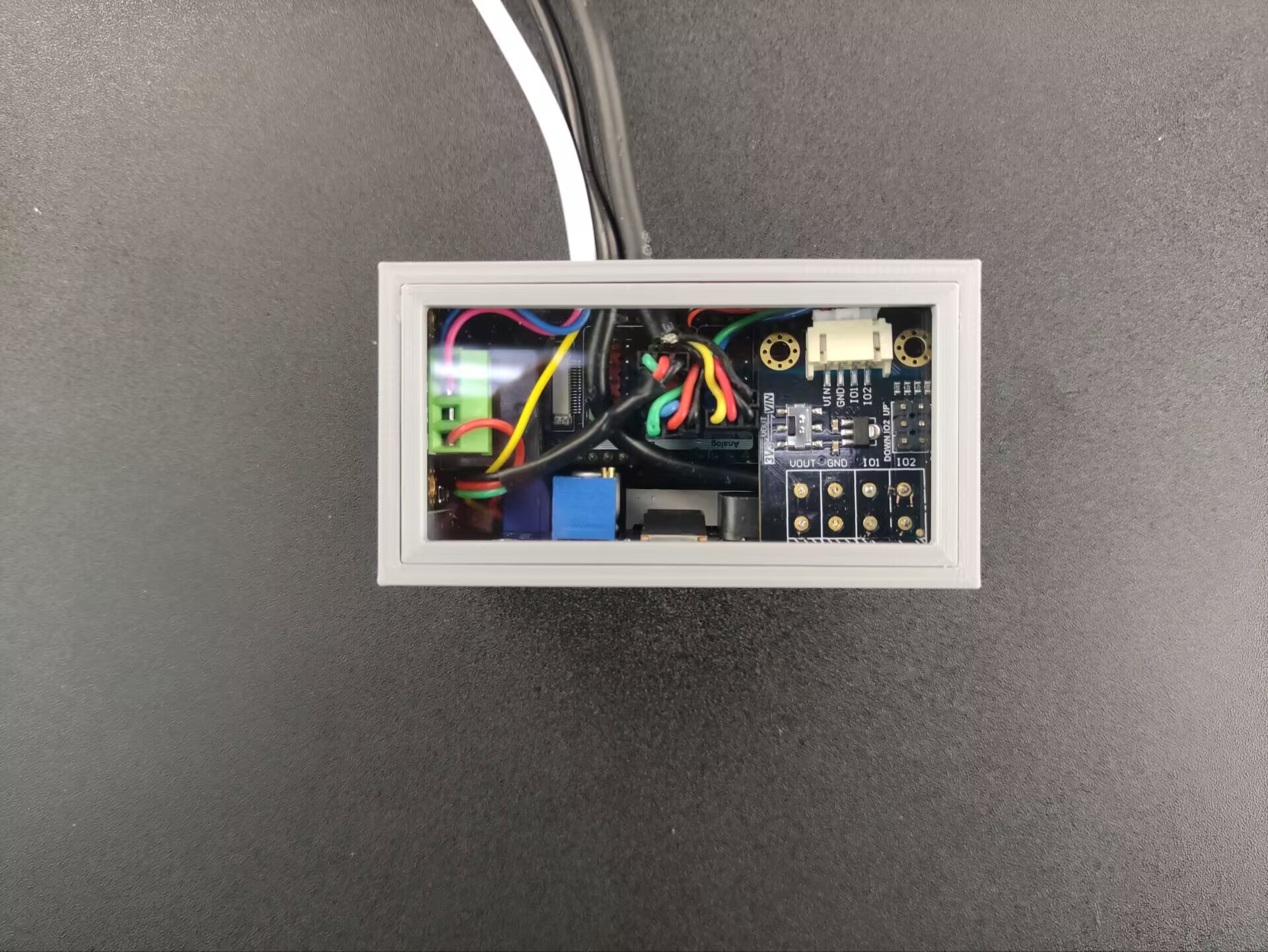

安装透明亚克力盖板

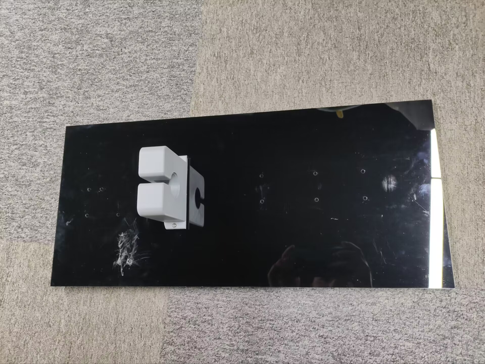

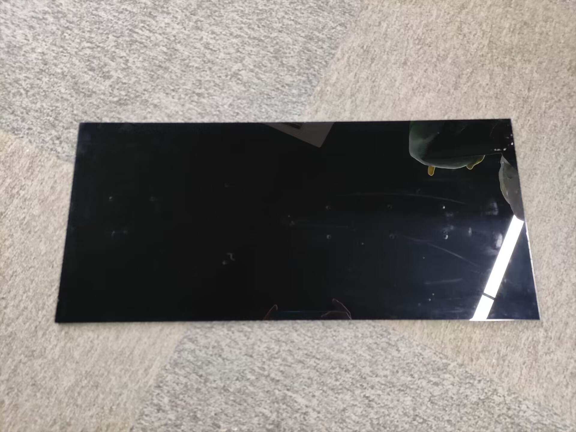

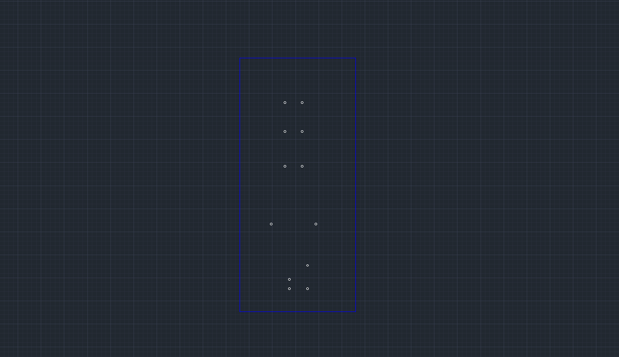

使用AutoCAD设计背板,在背板上开孔以便固定硬件(当然也可以使用尺寸相近的木板代替),设计的背板尺寸是550mmx250mm,整体基于8mm厚黑色亚克力板设计
为拯救绿植—DIY一个植物浇水装置图11
设计好草图后就可以激光切割了,
为拯救绿植—DIY一个植物浇水装置图24
安装水瓶支架,通过螺丝固定

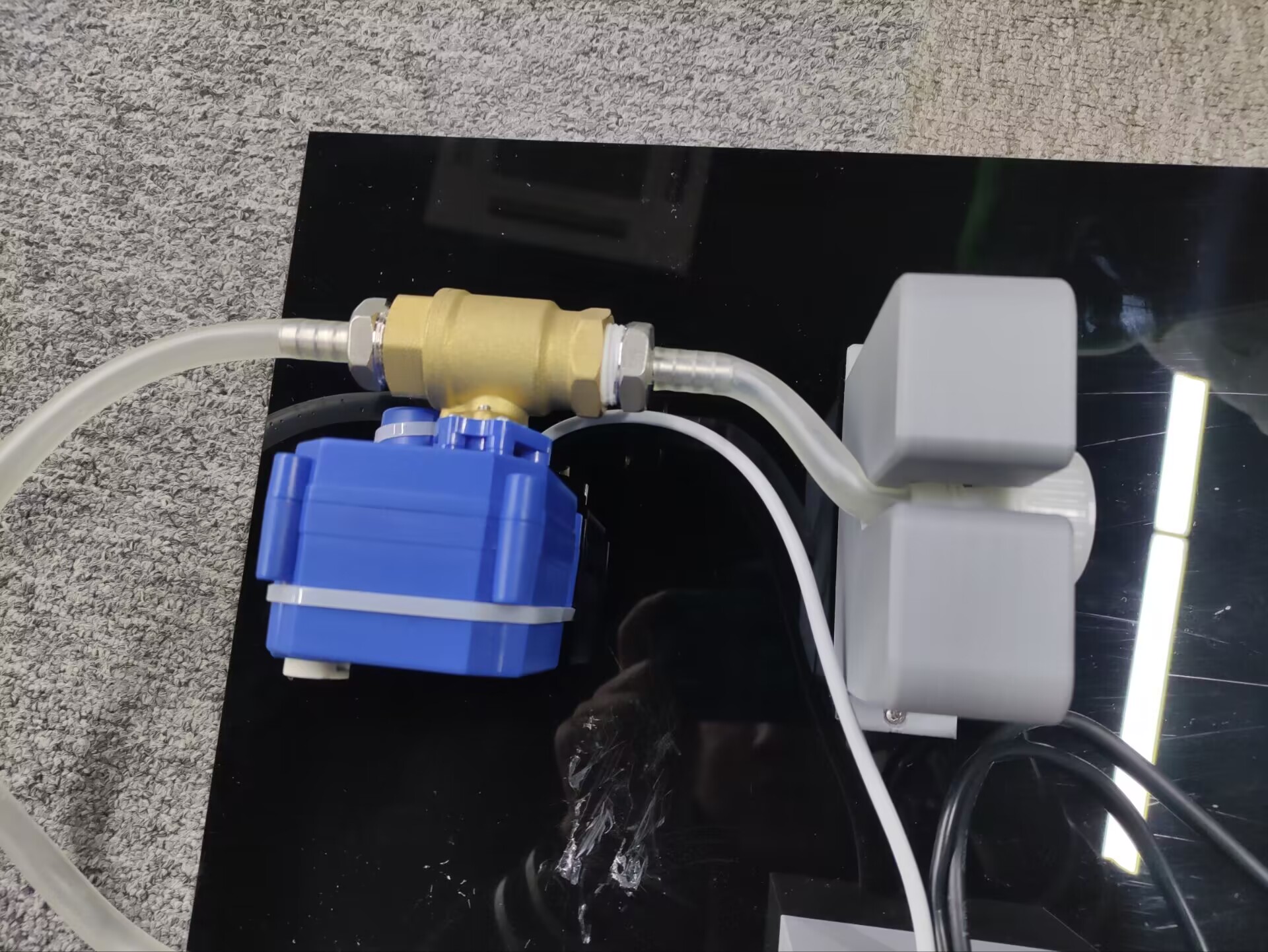

安装电动阀门,通过扎带固定

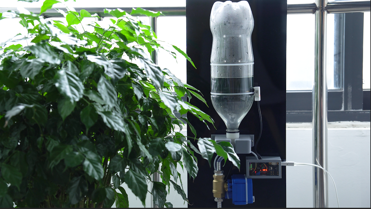

拧上水瓶,利用扎带固定,并在水瓶的顶部开孔:方便加水的同时也满足水的流出
为拯救绿植—DIY一个植物浇水装置图30

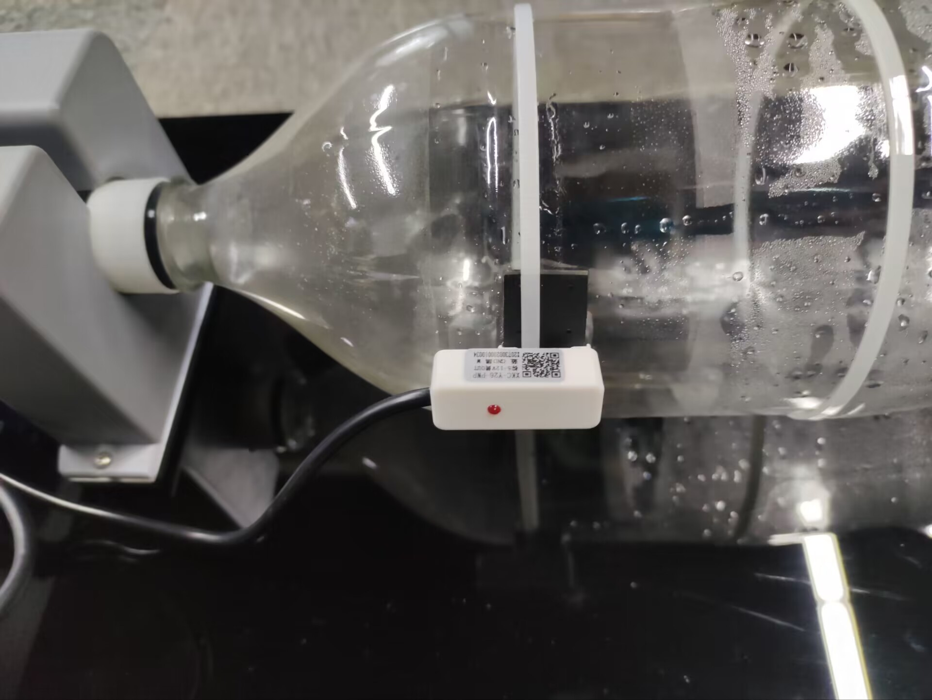

安装电容式液位传感器,装置整体组装完成
为拯救绿植—DIY一个植物浇水装置图18

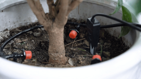

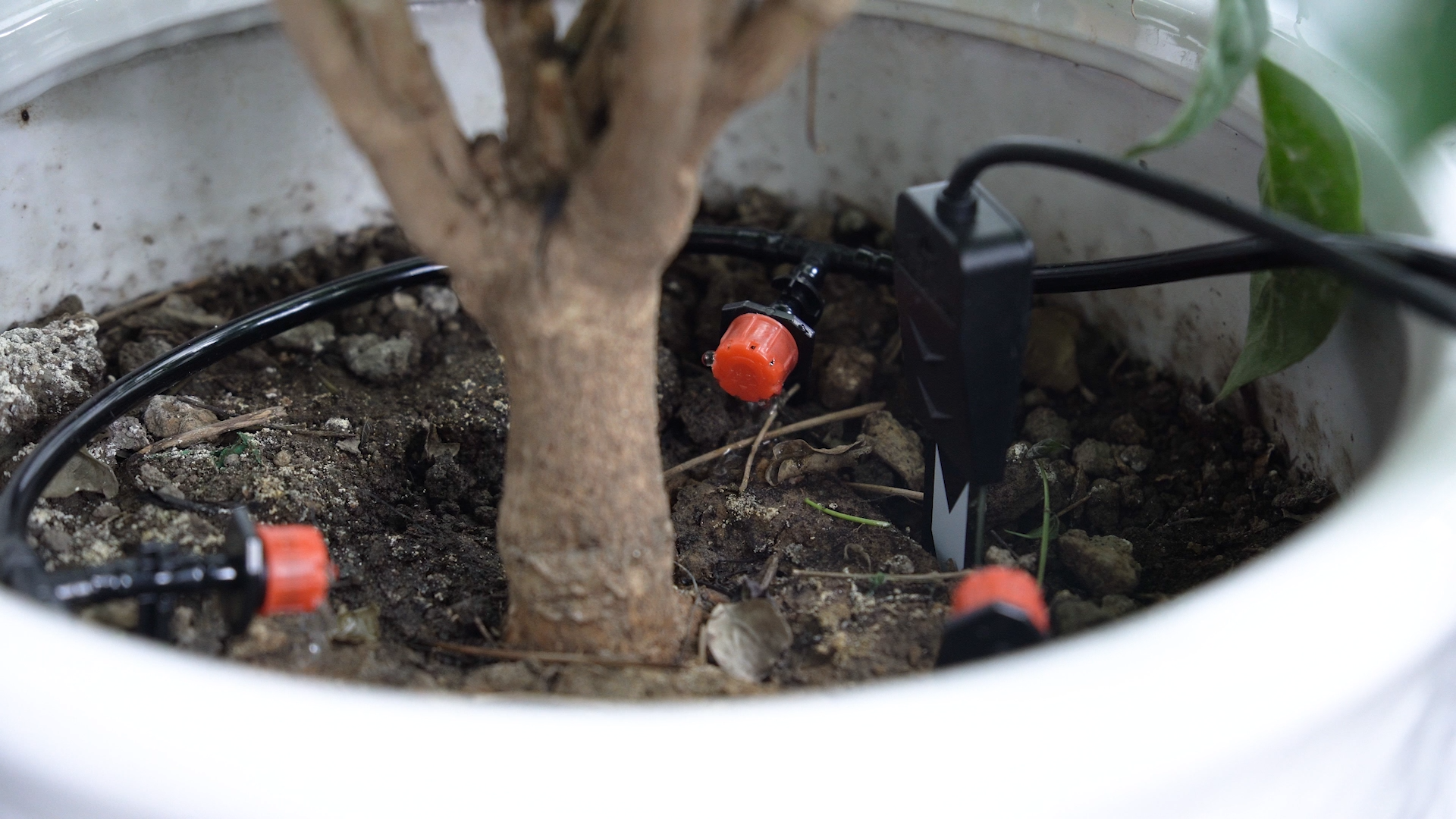

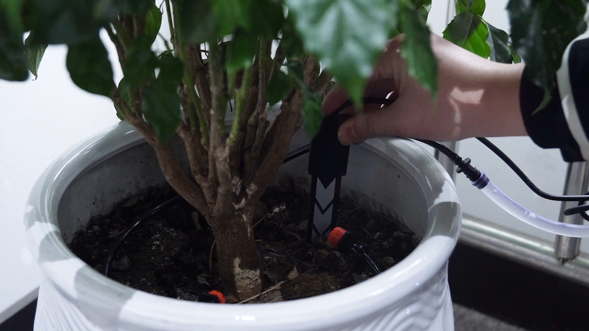

将装置整体固定在墙上及布置水管喷头及土壤湿度传感器,至此安装工作完成

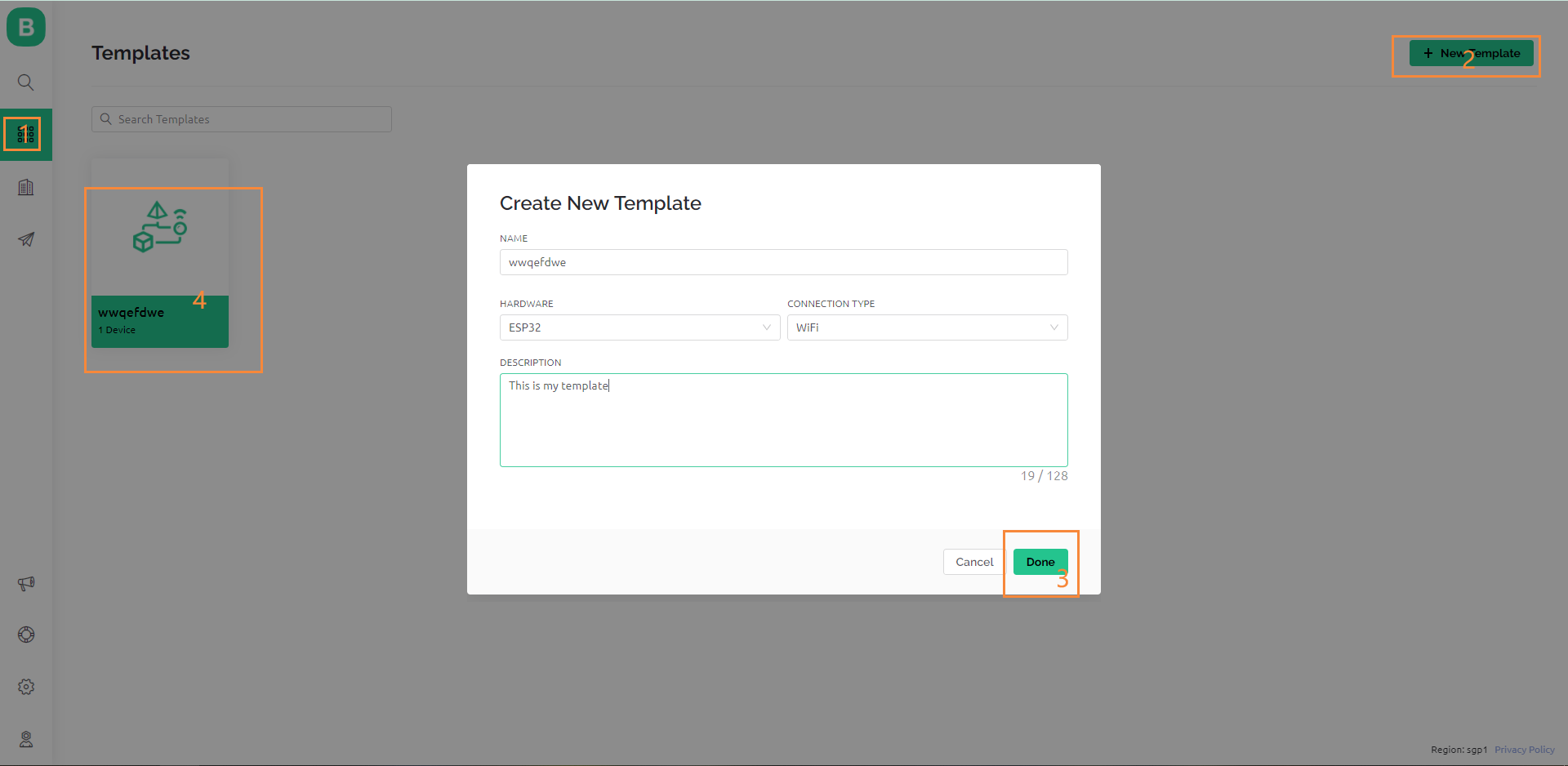

将浇水装置接入Blynk:
注册登录Blynk,新建一个模板(选择ESP32/WiFi)

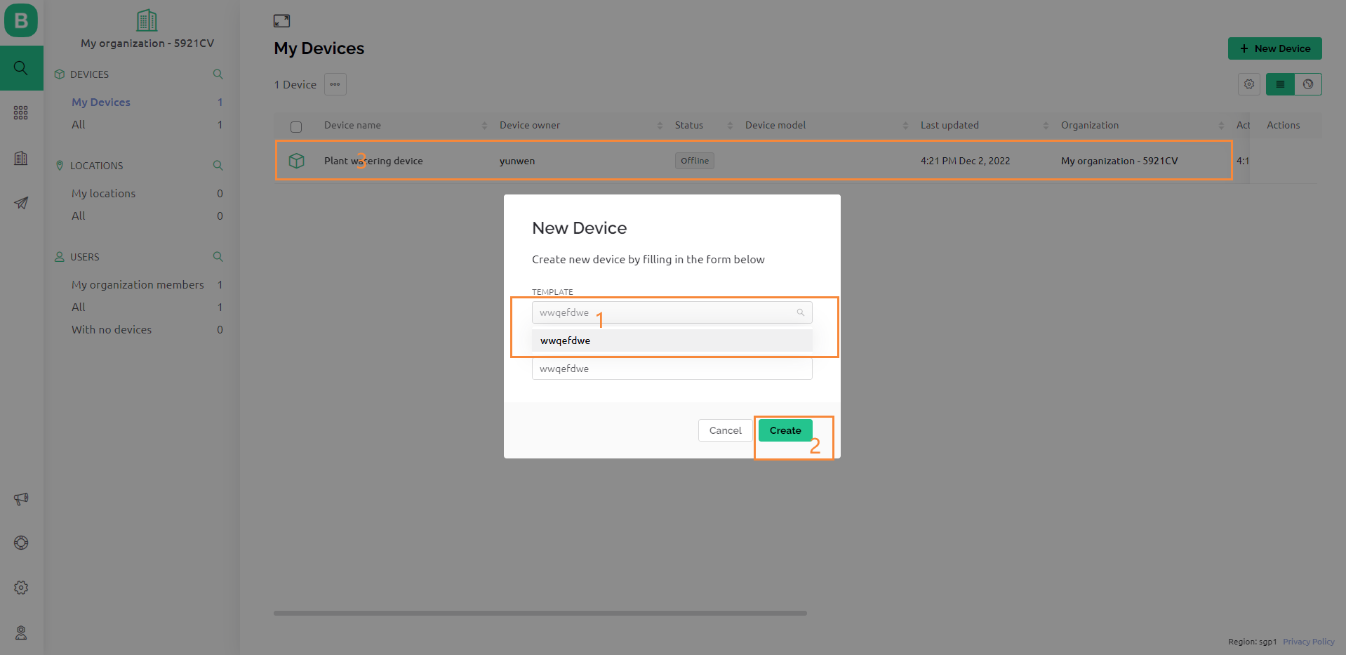

新建一个设备,选择通过模板方式创建
为拯救绿植—DIY一个植物浇水装置图2

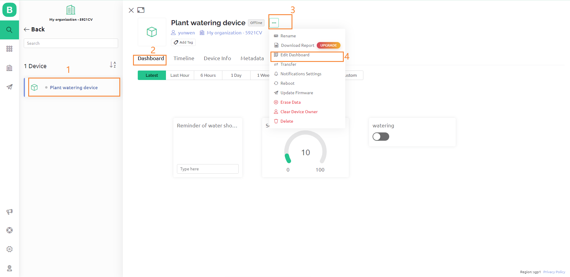

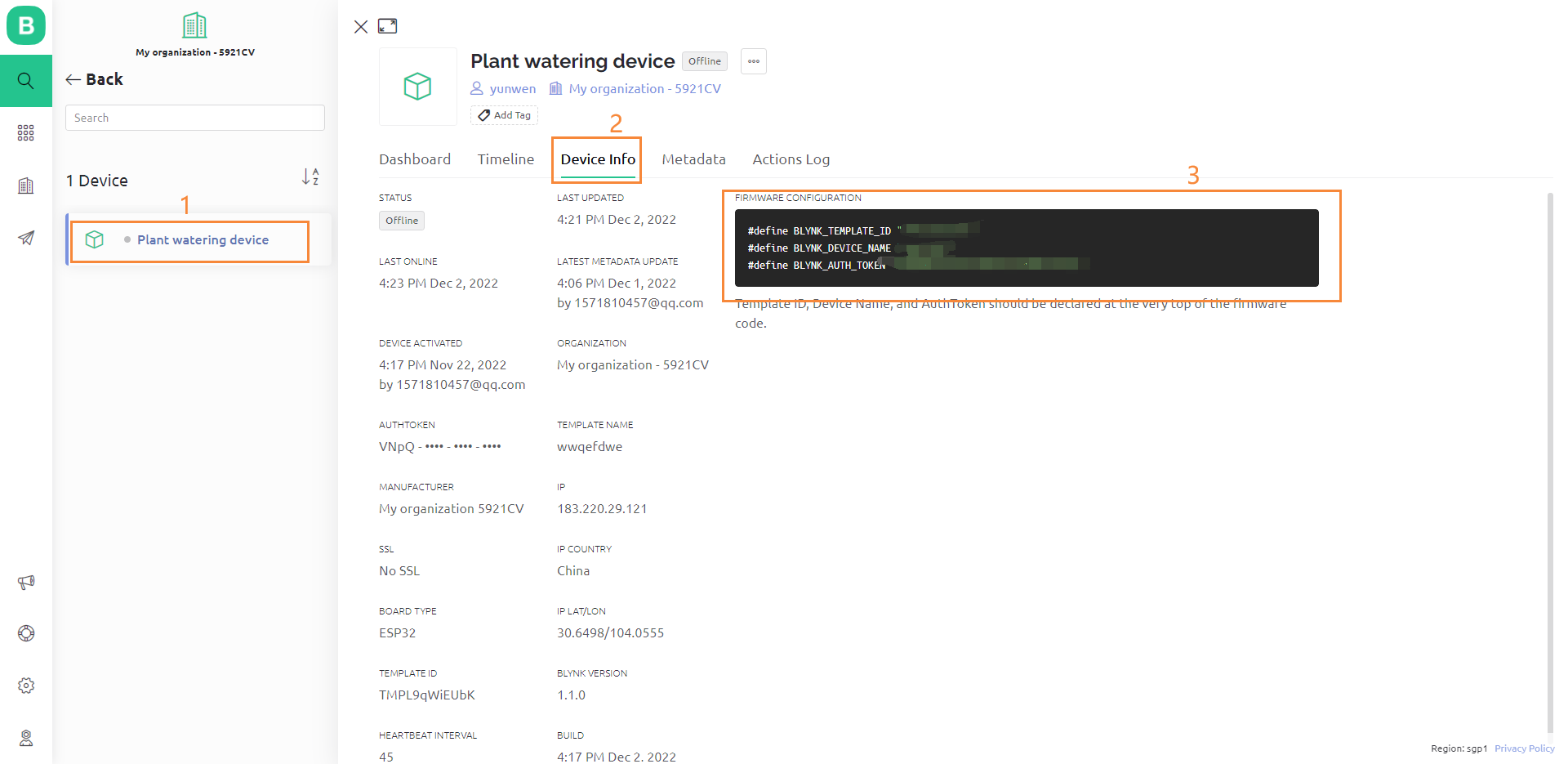

点击进入设备,查看设备的模板ID、设备名称和AuthToken
为拯救绿植—DIY一个植物浇水装置图4

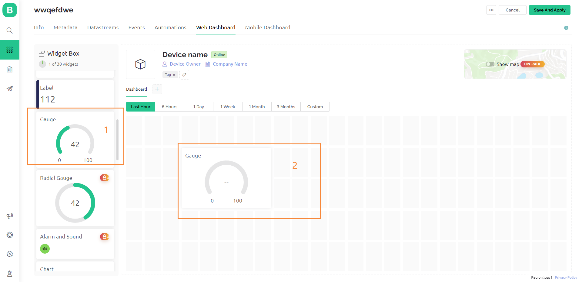

在仪表盘上布置组件,通过选择拖拽Gauge组件
为拯救绿植—DIY一个植物浇水装置图6

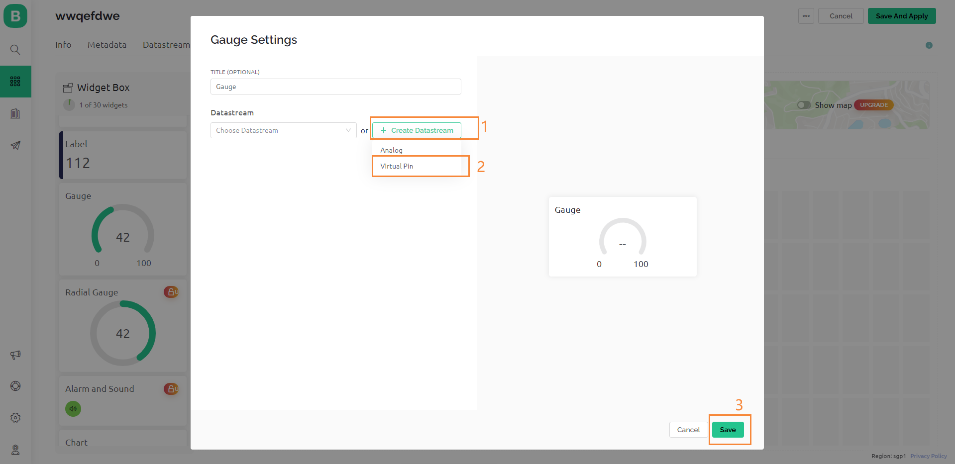

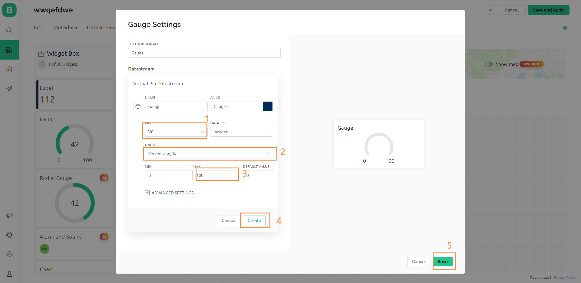

创建数据流选择虚拟引脚
为拯救绿植—DIY一个植物浇水装置图7
设置组件参数命名/单位/最小(大)值,这里我设置的是PIN V6(和程序保持对应即可)
为拯救绿植—DIY一个植物浇水装置图8

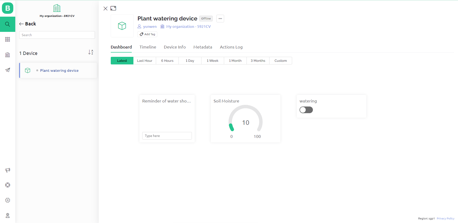

土壤湿度组件已设置完成,重复上述步骤,完成另两个组件的设置

给水箱加水
为拯救绿植—DIY一个植物浇水装置图29
控制浇水(装置通过土壤湿度低于设定值打开阀门浇水,这里为了演示通过开关组件手动打开阀门浇水)
为拯救绿植—DIY一个植物浇水装置图16

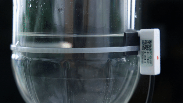

当水的液位低于传感器探测液位时,Blynk上显示缺水
为拯救绿植—DIY一个植物浇水装置图13
