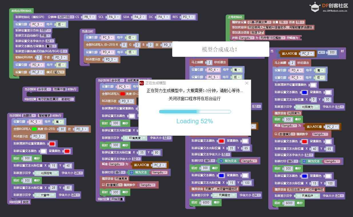

生成模型与编译烧录
【花雕动手做】ASRPRO语音识别(44)---光敏电阻光控继电器图13
【花雕动手做】ASRPRO语音识别(44)---光敏电阻光控继电器图12
