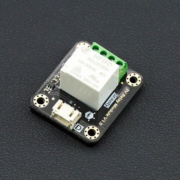

我想用FireBeetle ESP32作为主控,制作一个自动浇花装置,但是Mind+里面没有继电器的选项,我看到白色继电器是支持宽电压(2.8~5V),只是黑色继电器只支持5V.为什么不在Mind+扩展里加那个白色的继电器?
运行电压适应5V供电
模块专为低压主控器设计,可以稳定工作在3V供电场景下,对于树莓派、Arduino 101、Arduino M0等具有良好的兼容性。此外,模块具有宽电压供电特性,在2.8~5V供电下,对于1.8V的设备信号也可以做到良好的识别与支持。

可以直接通过控制引脚电平高低来控制继电器开关
