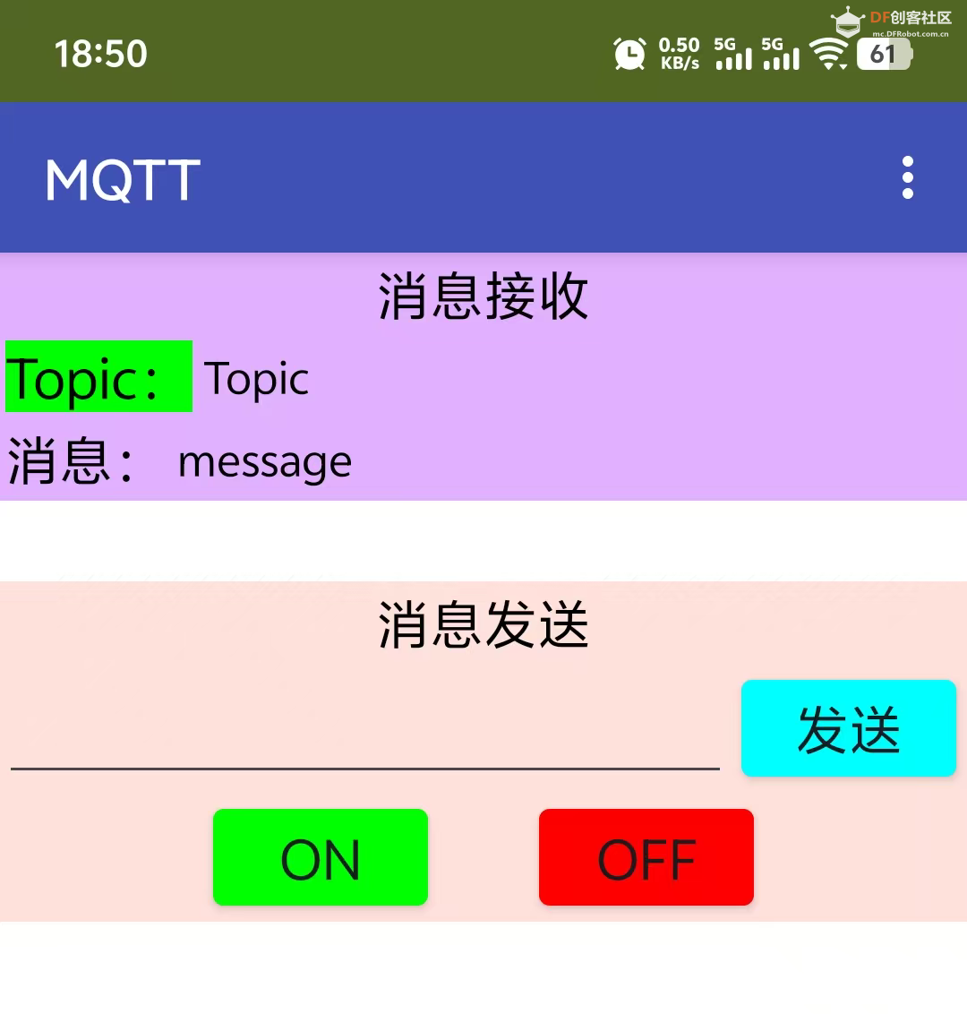

简单一点,一个显示接收到的消息控件;一个输入框,一个发送按钮。

4.等标签1背景变绿看标签2内容是否变化,输入文字点击按钮查看K10屏幕是否能显示
