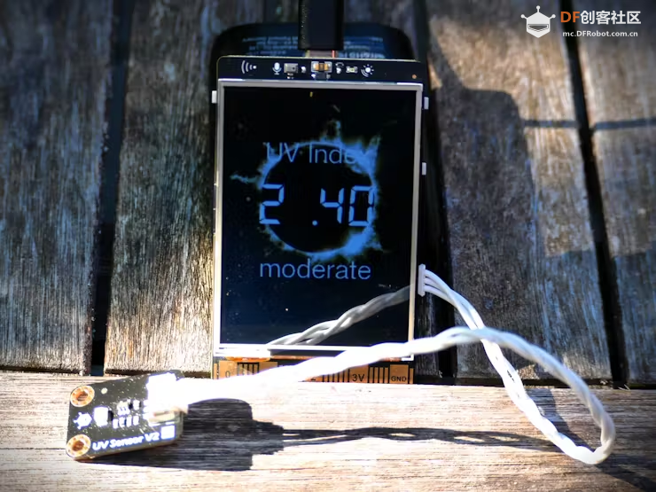

这个项目展示了使用行空板M10和DFRobot制造的Gravity:Analog UV Sensor V2的实现。
用行空板M10做一个声音紫外线指数测量仪图1

从测量的UV水平得出的UV指数和相关的风险等级会以视觉和声音方式呈现。
视觉表示
如果有图形显示器,GUI会在与风险等级相关的颜色的背景图像上显示UV指数值和相关的风险等级。
或者,单个RGB LED可以显示与风险等级相关的颜色。

GUI在与风险等级相关的颜色的背景图像上显示测量的UV指数和相关的风险等级:
示例屏幕
