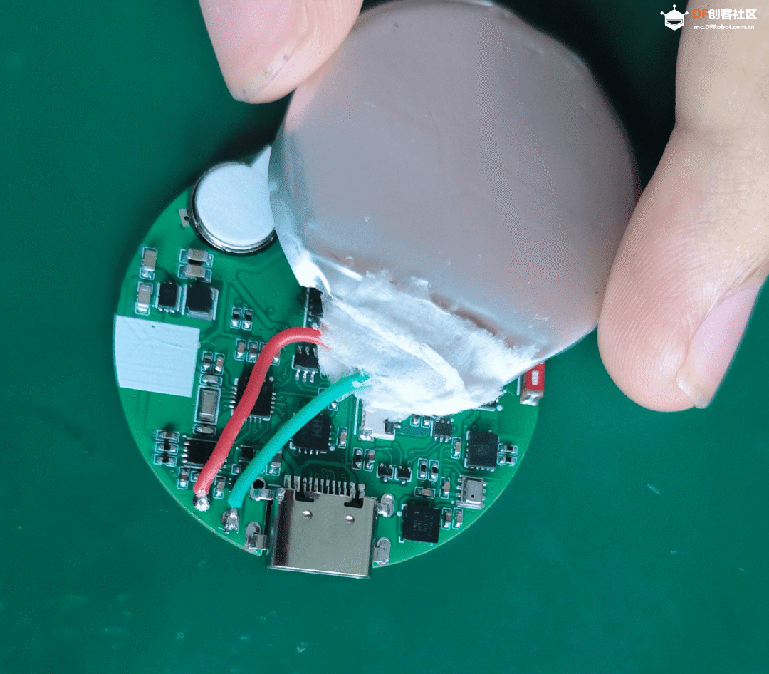

硬件结构与组装要点
完全开源!DIY一个基于ESP32-S3的智能手表终端图10
完全开源!DIY一个基于ESP32-S3的智能手表终端图11
完全开源!DIY一个基于ESP32-S3的智能手表终端图12
完全开源!DIY一个基于ESP32-S3的智能手表终端图13
  • 主板与外壳:PCB与外壳设计优化,厚度仅10.6mm,结构紧凑。支持3D打印(推荐类尼龙树脂),后盖可选PCB或铝片,安装简单牢固。
  • 核心元件:ESP32-S3(8M PSRAM+32M Flash)、HC32副控、九轴IMU、气压计、电池管理、1.28寸触摸屏、振动器等。
  • 表带与电池:20mm插针表带通用,435mAh圆形锂电池,续航强劲。
  • 焊接与组装:详细步骤与注意事项文档齐全,适合有一定动手基础的创客。
