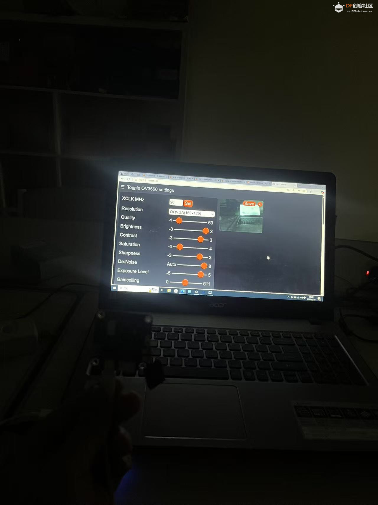

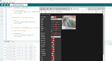

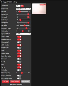

ESP32-S3 自带的广角红外摄像头非常适合夜间监控(“广角红外摄像头,适应全天候监控需求”)。测试中通过 Web 页面可实时查看画面。夜间测试效果如下(关灯情况下表现仍清晰):晚上测试拍摄效果优秀,不过我在夜间使用手机拍摄时会自动开启闪光灯,略显尴尬。
在重新打开浏览器界面时,摄像头的数据有可能重置,我就调整了一些参数,下面是参数,提供参考,画面小一点,帧率也高些
ESP32-S3 AI 边缘智能测试项目之夜间卧室老人摔倒检测图1         ESP32-S3 AI 边缘智能测试项目之夜间卧室老人摔倒检测图2
下面是强光环境下和弱光环境下的对比。
摄像头的部分比较依赖网络,网络卡顿时,浏览器界面需要重启

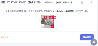

这里多说一句话,Edge Impulse 平台上的数据标注体验较好,标注时系统会根据上一张的识别结果,自动初步标记下一张图片;只需微调即可,大大提高效率。
ESP32-S3 AI 边缘智能测试项目之夜间卧室老人摔倒检测图3

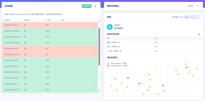

最后完成训练的模型,我这里的准确度是在80%左右,不过实际识别的效果很好。

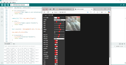

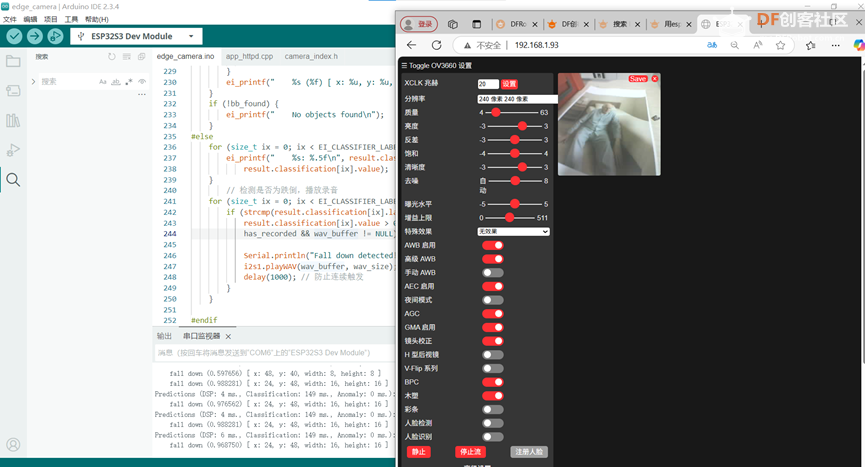

4. 推理效果展示
实际测试中,模型对动作分类效果良好:
  • 若检测为“fall down”,且置信度 > 0.8,会触发联动动作(播放语音);
  • 具体显示结果示例如下:
ESP32-S3 AI 边缘智能测试项目之夜间卧室老人摔倒检测图5ESP32-S3 AI 边缘智能测试项目之夜间卧室老人摔倒检测图6ESP32-S3 AI 边缘智能测试项目之夜间卧室老人摔倒检测图7

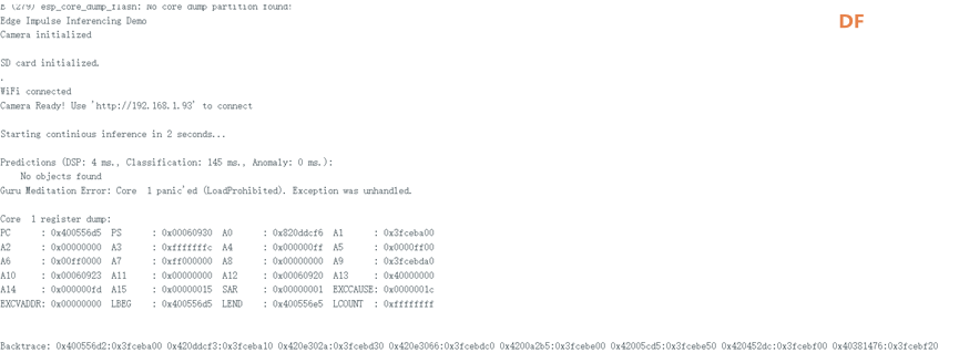

在一开始的时候,我是准备语言播报,利用这个扬声器去播报录制好wav格式的音频,音频存储在SD卡中。
贴一下错误情况,播放SD卡中的音频出现的问题,我看了之前老哥在做的时候,也出现类似的问题。
ESP32-S3 AI 边缘智能测试项目之夜间卧室老人摔倒检测图8
