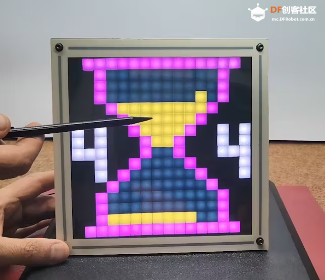

传统的沙漏用来计时,虽然经典,但我们今天玩的这个沙漏可不一样!它不是真的沙子,而是在一个巨大的16x16彩色LED“屏幕”上模拟出来的。
用ESP32和点阵屏打造一个炫酷的动态声效LED沙漏图2
这个项目有很多的亮点:它能呈现逼真的“流沙”动态视觉效果,沙粒下落、沙堆积累;同时带有丰富的声效互动,启动、结束、甚至每一秒流逝都有专属的声音提示;而且像真沙漏一样,翻转180°即可重新开始计时,仪式感满满!
最令人兴奋的是,这个项目具备超高的可定制性,沙子、边框、背景、数字,统统可以自定义颜色,沙粒数量、流速、亮度等参数也都能通过代码轻松修改,你可以完全打造一个属于你自己的专属沙漏!

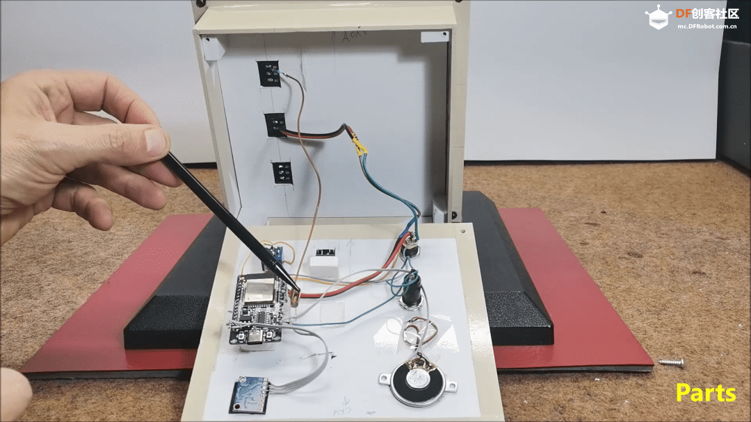

  • ESP32 开发板× 1
  • 16x16 RGB LED 像素矩阵 (NeoPixel / WS2812b) × 1
  • 倾斜开关 (15°) × 1
  • 小扬声器 (0.25W, 8欧姆) × 1
  • 470 欧姆直插电阻 × 1
  • Arduino IDE (软件环境)
  • 烙铁、无铅焊丝等基础电子工具

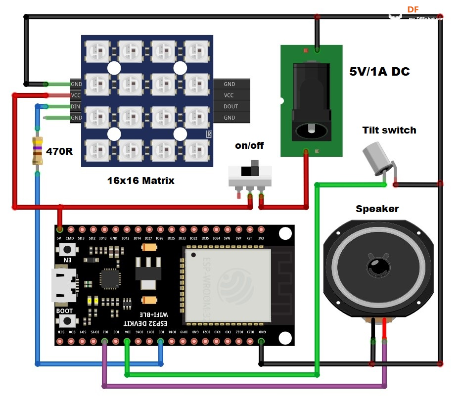

简单来说,核心大脑是ESP32开发板,它负责运行代码、处理倾斜信号、控制LED和声音。
16x16 LED矩阵就是我们的“屏幕”,上面的每个小灯(WS2812b)都能单独变色,用来模拟沙粒和沙漏形状。
倾斜开关告诉ESP32你是不是把沙漏翻过来了。
扬声器则负责发出相应的声音效果。

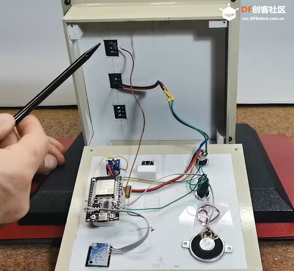

具体的制作过程本文不做详尽的每一步拆解,原作者提供了非常详细的指南。大致包括按照电路图正确连接所有组件(可能需要焊接),然后将它们固定在合适的外壳中。
用ESP32和点阵屏打造一个炫酷的动态声效LED沙漏图5
原作者使用了一个定制的PVC盒子,并在矩阵前面加了一个3D打印的网格来柔化光线和提升质感(这个3D打印文件的.STL文件在原文里可以下载)。
最后一步是将代码上传到ESP32开发板。

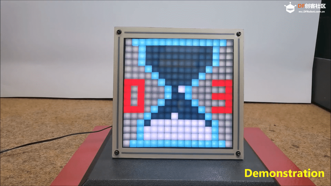

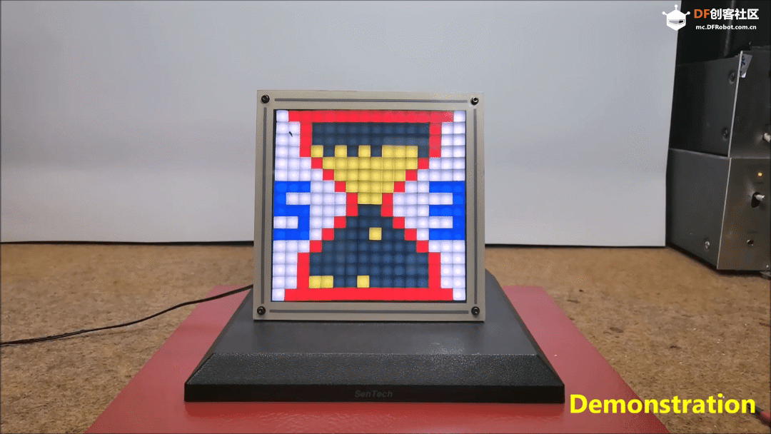

这个项目的代码写得非常灵活,你完全可以自定义你的专属沙漏。
比如,不喜欢沙子的颜色?换成蓝色或紫色!想要沙漏边框是金色的?没问题!甚至沙粒流动的速度、一次落下多少颗沙子,你都可以自己决定,打造独一无二的专属沙漏!
