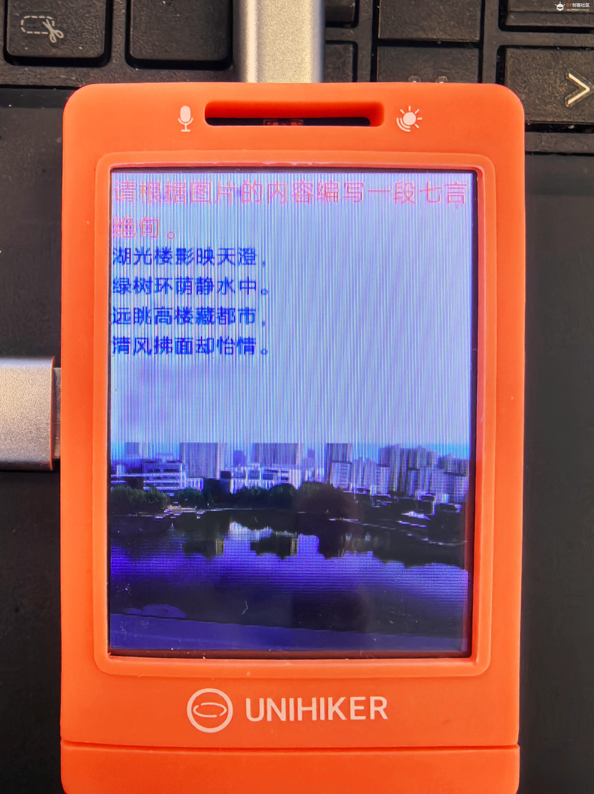

行空板M10连接大模型(GPT4o/DS),百度AI语音识别与语音合成实现语音交互,最后摄像头拍摄并上传图片,实现大模型根据图片内容进行反馈。效果如视频:

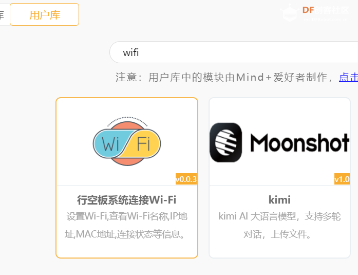

1-首先是行空板M10联网,联网方式通过10.1.2.3网关或者用户库搜索“行空板系统连接wi-fi”,加载wifi库通过积木连接都可以。行空板M10图形化——连接大语言模型+语音交互+图像理解图1

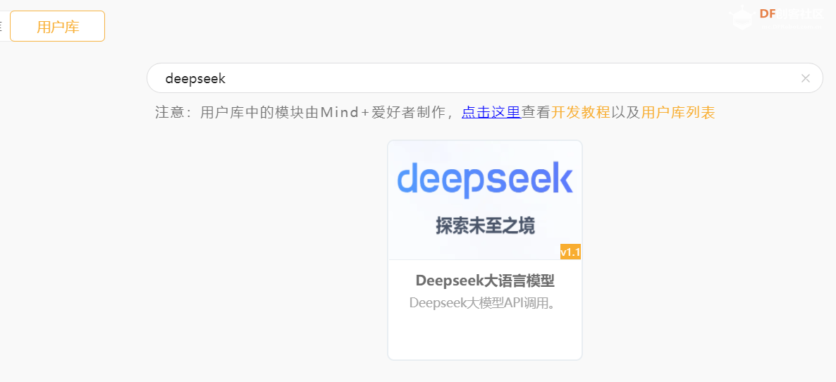

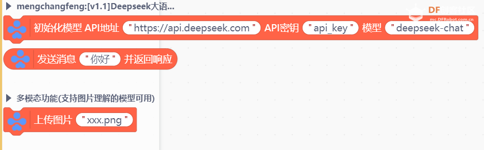

2-最关键的步骤,很简单,用户库搜索deepseek,就可以加载李东风老师封装的最新的大模型图形化库,非常好用。
行空板M10图形化——连接大语言模型+语音交互+图像理解图2行空板M10图形化——连接大语言模型+语音交互+图像理解图3

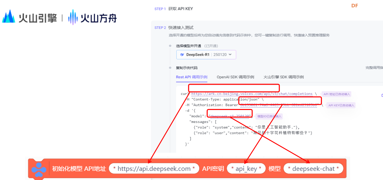

API大家自行选择即可,比如火山。

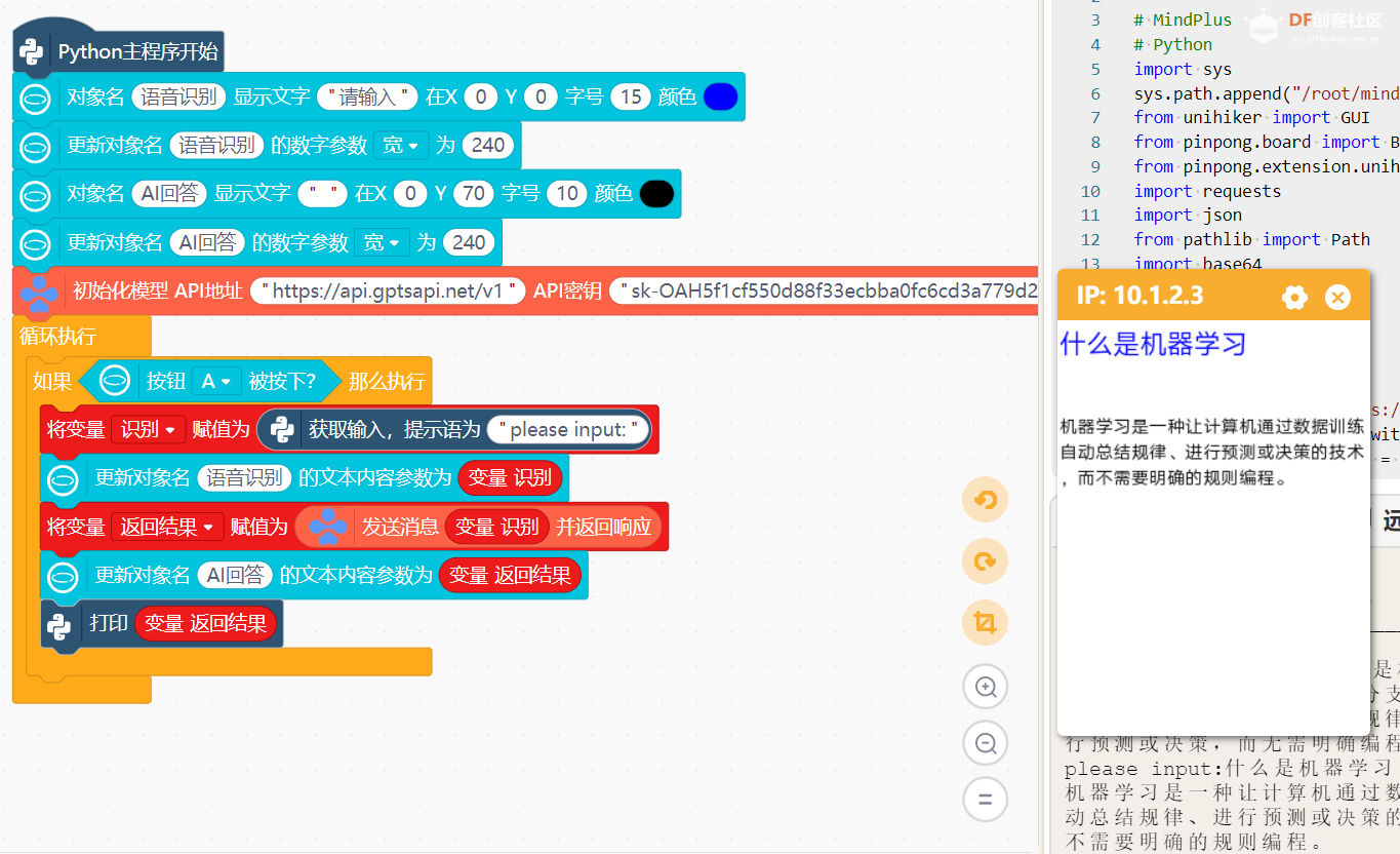

3-大模型库加载好后,编程就简单了,我们可以先文字交互一下,测试一下模型是否成功连接,程序及效果如下。

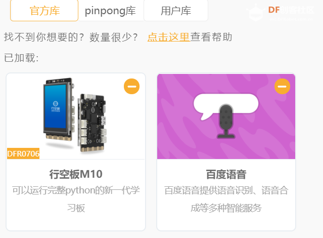

1-成功连接了大模型,接下来就是从文字交互升级为语音交互。很简单,我们选择百度语音库,注意百度语音在官方库里就有。
行空板M10图形化——连接大语言模型+语音交互+图像理解图6

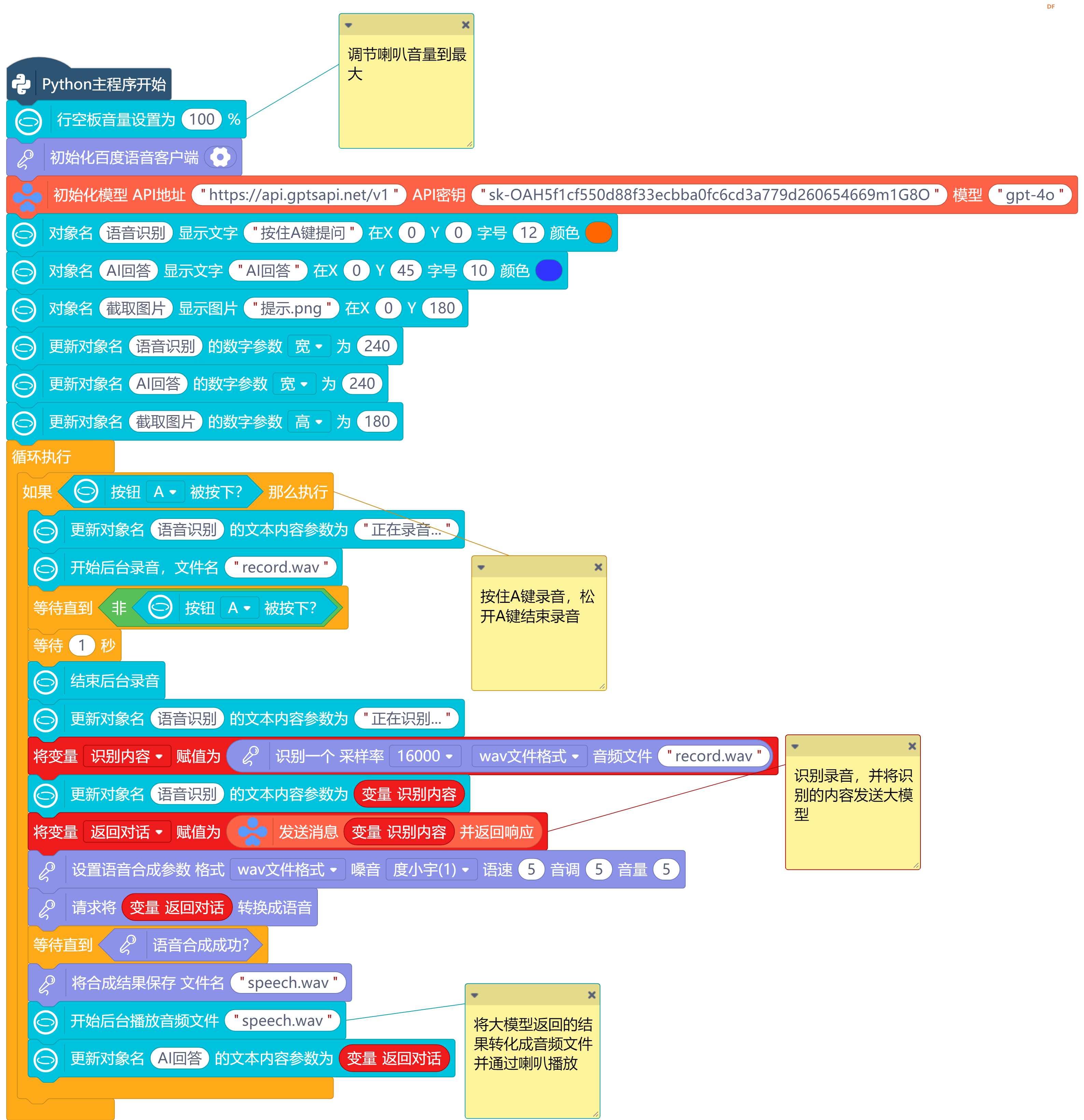

2-实现语音交互这一个库就够了,程序虽然比较长,但是逻辑也比较简单,我已经做了注释说明,直接贴出完整程序。
行空板M10图形化——连接大语言模型+语音交互+图像理解图7

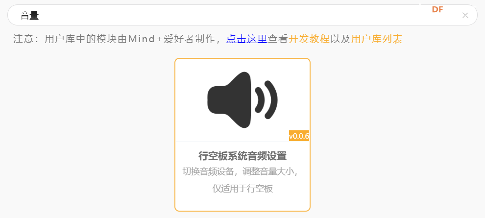

说明:这里说一个小点,程序第一条指令,是设置行空板播放音量的,用户库里搜索音量即可搜到用户库,大家连接喇叭播放声音的时候,如果没声音,可以优先用这个指令,排查一下是不是声音太小了没调大。

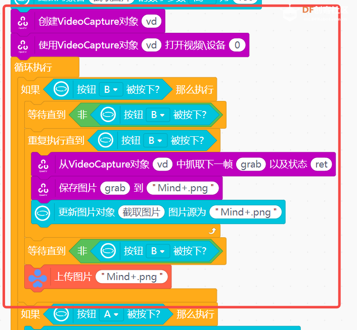

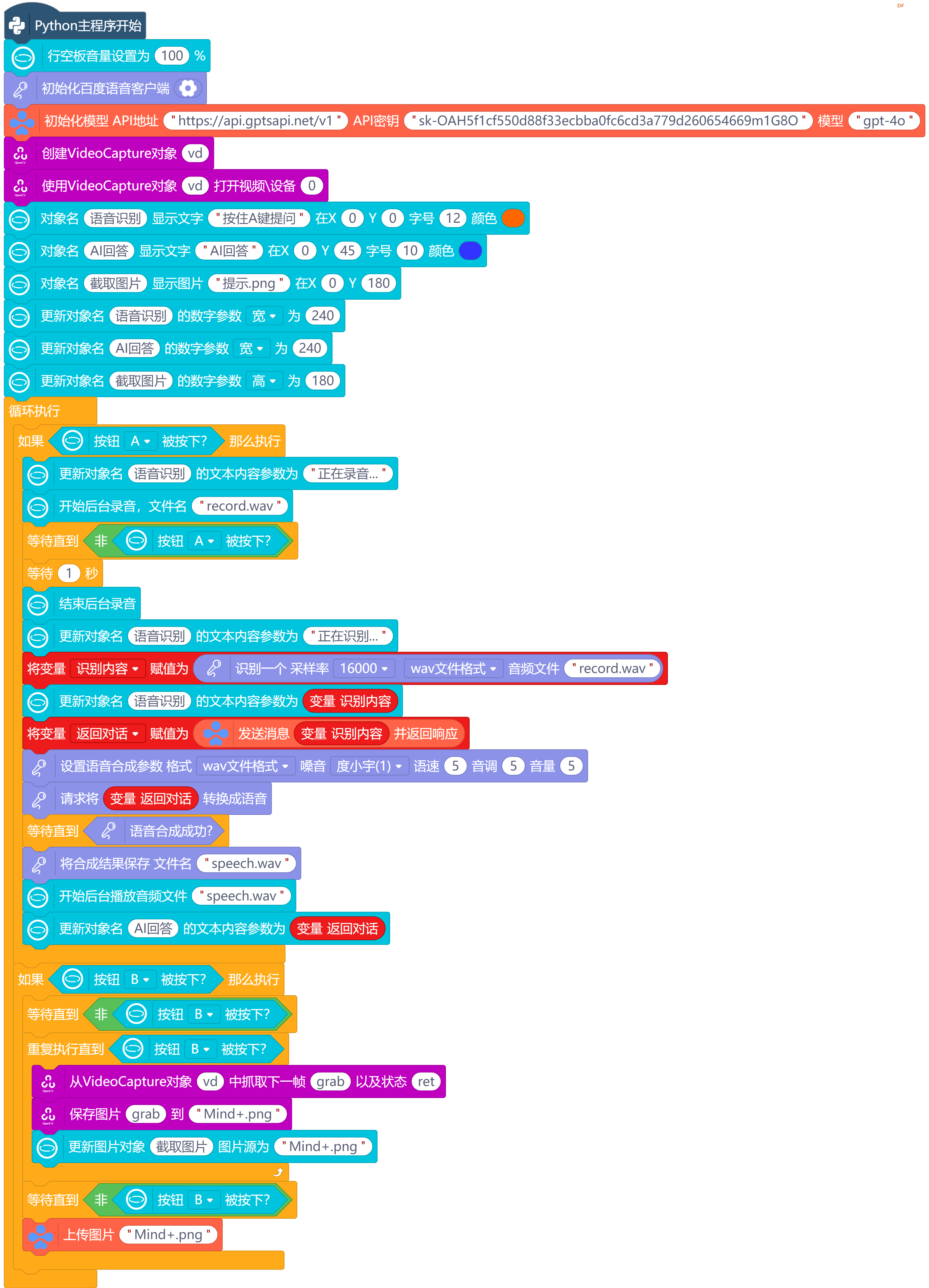

1-最后的照片理解功能,就更简单了。添加opencv库控制摄像头抓取图片(注意opencv也是在Mind+官方库里添加哦),按一下行空板B键打开摄像头,再按一下B键保存照片并上传(deepseek库的第三条指令),就完成啦。
行空板M10图形化——连接大语言模型+语音交互+图像理解图9行空板M10图形化——连接大语言模型+语音交互+图像理解图11
2-到这儿,程序就完成啦,完整程序截图如下,程序文件如附件。
