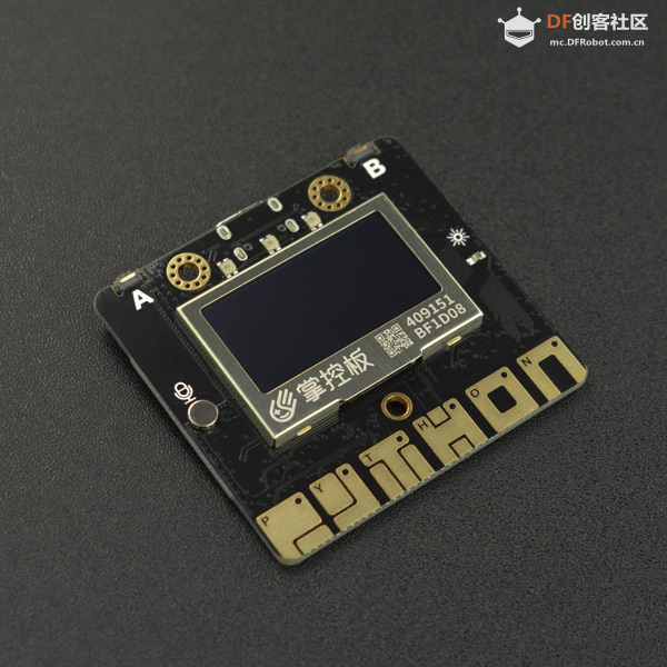

1、掌控板x1
舒适生活系列—夏日空调省电辅助器图1

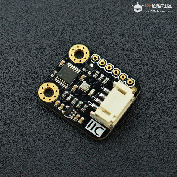

3、环境传感器x1(该传感器不仅可以读取时间,还可读取湿度等信息)
舒适生活系列—夏日空调省电辅助器图3

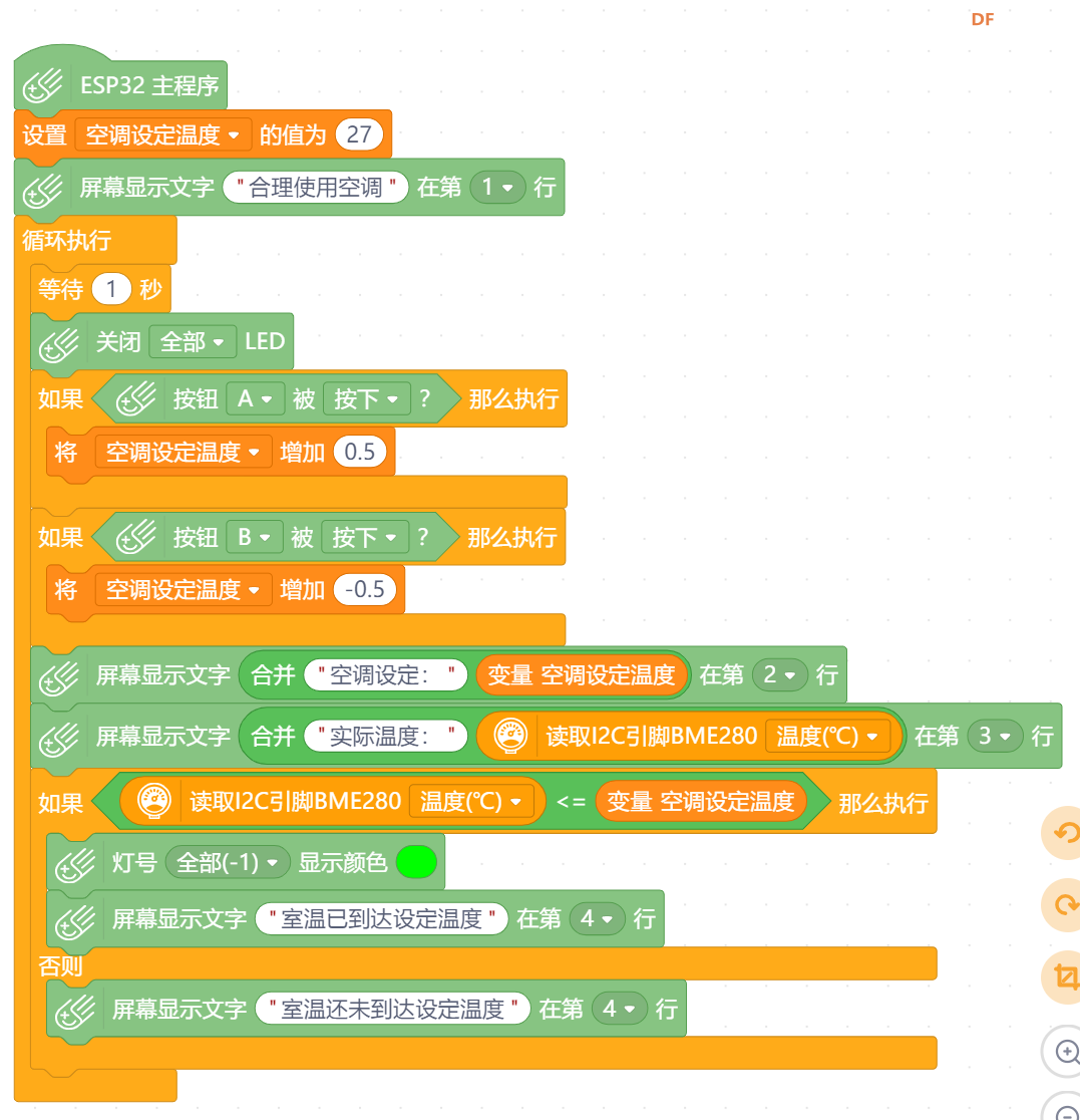

好了,所需的材料已经准备好了,现在可以开始编程了
舒适生活系列—夏日空调省电辅助器图4
首先,在最开始时将人们开空调时常用的温度(27度)设置
接着循环开始,当用户按下a时,空调温度增加0.5度;当用户按下b时,空调温度减少0.5度(也就是增加-0.5度)
将设置的空调温度信息和读取到的温度信息显示在屏幕的2、3行
判断实际温度是否低于设定温度,如果低于,则亮起绿灯提醒用户可以适当关闭空调;反之告示用户室温还未低于设定温度
最后开始下一轮循环
