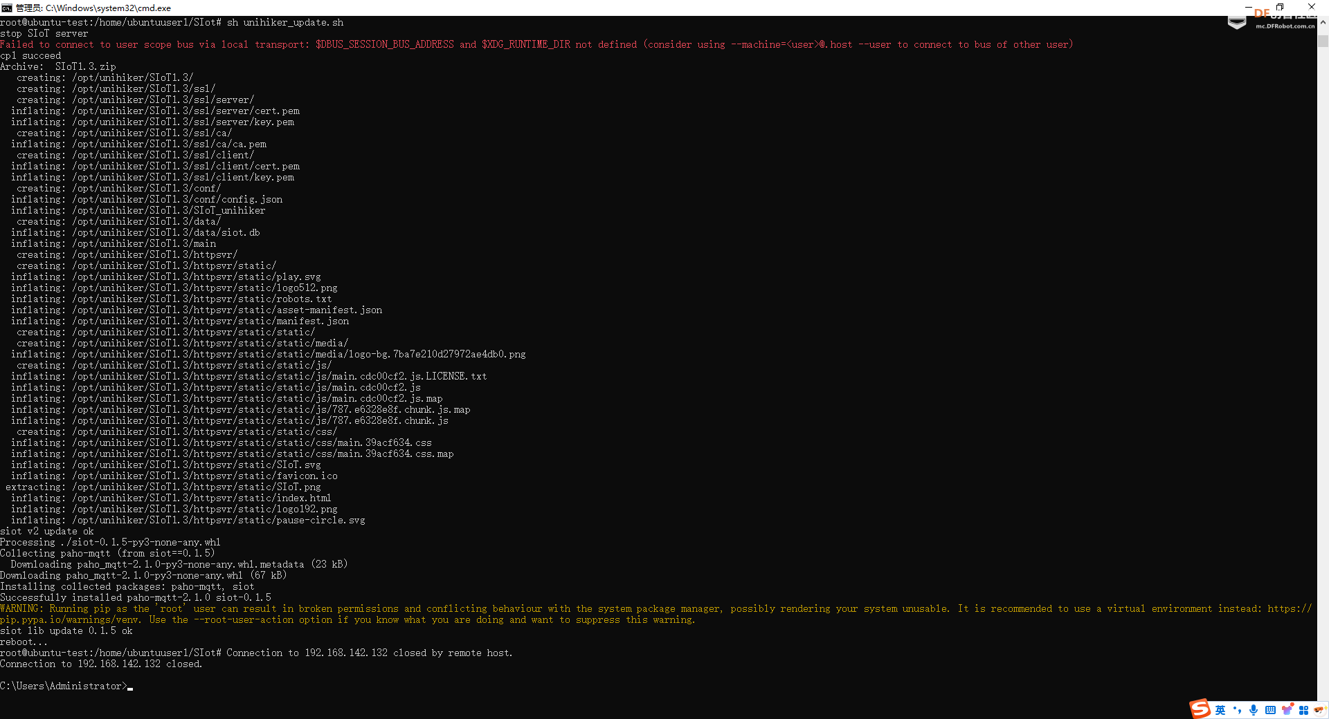

我的想法是把行空板用的升级命令(unikiker_update.sh)直接在其他发行版上运行(我的测试环境是Ubuntu25.04),但是直接运行发生了错误,估计是因为没有SIot服务,也就无法升级和使用SIot。请问各位大佬都是用什么方法移植SIot的?实在不行的话我试试WinE或者WindowsServer作为替代品。

siot有v1和v2,然后适配的linux在架构上还分成am64和x86的。
https://mindplus.dfrobot.com.cn/siot
v1有各种平台和架构的,v2应该只有win和arm64两种。

行,我试试装一个arm64的发行版试试看,先装V1的包再升级V2
