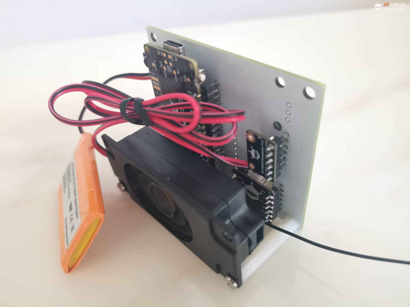

【项目灵感】
“嘿,小智,今天天气如何?”——只需一句话,0.96 吋 OLED 立即显示表情,喇叭清晰播报,麦克风随时待命。今天,我们用最友好的“编程狮 Roco”图形化平台,在 FireBeetle 2 Board ESP32-S3-U(N16R8) 上跑通整个链路,全程不写一行 C/C++、Python……代码!
【硬件清单】
  • FireBeetle 2 Board ESP32-S3-U(N16R8)(16 MB Flash + 8 MB PSRAM)
  • MAX98357 I2S 3 W D 类功放模块(带喇叭 4 Ω 3 W)
  • I2S 数字麦克风)
  • OLED-2864(SSD1306,I²C 接口,128×64)
  • 杜邦线 / 面包板 / PCB(可选)
  • 3.7V锂电池

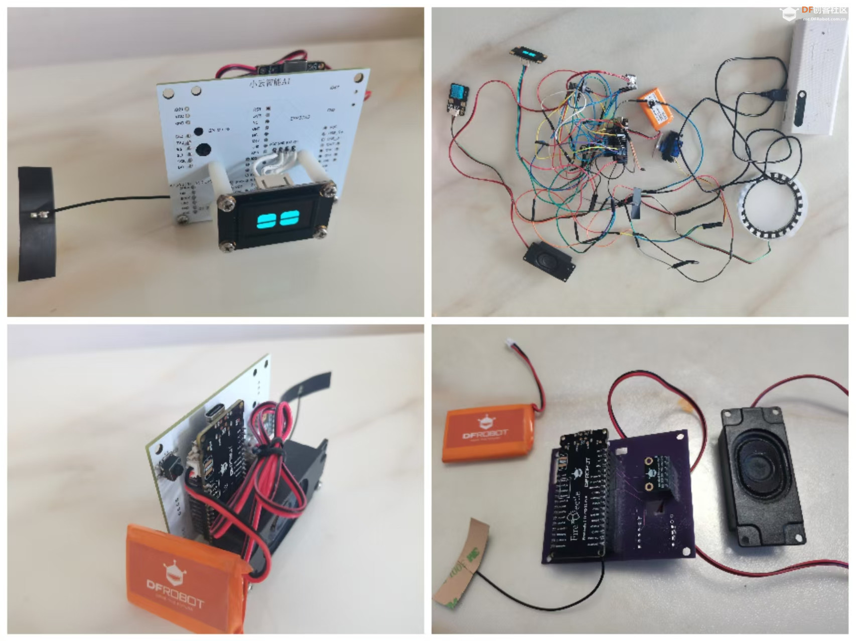

FireBeetle2 ESP32S3小智AI图形化编程图13

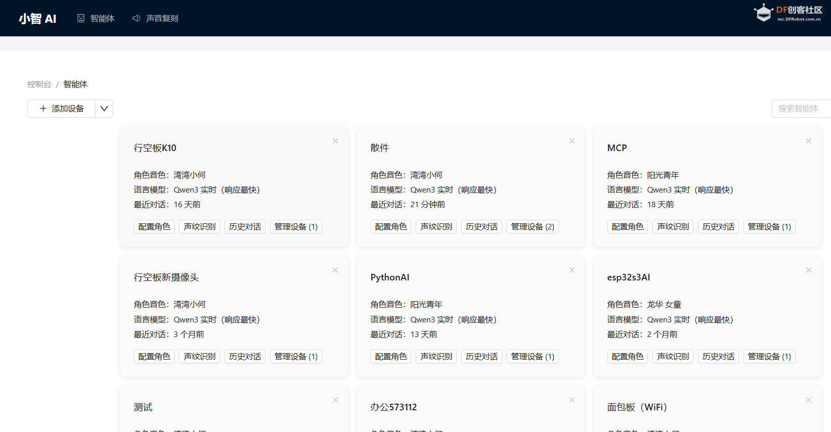

2.小智 AI 控制台(https://xiaozhi.me/)
FireBeetle2 ESP32S3小智AI图形化编程图2

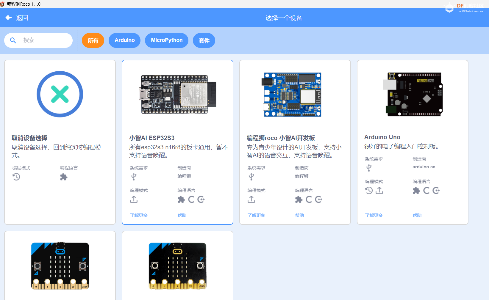

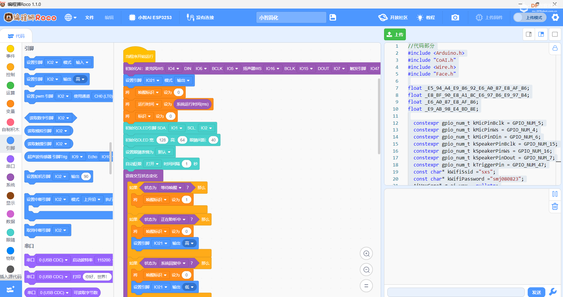

步骤 A:初始化
① 新建项目 → 选择主板 “小智AI ESP32-S3(N16R8)”
FireBeetle2 ESP32S3小智AI图形化编程图3

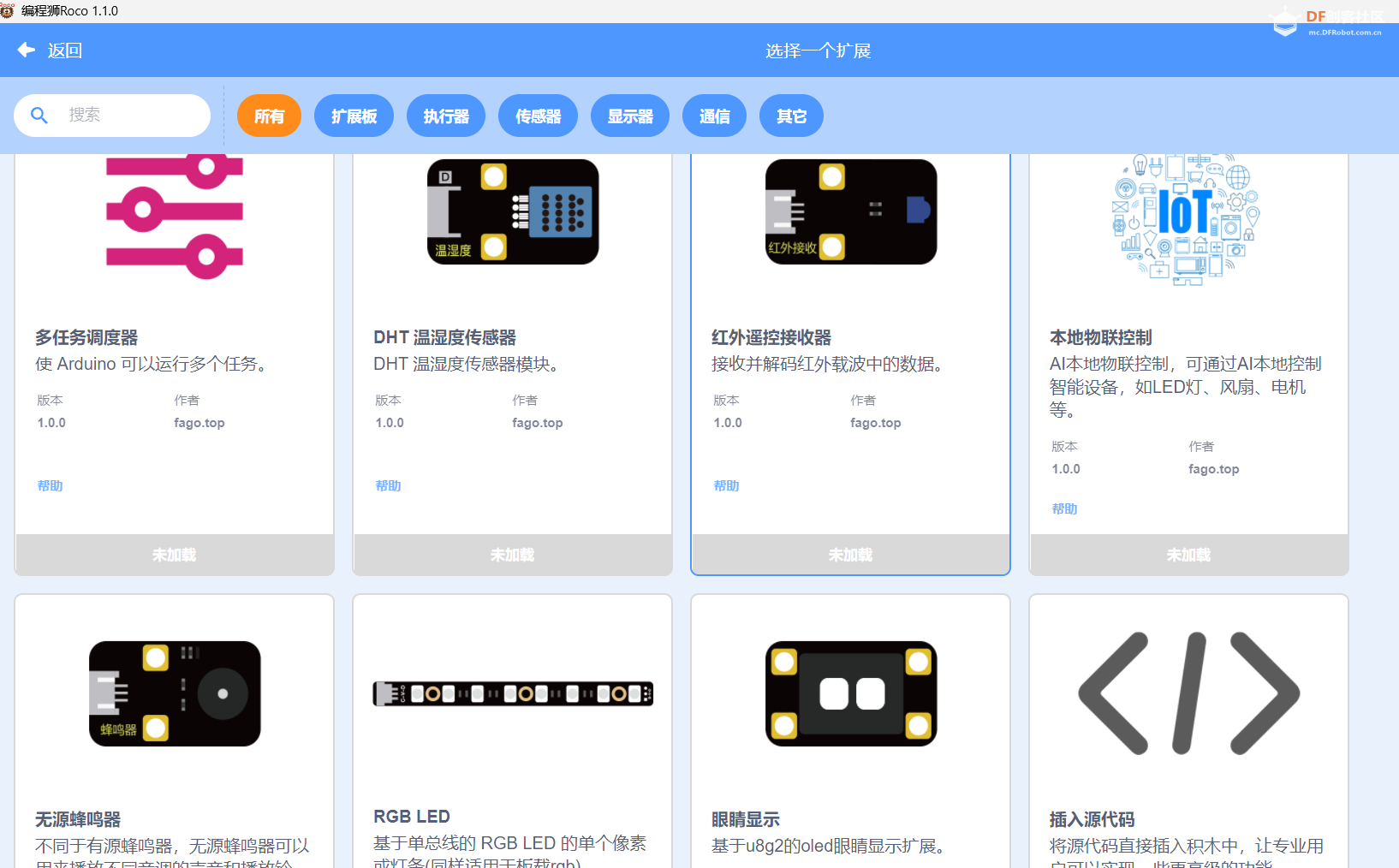

② 扩展 → 搜索并加载:
• 眼睛显示(OLED-2864 (I²C))
• RGB LED
• DHT温湿度传感器
FireBeetle2 ESP32S3小智AI图形化编程图4

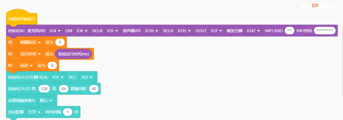

  • 【当开机时】
    ▸ OLED 显示 “默认表情…”、自动眨眼打开
    ▸ 初始化 MAX98357(采样 16 kHz,单声道)
    ▸ 初始化麦克风(同上)
    ▸ 连接 Wi-Fi(填写账号/密码积木)
    FireBeetle2 ESP32S3小智AI图形化编程图5

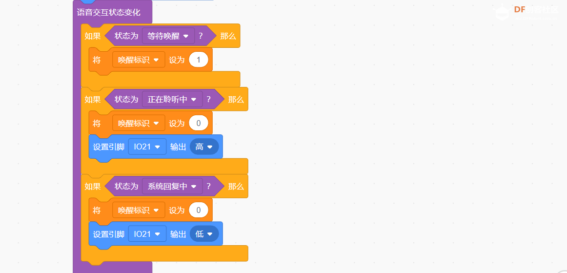

  • 【语音交互变化】
    FireBeetle2 ESP32S3小智AI图形化编程图6

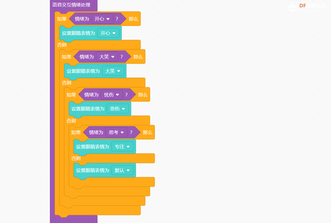

  • 【语音交互情绪处理】
FireBeetle2 ESP32S3小智AI图形化编程图7

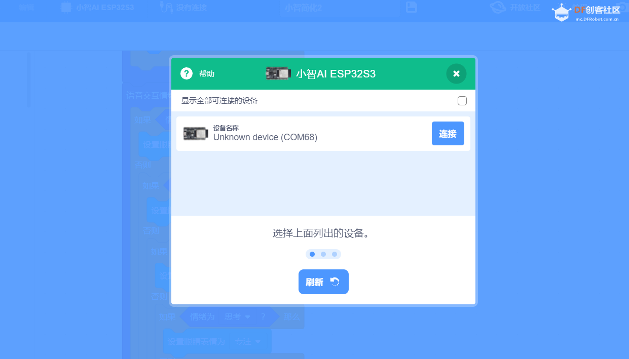

步骤 C:一键烧录
• 插上 USB-C → 点 “没有连接” → 选择 COM 口 → 连接
FireBeetle2 ESP32S3小智AI图形化编程图14
【小智 AI 控制台配置】
  • 创建 “智能体”
  • 添加设备
    • 填写从硬件播报中得到验证码
  • 配置角色:
    • 角色模板、助手昵称、对话语音、角色音色

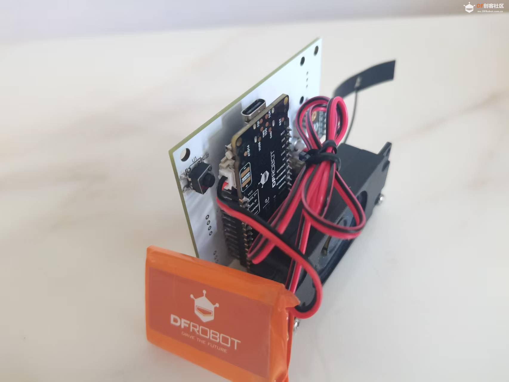

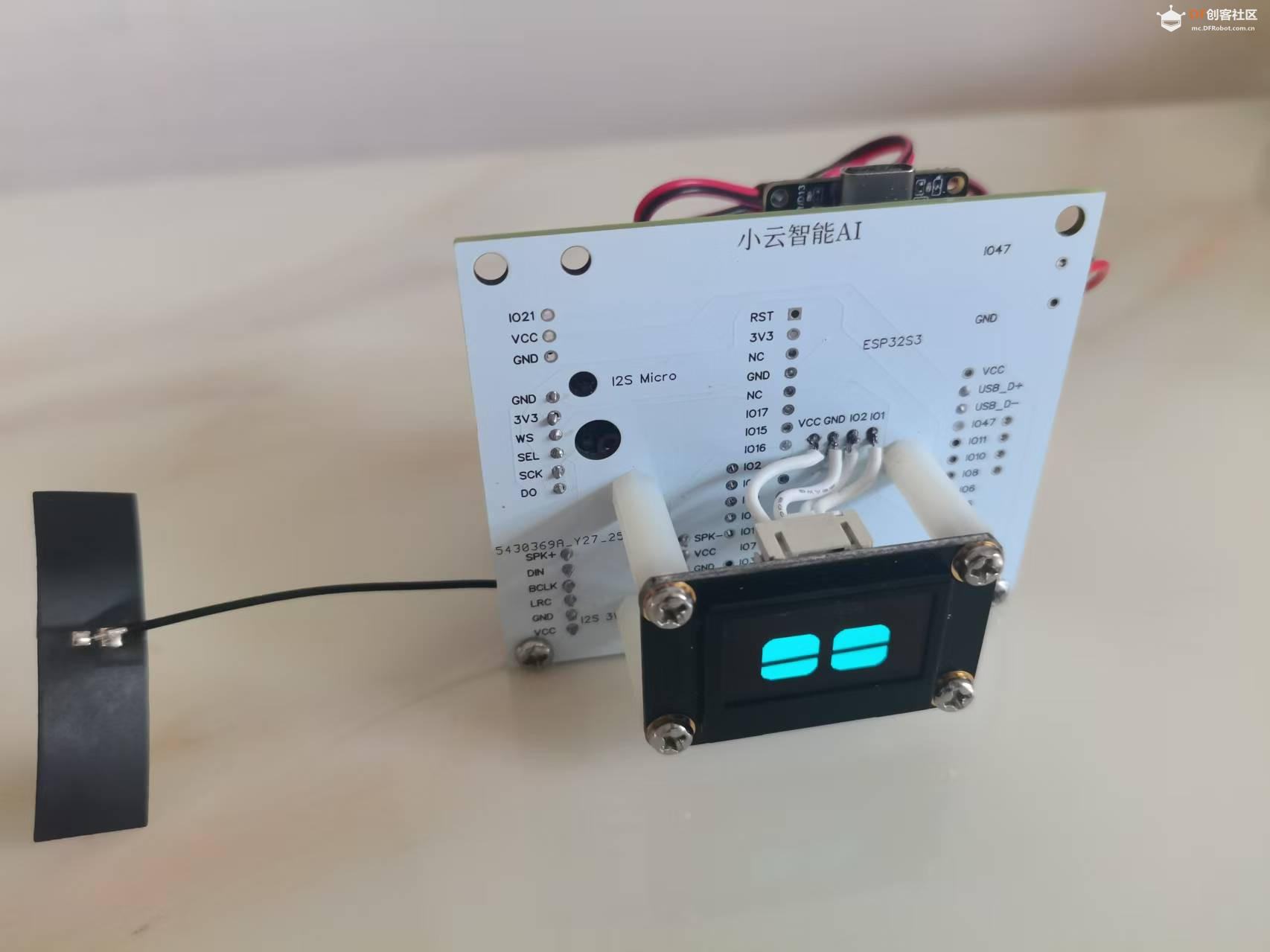

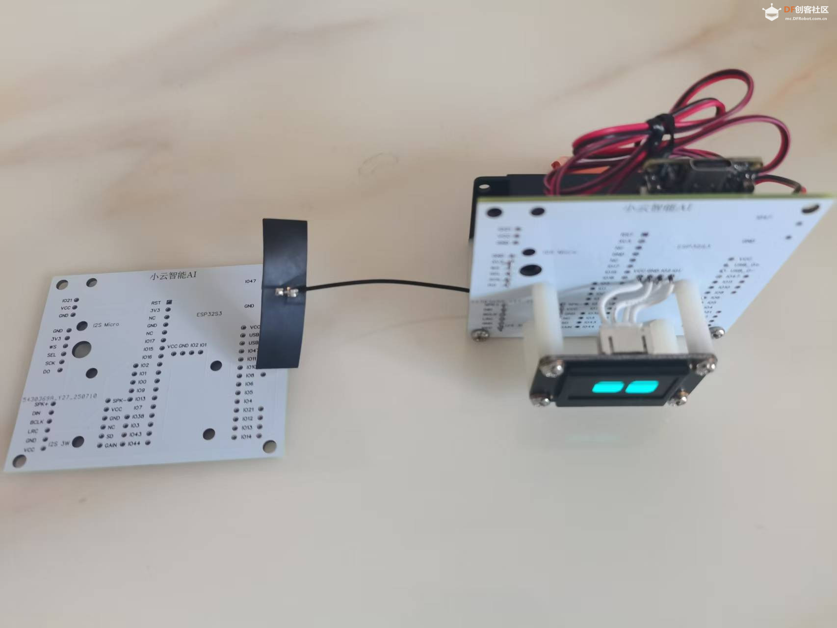

【绘制PCB组装硬件】
FireBeetle2 ESP32S3小智AI图形化编程图9FireBeetle2 ESP32S3小智AI图形化编程图11FireBeetle2 ESP32S3小智AI图形化编程图10FireBeetle2 ESP32S3小智AI图形化编程图12

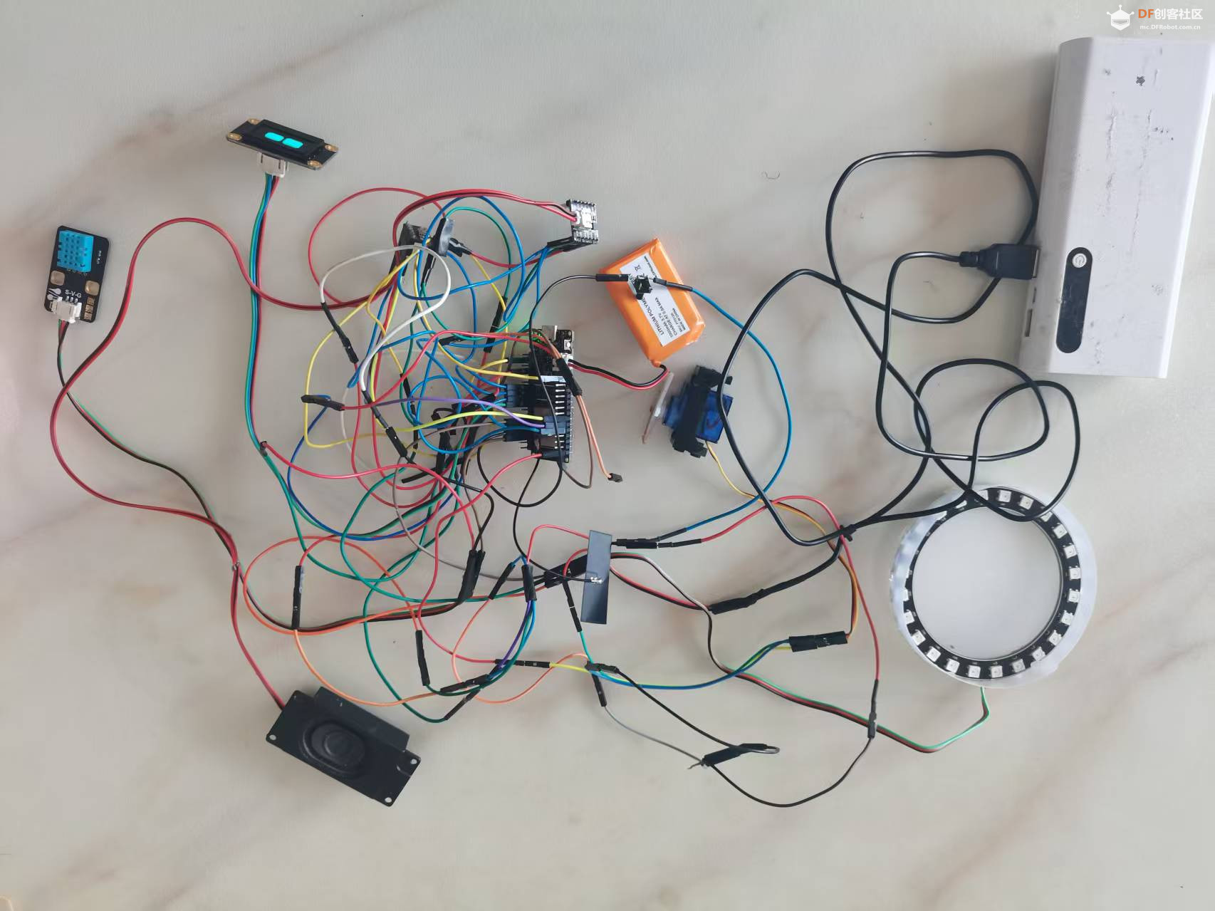

【升级玩法】
• 增加温湿度传感器 DHT11,语音播报实时环境。
• 增加LED灯环。
• 增加舵机控制。
