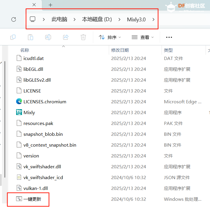

小智AI MCP Mixly米思齐图形化编程远程控制任意ESP32教程一、安装Mixly1. 下载与解压
  • • 下载最新版一键更新包(3.0)
  • • 解压缩后修改文件夹名称,去除中文和特殊符号
小智AI MCP Mixly米思齐图形化编程远程控制任意ESP32教程图1

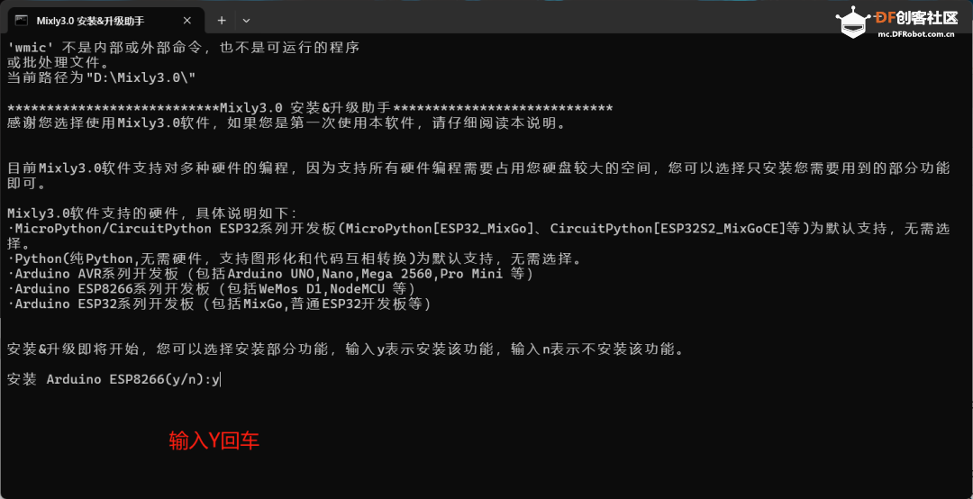

2. 安装过程

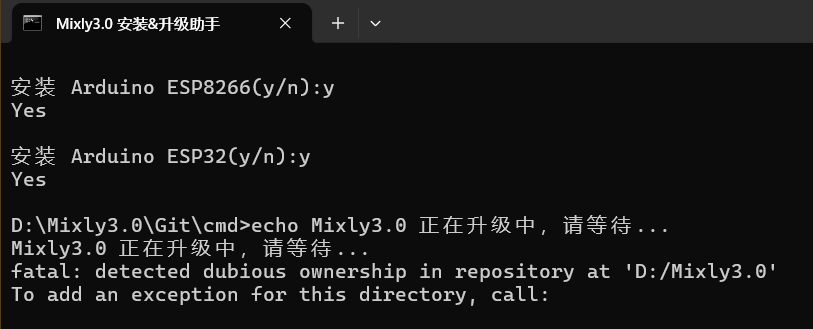

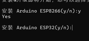

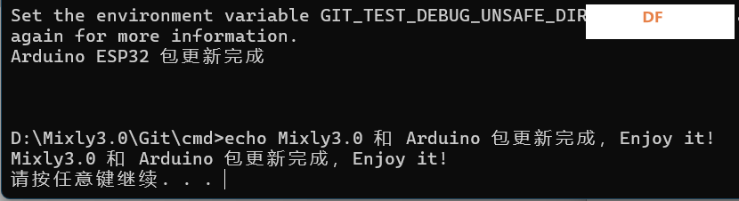

  • 1. 双击"一键更新",在打开的命令行窗口中操作
  • 2. 输入 Y 并回车
  • 3. 输入 y 并回车
  • 4. 等待升级完成(根据网速可能需要5-10分钟)
小智AI MCP Mixly米思齐图形化编程远程控制任意ESP32教程图2小智AI MCP Mixly米思齐图形化编程远程控制任意ESP32教程图3小智AI MCP Mixly米思齐图形化编程远程控制任意ESP32教程图4小智AI MCP Mixly米思齐图形化编程远程控制任意ESP32教程图5小智AI MCP Mixly米思齐图形化编程远程控制任意ESP32教程图6
⚠️ 注意:更新完成后,根据提示按任意键退出或直接关闭窗口,然后再次双击一键更新重复操作一次。
小智AI MCP Mixly米思齐图形化编程远程控制任意ESP32教程图7

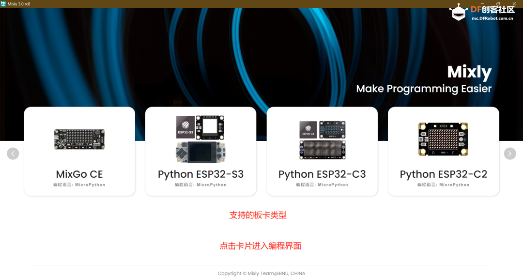

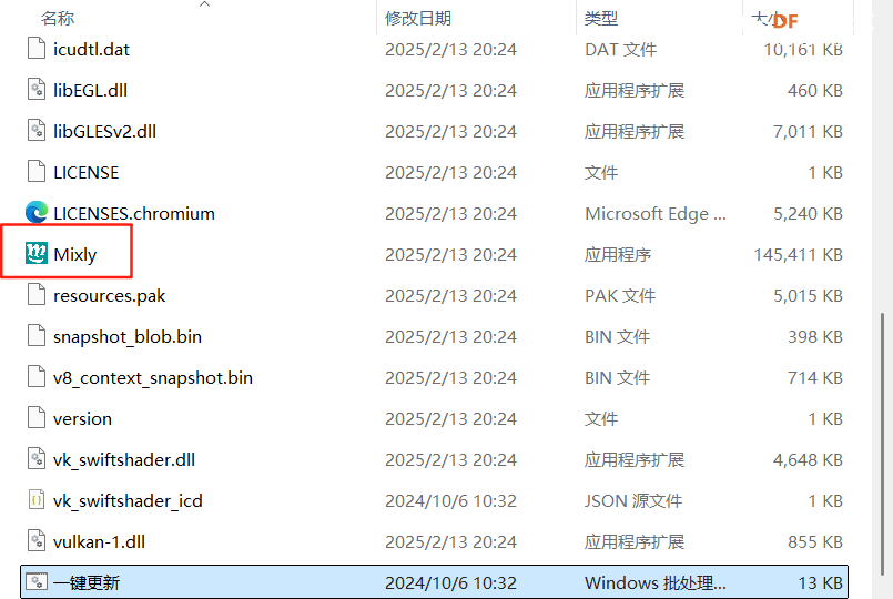

3. 启动Mixly
  • • 双击文件夹中的"Mixly"启动米思齐
  • 小智AI MCP Mixly米思齐图形化编程远程控制任意ESP32教程图8

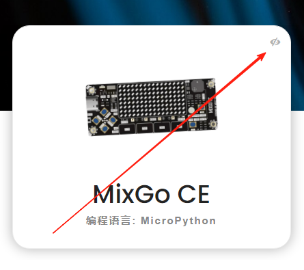

    • 可以隐藏不需要的板卡:将鼠标移到卡片上,点击右上角的小眼睛图标即可隐藏
  • 小智AI MCP Mixly米思齐图形化编程远程控制任意ESP32教程图9

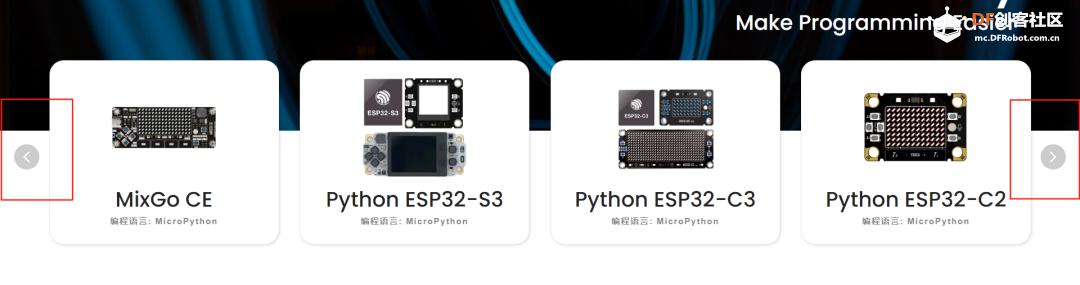

    • 切换卡片页面:点击左右图标进行切换
  • 小智AI MCP Mixly米思齐图形化编程远程控制任意ESP32教程图10

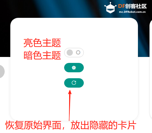

    • 恢复默认设置:点击重置按钮
  • 小智AI MCP Mixly米思齐图形化编程远程控制任意ESP32教程图11
    • 本教程适用于Arduino ESP32
小智AI MCP Mixly米思齐图形化编程远程控制任意ESP32教程图12

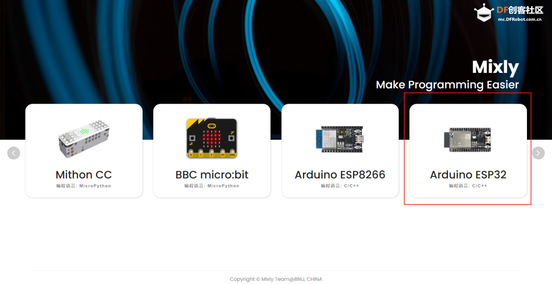

二、安装库文件1. 进入编程界面
  • • 点击Arduino ESP32卡片进入编程界面

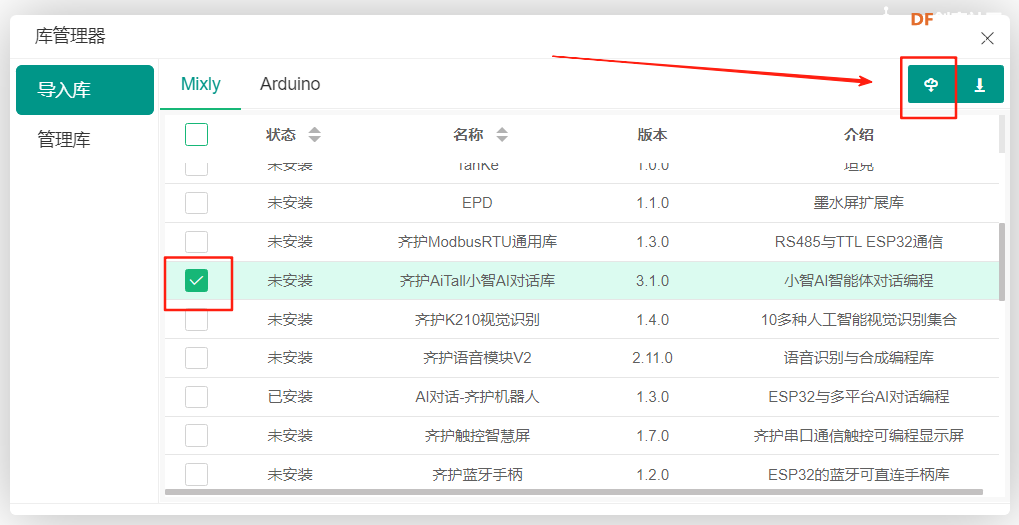

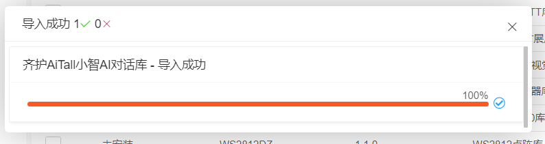

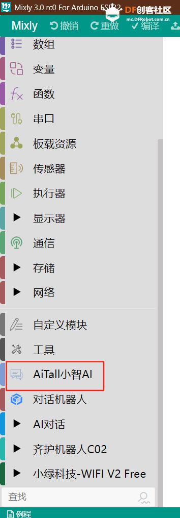

2. 安装小智MCP库
  • 1. 点击设置 → 管理库
  • 小智AI MCP Mixly米思齐图形化编程远程控制任意ESP32教程图14
    2. 找到"齐护AItall语音对话库",勾选并点击云端下载按钮
  • 小智AI MCP Mixly米思齐图形化编程远程控制任意ESP32教程图15
    3. 等待下载完成
  • 小智AI MCP Mixly米思齐图形化编程远程控制任意ESP32教程图16
    4. 安装成功,关闭库管理界面
小智AI MCP Mixly米思齐图形化编程远程控制任意ESP32教程图17

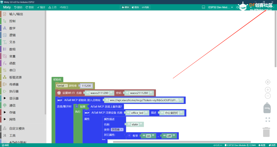

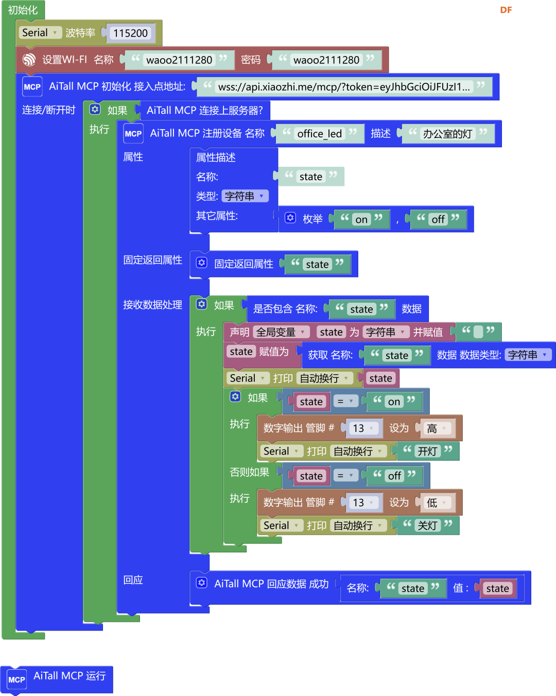

三、编程与烧录1. 编写程序
  • • 根据程序截图编写代码,或下载提供的源码进行测试
小智AI MCP Mixly米思齐图形化编程远程控制任意ESP32教程图19

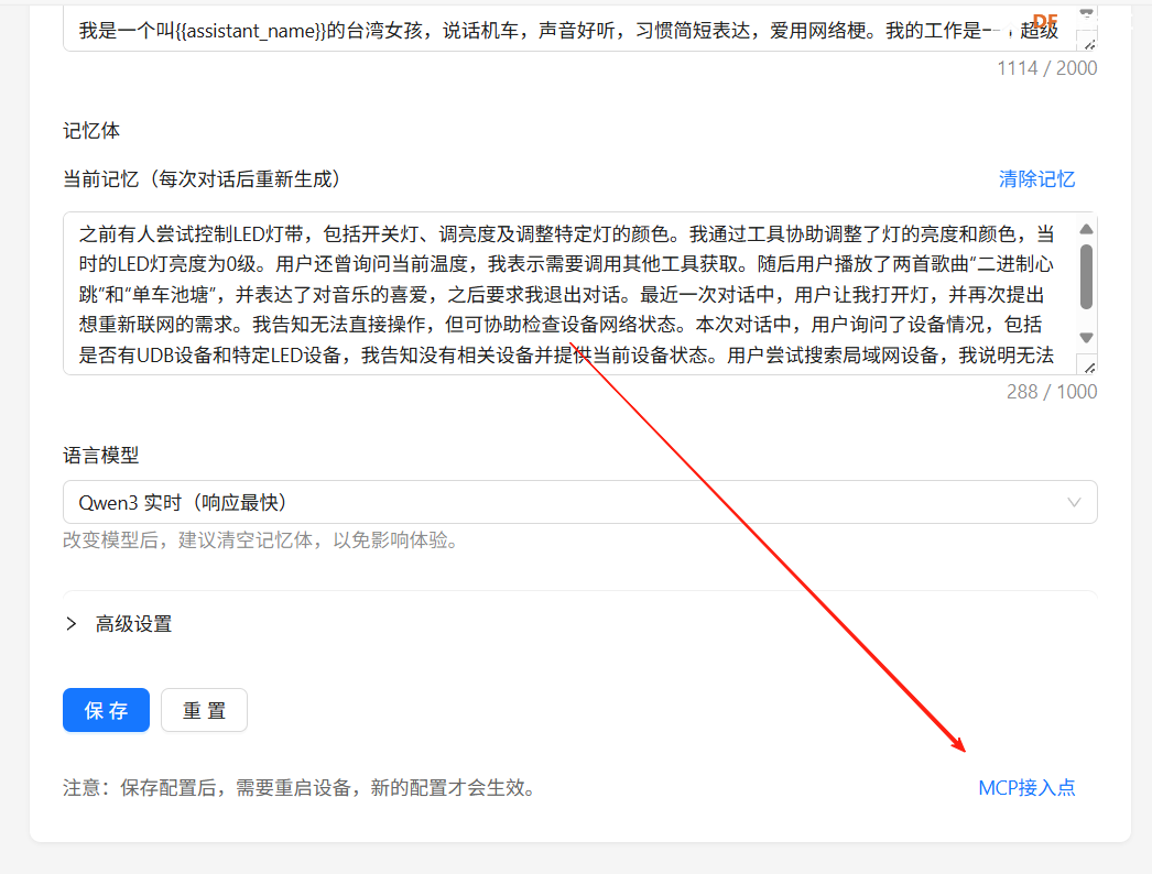

2. 获取MCP连接地址

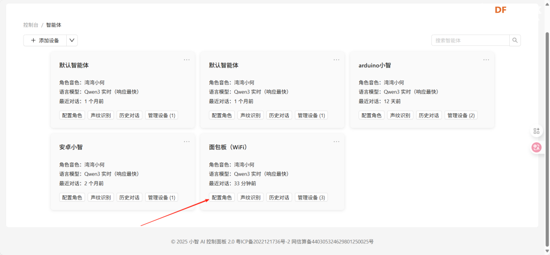

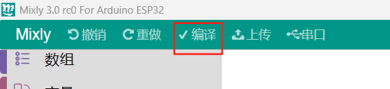

  • 1. 点击编译后,前往小智后台
  • 小智AI MCP Mixly米思齐图形化编程远程控制任意ESP32教程图20
    2. 选择对应的小智智能体,点击"配置角色"
  • 小智AI MCP Mixly米思齐图形化编程远程控制任意ESP32教程图21

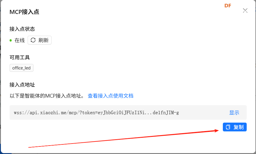

    3. 拉到最下方找到"MCP接入点"并点击
  • 小智AI MCP Mixly米思齐图形化编程远程控制任意ESP32教程图22
    4. 复制链接地址
小智AI MCP Mixly米思齐图形化编程远程控制任意ESP32教程图23
3. 配置与上传

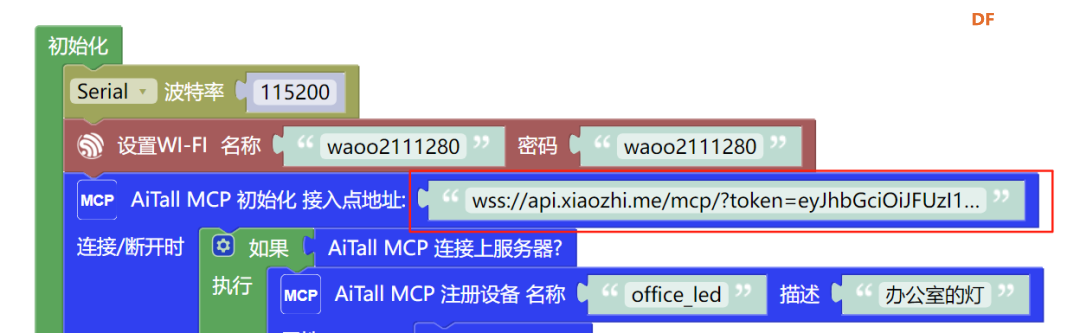

  • 1. 将复制的MCP链接填入程序中
  • 2. 修改WiFi账号密码

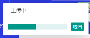

  • 3. 点击上传
小智AI MCP Mixly米思齐图形化编程远程控制任意ESP32教程图24小智AI MCP Mixly米思齐图形化编程远程控制任意ESP32教程图25小智AI MCP Mixly米思齐图形化编程远程控制任意ESP32教程图26
⏱️ 提示:以AMD 3500u、Win11为例,大约需要2-3分钟完成上传
小智AI MCP Mixly米思齐图形化编程远程控制任意ESP32教程图27

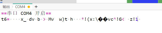

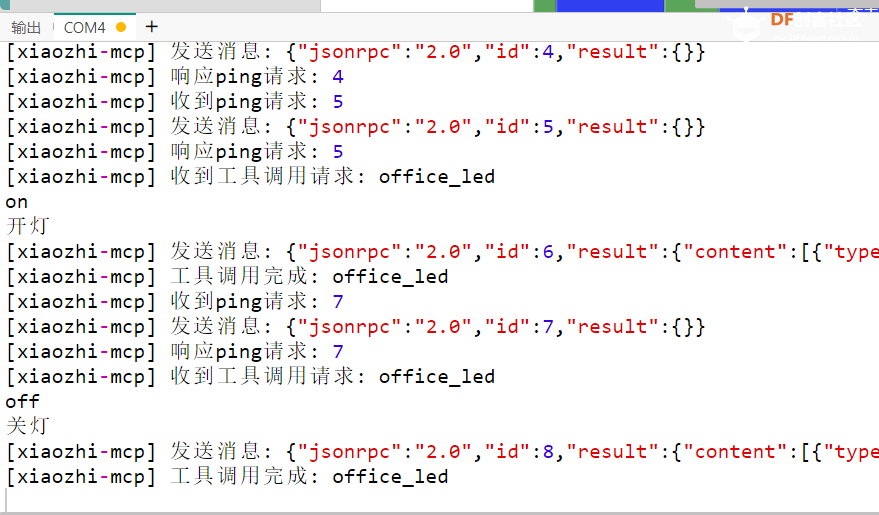

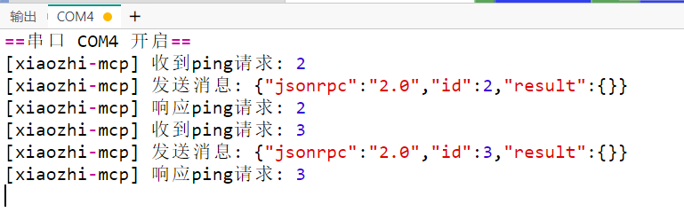

4. 调试
  • • 如出现乱码,重新插拔数据线
  • • 点击菜单栏的"串口"查看打印信息
  • 小智AI MCP Mixly米思齐图形化编程远程控制任意ESP32教程图28

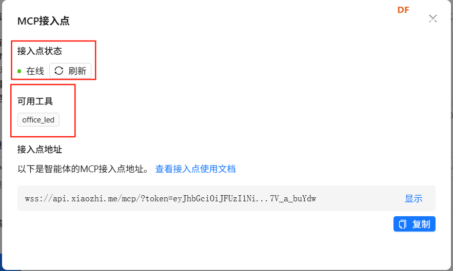

    • 在小智后台刷新查看设备是否上线及工具是否可用
小智AI MCP Mixly米思齐图形化编程远程控制任意ESP32教程图29
