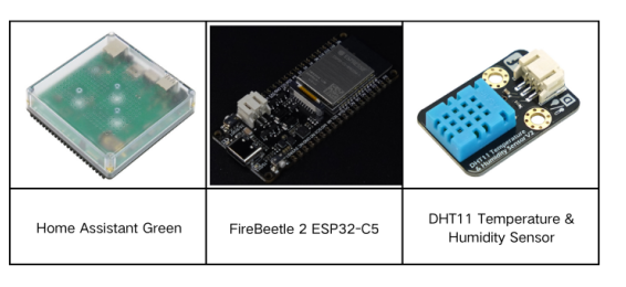

硬件:
要跟随本指南操作,你需要以下设备:
  • Home Assistant Green:一款专门用于管理智能家居的Home Assistant硬件设备。
  • FireBeetle 2 ESP32-C5:这是一款低功耗物联网开发板,具备高性能、多协议无线连接和智能电源管理功能,使其非常适合可靠、灵活且持久的智能家居和物联网应用。
  • DHT11:精确的温湿度传感器,具备即插即用接口。

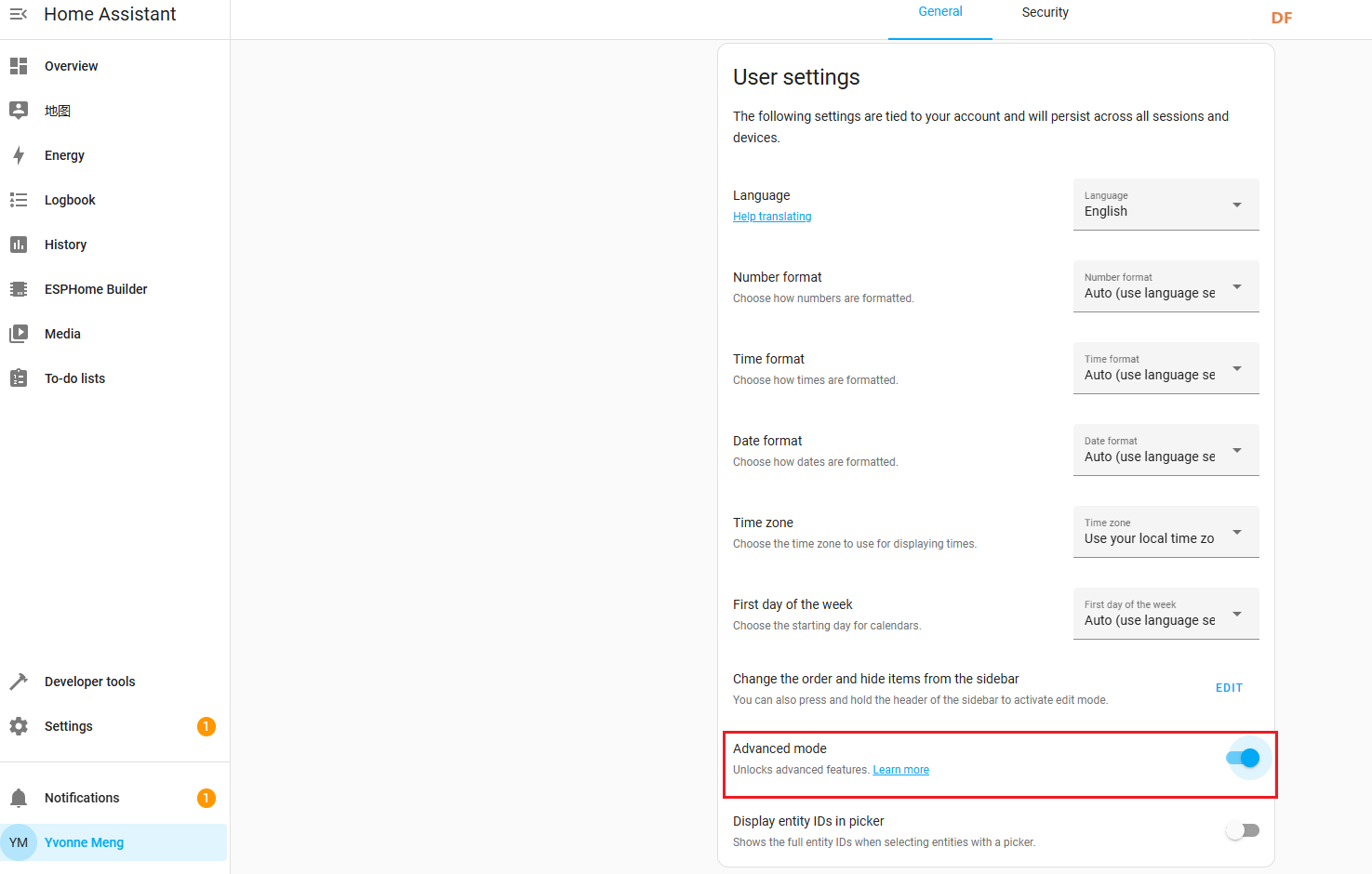

提示:要访问高级功能,如MQTT配置,请启用
Advanced Mode(高级模式):
点击你的个人资料并启用
Advanced Mode。
【指南】使用 MQTT 将 ESP32-C5 连接到 Home Assistant图2

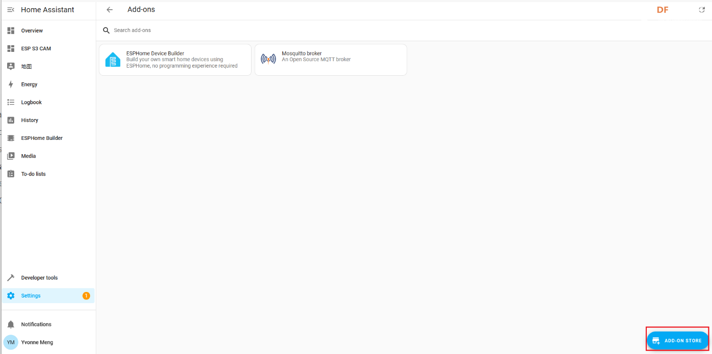

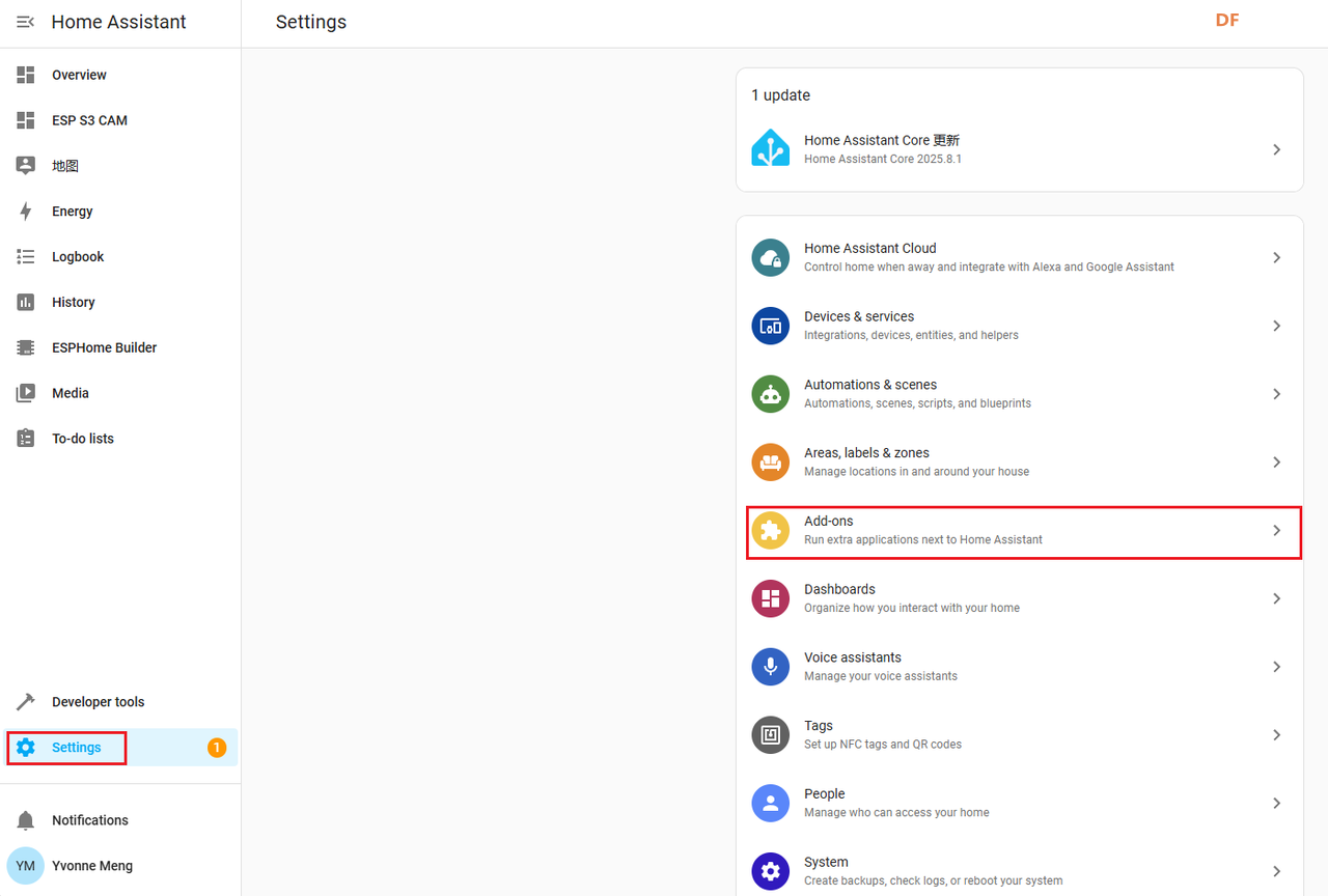

步骤2. 在侧边栏中,点击
Settings打开设置菜单,然后选择Add-ons(附加组件)以访问附加组件商店。

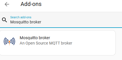

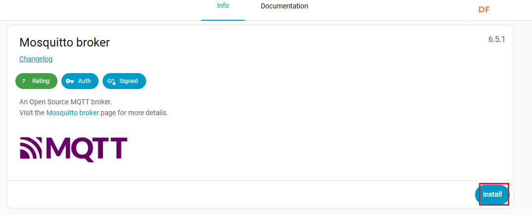

步骤3. 使用搜索栏或浏览可用的附加组件,以找到
Mosquitto broker(Mosquitto代理)。
【指南】使用 MQTT 将 ESP32-C5 连接到 Home Assistant图4
步骤4. 点击按钮打开
Mosquitto broker主页,然后点击INSTALL(安装)添加它。
【指南】使用 MQTT 将 ESP32-C5 连接到 Home Assistant图5

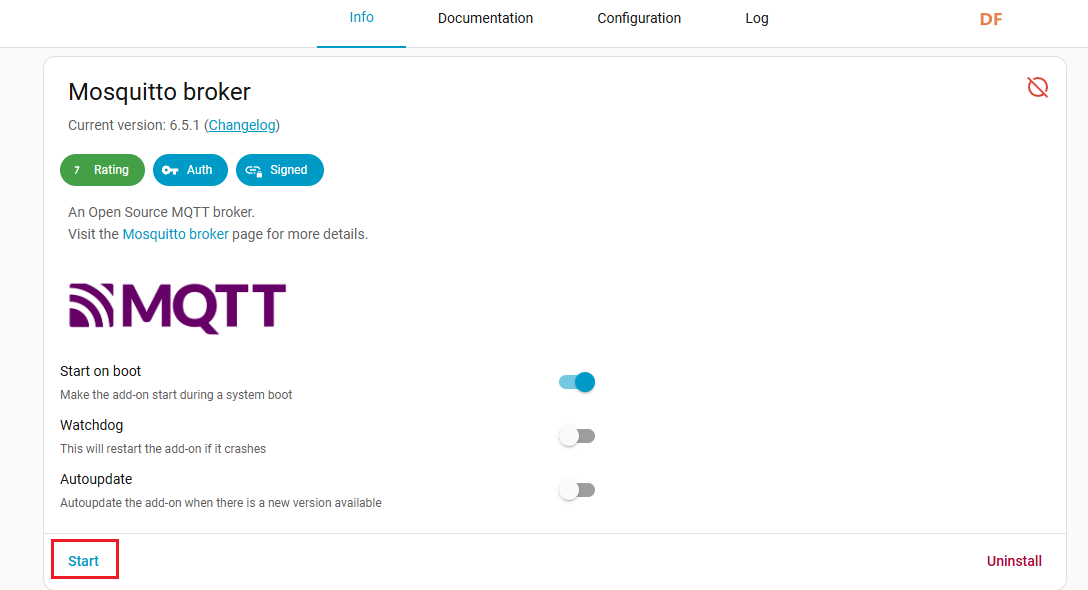

步骤5. 安装完成后,点击
START启动。
【指南】使用 MQTT 将 ESP32-C5 连接到 Home Assistant图6

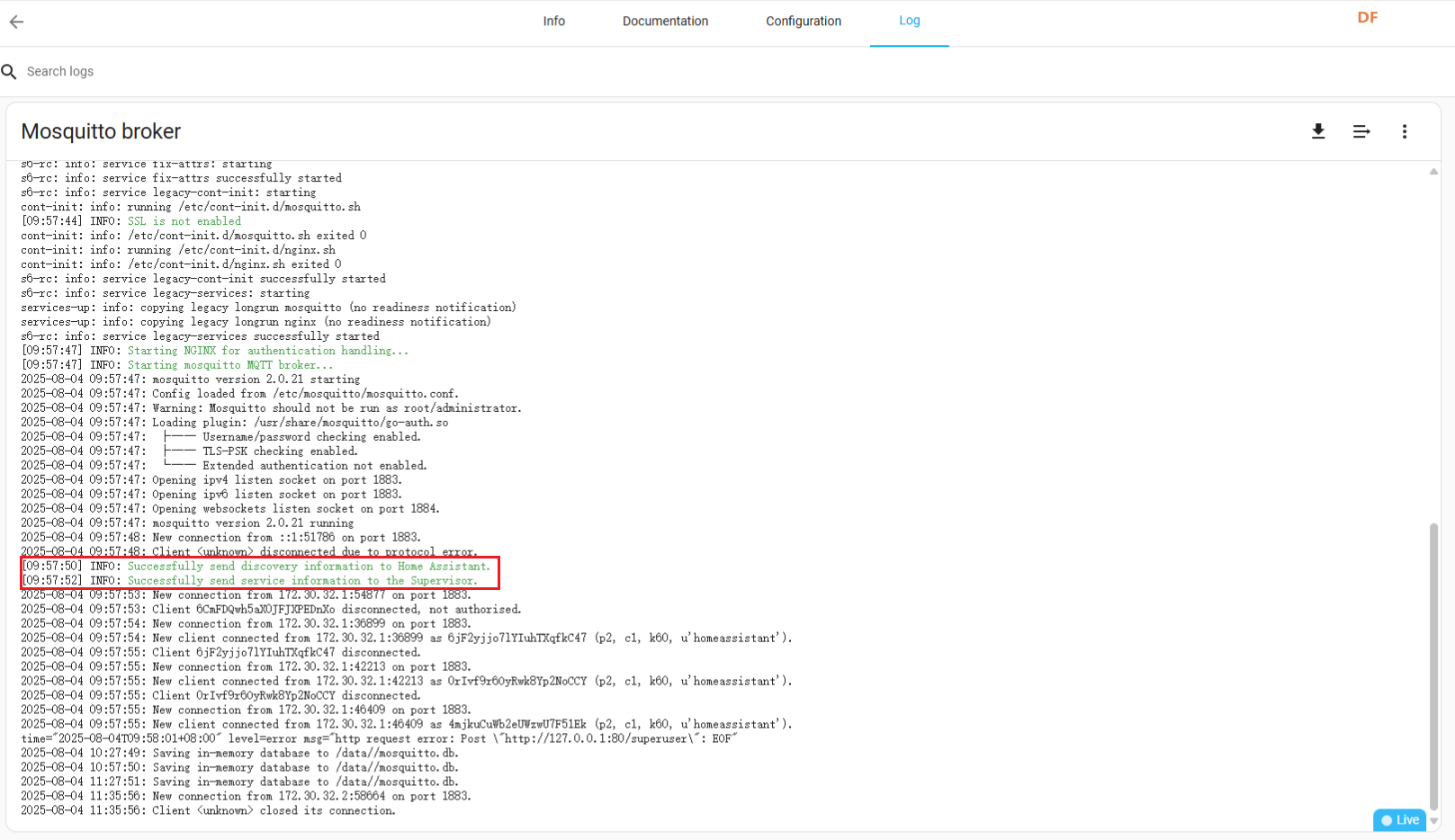

步骤6. 等待服务启动,然后查看
Log(日志)选项卡中是否有错误。请注意,日志不会自动刷新,你需要手动刷新。成功启动的日志应如下所示:
【指南】使用 MQTT 将 ESP32-C5 连接到 Home Assistant图7

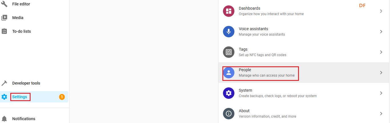

步骤1. 专门为 MQTT 访问创建一个单独的账户。

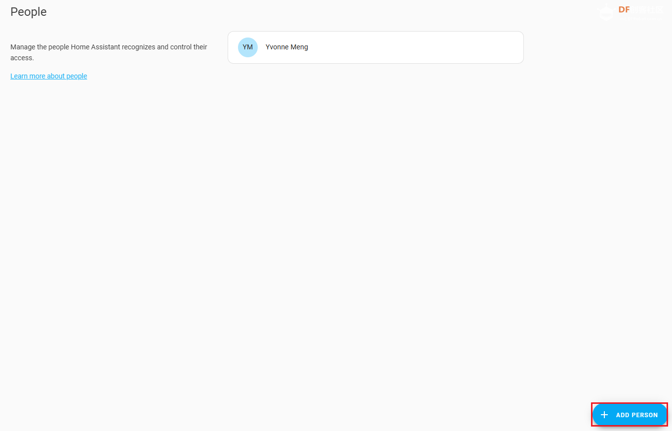

步骤2. 点击
Settings(设置)按钮,然后选择 People(人员)。
【指南】使用 MQTT 将 ESP32-C5 连接到 Home Assistant图8
步骤3. 点击
ADD PERSON(添加人员)。
【指南】使用 MQTT 将 ESP32-C5 连接到 Home Assistant图9

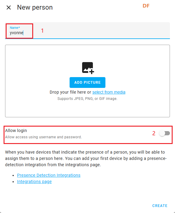

步骤4. 输入一个
Name(名称),并确保勾选Allow person(允许人员)登录。
注意
  • 名称不能为 homeassistant 或 add-ons,因为这些是保留用户名。
  • 如果你看不到创建新用户的选项,请确保Advanced Mode(高级模式)已在你的Home Assistant个人资料中启用。
【指南】使用 MQTT 将 ESP32-C5 连接到 Home Assistant图10

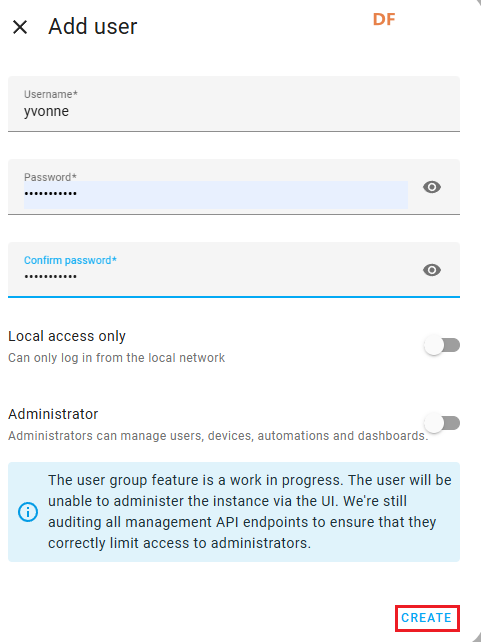

步骤5. 在
Add User(添加用户)弹出窗口中,输入密码,确认密码,然后点击CREATE(创建)。
【指南】使用 MQTT 将 ESP32-C5 连接到 Home Assistant图11

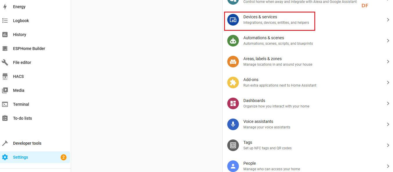

步骤1. 导航到Settings -> Devices & Services(设置 -> 设备和服务)。
【指南】使用 MQTT 将 ESP32-C5 连接到 Home Assistant图13

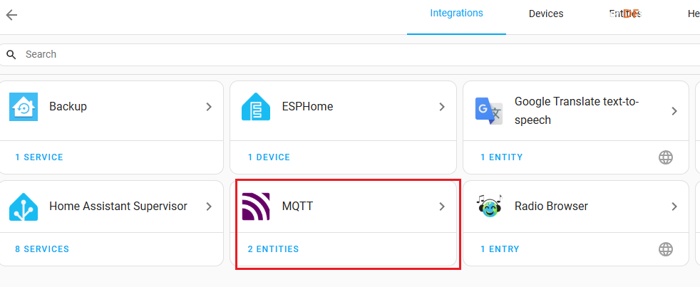

步骤2. 在
Integrations(集成)页面上,你应该能看到MQTT集成。
【指南】使用 MQTT 将 ESP32-C5 连接到 Home Assistant图12
步骤3. 点击
CONFIGURE -> SUBMIT -> FINISH(配置 -> 提交 -> 完成)。之后,你将在Configured(配置)下看到MQTT。

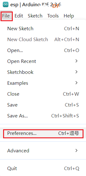

步骤2. 启动Arduino应用程序

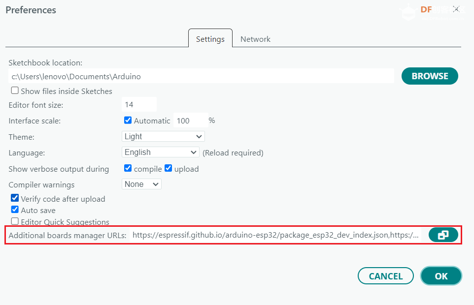

步骤3. 将ESP32板包添加到你的Arduino IDE中
导航到
File > Preferences(文件 > 首选项),并在“Additional Boards Manager URLs”("附加开发板管理器 URL")中填入以下 URL:https://espressif.github.io/ardu ... sp32_dev_index.json
【指南】使用 MQTT 将 ESP32-C5 连接到 Home Assistant图52
【指南】使用 MQTT 将 ESP32-C5 连接到 Home Assistant图15

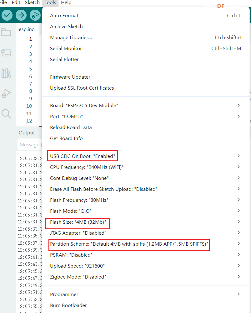

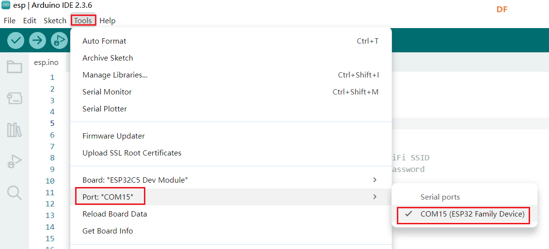

步骤4. 选择你的开发板和端口

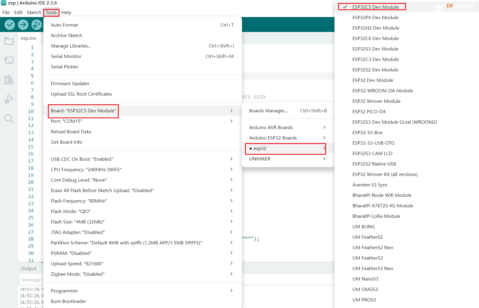

主板:导航到
Tools > Board > esp32,然后选择ESP32-C5 Dev Module。
【指南】使用 MQTT 将 ESP32-C5 连接到 Home Assistant图17
在上传代码之前,请配置你的开发板设置:
  • 启动时USB CDC:   ①Enabled 启用:通过USB接口打印串口数据  ②Disabled 禁用:通过TX/RX引脚打印串口数据
  • Partition Scheme 分区方案:选择适合你开发板闪存大小的存储分区
  • Port 端口:导航到Tools > Port(工具 > 端口),并为你的开发板选择正确的串口。确保COM编号正确;它不需要与芯片型号匹配。

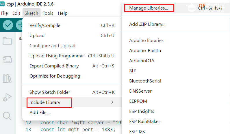

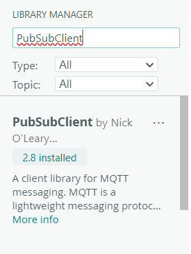

步骤5. 导航到 Sketch > Include Library > Manage Libraries...(项目 > 包括库 > 管理库...),在搜索框中输入关键字 "PubSubClient",选择 PubSubClient 的最新版本并安装。
【指南】使用 MQTT 将 ESP32-C5 连接到 Home Assistant图21
【指南】使用 MQTT 将 ESP32-C5 连接到 Home Assistant图20

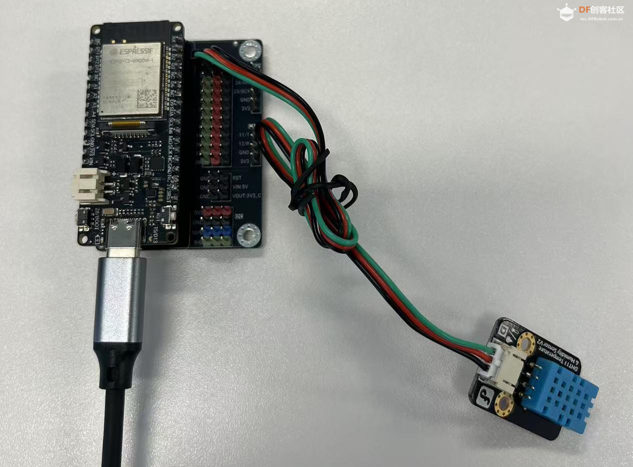

步骤6. 按照图示连接ESP32-C5:将DHT11连接到扩展板,再通过USB线将ESP32-C5连接到电脑。
【指南】使用 MQTT 将 ESP32-C5 连接到 Home Assistant图22

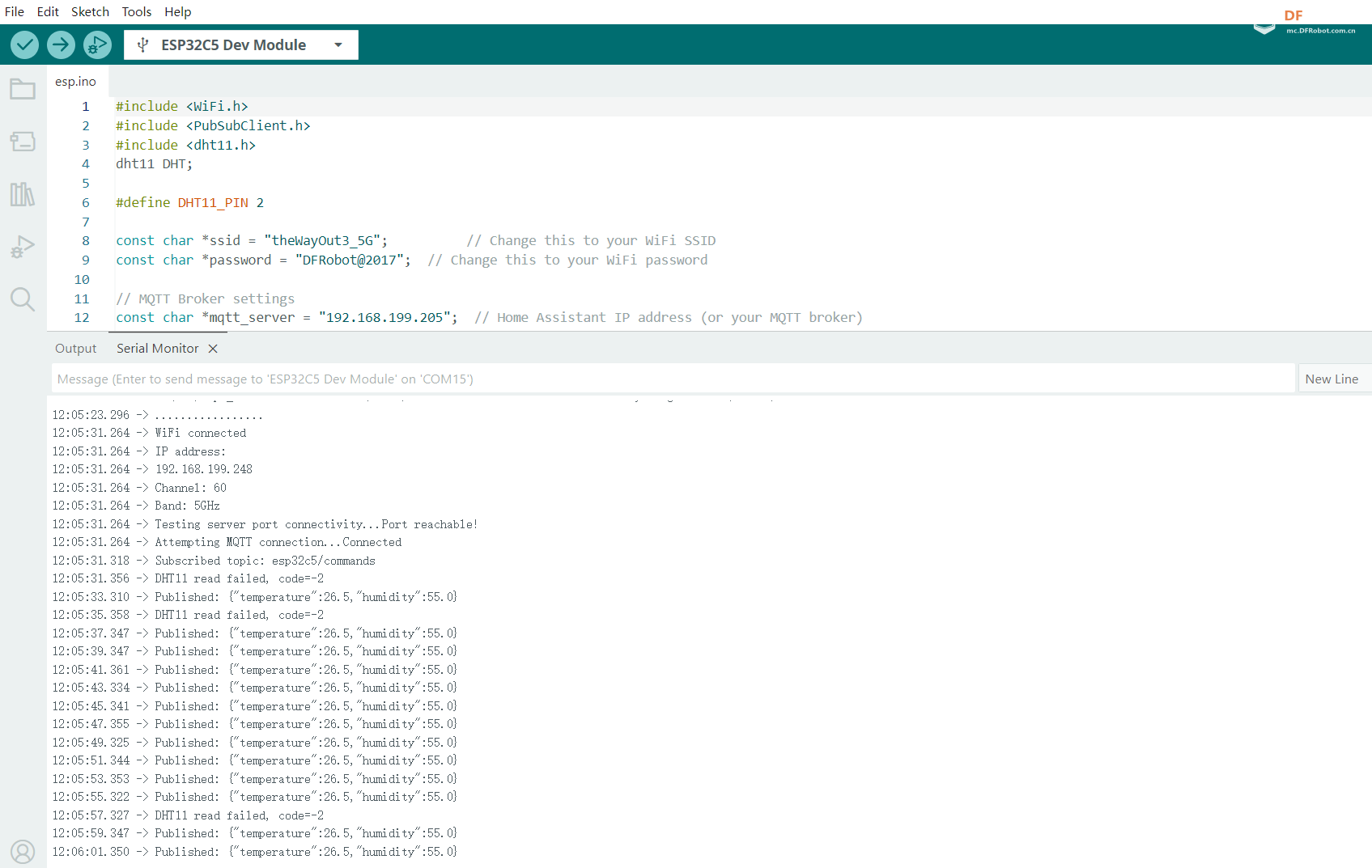

步骤7. 将Esp32C5_to_WiFi_and_MQTT代码上传到你的ESP32-C5。
你可以在这里找到代码:https://github.com/Skicheng/ESP3 ... me%20assistant-MQTT
在这里,你可以看到它连接到Wi-Fi,然后连接到MQTT代理。一旦显示MQTT已连接,它就开始发送数据。
【指南】使用 MQTT 将 ESP32-C5 连接到 Home Assistant图24

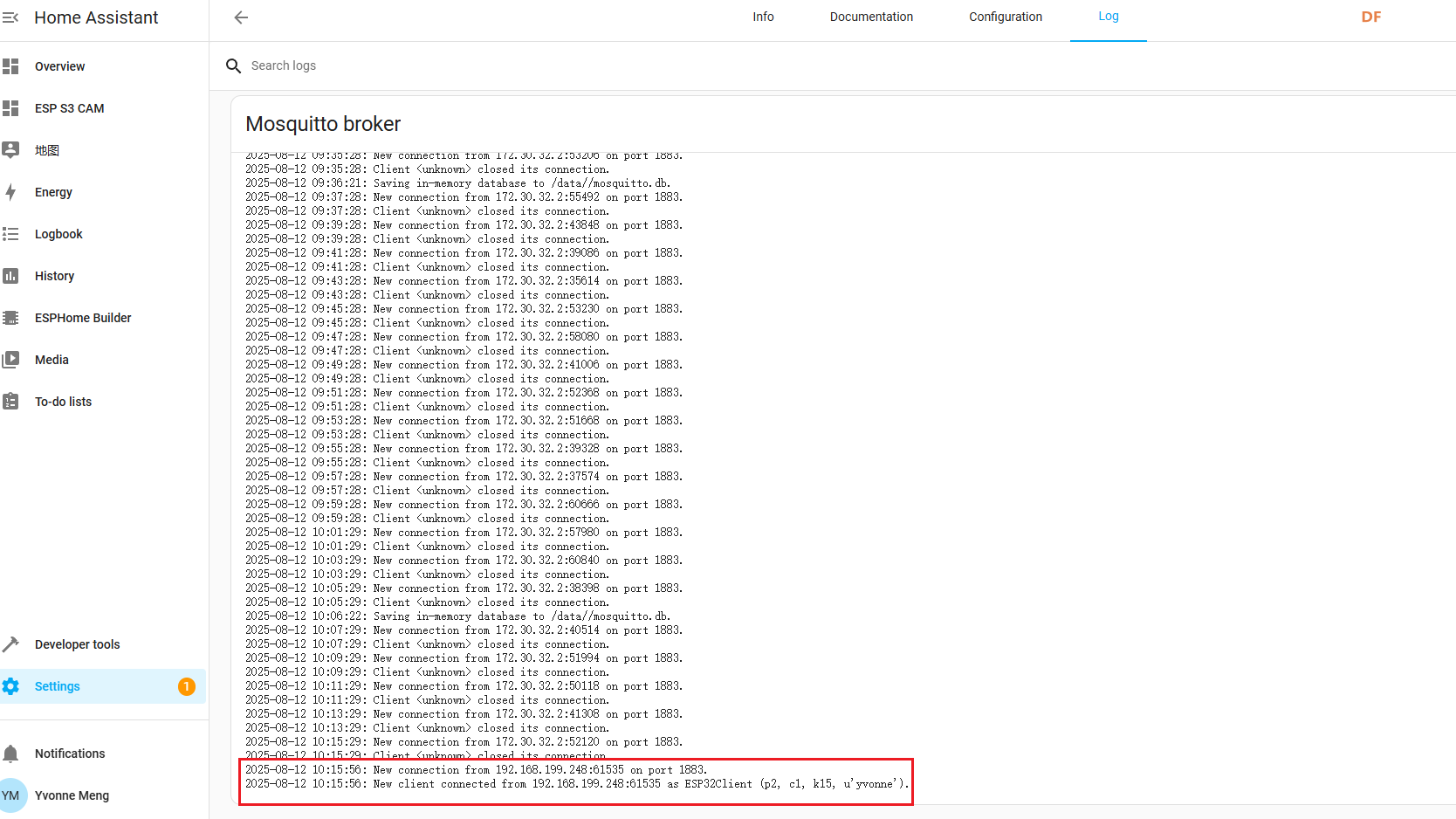

现在,让我们回到 Home Assistant。在
Settings > Add-ons (设置 > 插件)中,打开代理并查看日志。你可以看到客户端正在连接并尝试向 MQTT 发送数据。
【指南】使用 MQTT 将 ESP32-C5 连接到 Home Assistant图23

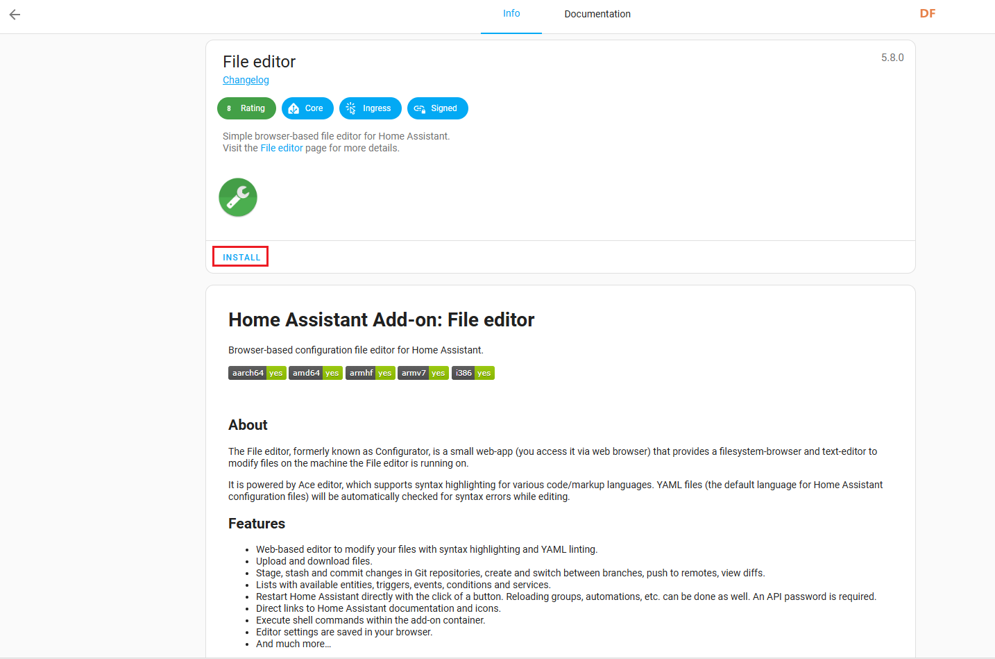

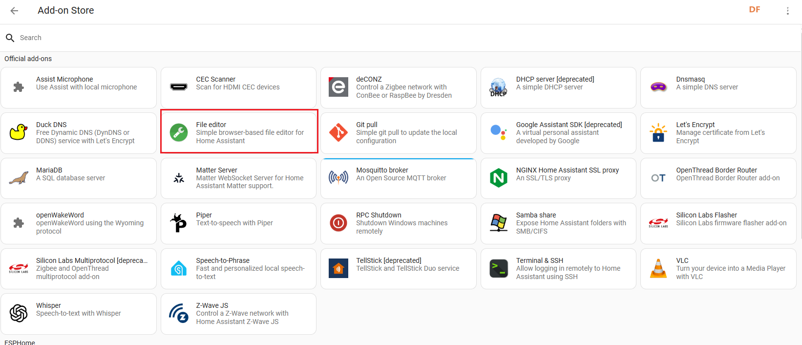

步骤1. 转到Add-on Store(附加组件商店)并找到File editor(文件编辑器)。
【指南】使用 MQTT 将 ESP32-C5 连接到 Home Assistant图25
步骤2. 点击按钮打开
File editor(文件编辑器)主页,然后点击INSTALL 安装。
【指南】使用 MQTT 将 ESP32-C5 连接到 Home Assistant图26

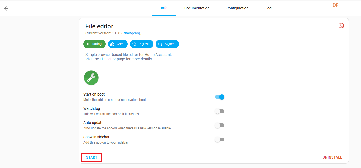

步骤3. 安装完成后,点击
START启动。

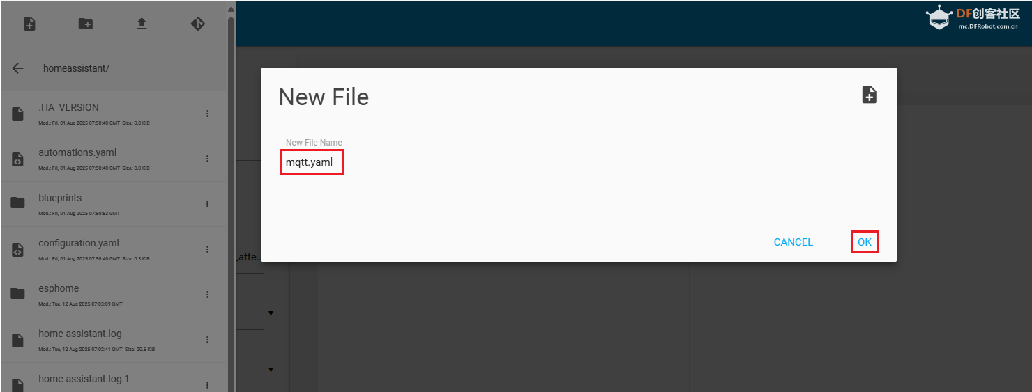

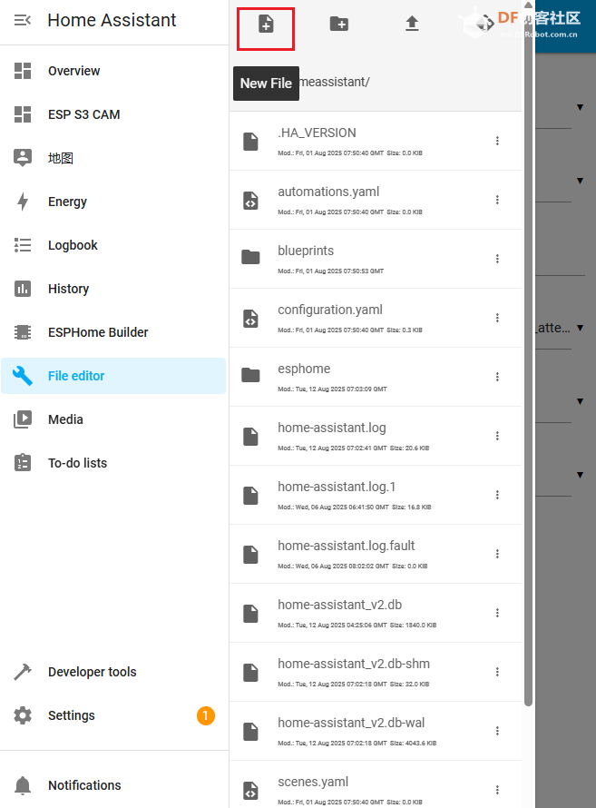

步骤4. 点击
New File (新建文件)并将其命名为mqtt.yaml
【指南】使用 MQTT 将 ESP32-C5 连接到 Home Assistant图28
【指南】使用 MQTT 将 ESP32-C5 连接到 Home Assistant图29

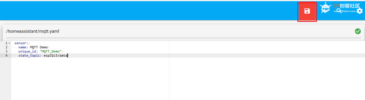

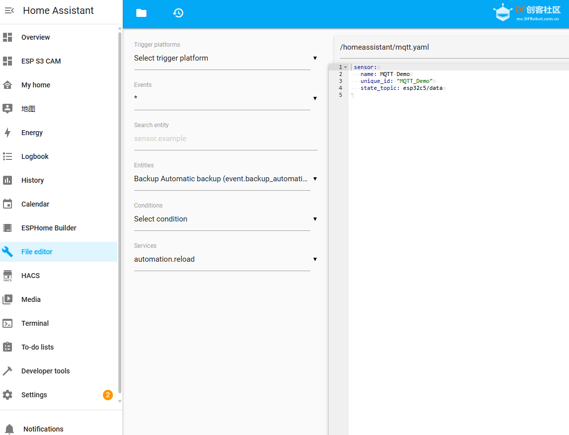

步骤5. 在
mqtt.yaml文件中,添加以下行:
  1. sensor:
  2.    name: MQTT Demo
  3.    unique_id: "MQTT_Demo"
  4.    state_topic: esp32c5/data
【指南】使用 MQTT 将 ESP32-C5 连接到 Home Assistant图30
步骤6. 点击右上角的红色图标保存。

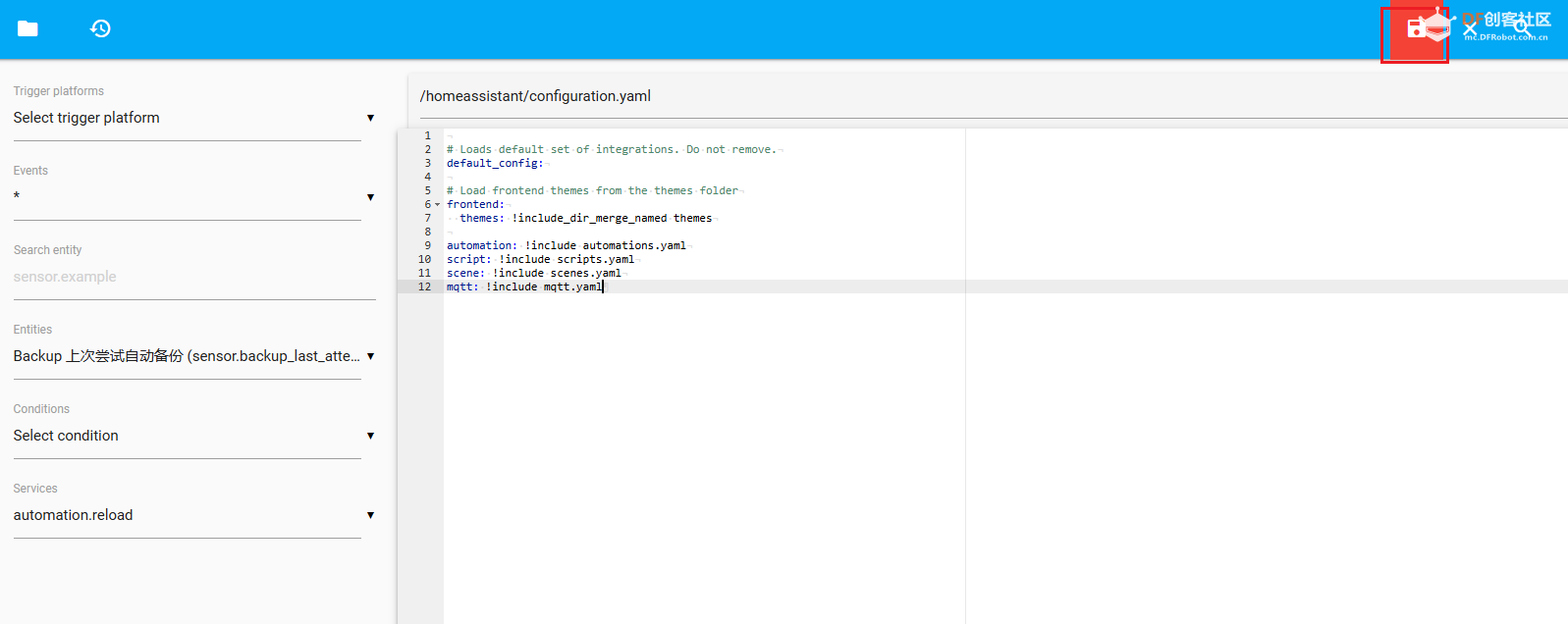

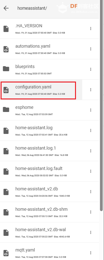

步骤7. 然后点击configuration.yaml
【指南】使用 MQTT 将 ESP32-C5 连接到 Home Assistant图32
步骤8. 在configuration.yaml文件中,添加以下行,然后点击右上角的红色图标保存:
mqtt: !include mqtt.yaml
【指南】使用 MQTT 将 ESP32-C5 连接到 Home Assistant图33

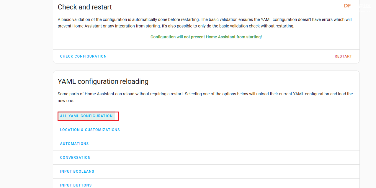

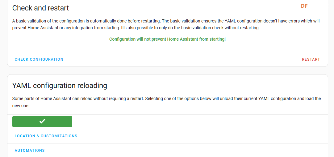

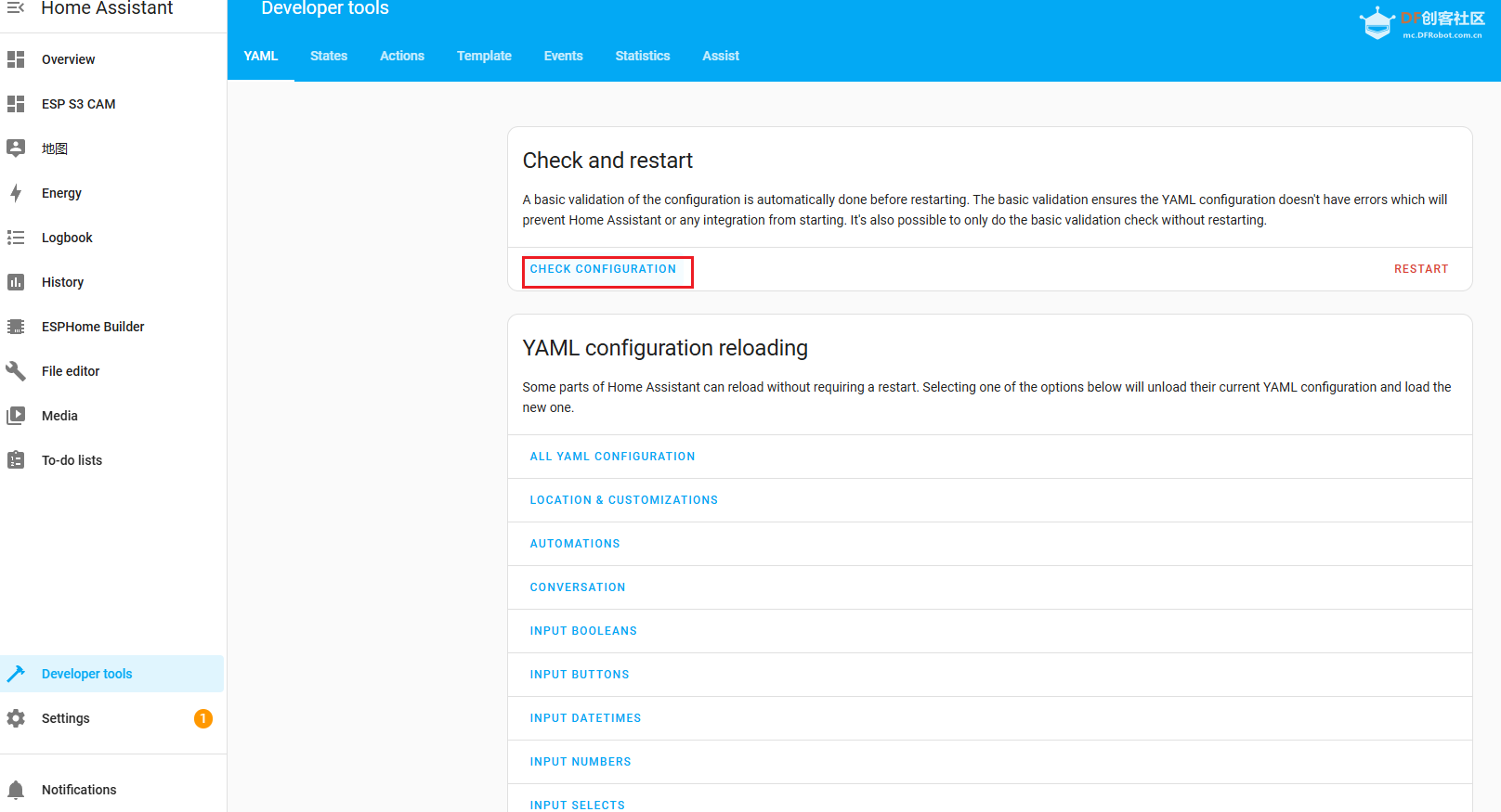

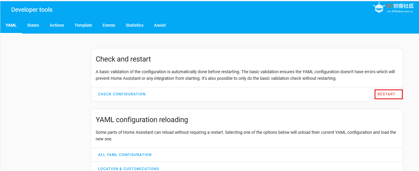

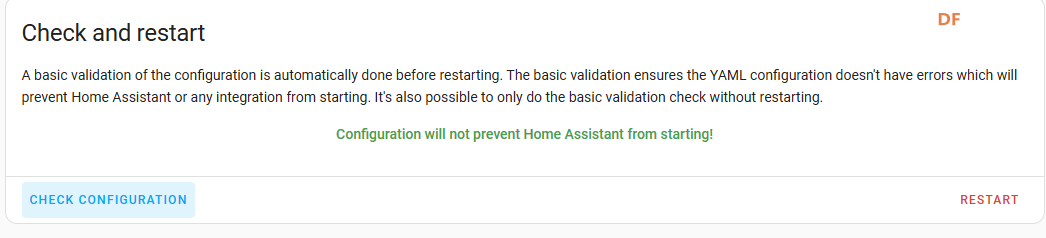

步骤9。转到
Developer Tools(开发者工具)并点击CHECK CONFIGURATION(检查配置)。
【指南】使用 MQTT 将 ESP32-C5 连接到 Home Assistant图34
【指南】使用 MQTT 将 ESP32-C5 连接到 Home Assistant图35
步骤10. 然后点击
ALL YAML CONFIGURATION(所有YAML配置),你应该会看到一个绿色的对勾图标。
【指南】使用 MQTT 将 ESP32-C5 连接到 Home Assistant图36

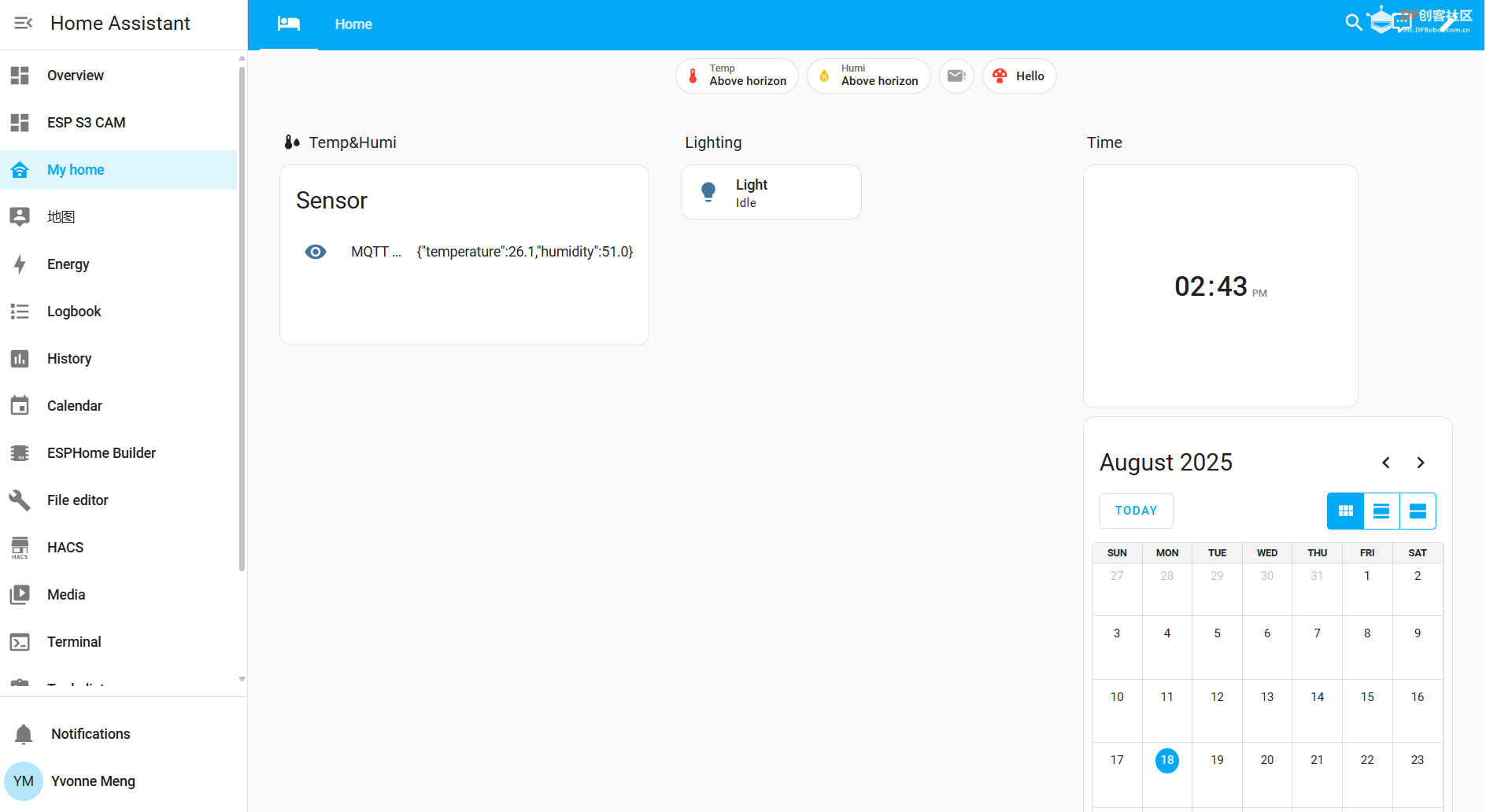

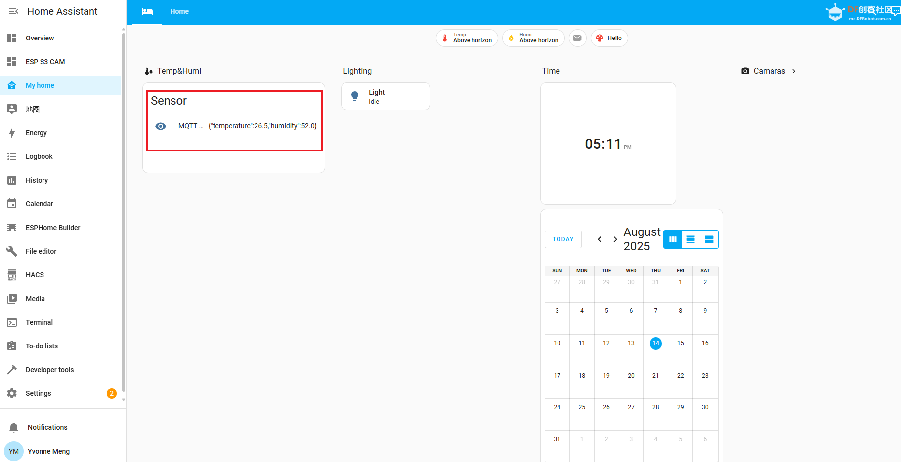

传感器数据现已成功显示在Home Assistant仪表板上。
【指南】使用 MQTT 将 ESP32-C5 连接到 Home Assistant图38

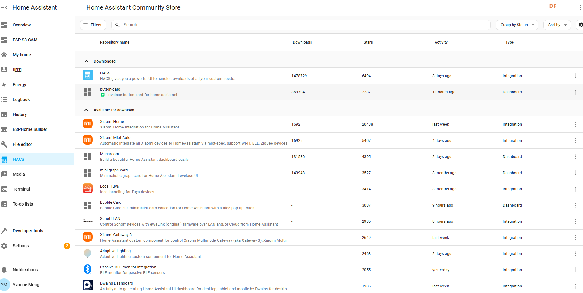

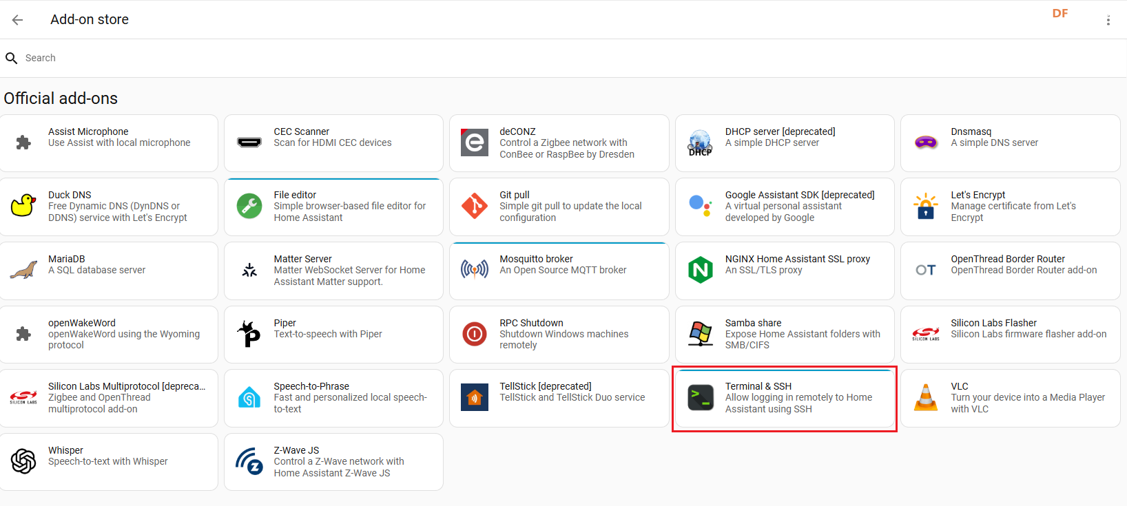

安装HACS
HACS(Home Assistant社区商店)是一个由社区驱动的附加组件商店,为Home Assistant提供广泛的第三方集成和自定义组件。在本指南中,我们将向你展示如何将HACS集成到Home Assistant中,以及如何安装和使用它提供的各种组件,以使你的智能家居系统更加完善和个性化。

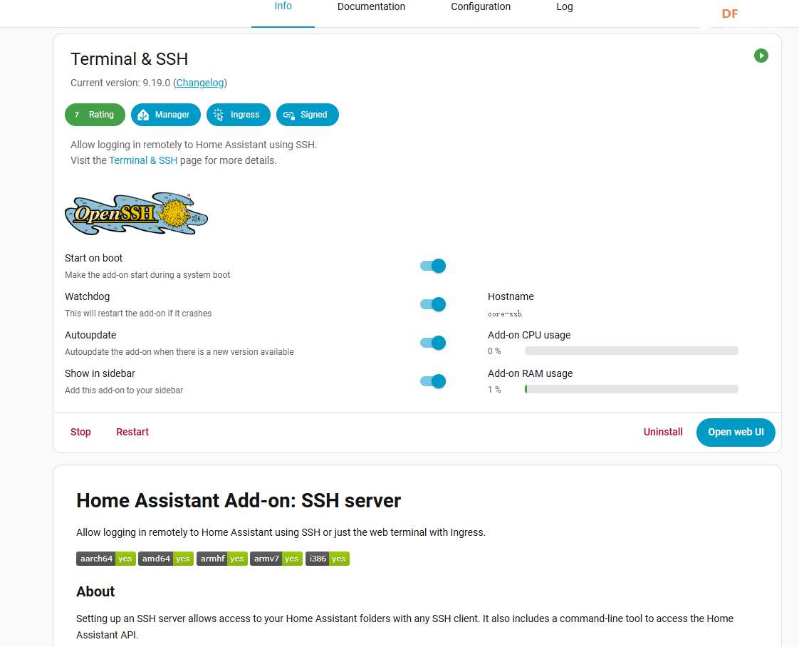

步骤 1. 导航到
Settings > Add-ons> Add-on store(设置 > 插件 > 插件商店)以找到Terminal & SSH and install it(终端和 SSH 并安装它)。
【指南】使用 MQTT 将 ESP32-C5 连接到 Home Assistant图49
【指南】使用 MQTT 将 ESP32-C5 连接到 Home Assistant图39
【指南】使用 MQTT 将 ESP32-C5 连接到 Home Assistant图40
如果你看到以下屏幕,则表示安装成功。
【指南】使用 MQTT 将 ESP32-C5 连接到 Home Assistant图41

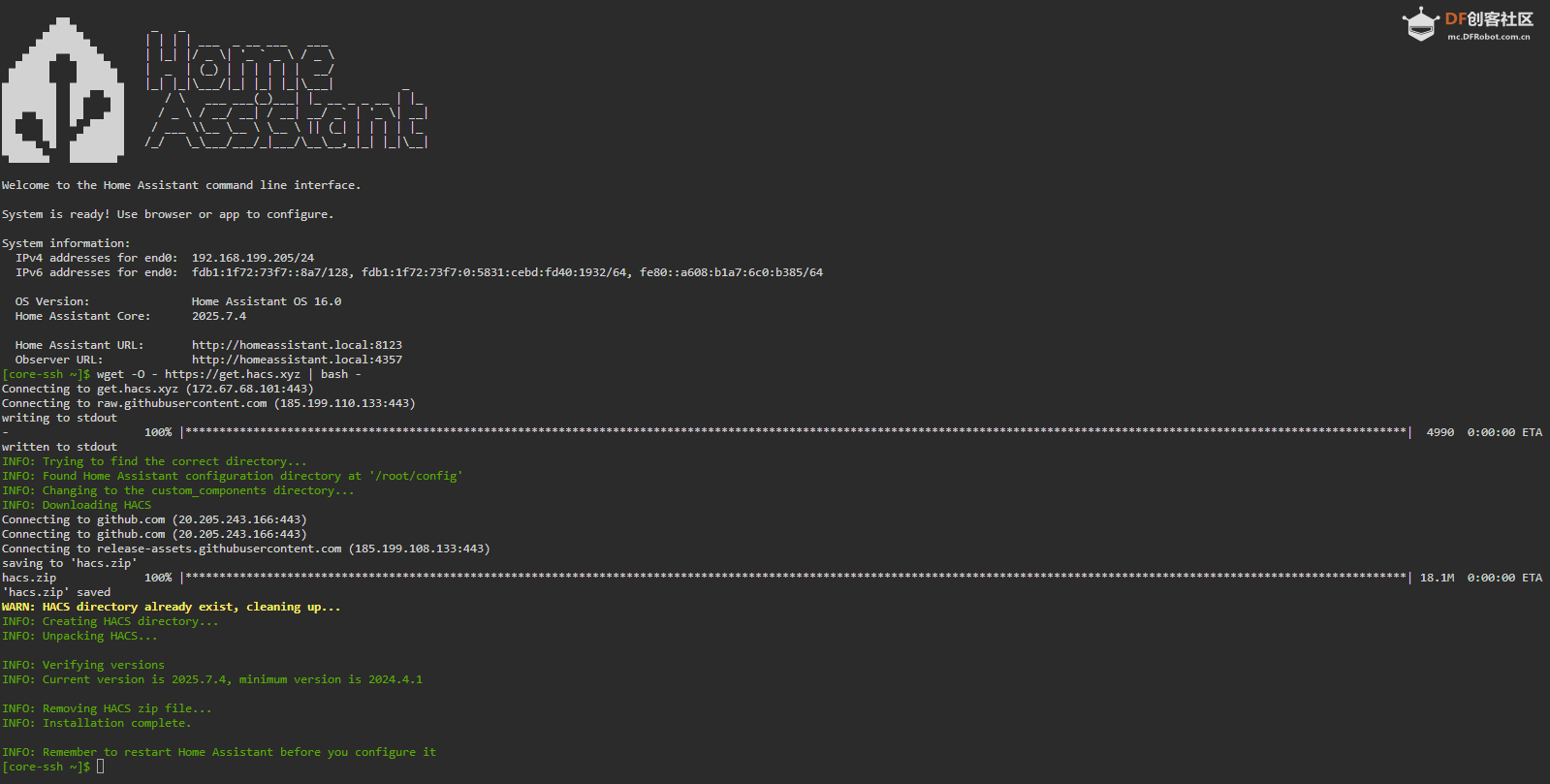

步骤2.在终端中输入以下命令,下载HACS安装包:
【指南】使用 MQTT 将 ESP32-C5 连接到 Home Assistant图42
运行HACS下载脚本。
  1. wget -O - https://get.hacs.xyz | bash -

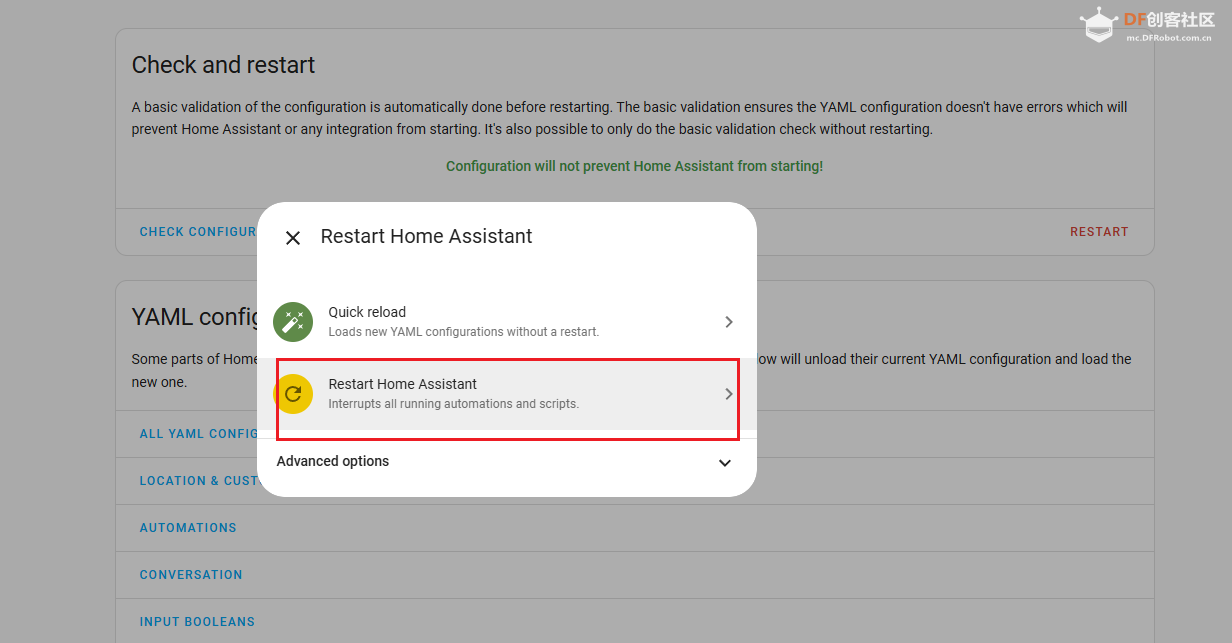

步骤3. 重启Home Assistant
【指南】使用 MQTT 将 ESP32-C5 连接到 Home Assistant图43
【指南】使用 MQTT 将 ESP32-C5 连接到 Home Assistant图50
设置 HACS 集成

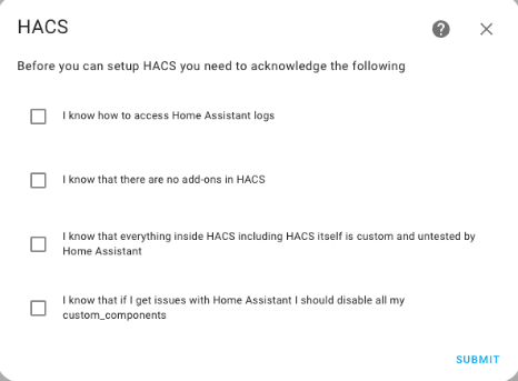

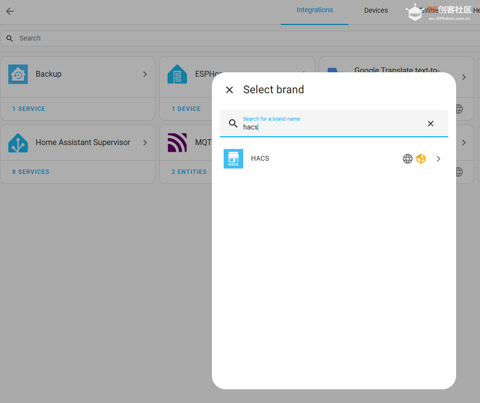

步骤1. 在 Home Assistant 中,转到 Settings > Devices & Services(设置 > 设备与服务)。 在右下角,点击 + Add Integration(添加集成)。 搜索 HACS 并选择它。
【指南】使用 MQTT 将 ESP32-C5 连接到 Home Assistant图44
步骤2. 确认声明并选择
Submit(提交)。
【指南】使用 MQTT 将 ESP32-C5 连接到 Home Assistant图45

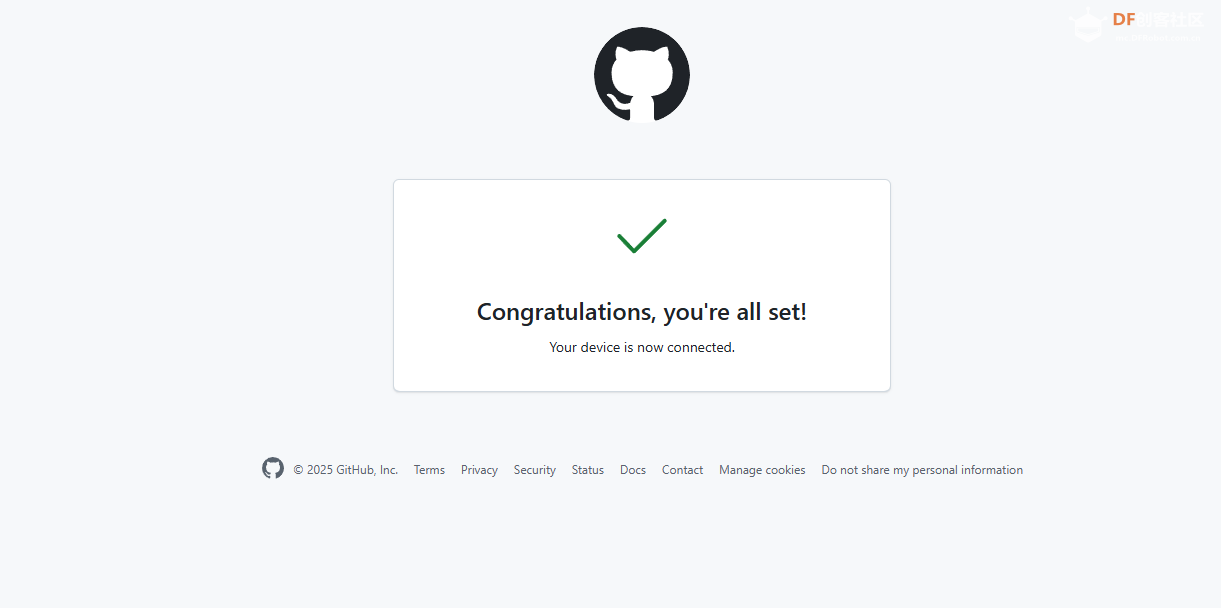

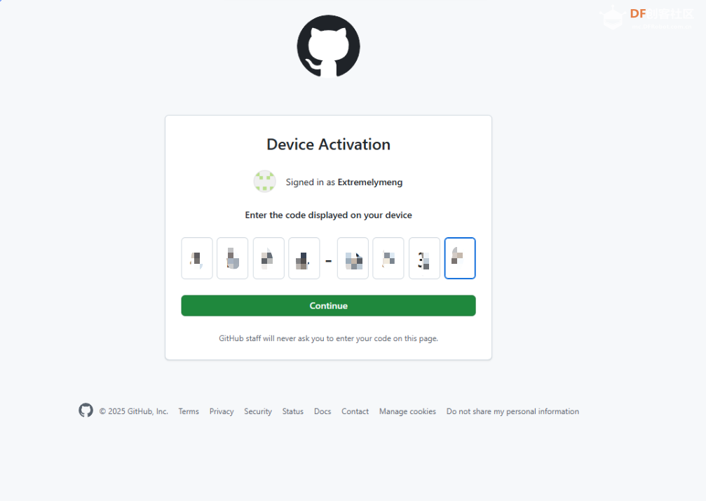

对集成进行身份验证:
  • HACS使用设备OAuth流程来进行与GitHub的身份验证。
  • 复制设备代码并选择链接https://github.com/login/device。
  • 登录GitHub。
    • 如果你尚未在浏览器中登录 GitHub,则需要立即注册或登录才能继续设置。
    • 如果你已经登录,则可以跳过此部分。
  • 输入你在上一步中复制的设备代码,然后选择Continue继续。
【指南】使用 MQTT 将 ESP32-C5 连接到 Home Assistant图46
步骤3. 选择授权HACS。一旦看到确认屏幕,就可以关闭标签页并返回Home Assistant。
【指南】使用 MQTT 将 ESP32-C5 连接到 Home Assistant图47
恭喜!你已在 Home Assistant 中安装了 HACS 集成。

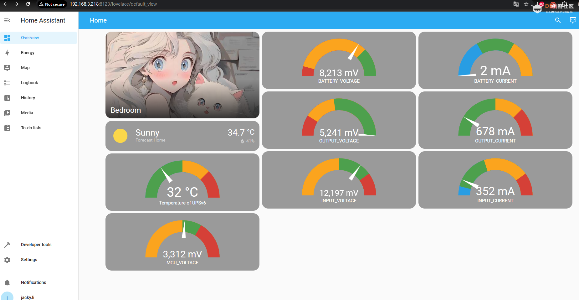

哈哈,很详细的教程,最后你应该添加一下card, 做成类似这样的效果:
哈哈,传感器多了就好看了,面板--> add card --> gaugue, 然后添加你的温湿度信息。。给你点个赞!哈哈
