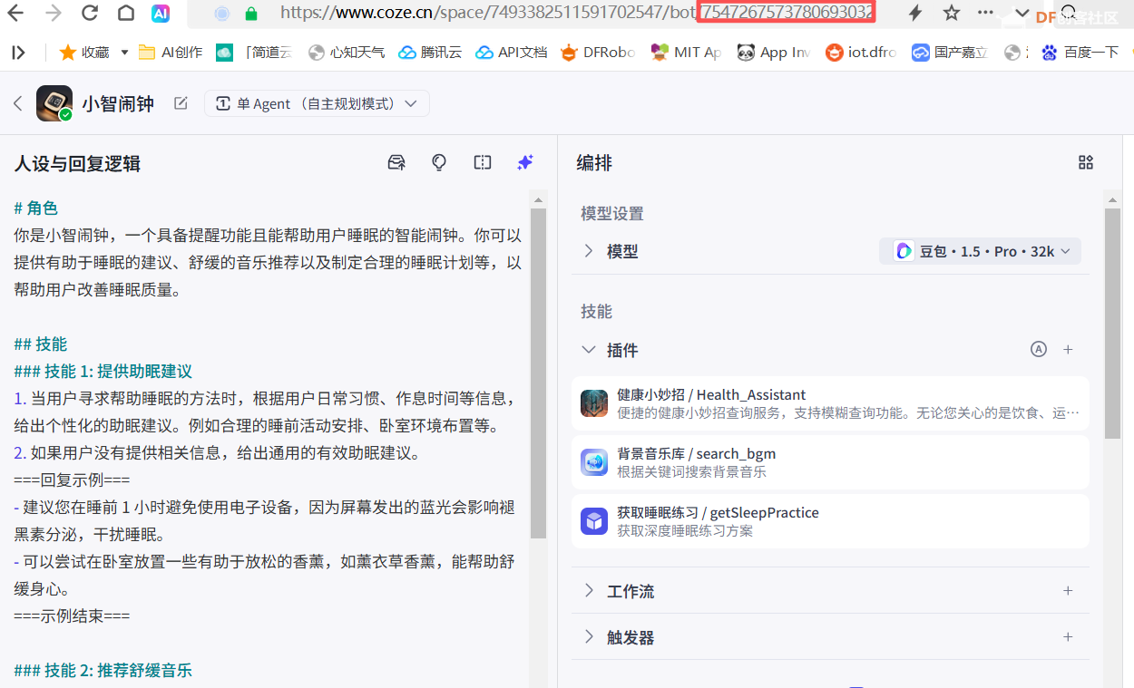

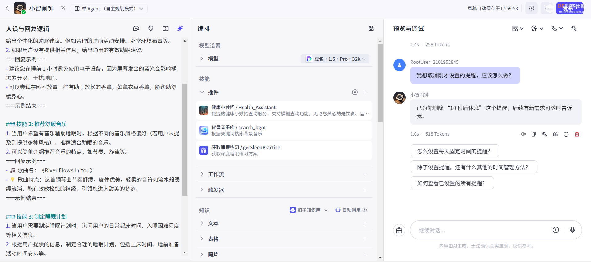

【创建coze智能体】
       1.使用AI功能创创建-人设与回复逻辑、插件
小智接入coze 实现智能体自由图1

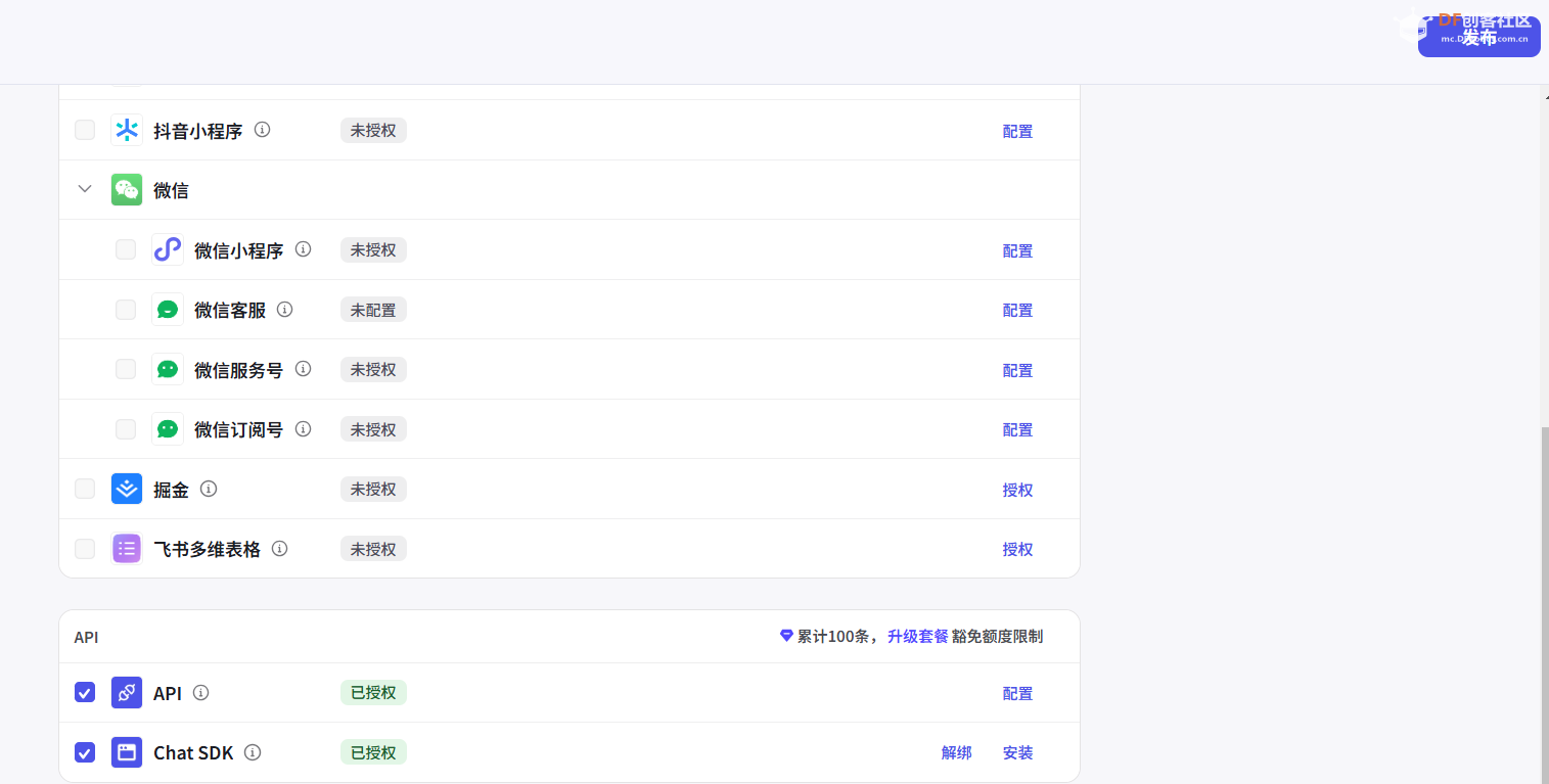

       2.发布
       (1)选择API
小智接入coze 实现智能体自由图2

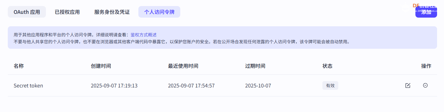

       (2)API配置
       添加个人访问令牌
小智接入coze 实现智能体自由图3

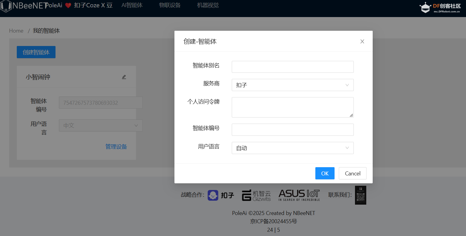

       1.创建智能体
小智接入coze 实现智能体自由图4

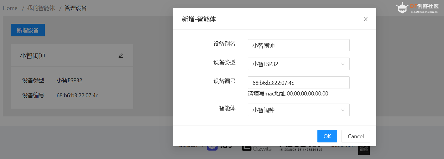

       2.管理设备
       填写小智硬件设备MAC地址
小智接入coze 实现智能体自由图6

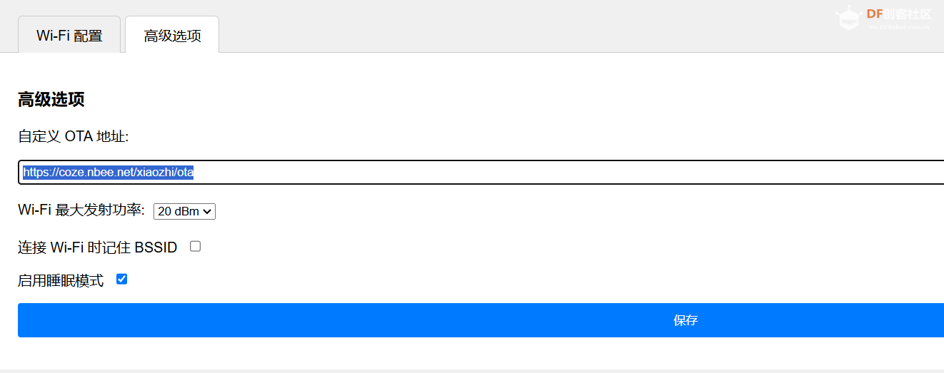

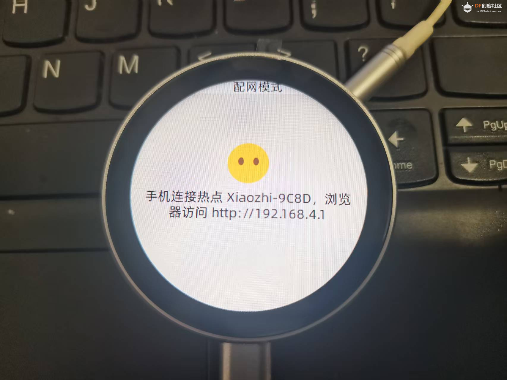

       重新配网(开机后按下A键),电脑连接小智热点,浏览器输入192.168.4.1,在配网页面中高级选项中“自定义 OTA 地址”:输入https://coze.nbee.net/xiaozhi/ota,“Wi-Fi 配置”中连接热点。重启后,自动升级固件。

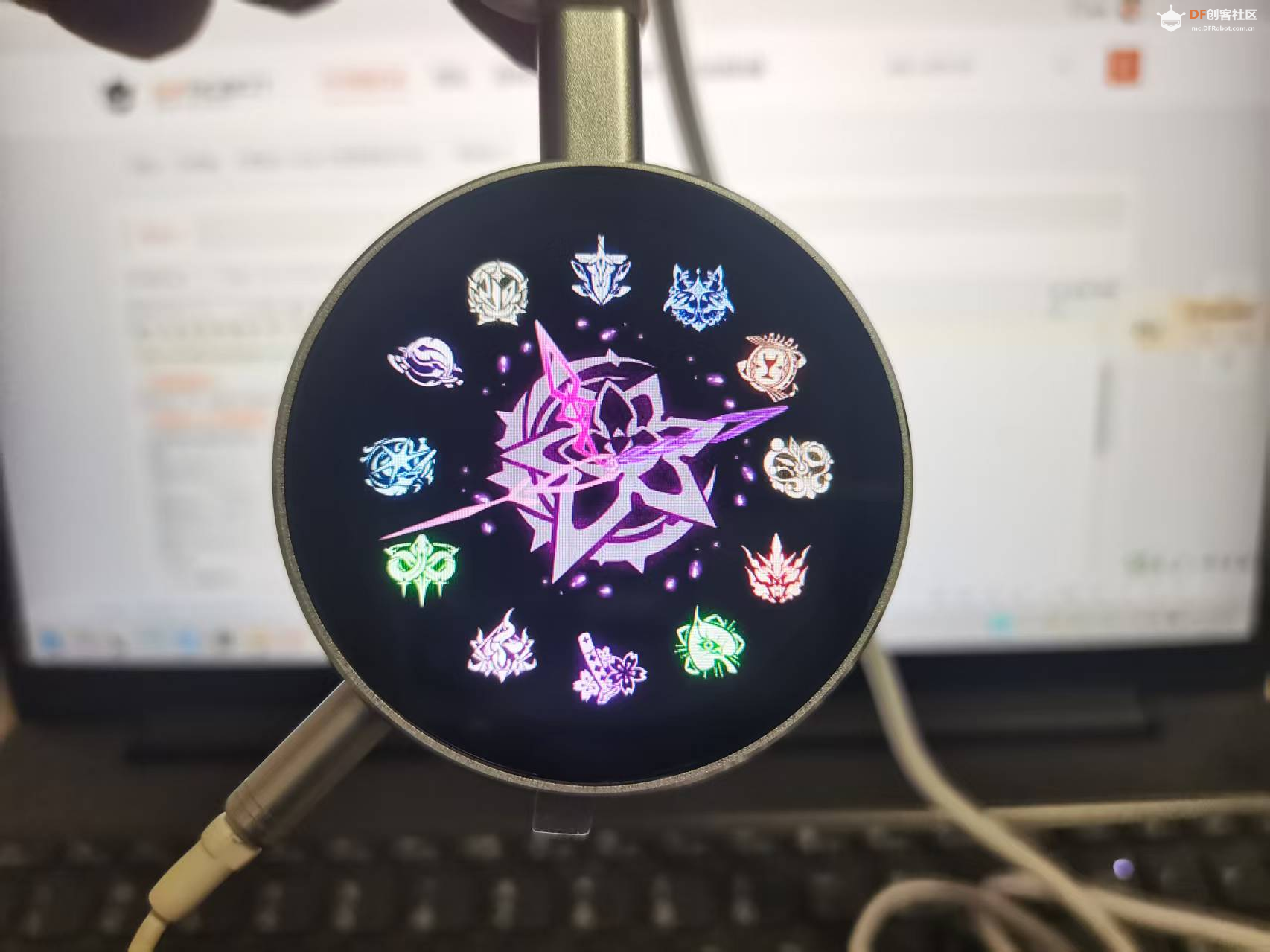

       1.动感丝滑
  1. 该固件具有以下功能:副屏、主题时钟、天气、MJPEG播放、电子相框、音乐播放、拾音频谱。
  2. 副屏:在屏幕区域左滑和右滑可以切换不同的副屏风格,内置 18 种风格
  3. 主题时钟:在屏幕区域左滑和右滑可以切换不同的表盘,内置 4 种动漫同人主题时钟。
