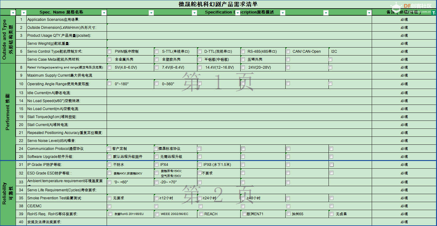

2. 转动角度、频率及寿命要求
转动角度:普通舵机通常支持180°控制,PWM脉宽范围500μs–2500μs,中位1500μs。所谓的90°舵机,实际是只使用了其中一半脉宽范围(1000μs–2000μs)。
360°舵机:市面上多数所谓“360°舵机”实为连续旋转电机,无法进行精确角度定位。
角度控制实现方式:
电位器(常见):基于滑动变阻器原理,有物理刷片,一般最大支持330°角度反馈。在此范围内可定制角度。
磁编码器:适用于单圈或多圈精确位置控制,无接触、寿命长,通常用于总线型舵机,可实现闭环位置反馈。多圈带位置反馈需要更复杂的设计。
转动频率及寿命要求:通过一分钟转动多少次,或者一组动作来回,以及产品总设计年限,来计算出整个产品生命周期需要达到的寿命次数,例如多少万次。一般10万次以内可以用消费级舵机实现(市面上那种回收马达的舵机除外),30万次以上则建议用工业级舵机了,无刷+磁编的配置才能达到。
