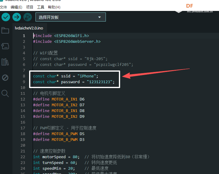

一、简介 用尘封多年的We mos d1老板子做个主控,用3D打印机打个履带底座,再加个DF的摄像头,利用元宝编程自动写个网页控制,主打一个各种组装。没想到最终成品会是这样。 二、元器件 主控板部分,WeMOSD1、电机驱动板、TT电机×2、 三、配件部分 拓竹社区的履带车、一个透明电池盒、一个收纳挡板(用打火机烤一下弯折)用与固定ESP-S3 CAM,一个面包板用于电源扩展槽 四、程序部分 1、WeMOSD1主控板 这个需要更改一下自己的WIFI信息如下图所示,详细代码参考后面的附件。 ![]() 2、ESP-S3 CAM 这个我用官方的固件,刷完了,总是卡帧,我又用Deepseek优化了一下,目前效果非常好,不过用M10的热点还是有点卡,不知道是不是速率的问题,利用无线路由或者手机热点,一点问题也没有,很丝滑。代码参考后面附件。 3、控制与画面同框现实 理论上想把涉嫌头的画面配置到Arduino html中,结果没实现,还是技术有限。看看有没有大佬给指导一下。 五、成品展示 六、所有程序源文件 WeMOSd1s视频履带小车.rar |
