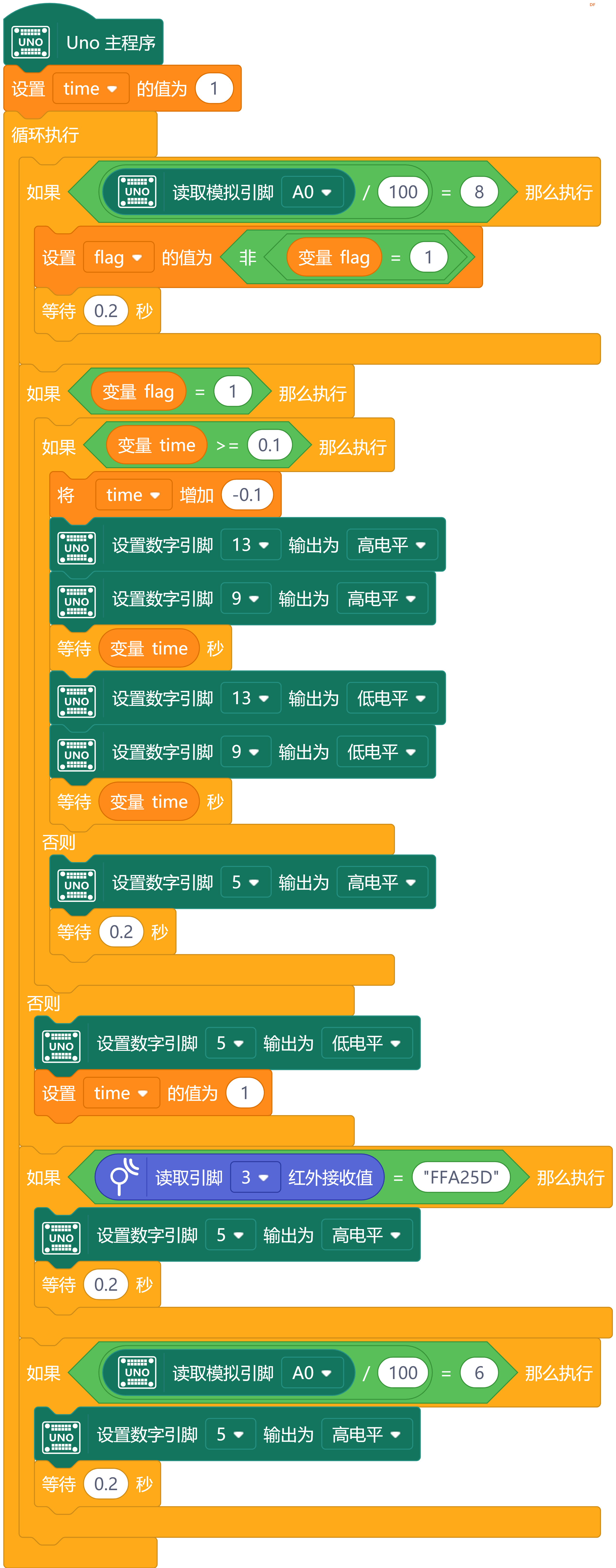

四、程序部分
80后怀旧CS1.6游戏中的C4,图形化程序DIY一个1000KV高压包图1

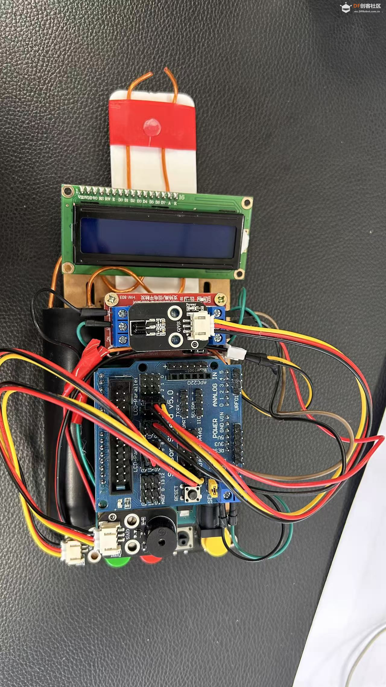

六、改进部分
  这个还有改进的空间,可以再加个LCD屏,就更像C4了。如下图所示,还有一点我在白色高压线附近接了一个WS2812灯条,漆包线也有高压把灯条的两个灯珠给击穿了,无法控制了,本来想做个灯条激光示意,然后发出高压。功能是实现了,但搭了一个灯条。这个没有录像。大家做的时候千万不要把元器件离漆包线太近。
还有个想法就是把Arduino UNO换成ESP8266或者ESP32,利用WebServer做个网页人机交互页面。
最后再强调一下,小朋友要在大人的监护下操作,不要私自模仿。这个电一确实很酸爽。已帮你们尝试过了。
80后怀旧CS1.6游戏中的C4,图形化程序DIY一个1000KV高压包图2
