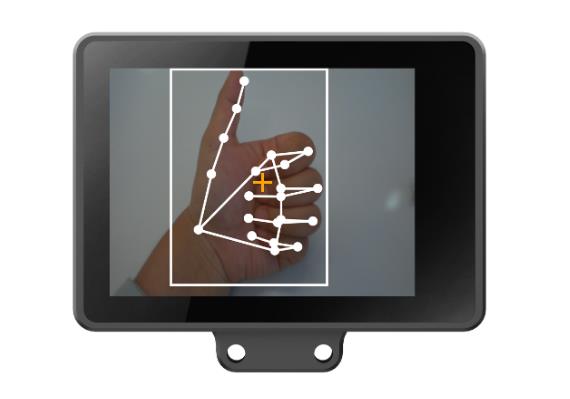

  二哈识图内置了先进的手部关键点检测模型,可以:

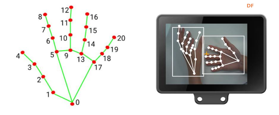

检测手掌:在画面中用白色方框框出每个手掌。
描绘21个关键点:用白点标出手掌的21个关键位置,
包括手腕(1个)、每根手指的4个关节点(根部、第一节、第二节、指尖),共计21点。
学习并识别手势:你可以让二哈记住特定的手势(如“剪刀手”、“OK”),
之后当它看到相同手势时,会用彩色方框标出,并显示手势名字、ID和置信度。
人工智能入门课程:二哈识图2手势分类图1
3. 核心概念
关键点:手掌上的21个特征点,是模型分析手势的基础。

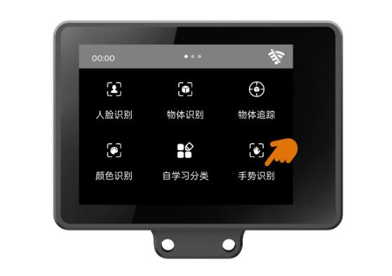

1. 进入手势识别功能
给二哈识图上电,在功能菜单中找到并点击 “手势识别” 图标,进入该模式。

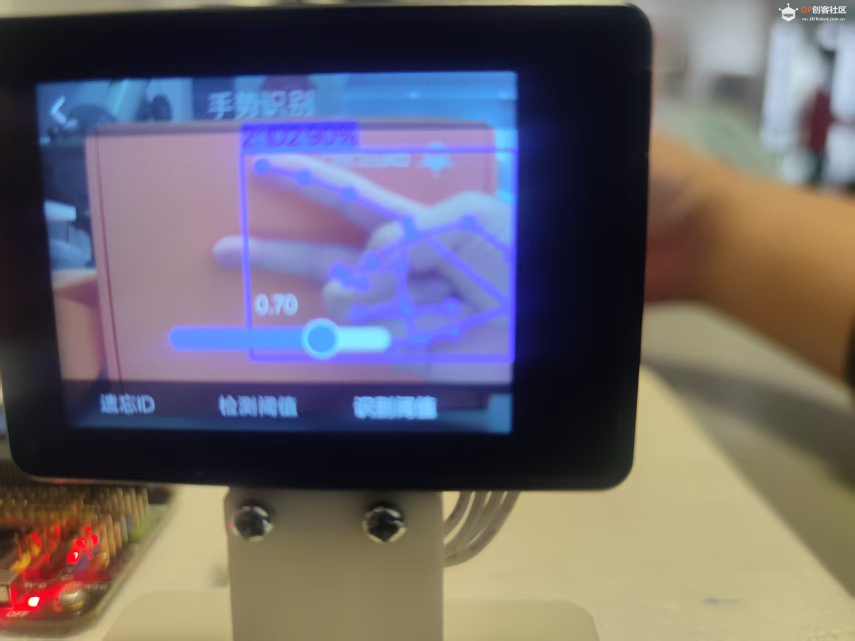

2. 观察手掌检测效果

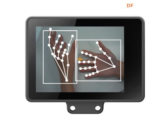

将手掌伸到镜头前,确保画面中能看到完整的手。
观察屏幕:二哈2会用白色方框框出每个手掌,并用白色圆点标出21个关键点(手腕和每根手指的关节)。
人工智能入门课程:二哈识图2手势分类图3
试着移动手掌、改变角度,观察关键点是否随之变化。

6. 调整参数
检测阈值:点击后滑动滑杆。左滑降低阈值(更容易检测到手掌,但可能误判),右滑提高阈值(检测更严格,但可能漏检)。
识别阈值:控制手势匹配的严格度。左滑宽松,右滑严格。
NMS阈值:用于去除重复框。左滑(低阈值)更容易合并重叠框,适合单手掌场景;右滑(高阈值)保留更多框,适合多手掌或遮挡场景。

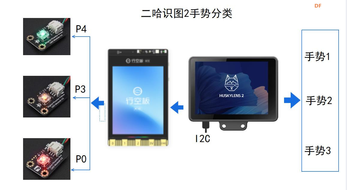

1.目标:用手势控制点亮的LED数量——一根手指(食指伸出)点亮1个LED,两根手指(剪刀手)点亮2个LED,三根手指(三指伸出)点亮3个LED。通过直观的灯光反馈,加深对手势识别与硬件控制的理解。
2所需硬件:
行空板K10 IO扩展板
二哈识图(HUSKYLENS 2)
主控板行空板K10
LED(红、绿、蓝)3个
杜邦线
3.编写程序

实验步骤:
1. 按电路图连接好硬件,上传代码。
2. 打开二哈识图,进入“手势识别”功能。
3. 分别学习三个手势:
伸出两根手指的手势,同样学习获得ID2。
4. 依次做出三个手势,观察对应数量的LED是否点亮。
5. 尝试改变手势角度、距离,测试识别的稳定性。如果识别不准确,可调整识别阈值或重新学习。
