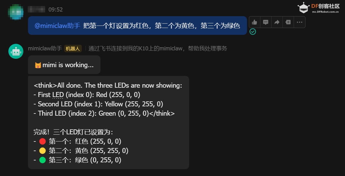

  • 可以通过飞书发送消息,控制K10进行开关灯带,添加/删除通知

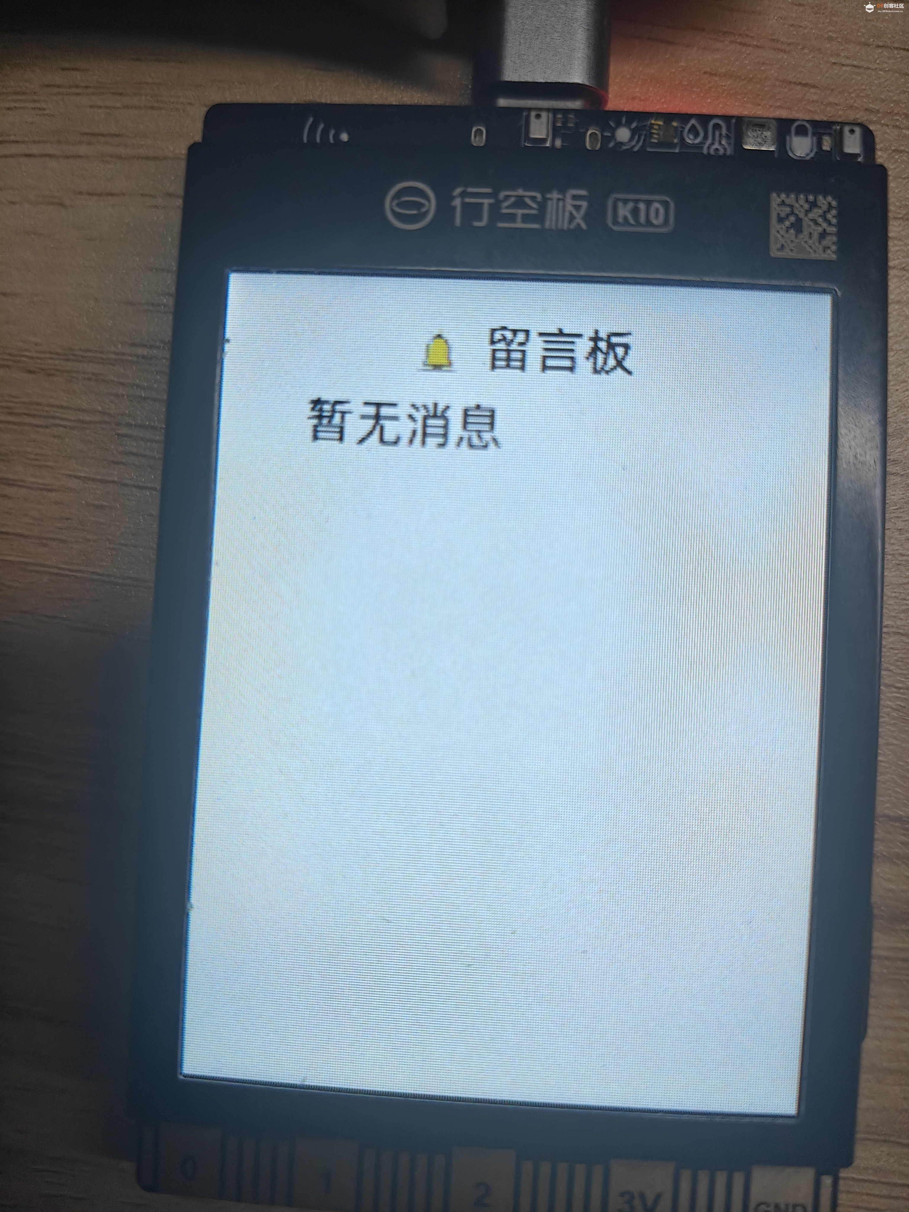

初始界面

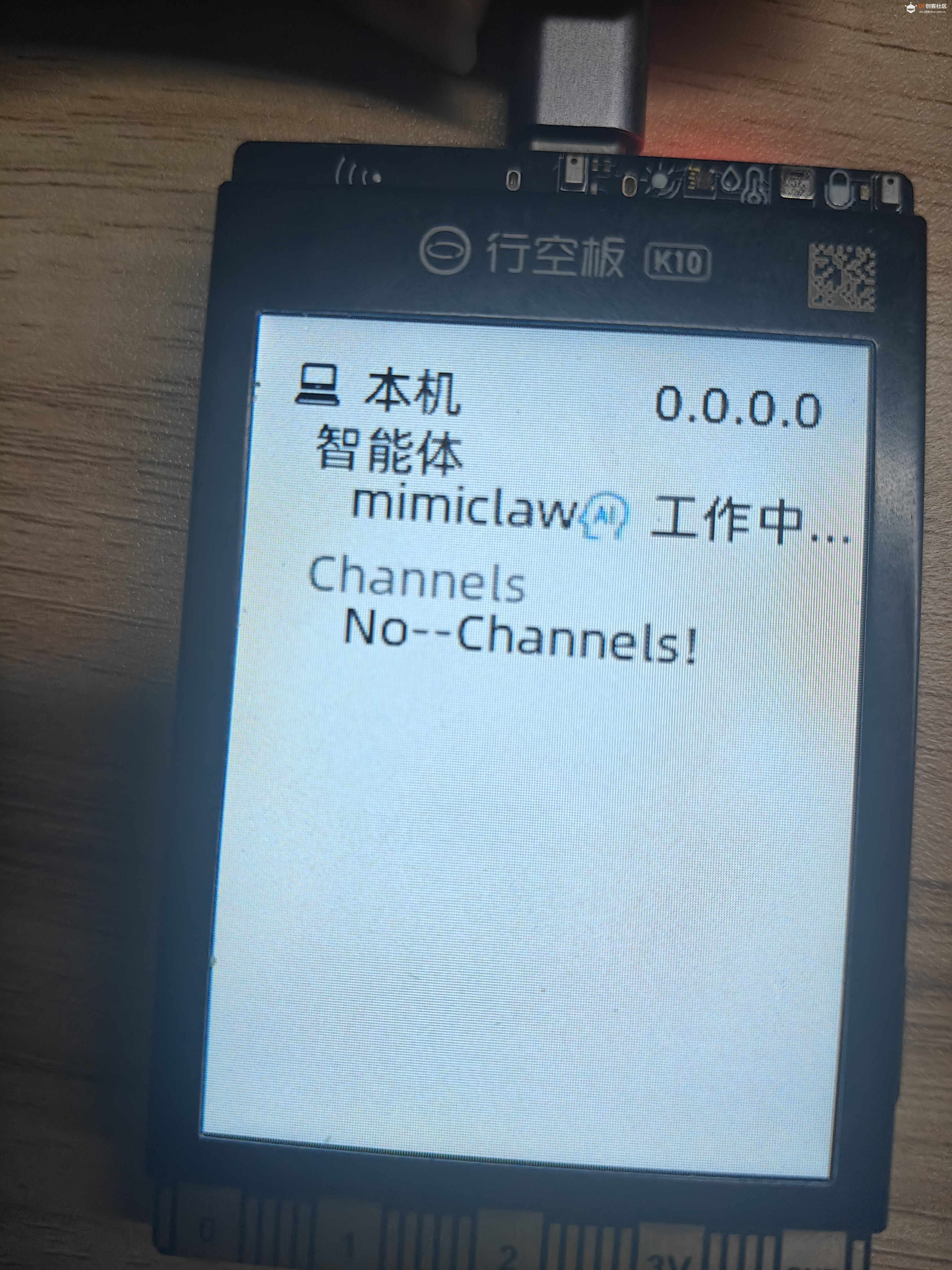

当我们插上USB后进行上电,会间隔5S加载下面三个界面,开机上电时会从SD卡读取数据,加载时间有点长,请耐心等待,可以查看串口日志

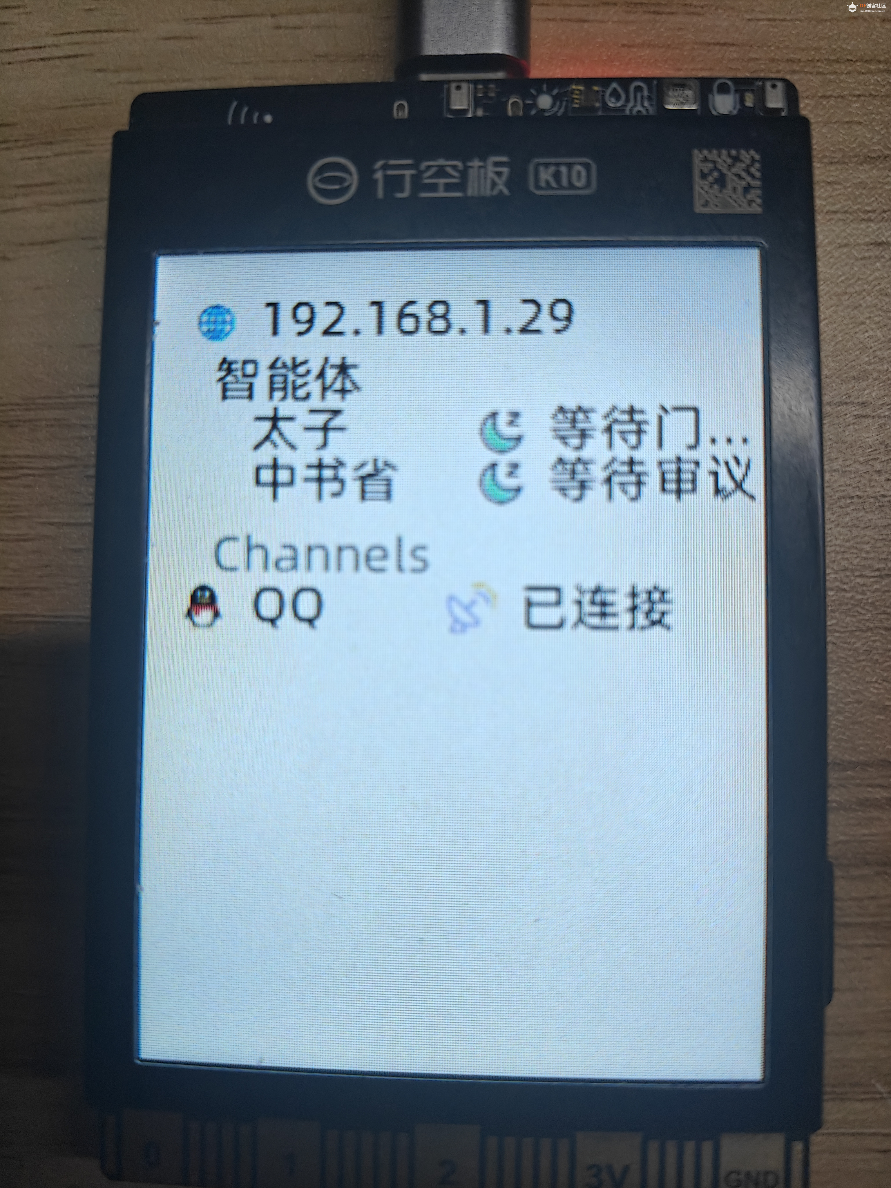

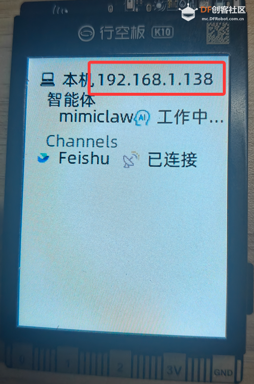

1.本地界面:
此界面会实时监控飞书的状态,进行显示,当飞书启动成功时,会显示连接成功,同时会启动本地的网络服务,把本机的网络ip显示出来,方便PC端进行连接

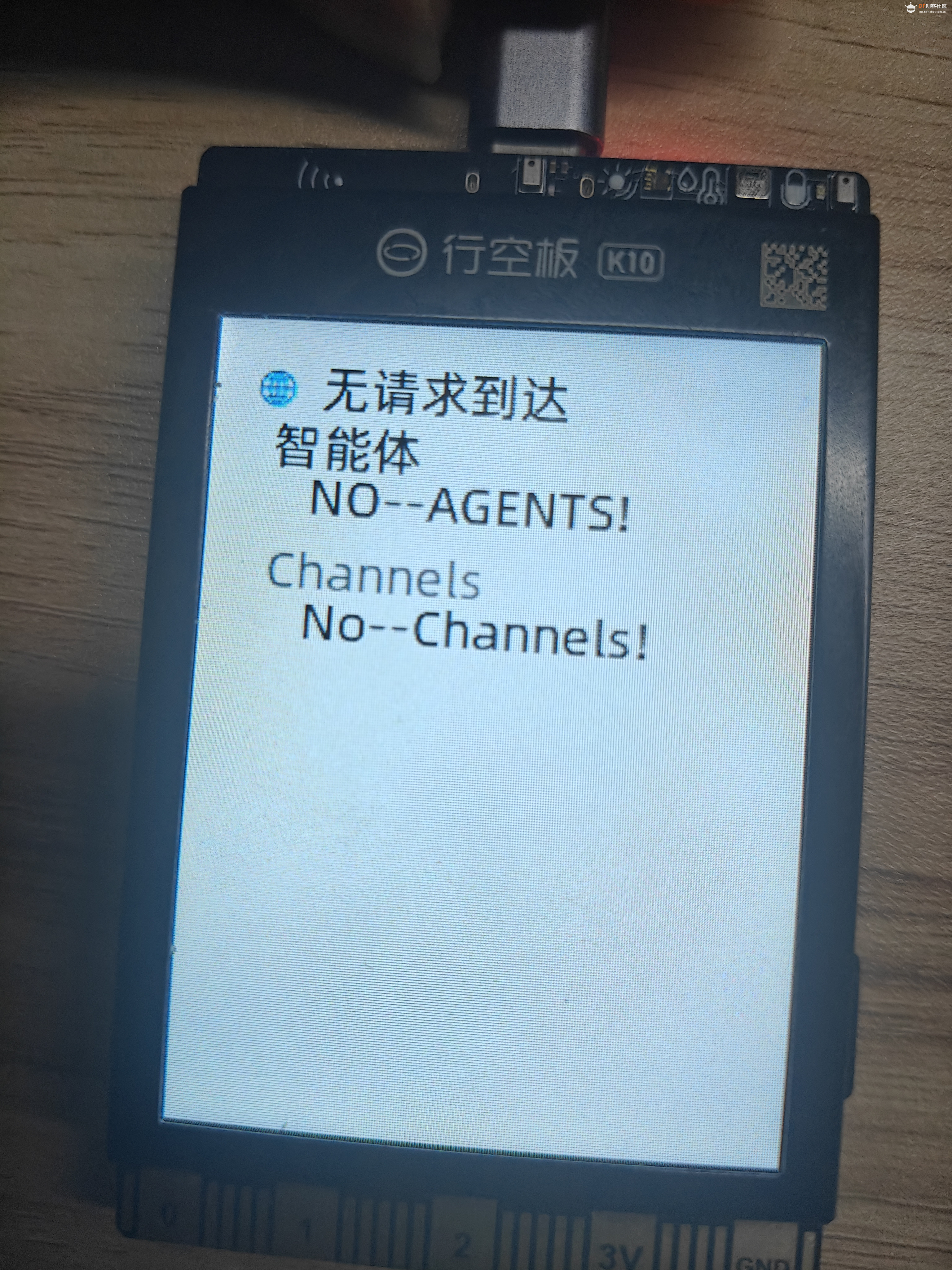

2.远程界面:
当有远方的POST请求到达时,会更新此界面,并显示出接收到的请求的远端IP
3.通知界面:
此界面会显示来自飞书的通知消息,目前默认最多显示3条

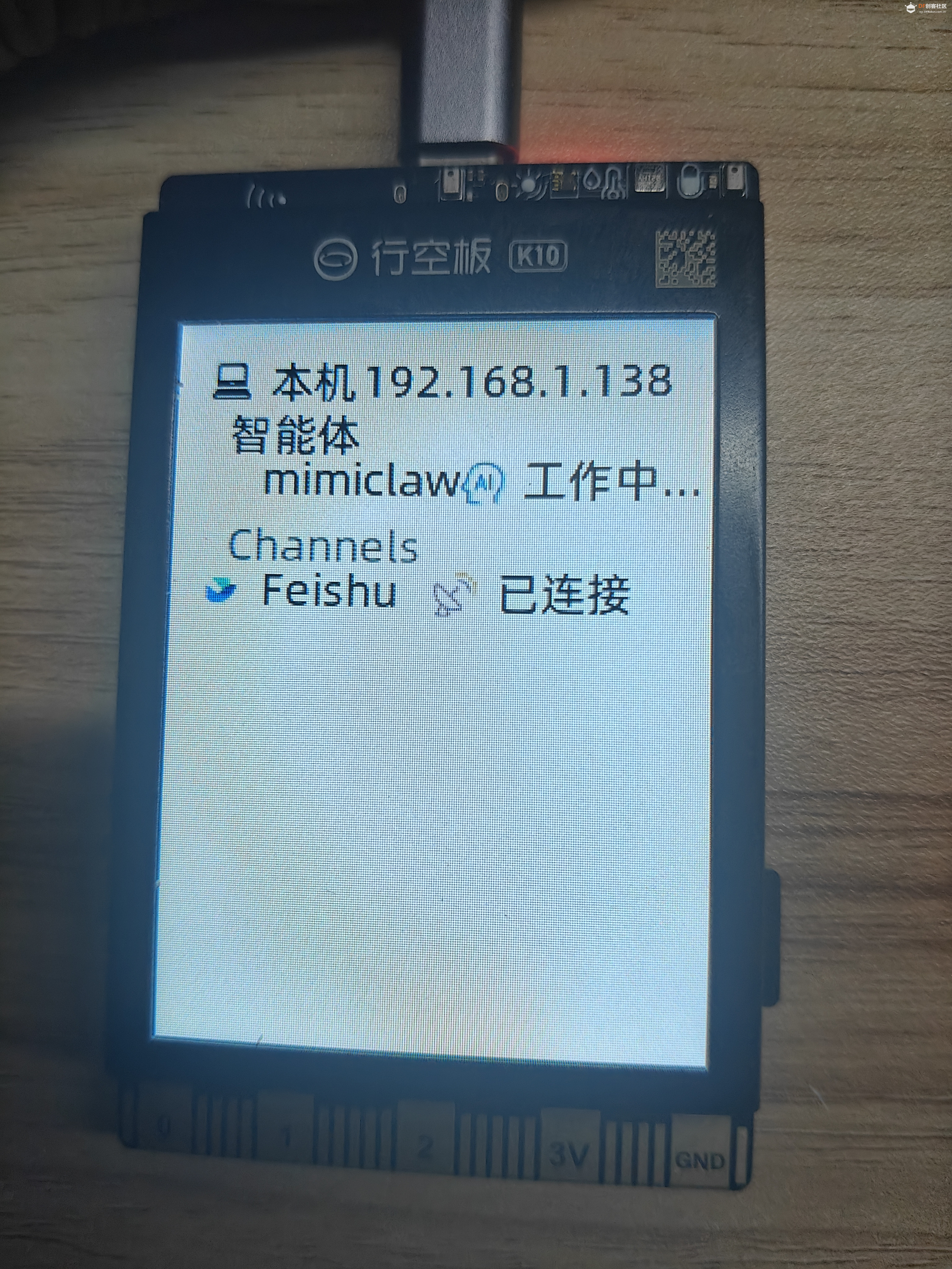

  • 本地初始化成功
如下,会显示当前IP,和实时监测飞书的连接状态

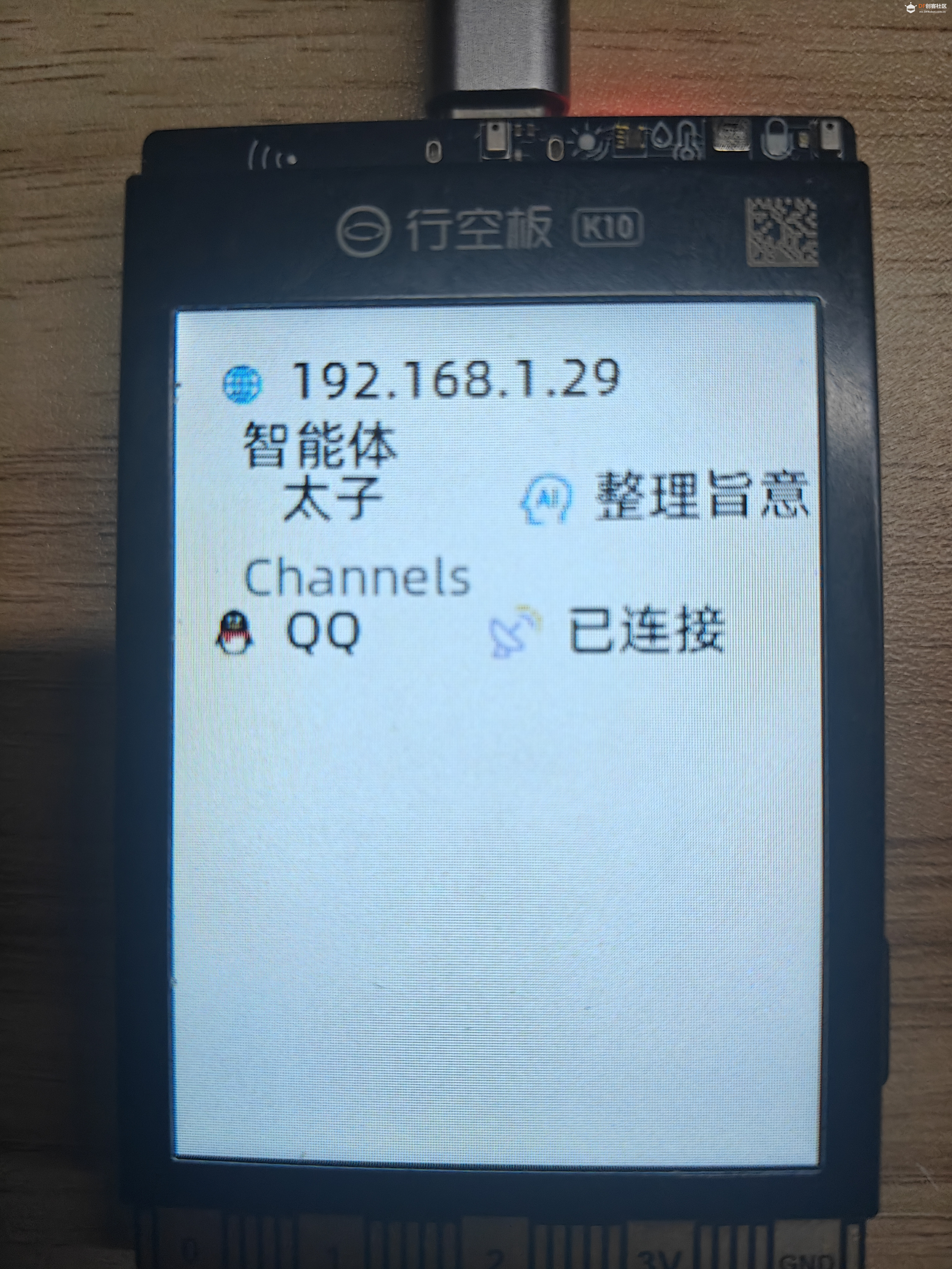

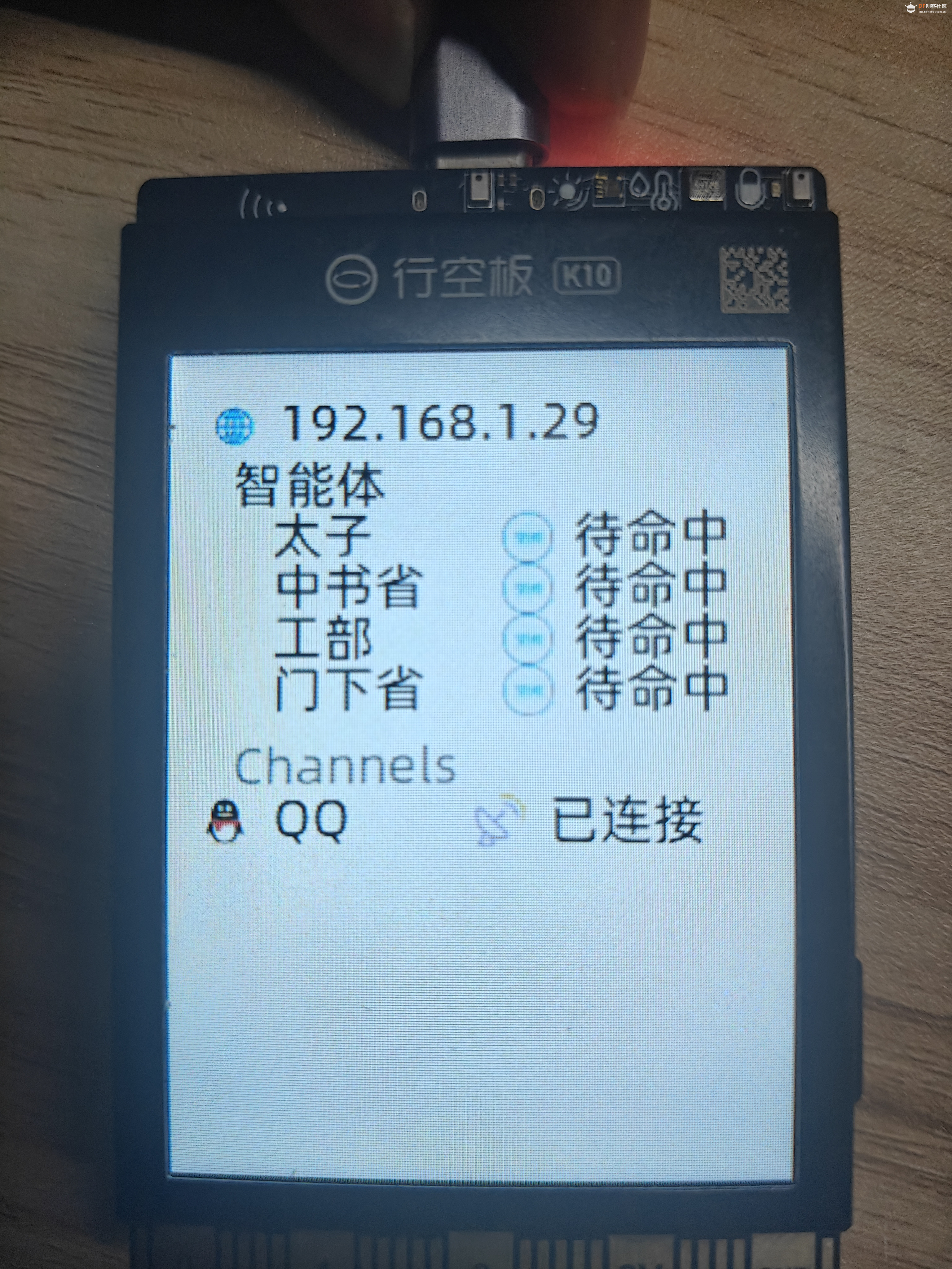

   2. 智能体运行
当接收到智能体发送来的请求和消息时,会进行处理和显示,显示如下:
下图是我们创建的QQ机器人的电脑端的发送界面

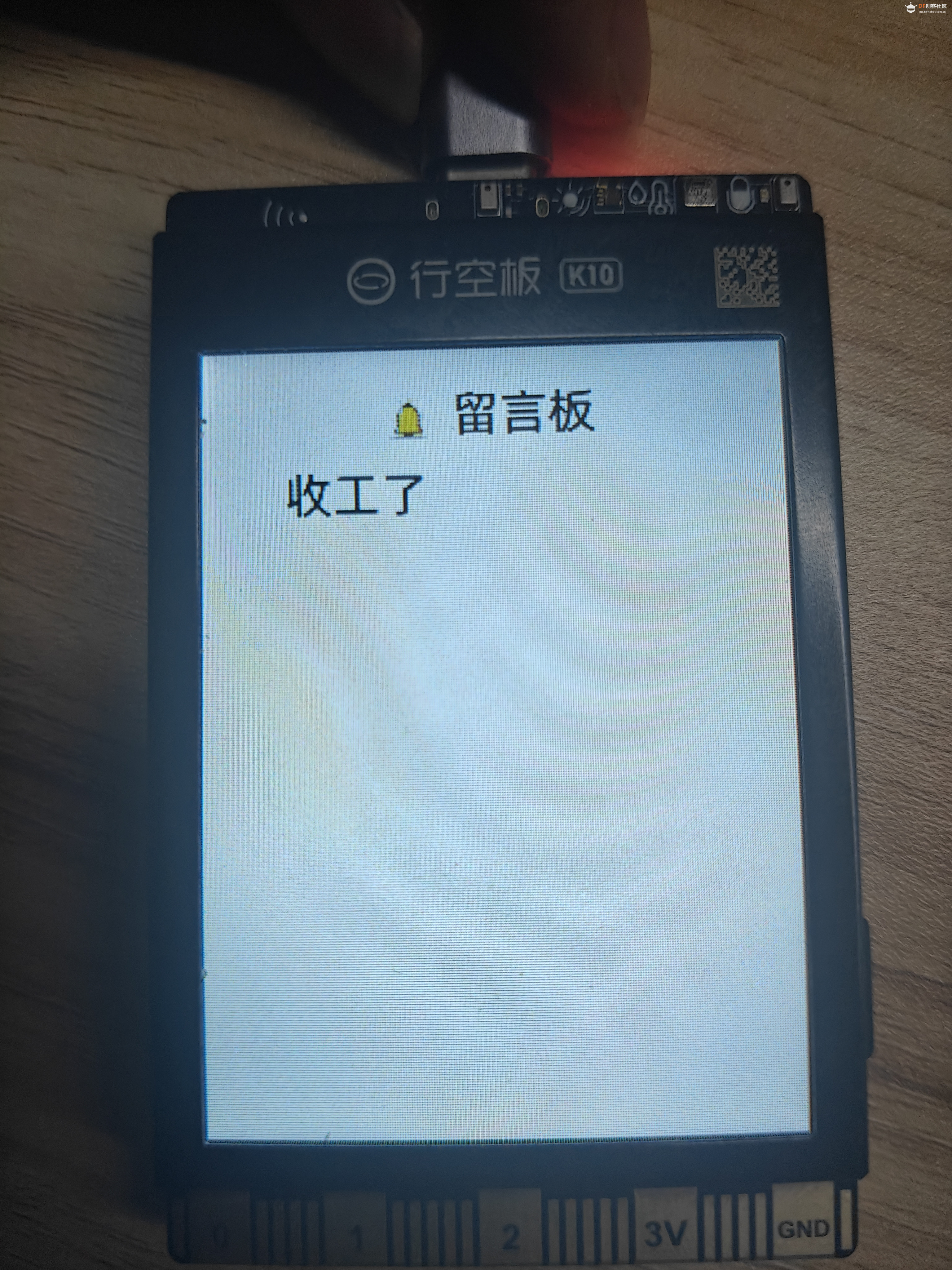

   3. 消息通知

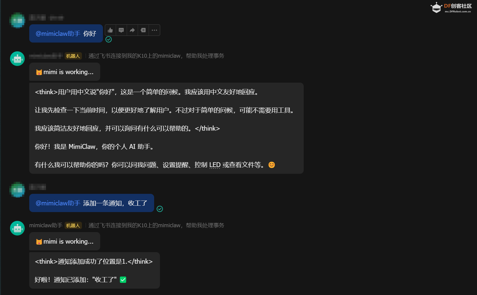

可以通过飞书机器人进行控制,发布通知显示在屏幕上,屏幕显示和相应的飞书机器人聊天界面如下:

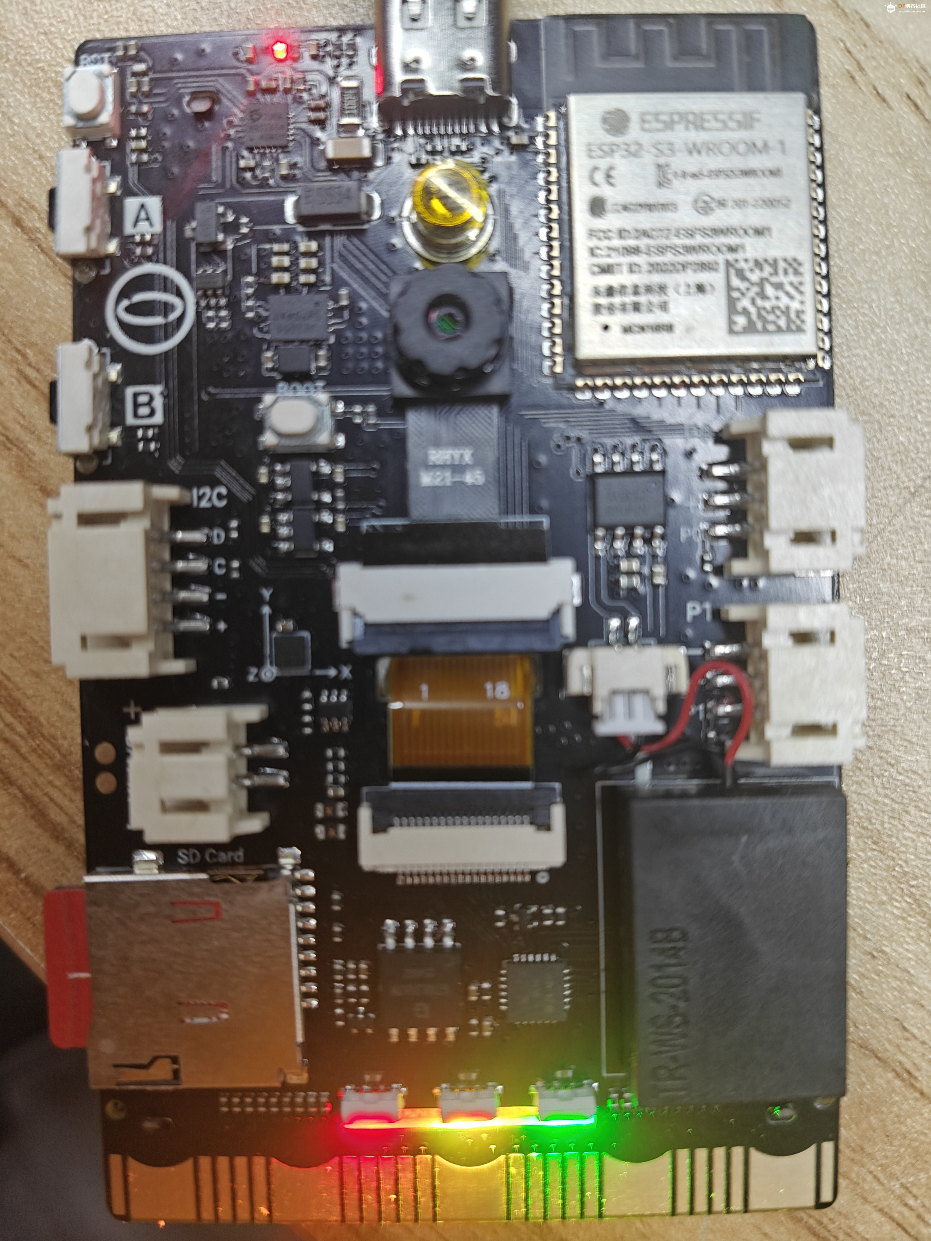

   4. 飞书控制硬件(灯)

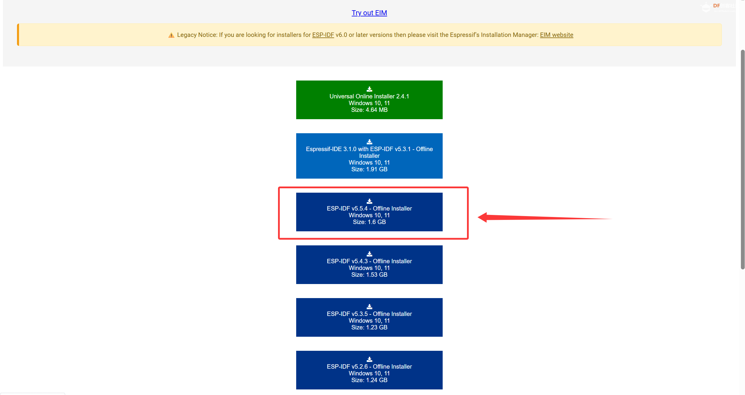

这个有多种下载方式,可以使用版本管理器,或者离线下载,为了保证后续你可以在代码的基础上实现自己的idea,请务必保证版本一致,来减少不必要的麻烦,下图是离线下载的例子(注意不要使用中文路径)
可以参考的链接:[ESP-IDF下载教程](教程)

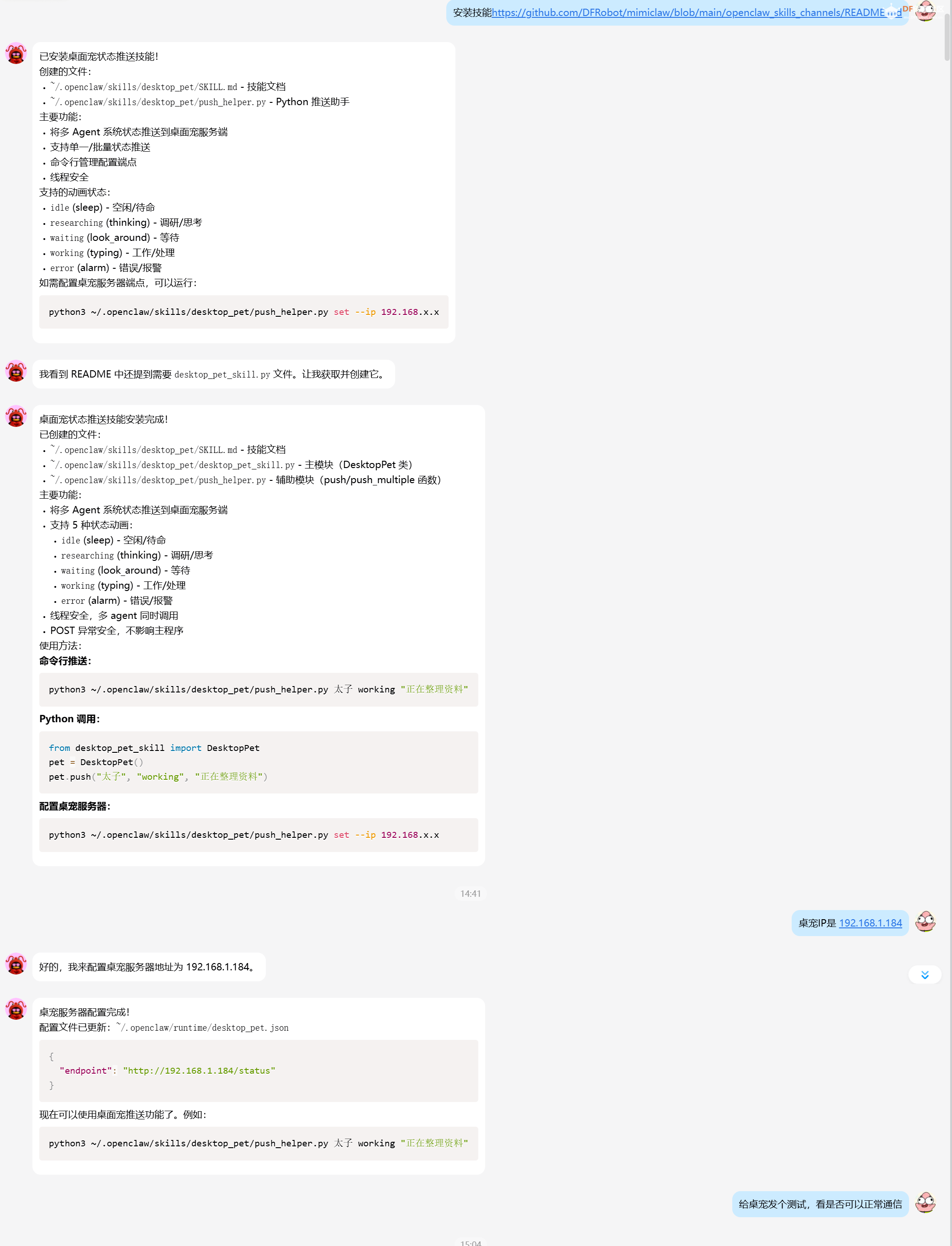

   3. 部署桌宠客户端
既然我们已经拥有了QQ机器人,那么我们就可以让他直接帮我们下载桌宠的源码,这样我们就不需要自己动手啦,毕竟使用桌宠还是为了解放双手嘛~
让他直接按照我们源码仓库的openclaw_skills_channels下的readme.md文件进行安装,URL在下面
https://github.com/DFRobot/mimiclaw/blob/main/openclaw_skills_channels/README.md
之后我们需要设置连接的IP,此IP就是我们K10的IP哦(会显示在屏幕上),也可以通过串口日志进行查看
我们可以说:桌宠IP是xxxxx,来进行设置
下面我提供了一份操作的流程图,供参考:
到此,我们的PC端全部配置完成,可以把MimiClaw使用起来了

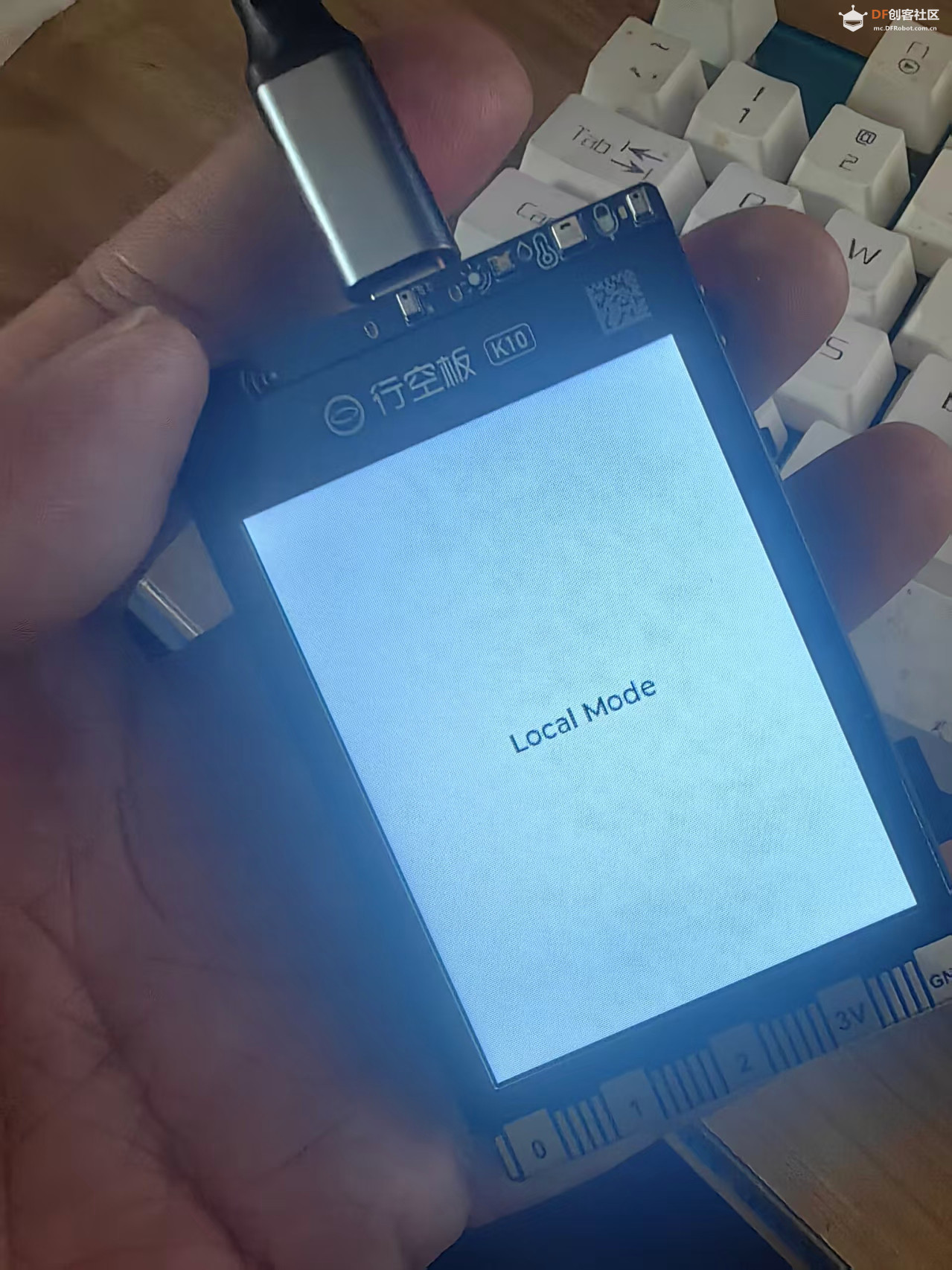

驴友花雕
七改八改,勉强点亮屏幕

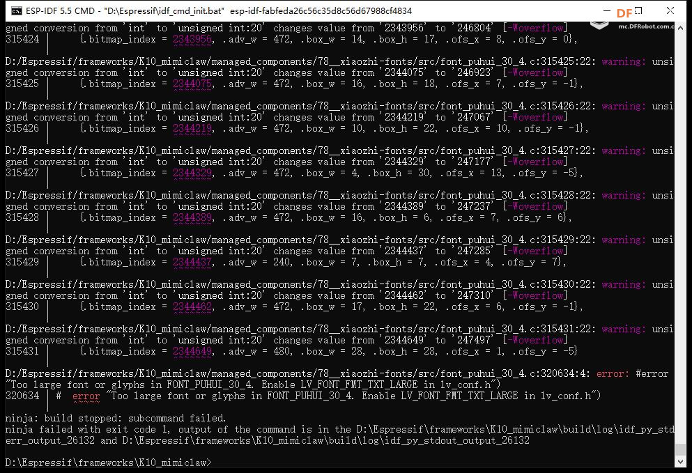

驴友花雕
尝试LV_FONT_FMT_TXT_LARGE,无法启用,只好删大号字体,64、32、30、20,一路删.......

栗悟饭与龟波功
请问是通过esp-idf的终端进行配置的lvgl吗,可以尝试
[code]idf.py menuconfig[/code]
这样进入之后,选择如下菜单:
Component config → LVGL configuration → Font Usage
选择Enable it if you have fonts with a lot of characters项,使用空格启用
驴友花雕
编译出错
