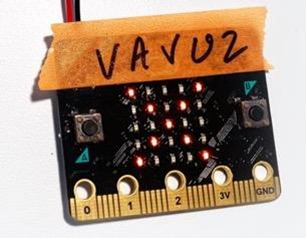

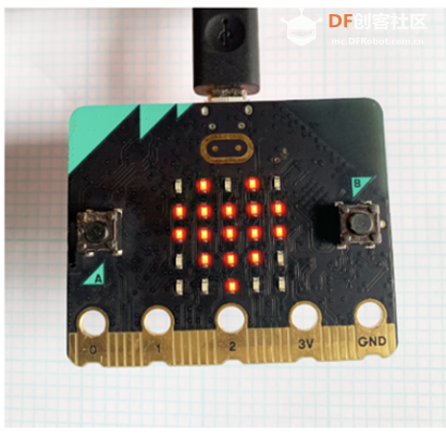

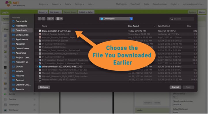

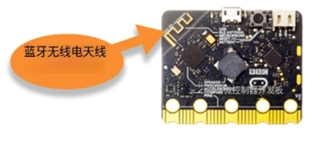

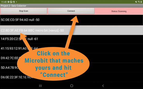

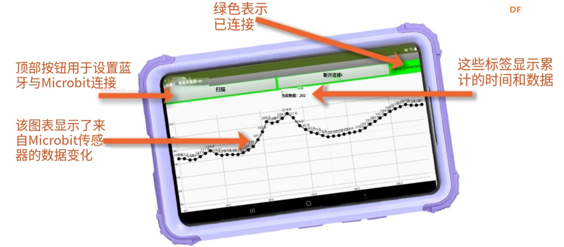

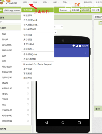

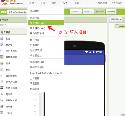

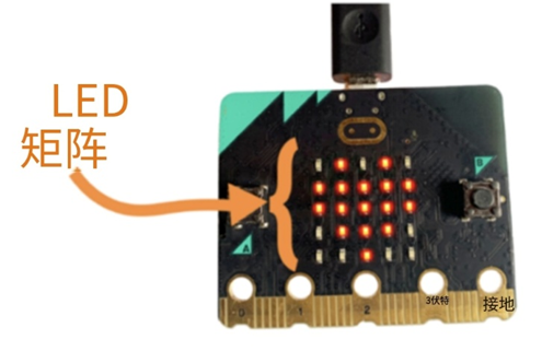

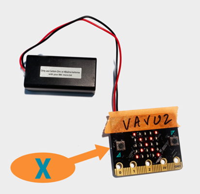

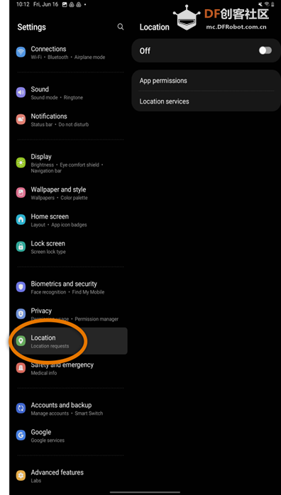

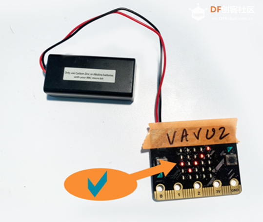

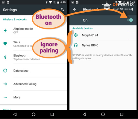

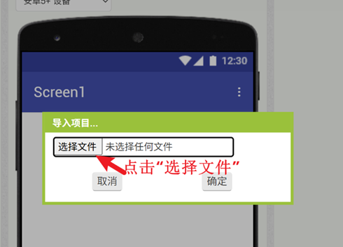

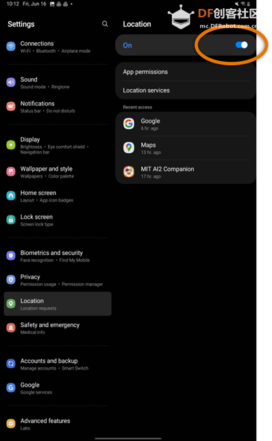

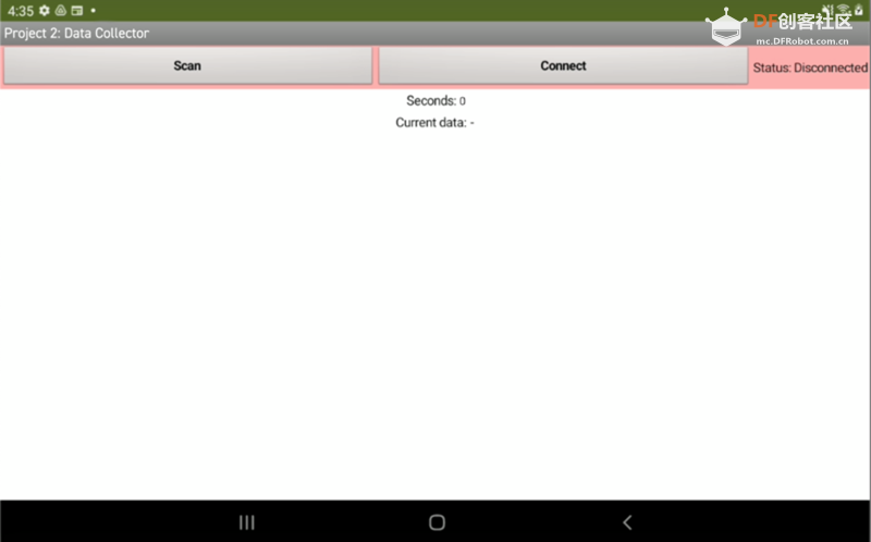

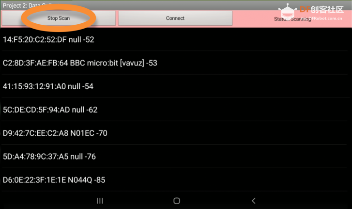

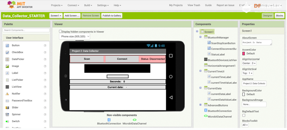

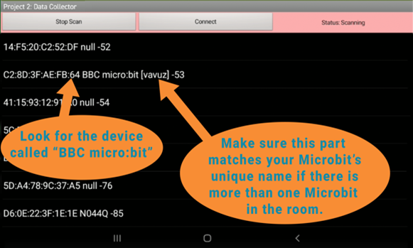

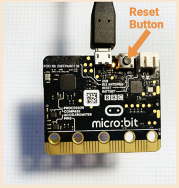

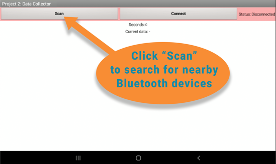

《数据采集和分析》项目2 - [用数据开展园艺工作]之Part 1 接收光线值:制作[连接数据采集器]App 《数据采集和分析》课程总目录 ![]() 为感知光线,你的团队需具备以下几方面的背景知识: ● 什么是(MicrobitMicrobit)?是一种便于使用的微型实验计算机。其一侧配备25个红色LED指示灯,另一侧装有计算机处理器芯片。 ![]() ● 什么是LED矩阵?Microbit的25个微型LED灯可显示图片、数字和字母,还能滚动显示文字信息并呈现简单动画效果。 ![]() ● 传感器是什么?传感器是用于测量环境中物理刺激的电子设备。Microbits配备了传感器,可检测光线、温度、运动等多种物理参数。 ● 什么是蓝牙?你可能知道,蓝牙是手机向耳机或小型音箱等设备传输信息的技术。它通过无线电波来实现信息传输。 ○ 你可在Microbit设备与手机或平板电脑之间使用蓝牙连接。 ○ 根据Microbit设备型号不同,蓝牙无线电天线呈现金色或黑色外观。(手机和平板电脑中,天线则隐藏于内部。) ![]() ● 什么是物联网(IoT)? ○ 数据收集:指配备多个传感器的系统,这些传感器用于采集数据以支持重要决策制定与预测分析。 ○ 解决现实世界难题:物联网(IoT)通过采集现实世界中物体的数据,借助人工智能进行分析处理,进而解决关键问题——例如以更少资源实现粮食增产、降低建筑能耗浪费、预测洪水风险保障民生安全。物联网系统还能控制物理设备运行,如智能喷灌系统或机械臂装置。 ![]() 你们团队将运用物联网技术来优化花园环境。首先收集植物光照数据,该应用程序可实时监测阳光强度及各类人工光源的光照情况,测量周期可从几分钟到数小时不等。 当你熟练掌握追踪轻量级数据后,可调整应用程序设置,根据数据触发有趣功能——例如启动闹钟或发送通知。你还可追踪多种信息:温度、湿度,或你发现的其他重要数据! 从这里开始 1. 获取App Inventor入门代码。 ● 该代码可让你快速连接Microbit设备。 ● 请找到老师提供的文件(Data_Collector_STARTER.aia)或本课程文件夹中的对应文件。(注:请在文末附件中下载) ● 将文件下载到电脑硬盘。请记录文件保存位置。 ● 请访问App Inventor AI2 Designer及Blocks Editor平台(网址:http://ai2.appinventor.mit.edu)。 2. 点击“项目” ![]() 3. 选择“导入项目(.aia)” ![]() 4. 导入启动文件。 ● 点击“选择文件” ![]() ● 在硬盘中找到之前下载的文件——Data_Collector_STARTER.aia。 ![]() ● 在Designer中,启动文件应呈现如下格式: ![]() 5. 请确保蓝牙功能已开启。 ● 请检查手机或平板电脑设置,确保蓝牙功能已开启(如下所示)。 ● 请勿进行Microbits配对操作。你可忽略蓝牙配对设置。由于应用程序将以“无配对”模式连接,因此此步骤无需执行。 ![]() 6. 允许在手机或平板电脑上授予位置权限 要使用蓝牙功能,需在设备设置中开启定位权限。这是因为部分蓝牙设备(本项目中不包括Microbits)会向设备提供位置信息。 ● 在你的设备上找到设置应用。 ![]() ● 在设置中,点击位置。 ![]() ● 开启位置服务。 ![]() 7. 测试代码。 要查看代码功能,请将启动代码加载到手机或平板电脑上的AppInventor Companion。启动代码可能需要约一分钟加载时间,请耐心等待! ![]() ● 你应在设备的实时测试窗口中看到此类应用程序。(请继续阅读后再点击扫描!) ![]() 8. 启动! ● 你(或你的老师)应已将Microbit入门代码加载至Microbit设备中。(具体操作步骤请参阅项目2准备部分:“为学生团队配置Microbit”。) ● 确保Microbit已连接电源。 ● 黄色指示灯应处于开启状态,且前部LED显示屏上应显示X标记。 ![]() 9. 使用该应用程序扫描蓝牙设备。 点击应用中的扫描功能,即可搜索附近的蓝牙设备。 ![]() 10. 请查看清单。 ● 你会看到学校或周边区域所有蓝牙设备的列表,其中可能包含朋友的耳机或其他附近设备。扫描仪运行速度较快,但你会看到标有“BBC micro: bit”的条目。点击“Stop Scan停止扫描”按钮即可冻结列表。 ![]() ● 若同一教室配备多台Microbit设备,请确保设备名称与Microbit的专属名称一致,例如“vavuz”或“zazva”。(你或教师可能已用胶带标记设备名称,具体操作参见《准备文件》中的《关于同一教室多台Microbit设备的说明》。) ![]() 11. 在列表中点击Microbit设备名称,然后点击“Connect连接” ![]() ![]() 12. 成功! 如图所示,Microbit设备的红色LED显示屏上应出现一个对勾标记。 ● 现在这款应用与Microbit之间已实现无线连接! ![]() ● 该应用程序应显示绿色的“Connected已连接”界面。 ![]() ● 练习断开并重新连接Microbit与应用程序的连接。断开连接可通过拔出USB线或电源线实现,也可按下如下所示的重置按钮完成。

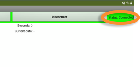

你的应用已连接Microbit,但应用里却看不到数据?原因何在?接下来你的任务就是编写代码,让数据实时显示! |
