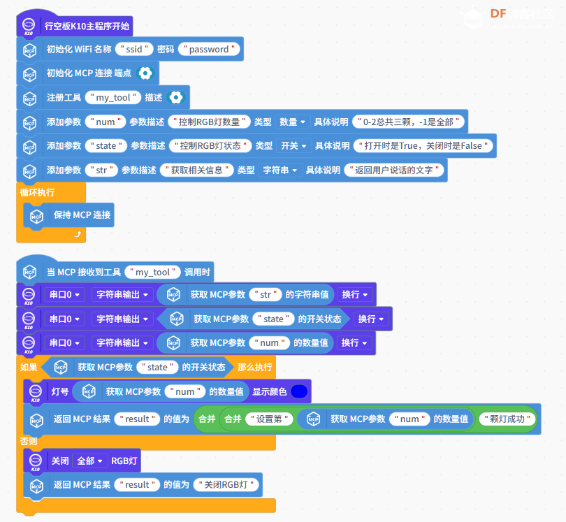

小智MCP工具积木在Mind+中进行了功能升级,新增了自定义参数,如RGB灯数量、开关和字符串。这些参数使得硬件控制更加灵活和方便。以前需要自己编写程序获取的内容,现在只需一个积木块即可实现。这次更新让硬件控制变得更加友好,适合STEM教育和儿童科学实验。

之前在做显微镜的时候,有发现在 mind+中小智 mcp 的积木已经可以用了。
今天在看mind+里面小智 mcp 的积木块的功能时,发现小智 mcp 的积木竟然更新了。
来看看这次的更新增加了些什么内容。首先是增加了参数。

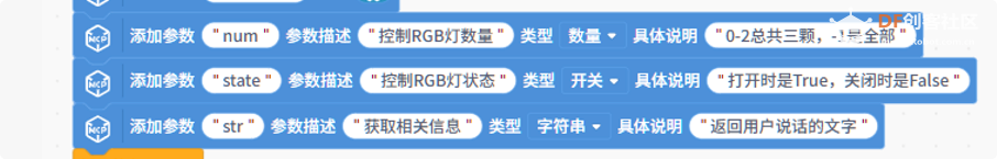

mind+ 小智mcp 功能升级啦图2
注意看,这里的参数是你可以自定义的,num 这个参数在这里描述是控制 rgb 灯数量,具体说明是 0 ~2 总共三颗,-1 是全部。
其他的几个参数也是可以定义的,这里有三种类型,分别是数量,开关,字符串,也就是说可以用这三种类型的参数在程序里进行控制。
以前如果要完成这些内容,你需要自己写程序去获取这些内容。这次的更新,帮你把这些内容用一个积木块写好了。
你只需要在下面的实现中关注自己说关心的程序了。
总的来说,新版本的 小智 mcp 工具积木更加的友好,对实现功能来说,更加的方便。
现在你就可以更加开心的用小智来控制你的硬件啦。
