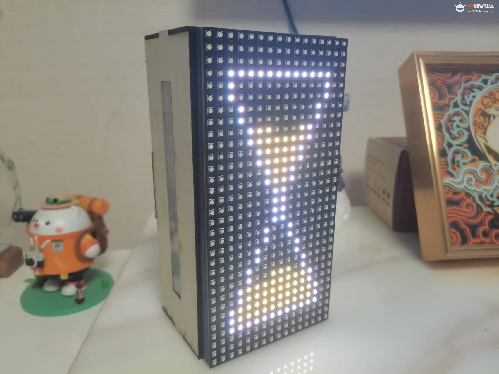

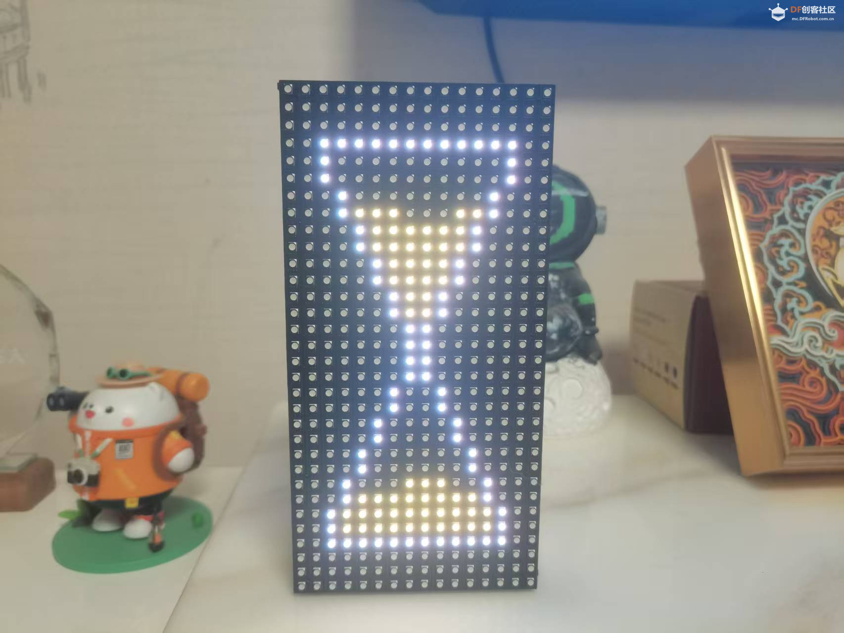

传统沙漏靠重力驱动,翻转一次固定时间。本项目用 ESP32-S2 主控 + 16×32 HUB75 LED 矩阵 + LIS2DH 三轴加速度传感器,打造一枚"数字沙漏"。核心特性:
  • 屏幕正放时,沙子静止在上半部
  • 翻转屏幕,沙子开始逐颗下落,约 60 秒 漏完
  • 再次翻转,沙子"倒流"回上半部
  • 每颗沙子从行中间向两侧扩散,模拟真实堆积形态
  • 严格 1 秒 1 颗,时间精准可控

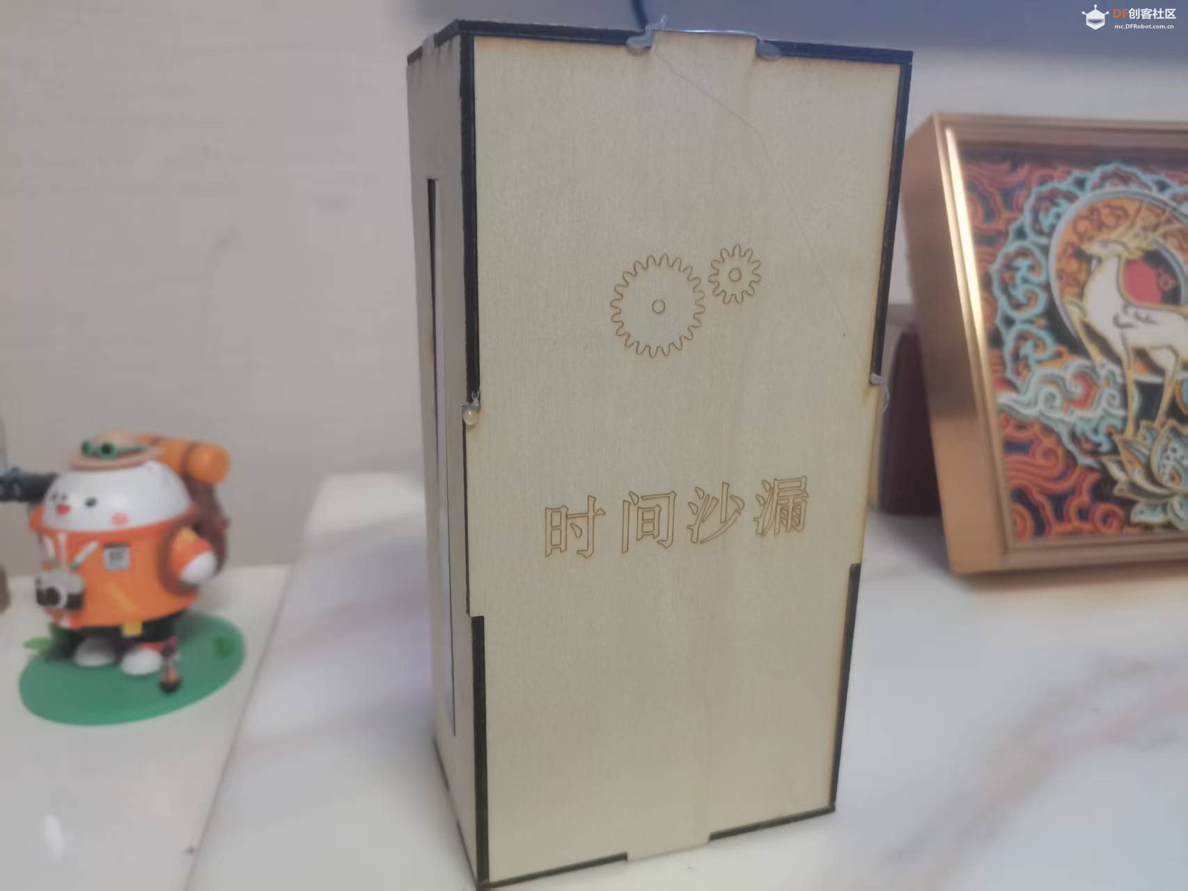

智能重力感应交互沙漏图5

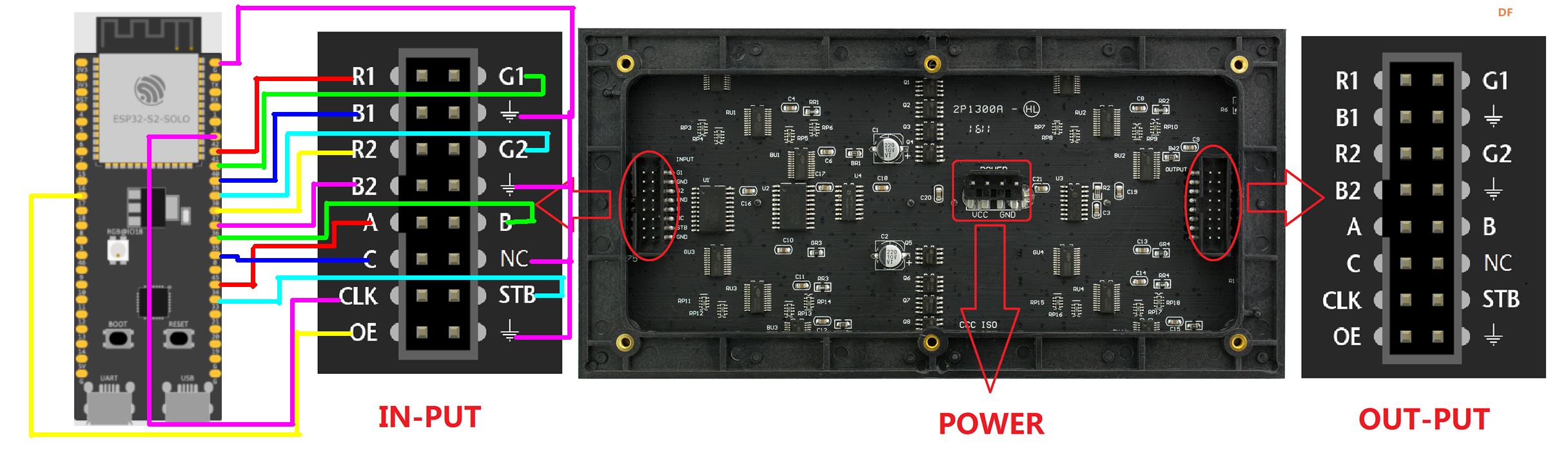

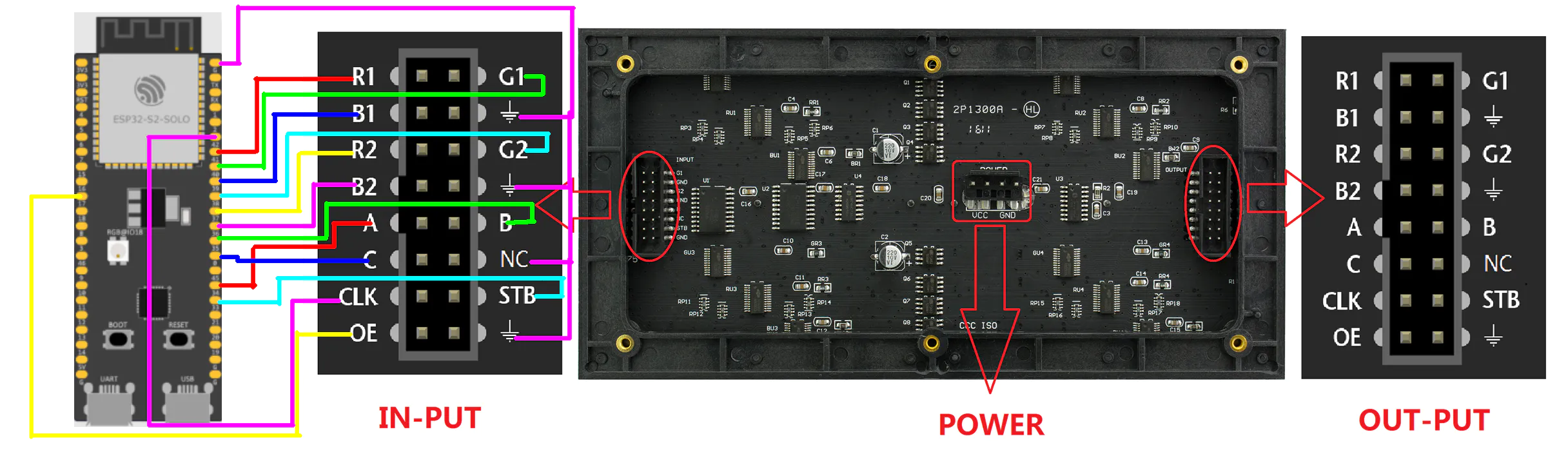

【接线图】
HUB75 LED 矩阵 → ESP32-S2
智能重力感应交互沙漏图2

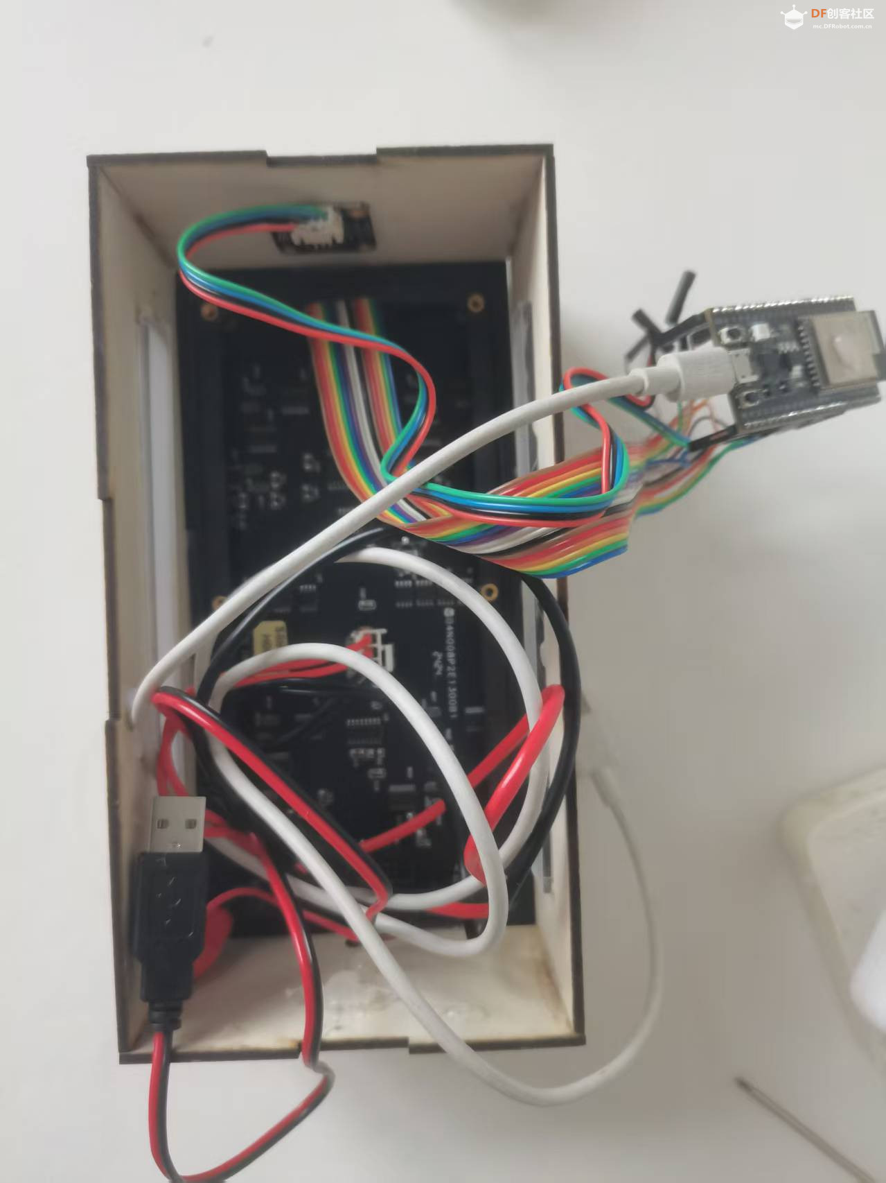

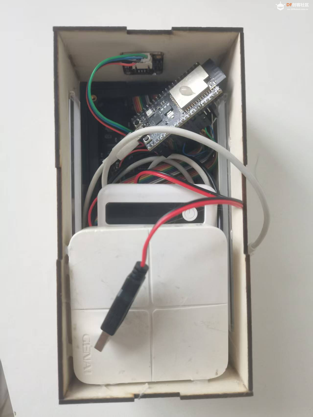

【硬件组装】
智能重力感应交互沙漏图6
接线
智能重力感应交互沙漏图7
两充电宝供电,一个为主控供电,一个为屏幕供电。

【效果演示】
1.正放静止
60 颗沙子在上半部,底部空
2.翻转开始漏
最顶行中心第 1 颗消失,底部中心第 1 颗出现
3.漏到一半
上半顶部已空出约 5 行,下半底部堆起约 5 行
4.漏完
上半全空,下半满 60 颗
5.再翻转
沙子从下半"倒流"回上半,严格镜像
