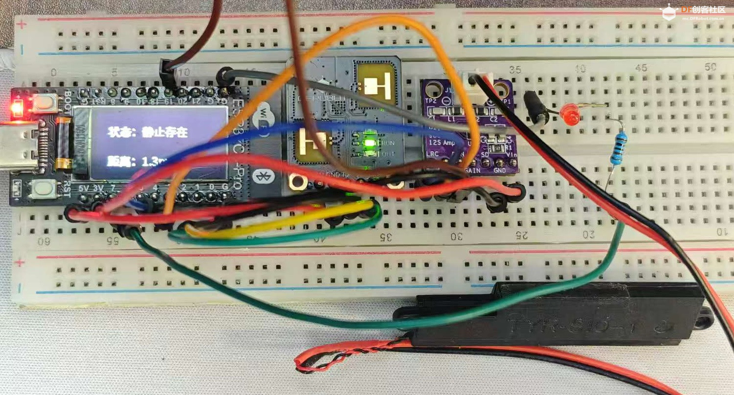

1.2 主控与外围
  • 主控选用 ESP32-C3(4MB Flash),负责运行 ESPHome 程序以及 WiFi 通信
  • 搭配 SSD1306 128×64 I2C OLED 显示屏,用来本地展示设备状态与探测距离
  • 外接 MAX98357A I2S 功放模块,实现 RTTL 格式音频播报
  • 搭载 LED 补光灯,接入 GPIO7 引脚,实现夜间人体感应亮灯功能

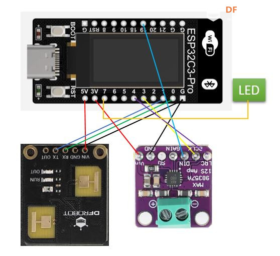

1.3 接线图
ESP32+C4002 毫米波雷达智能家居实测:人体存在感应声光...图1
ESP32+C4002 毫米波雷达智能家居实测:人体存在感应声光...图2

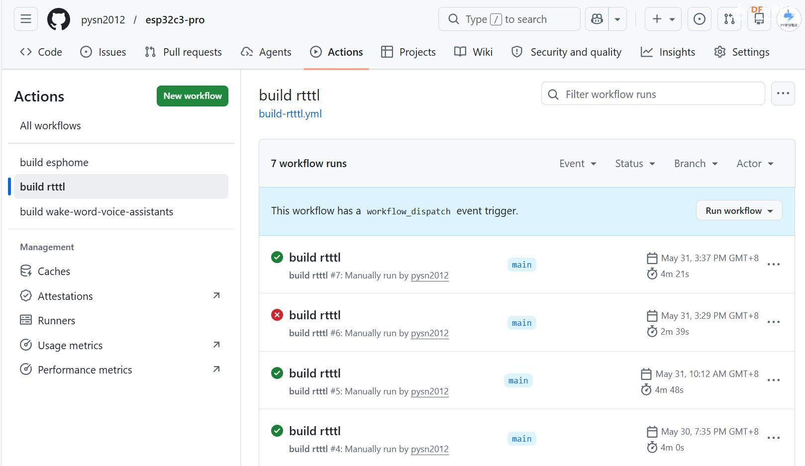

由于国内网络环境限制,本地编译固件容易出现依赖包下载失败的问题,推荐使用 GitHub Actions workflows 进行云端编译。
ESP32+C4002 毫米波雷达智能家居实测:人体存在感应声光...图3
  • 将项目文件推送到 GitHub 仓库
  • 点击仓库页面上方的 Actions 选项卡
  • 选择 Build 工作流,点击 Run workflow 触发编译
  • 编译完成后,在工作流运行结果页面的 Artifacts 区域下载固件文件
编译好的固件详见附件。

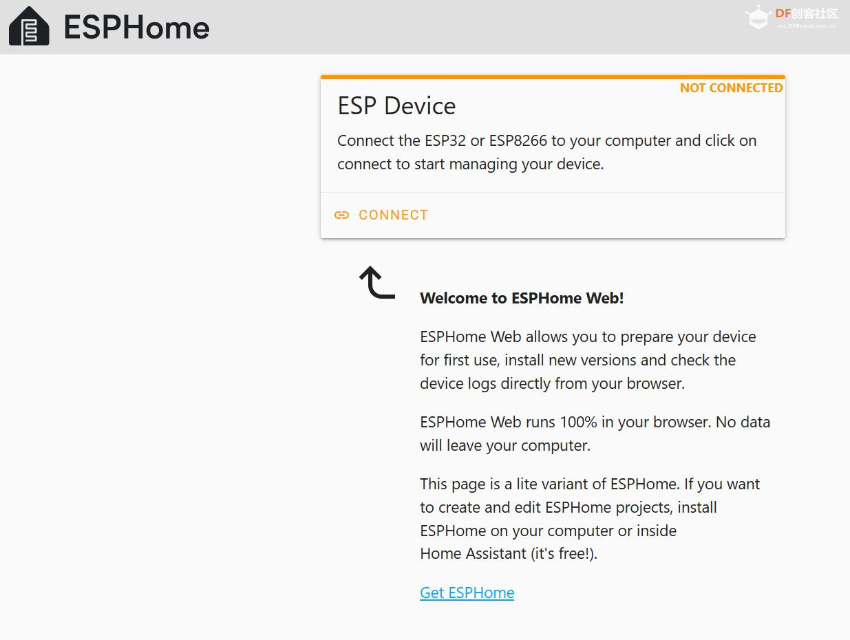

使用 ESPHome 官方在线烧录工具完成固件写入,操作步骤如下:
ESP32+C4002 毫米波雷达智能家居实测:人体存在感应声光...图4
  • 访问 ESPHome Web 工具:https://web.esphome.io/
  • 将开发板通过 USB 数据线连接至电脑,进入下载模式:按住 BOOT 键和 RST 键,先释放 RST 键,再释放 BOOT 键
  • 在在线工具页面点击 CONNECT 按钮,在弹出的设备列表中选择对应的串口(如 COM12,可通过设备管理器查看)
  • 连接成功后,点击 INSTALL 按钮,选择 Custom firmware,上传刚才下载的固件文件(.bin 格式)
  • 点击 INSTALL 开始烧录,工具会自动擦除并写入新固件
  • 烧录完成后,按开发板上的 RST 键重启设备

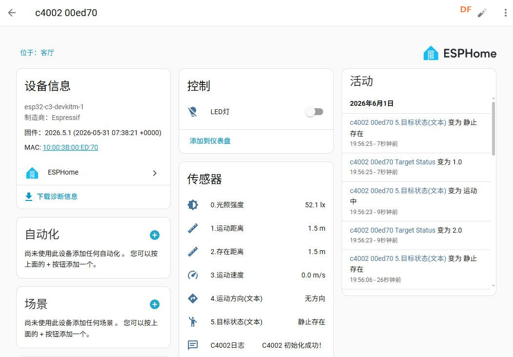

烧录完重启后,设备会自动连接 WiFi,可被 Home Assistant 自动发现并添加,所有传感器数据都能实时查看。
ESP32+C4002 毫米波雷达智能家居实测:人体存在感应声光...图5

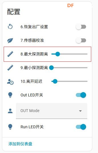

  • 根据测试范围调整最大探测范围为3m
    ESP32+C4002 毫米波雷达智能家居实测:人体存在感应声光...图6

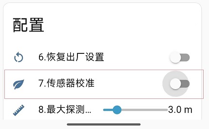

  • 打开HA的设备控制页面,点击传感器校准按钮
ESP32+C4002 毫米波雷达智能家居实测:人体存在感应声光...图8

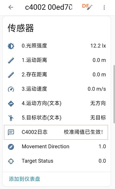

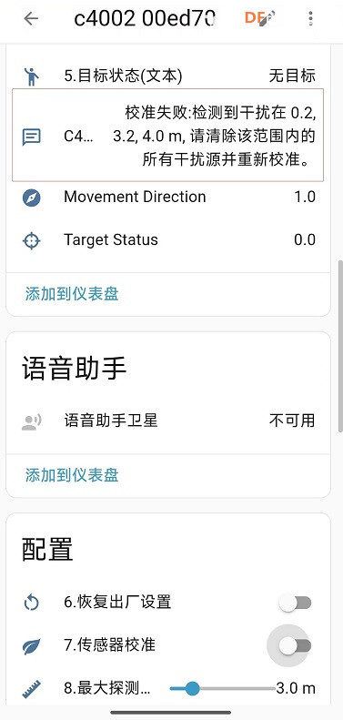

  • 等待约 10 秒,查看设备日志,若提示校准失败,说明现场存在干扰源,移除干扰后重新操作
ESP32+C4002 毫米波雷达智能家居实测:人体存在感应声光...图9

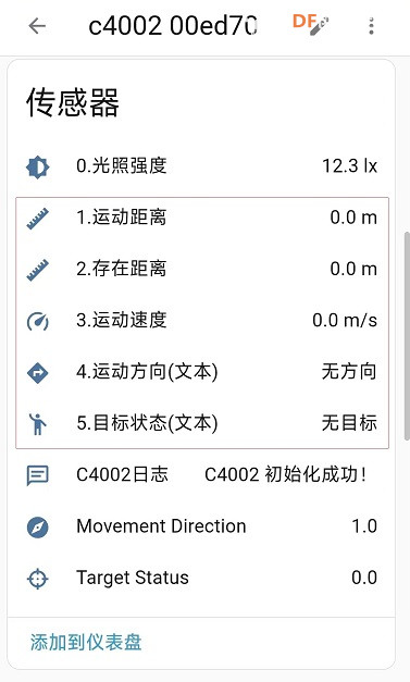

  • 反复尝试直至日志显示校准阈值生效,代表校准完成
ESP32+C4002 毫米波雷达智能家居实测:人体存在感应声光...图10
4.2 人走进/走出测试
校准完成后开展人体进出测试:
  • 人员从远处走近,显示运动中状态,探测距离数值不断减小,同时识别出靠近的运动方向
  • 人员原地站定,等待 1 至 2 秒,设备切换为静止存在状态,探测距离数值保持稳定
  • 人员离开检测区域,设备变为无目标状态,同时播放离开提示音
  • 夜间环境下,当光照传感器数值低于25 时,检测到人员后会自动点亮 LED 灯
