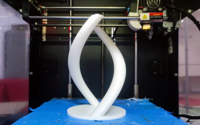

1.打印灯架部件

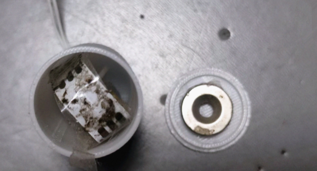

2.制作LED灯
人工智能入门课程:二哈识图2手势识别的智能悬浮灯图4

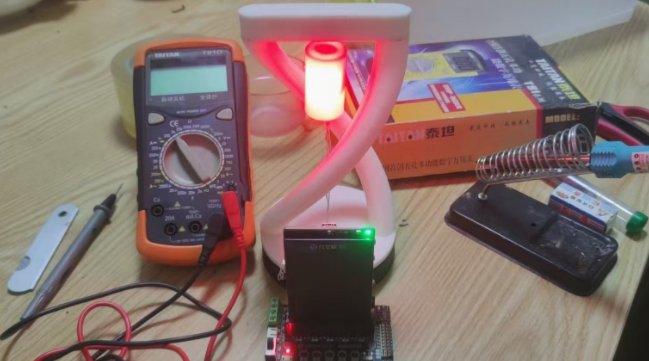

3.利用胶枪将磁铁固定灯罩顶部,电烙铁将RGB灯和导线连接
人工智能入门课程:二哈识图2手势识别的智能悬浮灯图5

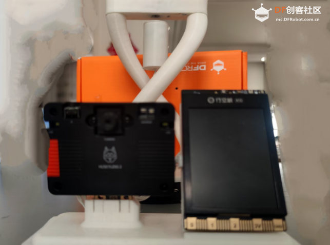

4.电路连线
rgb灯带接行空板K10的P1口,二哈识图2接入行空板K10的I2C口

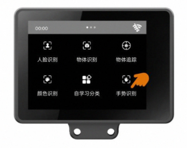

1. 进入手势识别功能
二哈识图上电,在功能菜单中找到并点击 “手势识别” 图标,进入该模式。
人工智能入门课程:二哈识图2手势识别的智能悬浮灯图6

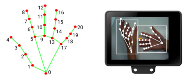

2. 观察手掌检测效果
将手掌伸到镜头前,确保画面中能看到完整的手。
观察屏幕:二哈2会用白色方框框出每个手掌,并用白色圆点标出21个关键点(手腕和每根手指的关节)。试着移动手掌、改变角度,观察关键点是否随之变化。
人工智能入门课程:二哈识图2手势识别的智能悬浮灯图7

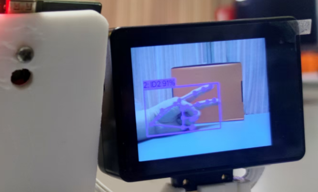

3. 学习一个手势
步骤1:摆出一个手势,将手放在画面中央,确保白色方框包含整个手。
步骤2:长按A键,进入多角度学习模式。此时屏幕上会显示学习进度,如“学习中 1/40:ID1”。
步骤3:保持手势不变,缓慢转动手掌(上下左右不同角度),二哈会自动采集不同角度的图像。当进度达到“40/40”时,学习完成。
步骤4:松开A键,二哈就记住了这个手势,并分配ID1。
小技巧:多角度学习能让模型更鲁棒,避免只有固定角度才能识别。识别距离:20~80cm,
人工智能入门课程:二哈识图2手势识别的智能悬浮灯图8
4. 识别已学习的手势
再次做出刚才学习的手势,观察屏幕:二哈会用彩色方框框出手势,并在上方显示默认名字“手势:ID1 91%”(置信度)。
如果手势稍有变化,置信度可能会降低;如果完全不是这个手势,则只显示白框和关键点。

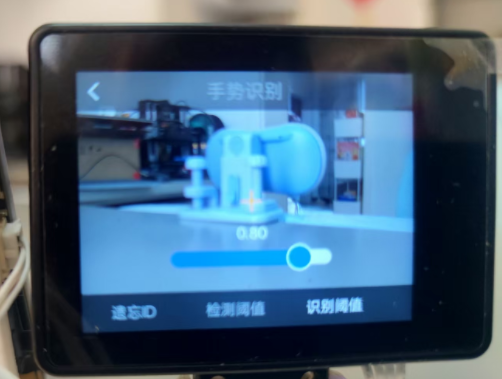

6. 调整参数
检测阈值:点击后滑动滑杆。左滑降低阈值(更容易检测到手掌,但可能误判),右滑提高阈值(检测更严格,但可能漏检)。
识别阈值:控制手势匹配的严格度。左滑宽松,右滑严格。
识别阈值对手势识别影响很大,阈值太大,手势识别不到,阈值太小,手势误识别,
NMS阈值:用于去除重复框。左滑(低阈值)更容易合并重叠框,适合单手掌场景;右滑(高阈值)保留更多框,适合多手掌或遮挡场景。

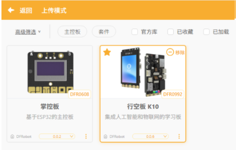

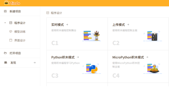

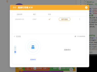

1.打开 Mind+V2,程序设计,选择上传 模式
人工智能入门课程:二哈识图2手势识别的智能悬浮灯图10
连接行空板K10
人工智能入门课程:二哈识图2手势识别的智能悬浮灯图11

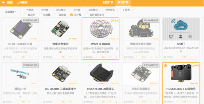

在主扩展中添加行空板K10、二哈识图2和RGB灯
人工智能入门课程:二哈识图2手势识别的智能悬浮灯图12
人工智能入门课程:二哈识图2手势识别的智能悬浮灯图13

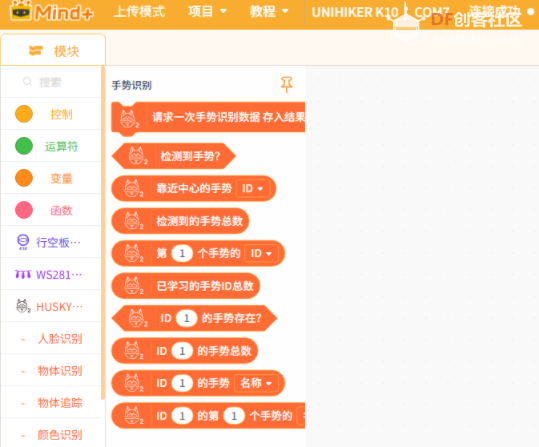

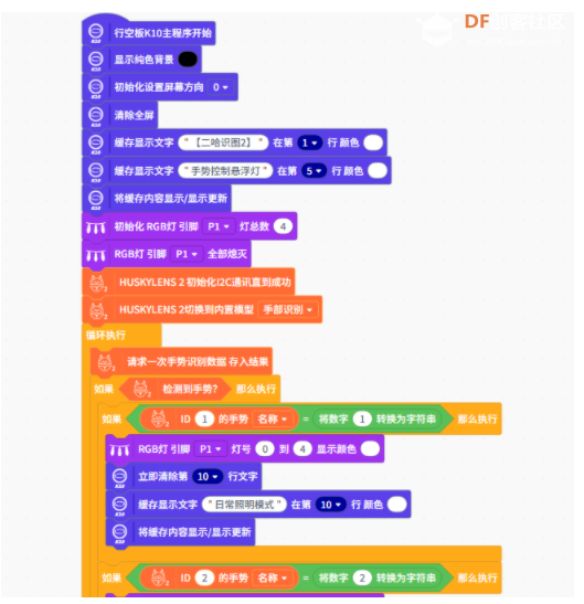

左侧脚本区,二哈识图的手势识别
人工智能入门课程:二哈识图2手势识别的智能悬浮灯图14

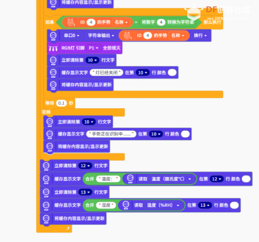

编写程序
人工智能入门课程:二哈识图2手势识别的智能悬浮灯图15
人工智能入门课程:二哈识图2手势识别的智能悬浮灯图16

二哈识图内置了先进的手部关键点检测模型,可以:
检测手掌:在画面中用白色方框框出每个手掌。
描绘21个关键点:用白点标出手掌的21个关键位置,
包括手腕(1个)、每根手指的4个关节点(根部、第一节、第二节、指尖),共计21点。
