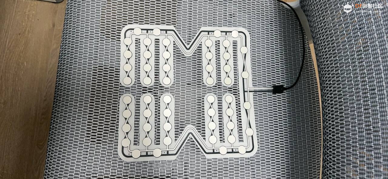

为解决这一问题,我最初搭建了单传感器智能控制方案:依托ESP32设备,通过ESPHome将压力薄膜传感器接入Home Assistant(HA),仅依靠座椅压力数据实现护眼灯的自动启停,实现“落座亮灯”的基础智能化效果。但该单传感器方案存在明显的技术缺陷与使用bug:落座后在座椅上微调坐姿、小幅挪动身体时,压力传感器数据会出现频繁波动、识别不准的情况,直接导致护眼灯反复启停、频繁切换状态,不仅没有提升使用体验,反而造成设备频繁误触发,成为日常使用的干扰项。

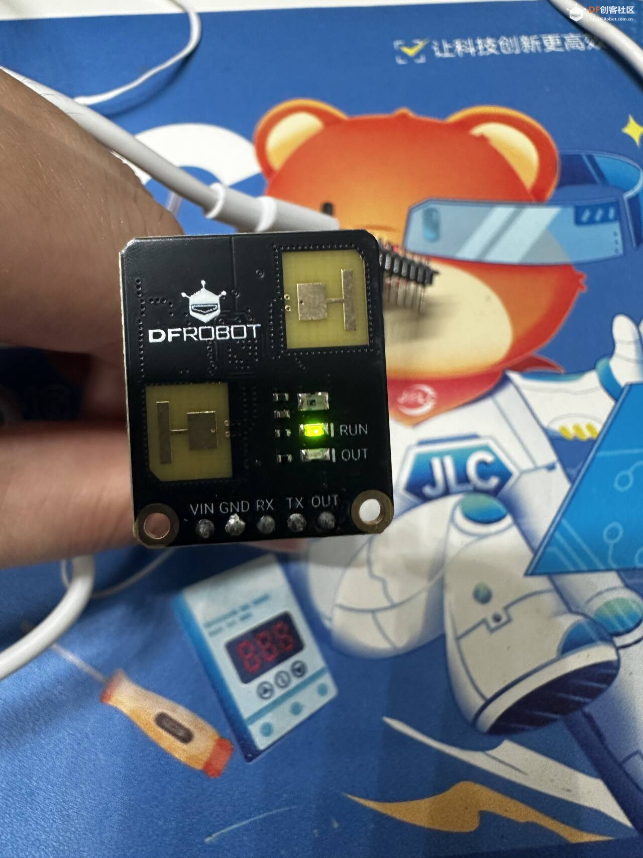

本次评测的C4002人体存在传感器硬件做工扎实,尽管属于小型精密元器件,但官方包装配备了充足的泡沫防护,防护到位、细节用心,有效避免运输过程中元器件损坏,硬件品质值得肯定。该传感器搭载5针接口,分别为电源正极、电源负极、RX、TX、OUT接口,是单片机开发的通用基础接口,适配性极强,上手难度低。我通过基础焊接操作,对官方ESPHome例程进行小幅修改后,将程序成功刷入ESP32-C3开发板,顺利通过ESPHome接入HA平台,完成硬件基础适配。

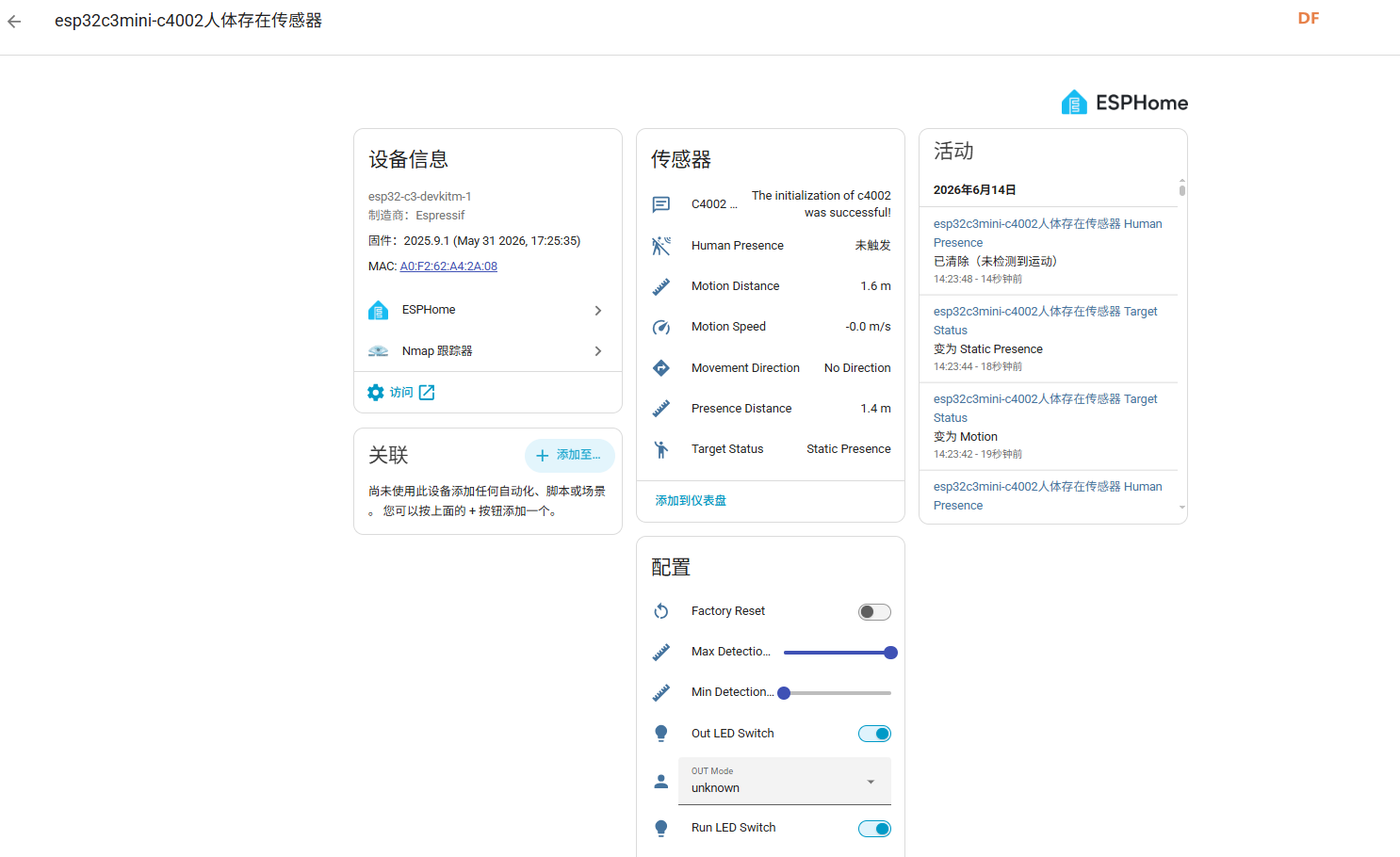

在初期实测中发现,C4002传感器的运动、距离检测灵敏度极高,数据刷新频率快、数值动态跳动明显。若单纯依靠传感器检测人体运动状态,无法适配静止落座、静止站立的场景,容易出现人体静止后设备误判、自动关停的问题,单纯的人体运动检测逻辑存在局限性。
经过多次反复测试验证,我发现该传感器的距离检测具备极强的实用价值:即便人体保持完全静止,传感器输出的距离数值波动范围极小、稳定性极高。例如人体落座在设备前方0.5米位置时,检测距离会稳定在1米至1.7米区间,核心数值趋近于1.3米,误差可控、状态稳定。基于这一特性,双传感器联动的无感电脑使用方案具备了落地可行性。

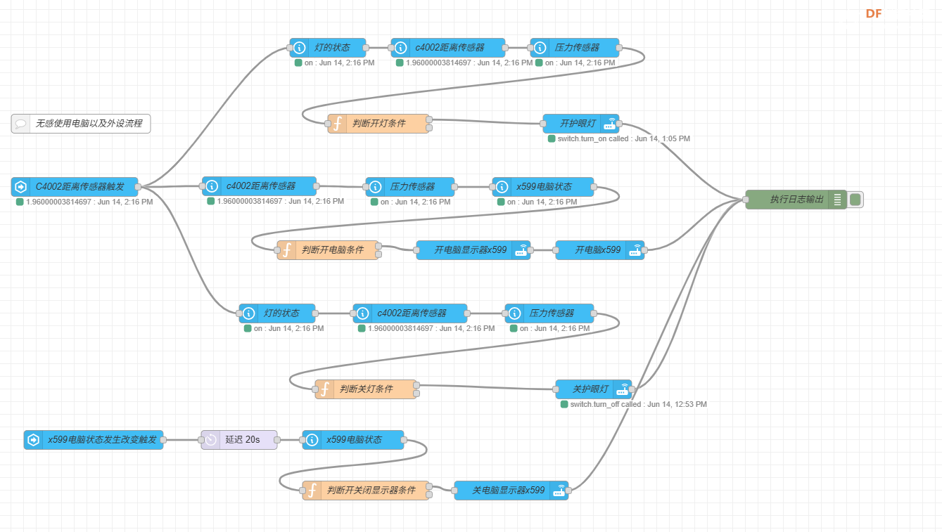

本系统核心采用距离传感器+压力传感器双重条件校验机制,依托HA平台实现电脑、显示器、护眼灯的自动化联动控制,摒弃单一传感器的判定缺陷,保障设备启停精准、无误触,整套自动化逻辑区分亮灯、电脑唤醒、显示器关停三大核心场景,具体规则如下:
1. 护眼灯智能启停逻辑
系统由距离传感器实时采集检测数据,持续联动压力传感器状态进行双重判定。开灯条件:当传感器检测到人体距离处于1米-2米有效区间、压力传感器检测到座椅有压力信号,且护眼灯处于关闭状态时,系统自动触发护眼灯开启指令,适配落座使用场景。关灯条件:当检测到人体距离大于2米、压力传感器无落座压力信号,且护眼灯处于开启状态时,系统自动关闭护眼灯,适配人体临时离座、长期离场场景,实现设备自主启停,无需人工干预。
基于C4002人体存在传感器实现的无感使用电脑及外设图1
2. 电脑智能唤醒逻辑

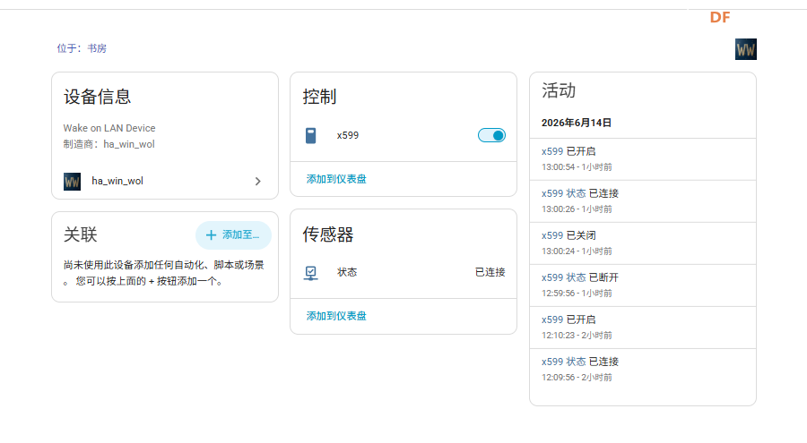

电脑唤醒采用与护眼灯一致的双重校验判定条件:距离1米-2米有效区间+座椅有压力信号+电脑处于关机休眠状态,满足全部条件后自动触发设备开启流程。需要说明的是,日常使用中笔记本电源键长期保持开启状态,无需反复启停,本方案的电脑开机并非物理开机,而是通过自己做的HA插件实现WOL网络唤醒开机。同时,电脑部署了自己写的关机软件,默认每日23点自动定时关机,也可手动关机,因此node-red中无需额外配置自动关机逻辑。
3. 显示器智能关闭逻辑
系统实时监测电脑在线状态,当检测到电脑由在线变为离线关机状态后,延迟20秒再次校验电脑状态,确认电脑处于关机离线状态后,自动关闭显示器电源,实现设备联动关停。
