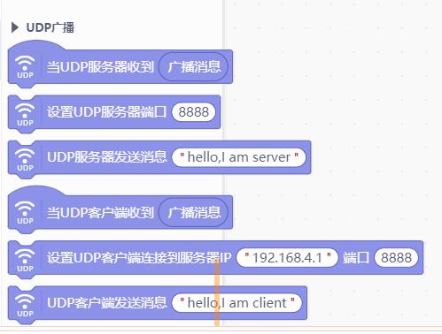

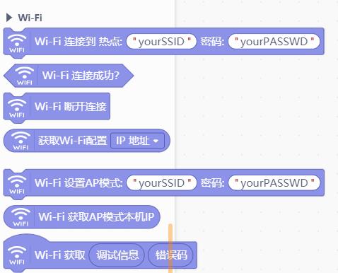

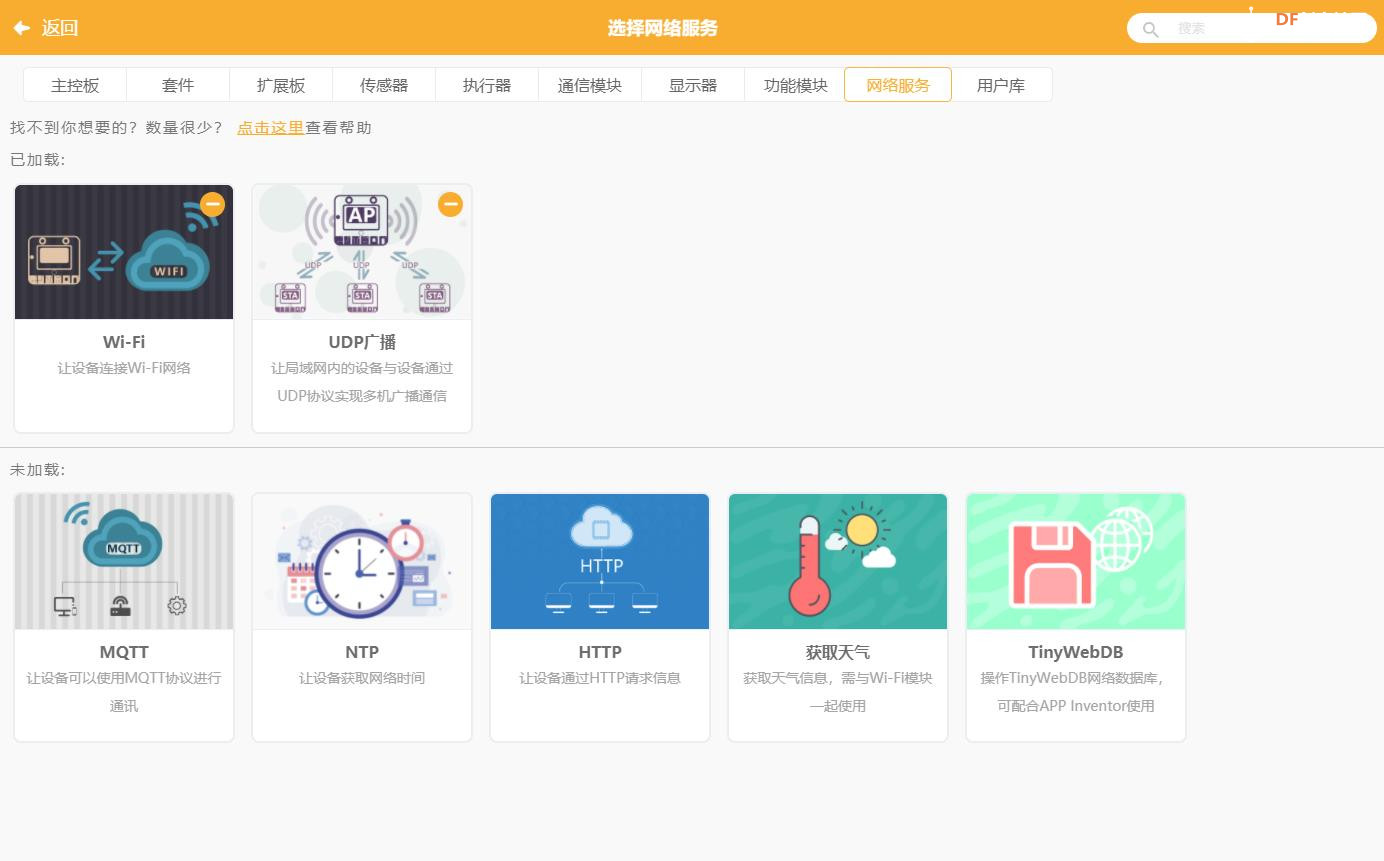

行空板K10的网络服务模块,都在这里
【花雕动手做】K10 实验之 UDP 广播双K10双向通信屏显消息图1

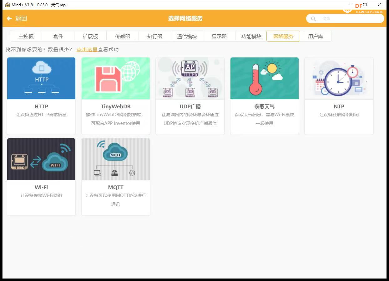

添加WIFI和UDP广播模块
【花雕动手做】K10 实验之 UDP 广播双K10双向通信屏显消息图3
相关积木
【花雕动手做】K10 实验之 UDP 广播双K10双向通信屏显消息图2
【花雕动手做】K10 实验之 UDP 广播双K10双向通信屏显消息图4

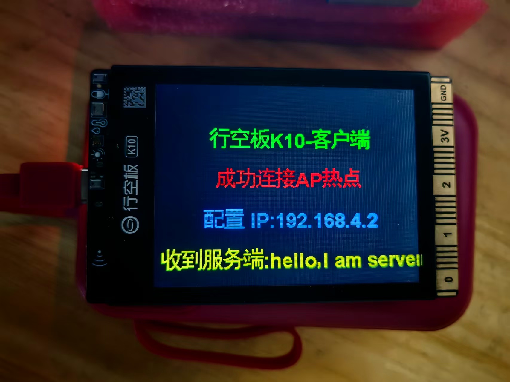

发表于 2026-6-15 13:08:30
【花雕动手做】K10实验之UDP广播双K10双向通信屏显消息
知识点:行空板 K10 WiFi 局域网 UDP 广播

三、相关图形积木功能解析
1. 基础服务端积木
设置 UDP 服务器端口 8888
本机开启 UDP 监听服务,占用 8888 端口,持续等候局域网内所有广播数据包。一块板子可同时做服务端 + 客户端。
当 UDP 服务器收到 广播消息
事件回调块:一旦局域网内有设备发出广播数据,立刻触发内部执行逻辑(点灯、屏幕打印、动作指令)。
UDP 服务器发送消息 "xxx"
向外发送全网广播包,当前 WiFi 局域网里所有开启 UDP 8888 端口的设备全部收到这条内容。
2. 基础客户端积木
设置 UDP 客户端连接到服务器 IP 192.168.4.1 端口 8888
客户端绑定目标服务端的内网 IP 与端口,建立通信目标;广播场景下 IP 可填局域网广播地址,实现一对多群发。
UDP 客户端发送消息 "xxx"
两种用法:①定向发给上面填写的单个服务器 IP;②发送全网广播,所有同端口设备接收。
当 UDP 客户端收到 广播消息
客户端独立监听广播数据包,收到数据后执行内部程序逻辑。

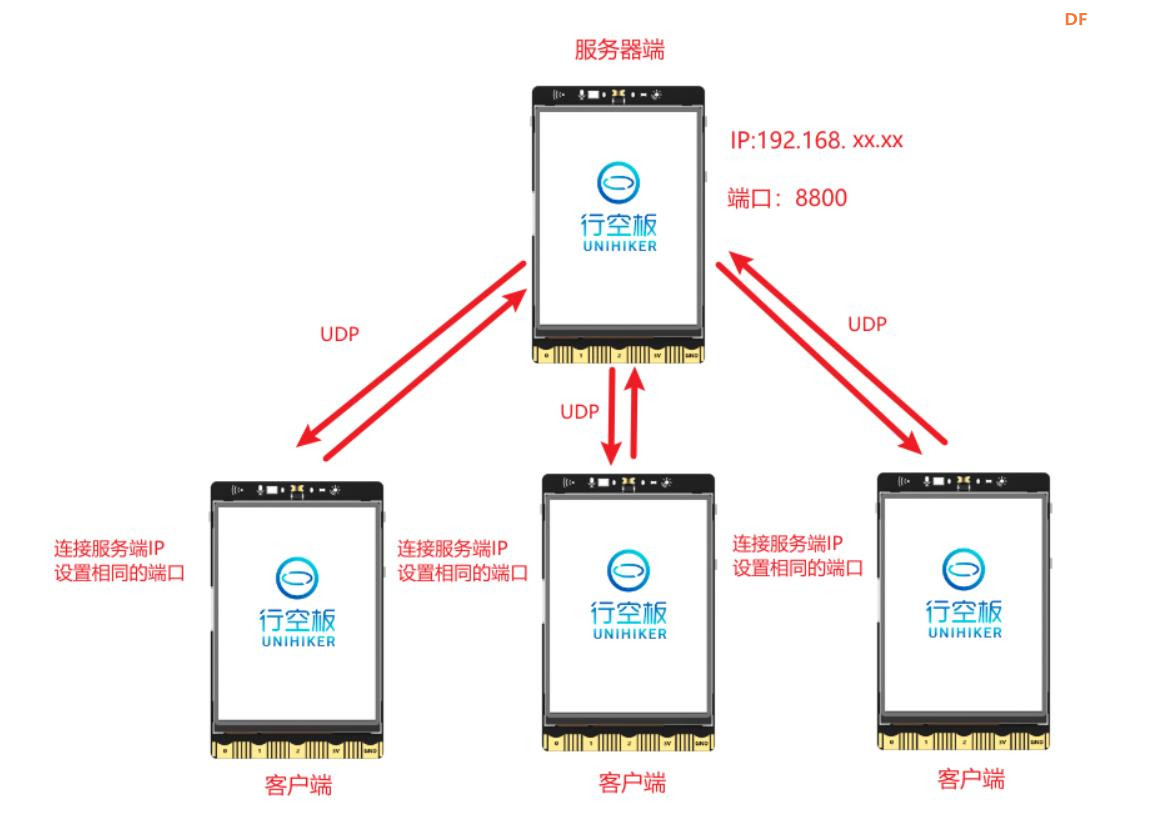

模式 2:点对点双向通信
A 板客户端连 B 板服务端 IP,双向互发消息,适合一问一答、状态回传(比如小车上报速度、传感器数值回传给主控)。

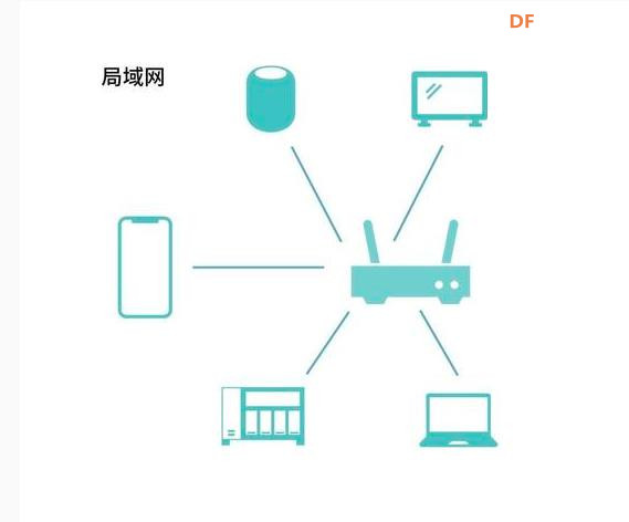

局域网(Local Area Network,简称LAN)是一种在相对较小的地理范围(如一个办公室、一栋楼或者一个校园)内连接计算机和其他设备的计算机网络系统。局域网的特点是覆盖范围小、传输速度快、没有长距离通信费用。
在局域网中,用户可以共享硬件(如打印机)、软件和数据。局域网中的设备可以通过有线(如以太网)或无线(如Wi-Fi)技术连接。局域网的主要用途包括共享资源、传输数据和通信。

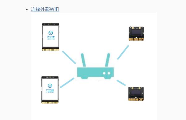

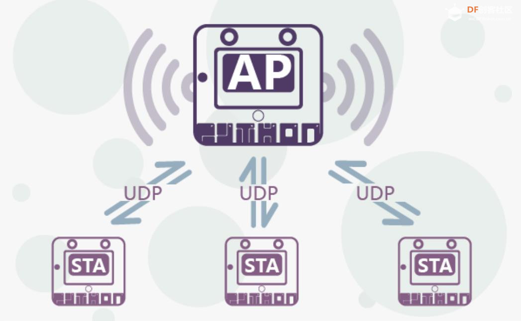

以行空板为例进行组网。

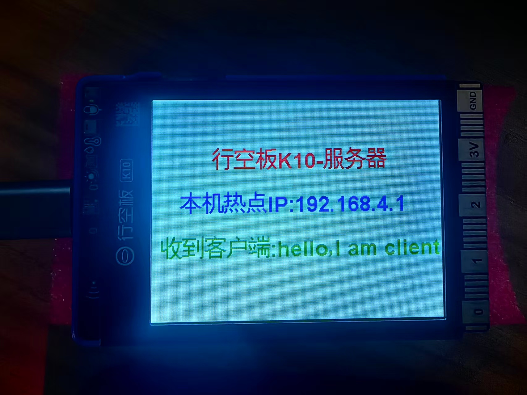

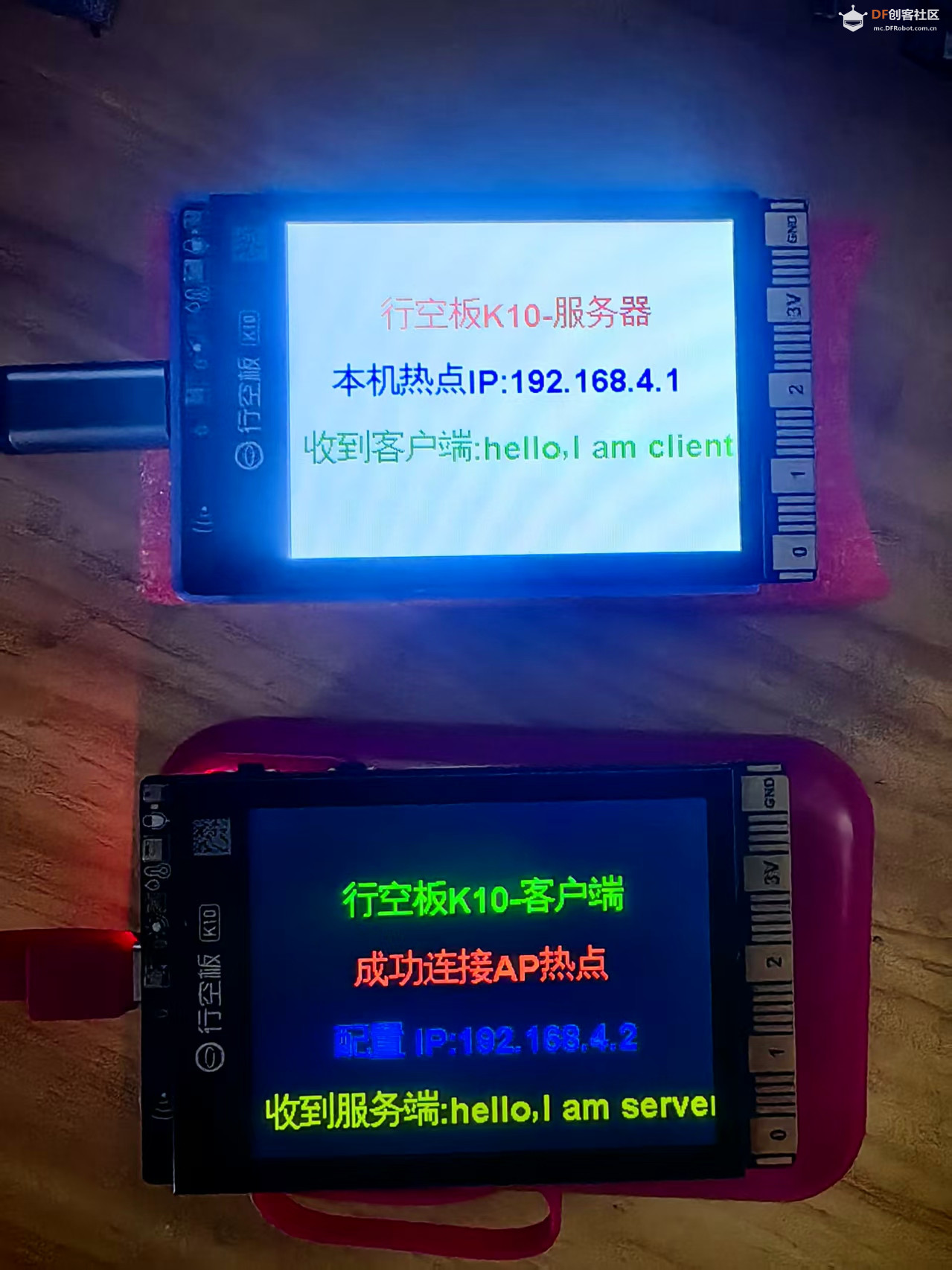

发表于 2026-6-15 13:16:12

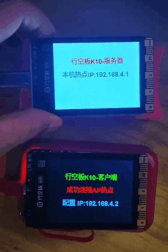

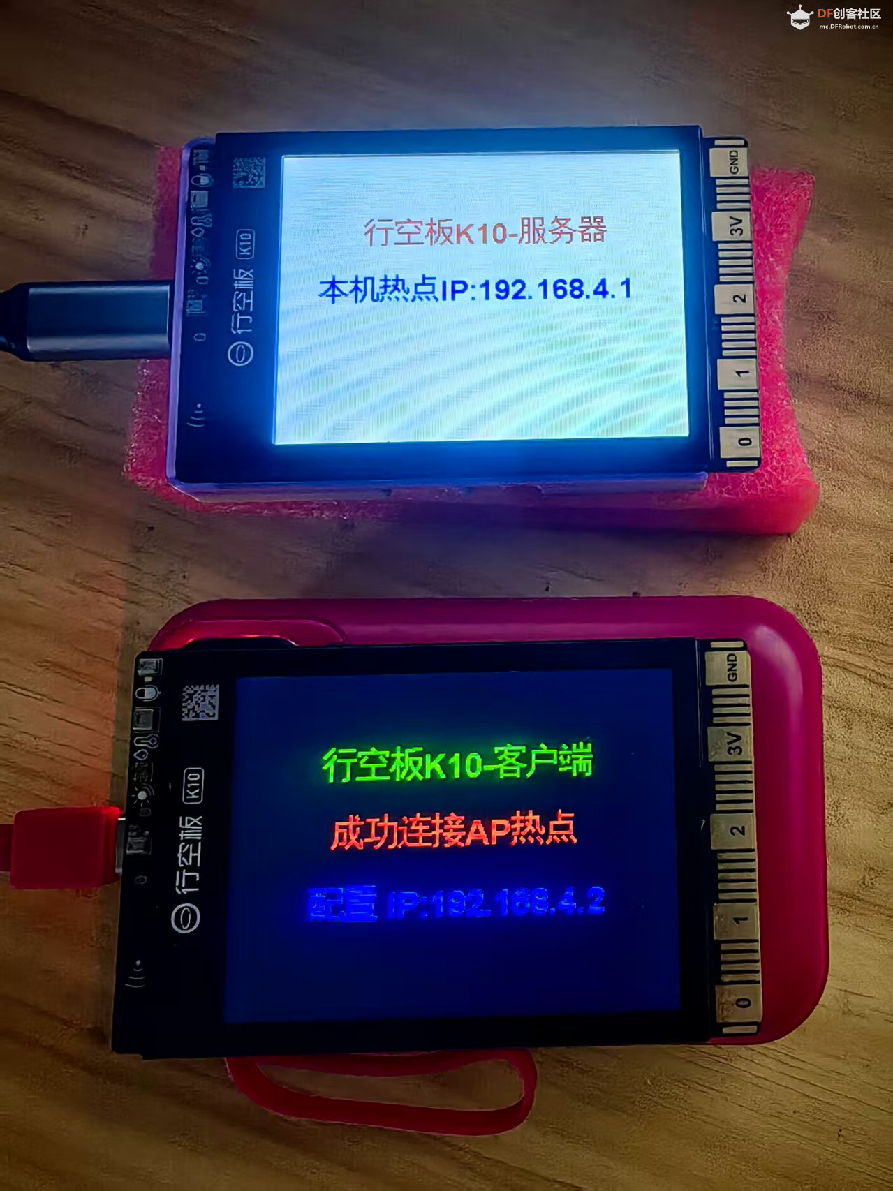

【花雕动手做】行空板K10系列实验之UDP广播双向通信屏幕显示接收消息且点亮LED
实验开源代码(UDP广播服务器)
  1. // 引入DF官方物联网WiFi驱动库,用于开启自建SoftAP热点、读取热点网关IP地址
  2. #include <DFRobot_Iot.h>
  3. // 行空板K10整机硬件驱动库,封装屏幕、画布、A按键、RGB彩灯等全部板载外设
  4. #include "unihiker_k10.h"
  5. // WiFi UDP服务端专用库,实现标准局域网UDP端口监听、接收客户端数据包、广播发送消息
  6. #include <DFRobot_UDPServer.h>
  7. // 前置声明两个事件回调函数,编译器预识别函数标识,用于绑定按键按下、UDP消息接收动作
  8. void onButtonAPressed();
  9. void onUdpServerRecvMsg(String message);
  10. // 行空板K10全局硬件总控制对象,统一调度屏幕、按键、RGB灯、绘图画布硬件资源

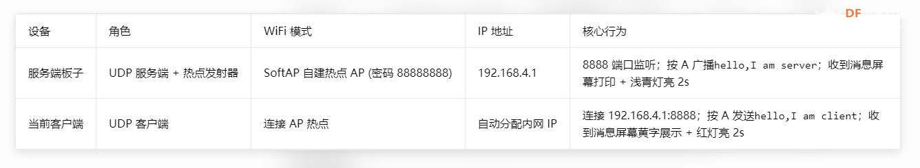

发表于 2026-6-15 13:21:20
行空板 K10 UDP 自建热点服务端代码解读

5、配对组网运行逻辑
本设备 = UDP 服务端 + WiFi 热点发射器,IP 固定192.168.4.1,端口 8888;
客户端板子连接热点AP、密码88888888,UDP 客户端连接192.168.4.1:8888;
客户端按 A 发送hello,I am client → 服务端屏幕打印这条文字 + RGB 亮 2 秒浅青灯;
服务端按 A 广播hello,I am server,客户端可配套做灯光 / 屏幕反馈。

1、和配套服务端完整配对关系
双向交互流程
先上电运行服务端,热点开启、UDP 端口打开;
客户端上电自动连接热点,联网成功后自动对接 UDP 服务端;
客户端按 A → 发送 client 消息 → 服务端屏幕显示文字、亮浅青灯;
服务端按 A → 广播 server 消息 → 客户端屏幕显示文字、亮红灯。

发表于 2026-6-15 17:48:56
实验场景图与视频记录
【花雕动手做】K10 实验之 UDP 广播双K10双向通信屏显消息图5
