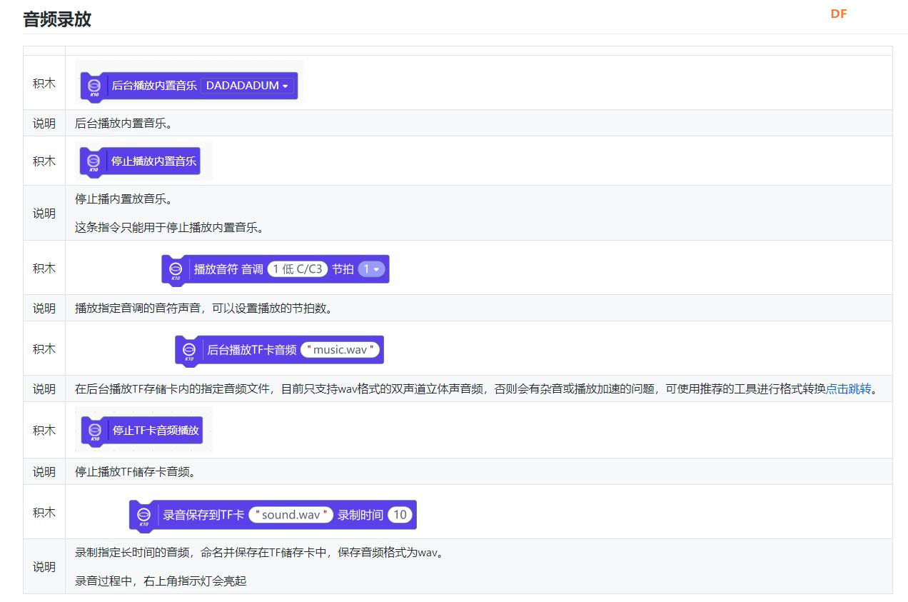

【花雕动手做】K10实验之音频录放WS2812背景音乐小灯
主打:音频录放模块
【花雕动手做】K10 实验之音频录放 WS2812 背景音乐小灯图1
相关说明
【花雕动手做】K10 实验之音频录放 WS2812 背景音乐小灯图2

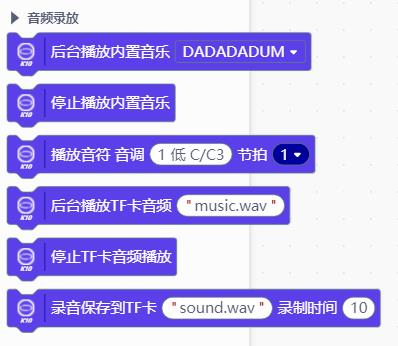

辅助:屏幕显示相关积木
LED控制模块

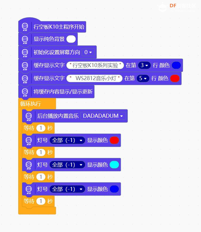

Mind+图形编程
发表于 2026-6-16 06:18:55

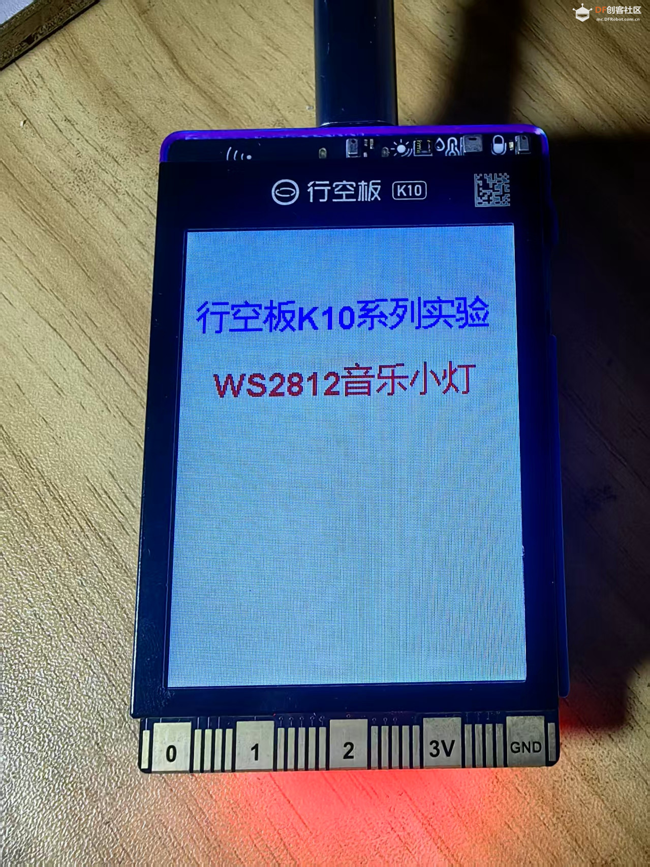

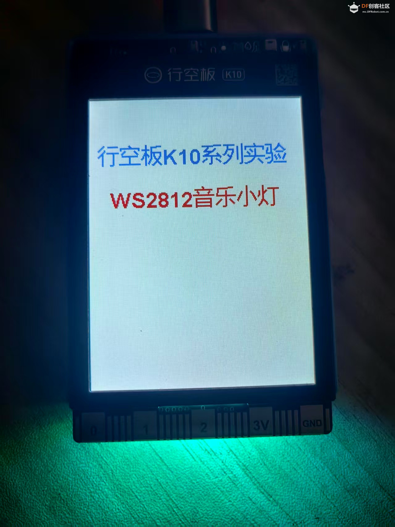

实验场景图与视频记录
