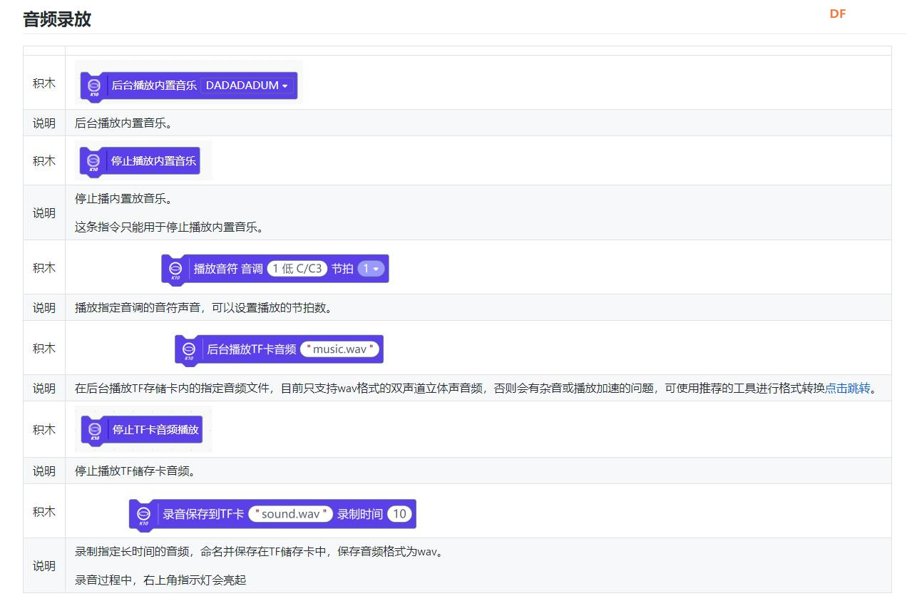

主打:音频录放模块
【花雕动手做】K10 实验之后台播放与播放音符音调1155661图1
相关说明
【花雕动手做】K10 实验之后台播放与播放音符音调1155661图2

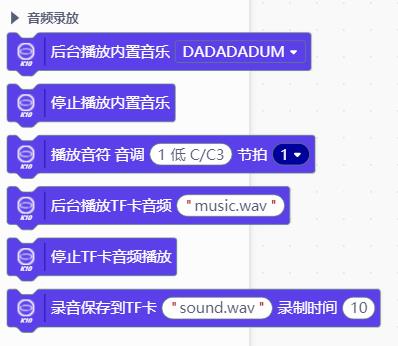

辅助:屏幕显示相关积木
LED控制模块

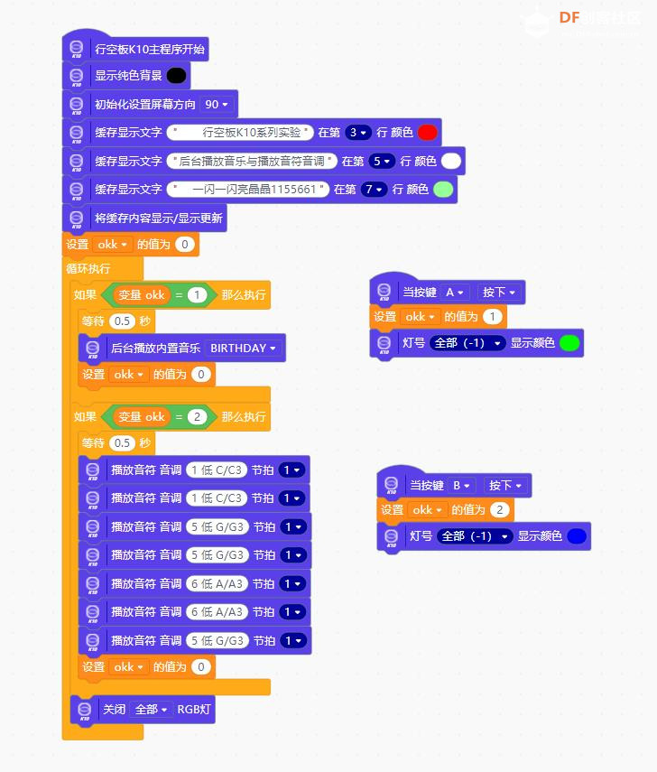

【花雕动手做】K10实验之后台播放与播放音符音调1155661
Mind+图形编程

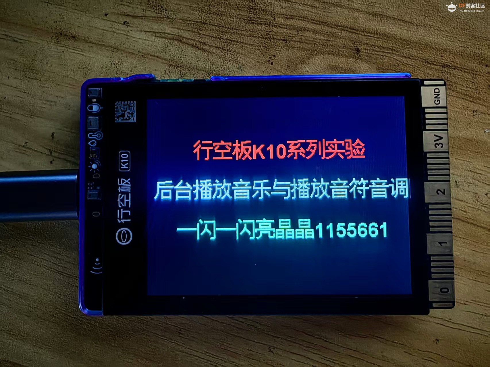

实验场景图与视频记录
