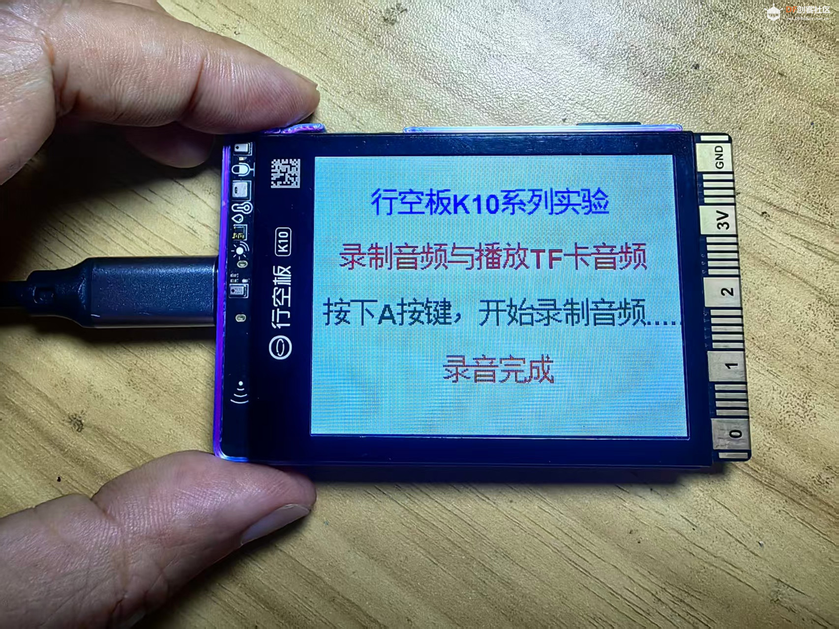

行空板K10是一款专为快速体验物联网和学习人工智能设计的开发学习板,集成2.8寸LCD彩屏、WiFi蓝牙、摄像头、麦克风、扬声器等资源。通过简单的代码,可以实现三秒钟屏显录音机项目,支持离线语音识别与合成。该板适用于STEM教育场景,帮助孩子快速入门编程与物联网。
【花雕动手做】K10实验之音频模块简单三秒钟屏显录音机图1
主要特点
集成摄像头&内置算法,可进行离线图像检测
集成麦克风&内置算法,可进行离线语音识别
集成扬声器&内置算法,可进行离线语音合成
2.8寸彩色屏幕,数据展示更清晰
集成度高,利于教学
接口丰富,兼容软件多,扩展性好

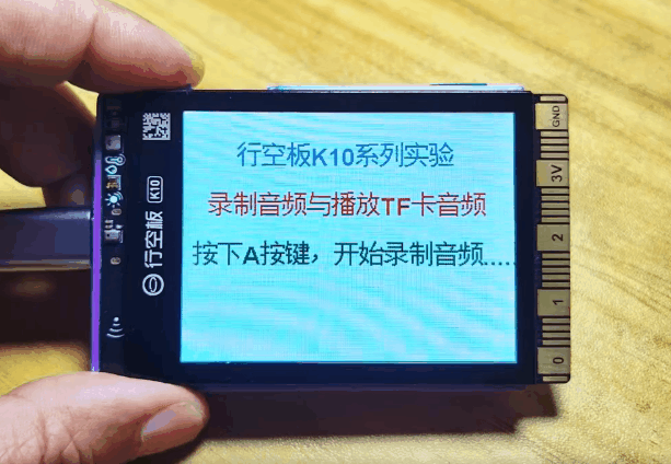

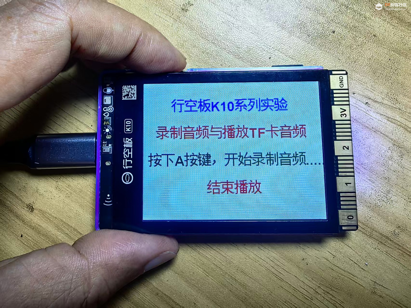

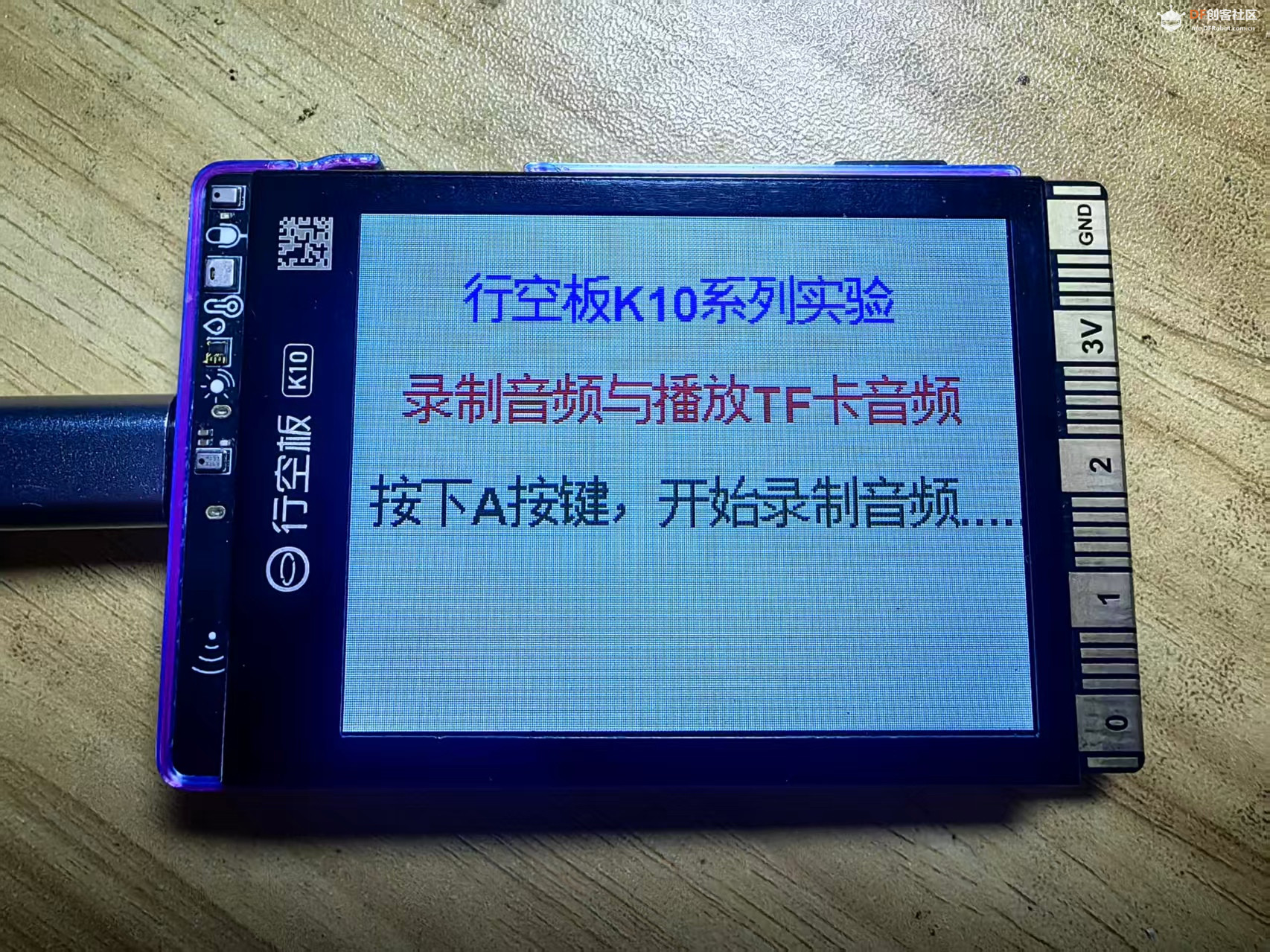

实验场景图与视频记录

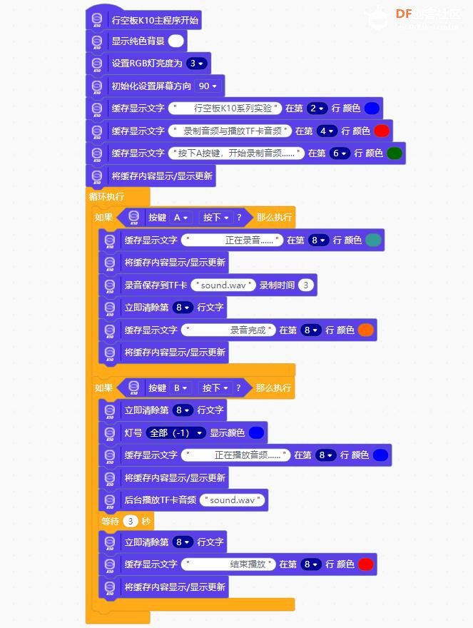

Mind+图形编程

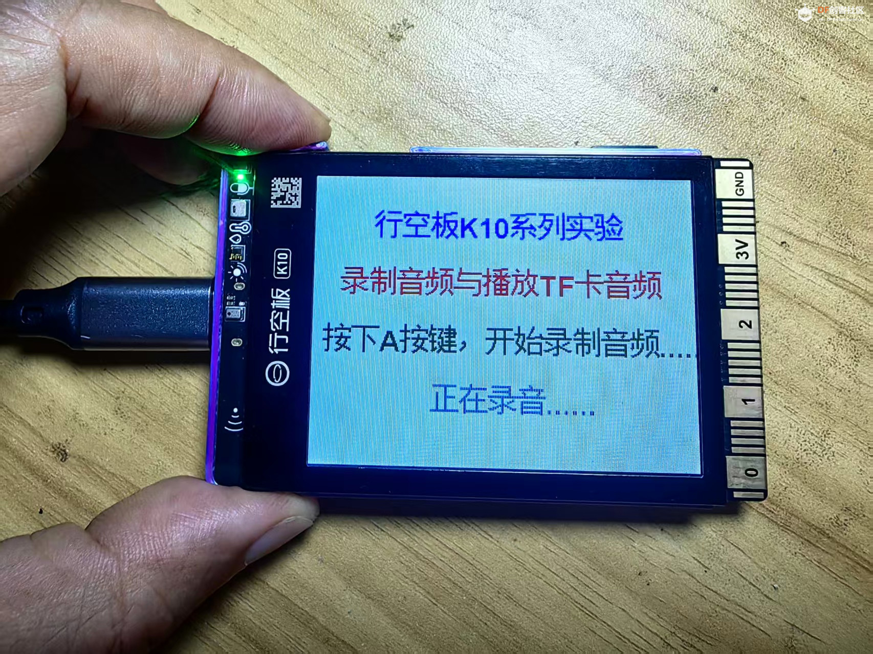

分支 1:检测 A 按键按下,执行录音
[code]if (k10.buttonA->isPressed())[/code]
轮询判断 A 键是否被按住:
屏幕第 8 行打印青色文字「正在录音......」并刷新画面;
music.recordSaveToTFCard("S:/sound.wav", 3)
调用麦克风录音,文件保存到 TF 卡根目录,录音时长固定 3 秒;
录音完成后清空第 8 行旧文字,打印橙色提示「录音完成」,刷新屏幕。

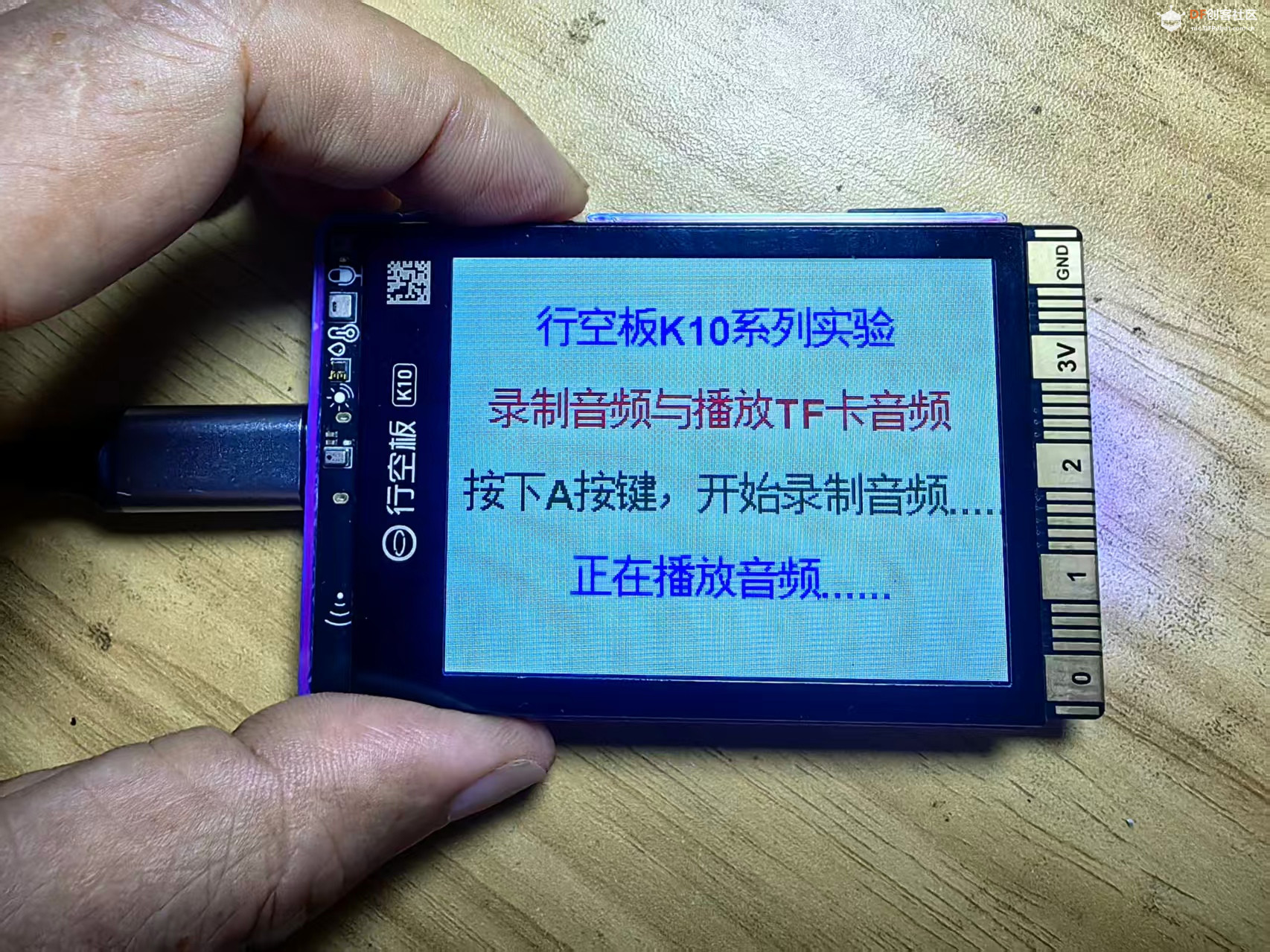

分支 2:检测 B 按键按下,播放 TF 卡音频
[code]if (k10.buttonB->isPressed())[/code]
轮询判断 B 键是否被按住:
清空第 8 行原有文字;
全部 RGB 灯点亮蓝色,作为播放状态提示;
屏幕打印蓝色文字「正在播放音频......」;
music.playTFCardAudio("S:/sound.wav") 读取 TF 卡内 sound.wav,喇叭播放录音;
delay(3000) 阻塞延时 3 秒,保持播放提示界面;
清空底部文字,打印红色「结束播放」并刷新屏幕。

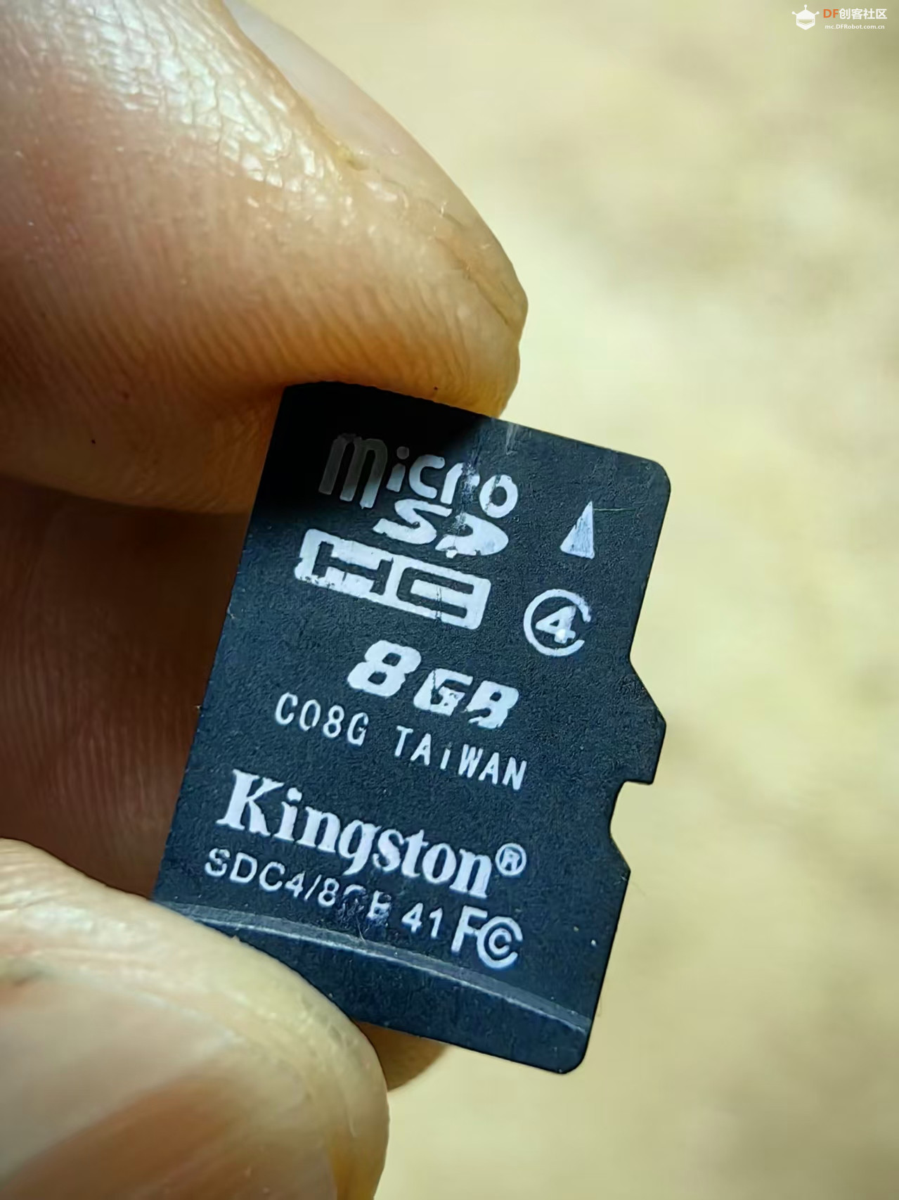

硬件前提:行空板 K10 必须插入 TF 内存卡;

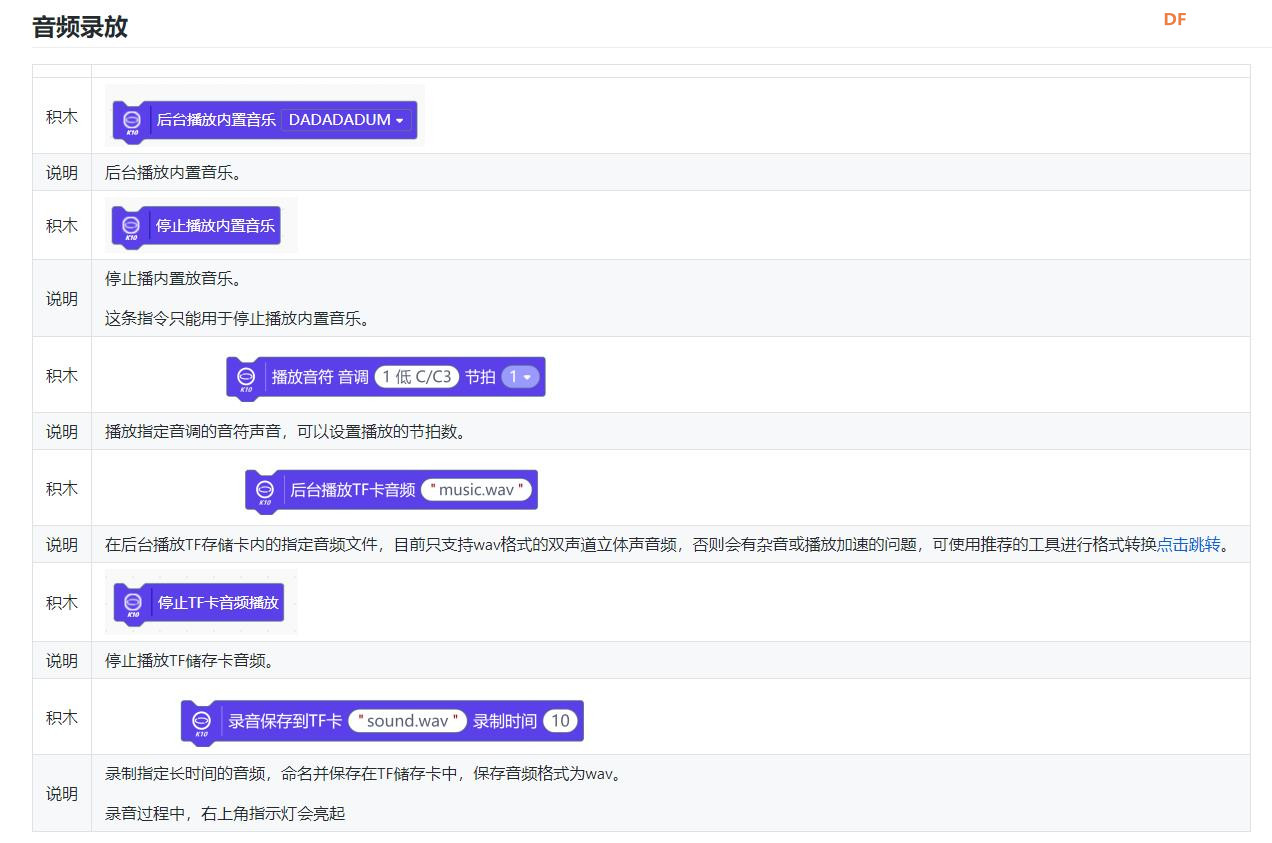

辅助:屏幕显示相关积木
LED控制模块
驴友花雕
驴友花雕

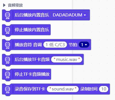

主打:音频录放模块
相关说明
本案例使用TF卡
