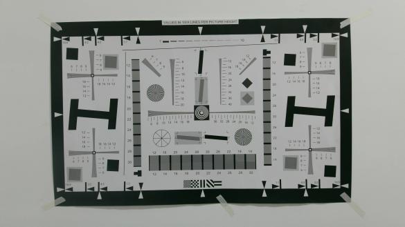

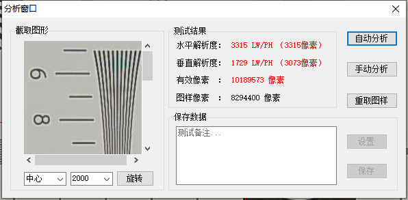

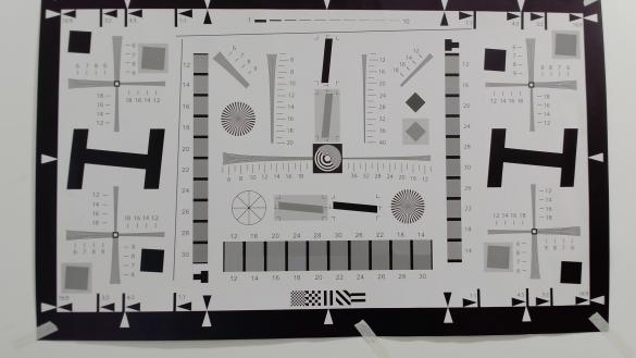

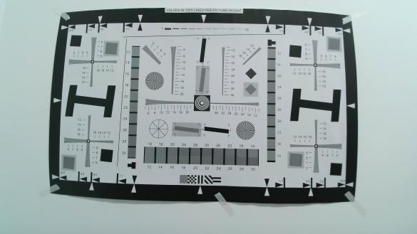

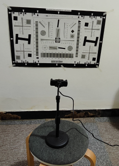

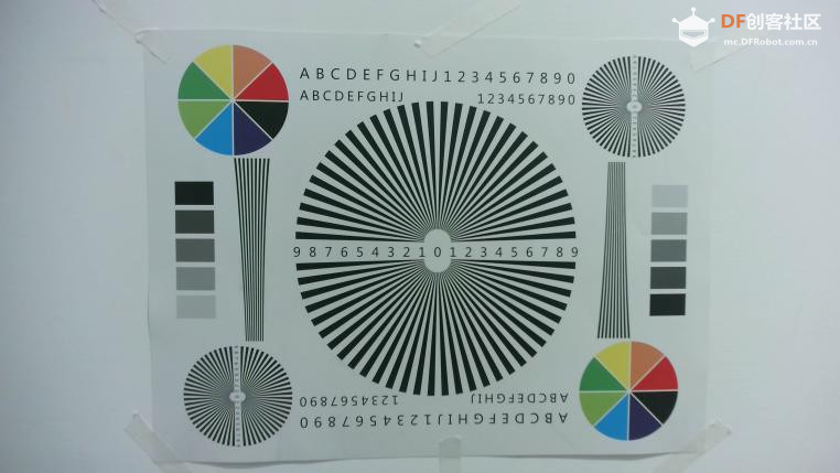

测试一:分辨率
测试方法
在室内正常光照强度下拍摄 ISO 12233 分辨率测试卡,确保每次测试均处于最佳对焦点。随后将拍摄图片导入 iSeetest 测试软件,选择解析度测试。
6款 4K USB 免驱摄像头实测:IMX415、IMX274 与 IMX678 分辨率...图1
ISO 12233 分辨率测试卡与测试区域示意

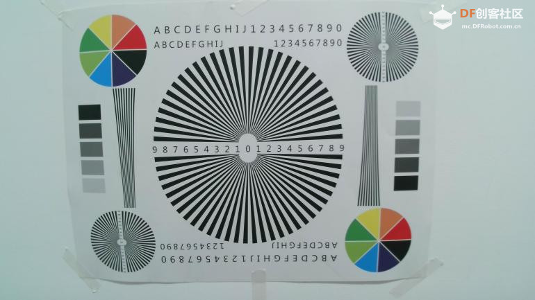

测试图片与结果
6款 4K USB 免驱摄像头实测:IMX415、IMX274 与 IMX678 分辨率...图2
IMX415 95° 分辨率测试原图
6款 4K USB 免驱摄像头实测:IMX415、IMX274 与 IMX678 分辨率...图3
IMX415 95° 分辨率分析结果
IMX415 95°:测试像素 10189573,图样像素 8294400,基本符合;图样像素解析度(分辨率)3315×3073,图样分辨率 3840×2160,水平解析度基本符合,垂直解析度偏高。
综合结论:基本符合参数要求。

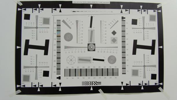

6款 4K USB 免驱摄像头实测:IMX415、IMX274 与 IMX678 分辨率...图4
IMX274 97° 分辨率测试原图
6款 4K USB 免驱摄像头实测:IMX415、IMX274 与 IMX678 分辨率...图5
IMX274 97° 分辨率测试原图
IMX274 97°:测试像素 10189573,图样像素 8294400,基本符合;图样像素解析度(分辨率)3315×2926,图样分辨率 3840×2160,水平解析度基本符合,垂直解析度偏高。
综合结论:基本符合参数要求。

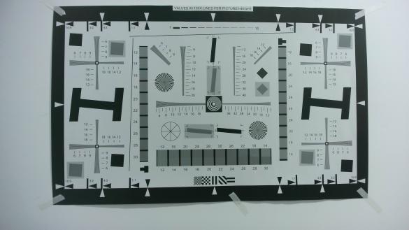

6款 4K USB 免驱摄像头实测:IMX415、IMX274 与 IMX678 分辨率...图6
IMX274 130° 分辨率测试原图

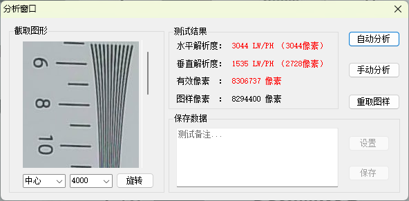

6款 4K USB 免驱摄像头实测:IMX415、IMX274 与 IMX678 分辨率...图7
IMX274 130° 分辨率分析结果
IMX274 130°:测试像素 8306737,图样像素 8294400,基本符合;图样像素解析度(分辨率)3044×2728,图样分辨率 3840×2160,水平解析度偏低,垂直解析度偏高。
综合结论:基本符合参数要求。

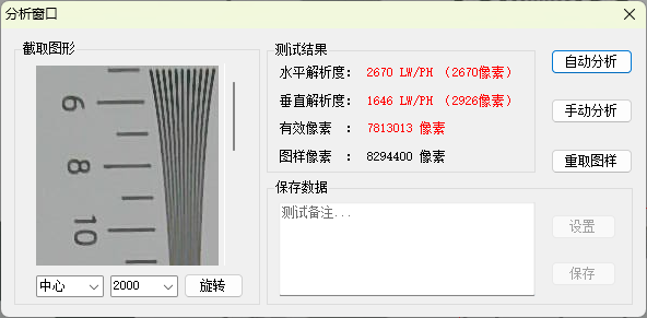

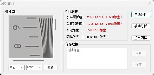

6款 4K USB 免驱摄像头实测:IMX415、IMX274 与 IMX678 分辨率...图9
IMX678 73° 分辨率分析结果
IMX678 73°:测试像素 7783813,图样像素 8294400,基本符合;图样像素解析度(分辨率)2553×3048,图样分辨率 3840×2160,水平解析度偏低,垂直解析度偏高。综合结论:基本符合参数要求。

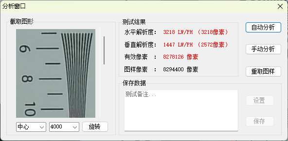

6款 4K USB 免驱摄像头实测:IMX415、IMX274 与 IMX678 分辨率...图11
IMX678 95° 分辨率分析结果
IMX678 95°:测试像素 8278126,图样像素 8294400,基本符合;图样像素解析度(分辨率)3218×2572,图样分辨率 3840×2160,水平解析度偏低,垂直解析度偏高。综合结论:基本符合参数要求。

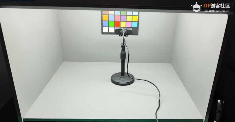

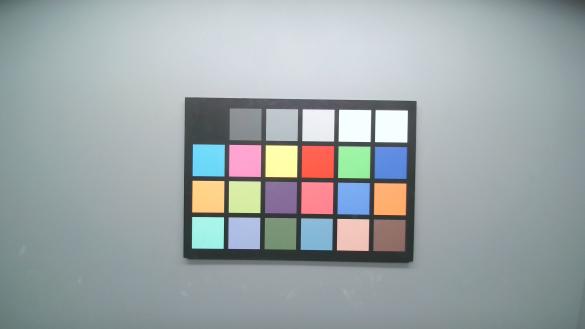

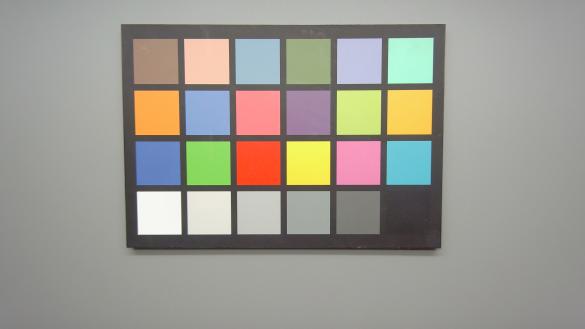

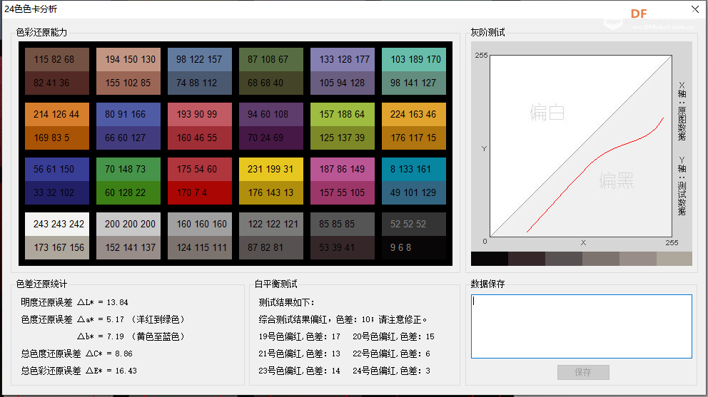

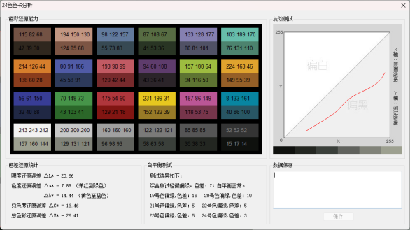

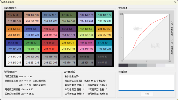

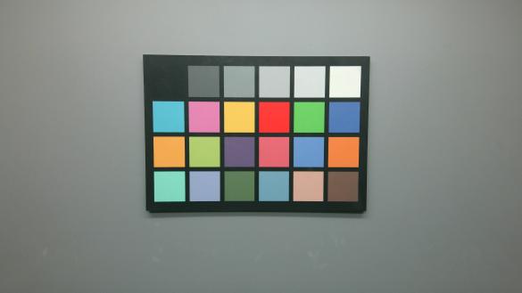

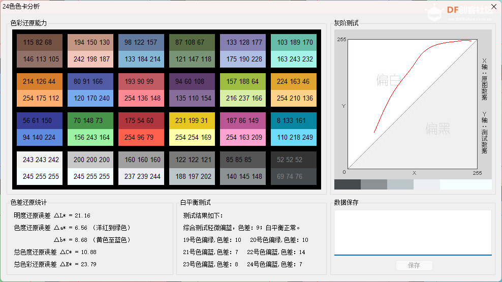

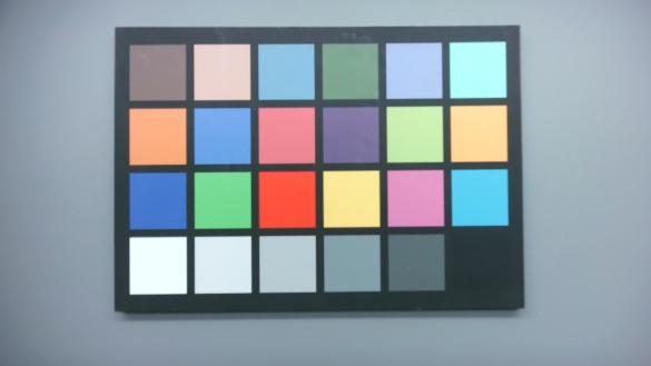

测试二:24 色色卡分析
测试方法

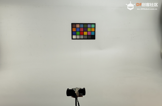

分别在 D65 标准光源下和拍摄间拍摄 24 色色卡,确保每次测试均处于最佳对焦点。随后将图片导入 iSeetest 测试软件,选择 24 色色卡分析。
拍摄间测试
6款 4K USB 免驱摄像头实测:IMX415、IMX274 与 IMX678 分辨率...图12
24 色色卡与拍摄间测试布置
测试环境图
6款 4K USB 免驱摄像头实测:IMX415、IMX274 与 IMX678 分辨率...图13
拍摄间测试环境
6款 4K USB 免驱摄像头实测:IMX415、IMX274 与 IMX678 分辨率...图14
IMX415 95° 拍摄间色卡分析结果
IMX415 95°:整体画面偏暗。受光线和镜头本身影响,色彩还原误差存在一定偏差,白平衡测试结果偏绿;实际使用过程中需根据测试环境进行调试。

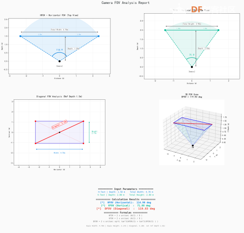

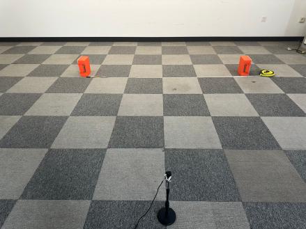

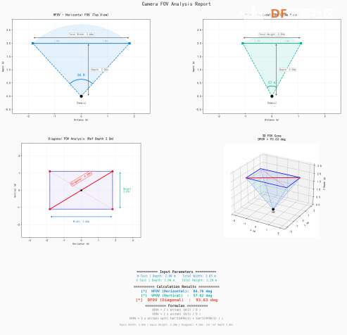

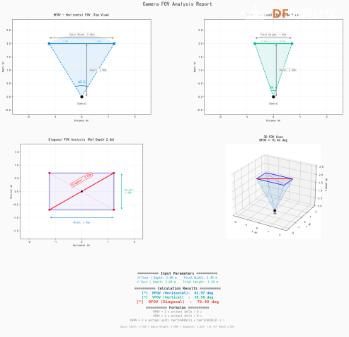

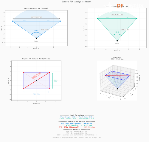

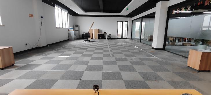

测试三:实际视角
测试方法
分别以水平和垂直方向安装摄像头,在正前方 2 m 位置测量画面两侧能够覆盖到的最远距离,记录数据后通过 Python 例程计算视角并生成示意图。
6款 4K USB 免驱摄像头实测:IMX415、IMX274 与 IMX678 分辨率...图37
摄像头垂直安装测试
6款 4K USB 免驱摄像头实测:IMX415、IMX274 与 IMX678 分辨率...图38
摄像头水平安装测试
配置
水平最远距离
垂直最远距离
实测视角
与标称值偏差
IMX415 95°
3.6 m(2 m)
2.25 m(2 m)
93.41°
-1.59°
IMX415 120°
5.6 m(2 m)
3.5 m(2 m)
117.59°
-2.14°
IMX274 97°
3.8 m(2 m)
2.4 m(2 m)
96.66°
-0.34°
IMX274 130°
3.8 m(2 m)
2.4 m(2 m)
119.83°
-10.17°
IMX678 73°
2.45 m(2 m)
1.4 m(2 m)
70.40°
-2.6°
IMX678 95°
3.65 m(2 m)
2.2 m(2 m)
93.63°
-1.37°
6款 4K USB 免驱摄像头实测:IMX415、IMX274 与 IMX678 分辨率...图39
IMX415 95° 视角计算示意图
6款 4K USB 免驱摄像头实测:IMX415、IMX274 与 IMX678 分辨率...图40
IMX415 120° 视角计算示意图
6款 4K USB 免驱摄像头实测:IMX415、IMX274 与 IMX678 分辨率...图41
IMX274 97° 视角计算示意图
6款 4K USB 免驱摄像头实测:IMX415、IMX274 与 IMX678 分辨率...图42
IMX274 130° 视角计算示意图
6款 4K USB 免驱摄像头实测:IMX415、IMX274 与 IMX678 分辨率...图43
IMX678 73° 视角计算示意图
6款 4K USB 免驱摄像头实测:IMX415、IMX274 与 IMX678 分辨率...图44
IMX678 95° 视角计算示意图
测试结论:除 IMX274 130° 配置的角度偏差略大外,其余几款均符合参数要求。

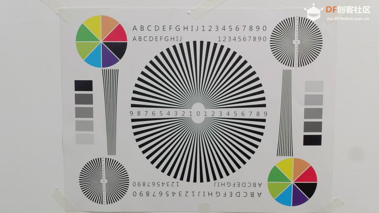

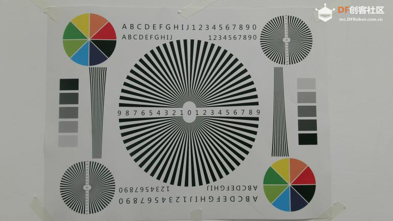

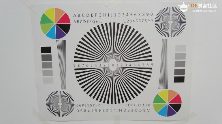

测试四:画面畸变
测试方法
拍摄一张全尺寸畸变测试卡图片,观察画面边缘是否发生变形。
IMX415 95°
6款 4K USB 免驱摄像头实测:IMX415、IMX274 与 IMX678 分辨率...图45
IMX415 95° 畸变测试
测试结论:图片无明显畸变。
IMX415 120°
6款 4K USB 免驱摄像头实测:IMX415、IMX274 与 IMX678 分辨率...图46
IMX415 120° 畸变测试
测试结论:图片有轻微畸变。
IMX274 97°
6款 4K USB 免驱摄像头实测:IMX415、IMX274 与 IMX678 分辨率...图47
IMX274 97° 畸变测试
测试结论:图片无明显畸变。
IMX274 130°
6款 4K USB 免驱摄像头实测:IMX415、IMX274 与 IMX678 分辨率...图48
IMX274 130° 畸变测试
测试结论:边缘部分有轻微畸变。

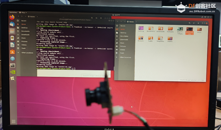

测试五:Linux 兼容性
测试方法
在 Linux(Ubuntu)系统中使用以下命令查看设备、确认支持的分辨率,并拍摄测试图片:
  1. v4l2-ctl -d /dev/video0 --list-formats-ext  # 查看支持的分辨率
  2. v4l2-ctl --list-devices                     # 查看支持的设备
  3. fswebcam --no-banner -r 1280x720 photo.jpg  # 按指定分辨率拍摄图片
6款 4K USB 免驱摄像头实测:IMX415、IMX274 与 IMX678 分辨率...图51
Ubuntu 系统兼容性测试
测试结论:可以兼容 Linux,在 Ubuntu 系统中免驱、即插即用。

IMX678 95° 在 TL83 光源下的效果
6款 4K USB 免驱摄像头实测:IMX415、IMX274 与 IMX678 分辨率...图87
IMX678 95° 在 OFF 条件下的效果
