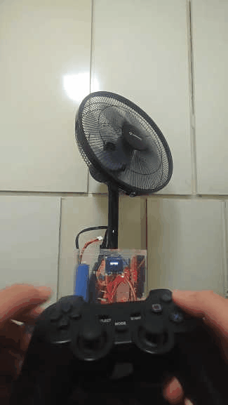

这篇文章介绍了一个基于Arduino Leonardo的项目,通过连接PS2手柄接收模块、OLED12864显示器、温湿度传感器、倾斜传感器等硬件,实现了对电脑鼠标、键盘及红外设备的控制。项目包括三个功能:操作电脑、红外操作和通道显示。通过详细的硬件连接步骤和代码示例,用户可以轻松搭建一个多功能控制盒子。
用PS2手柄玩游戏都见过,但是用没有蓝牙的PS2手柄控制电脑,操控红外设备还是第一次见。这篇文章将让你的PS2手柄摇身一变,让你知道PS2手柄不光只能连上ps2主机玩游戏,还可以和控制现实生活里的万物。
ps2手柄与Leonardo控制万物,基于Leonardo的控制盒子(v1.0)图1

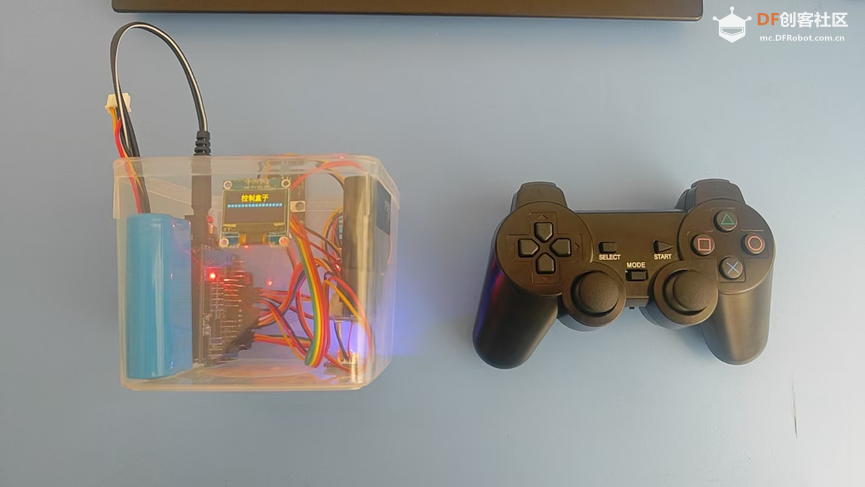

【实验过程】
1链接各个模块与主板:
(1)             将PS2手柄接收器的DAT, CMD, CS,CLK分别连在D4-D7引脚。
(2)             将OLED12864显示器SDA和SCL连在D2和D3引脚上(因为和UNO不同,Leonardo的SCL和SDA分别在D3和D2引脚上)
(3)             将DHT11温湿度传感器连接在D9引脚
(4)             将红外发射连接在D8引脚
(5)             将倾斜传感器连接在D10引脚

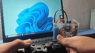

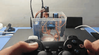

(1)     功能1:操作电脑——使用ps2手柄左摇杆控制鼠标,右摇杆方向键上下左右,L2,R2为鼠标左右键,L1,R2为Ctrl,shift,键。

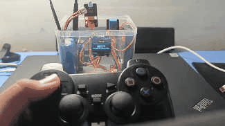

(2)     功能2:红外操作,可以用ps2的按键状态传感,用红外发射模块控制红外设备。

1,       操作电脑
ps2手柄与Leonardo控制万物,基于Leonardo的控制盒子(v1.0)图4
2,       红外操作
ps2手柄与Leonardo控制万物,基于Leonardo的控制盒子(v1.0)图5
3,       通道显示
ps2手柄与Leonardo控制万物,基于Leonardo的控制盒子(v1.0)图2
4,       睡眠模式
ps2手柄与Leonardo控制万物,基于Leonardo的控制盒子(v1.0)图3
