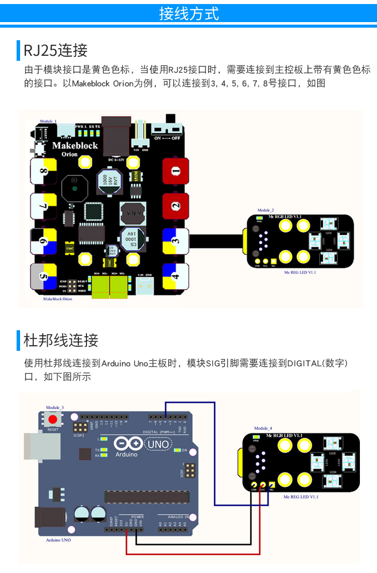

在mind+里面可以使用mblock的RGB彩色灯光显示模块吗
就是怎么在mind+里面对这个模块编程呢

从软件角度看,应该不行,因为需要专门的驱动库支持才行

可以试试加载ws2812 RGB灯得扩展,应该是可以用
在mind+里面可以使用mblock的RGB彩色灯光显示模块吗图1
发表于 2019-10-8 14:09:09
可以的,就是四灯灯带。要自己焊引脚出来接杜邦线
发表于 2019-10-8 14:09:32
我有用过的。
