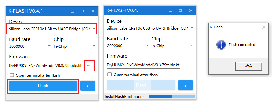

刷固件使用的软件是K-Flash.exe ,用USB线直连PC即可,进行刷固件操作
【建议用win10电脑来刷固件】

抄一下文档中的方法
下载百度网盘中的固件烧录工具(K-Flash.exe)以及固件(.kfpkg文件)。

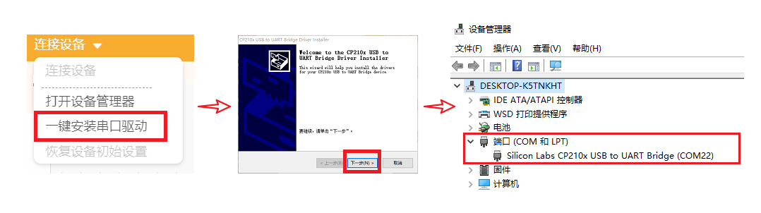

使用micro-USB线连接HusyLens上的usb口和电脑,注意此时断开HuskyLens上的UART/I2C接口连接。
此时打开设备管理器能看到一个名为CP210X的端口,如果没有安装过驱动可以使用Mind+的一键安装驱动功能进行安装。
打开K-Flash.exe,选择HuskyLens对应的COM口以及固件文件,点击Flash即可开始烧录,几分钟后弹出小黑窗或提示完成即说明烧录完成。

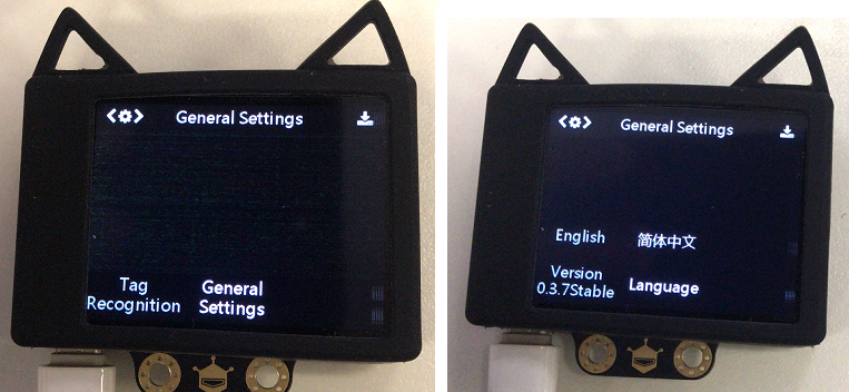

在最后一项菜单为设置菜单,打开切到最后两项为固件版本号和语言选择。
