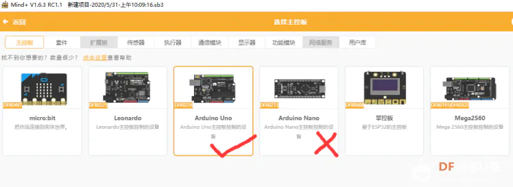

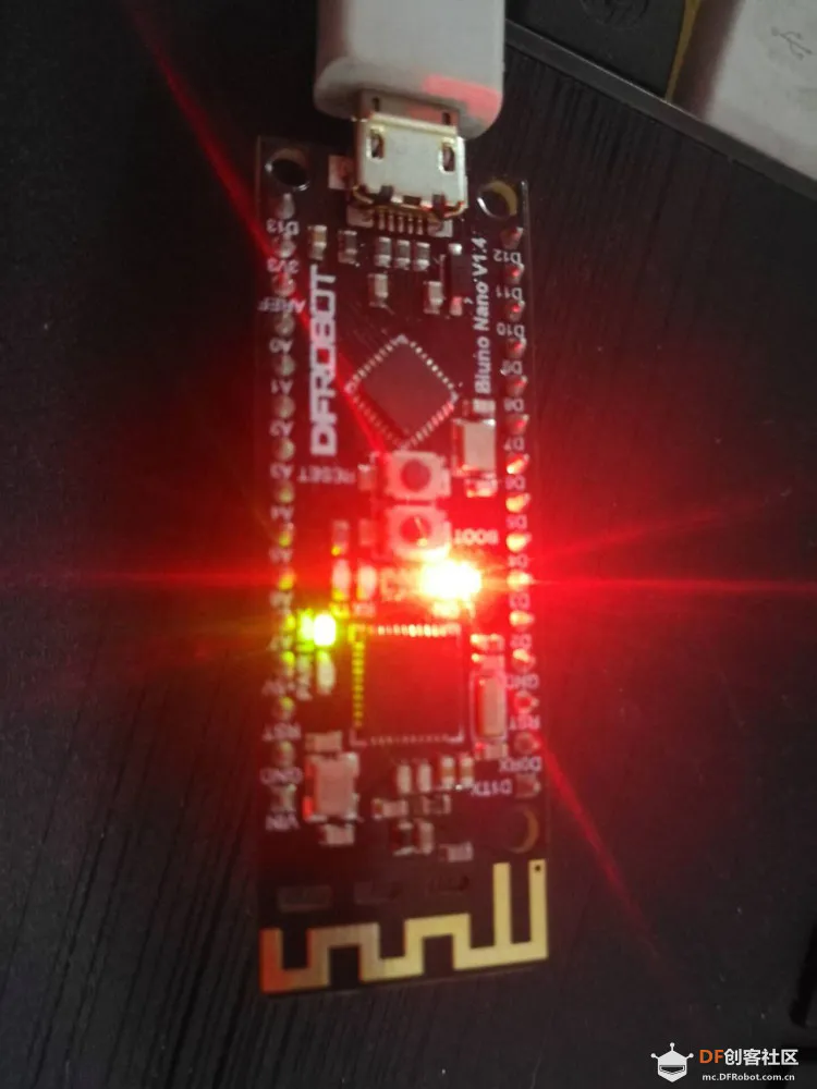

1、Bluno Nano主控板,学习“维库”不认真,把Bluno Nano当成Arduino Nano主控板,在Mind+选择主板出错。
【 天天向上】Bluno Nano主控板图1

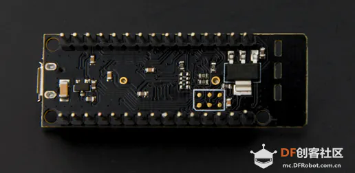

板型长的像,但DF商城资料有明确说明“DFRobot在UNO上集成了蓝牙4.0成为Bluno。又开发了蓝牙4.0 Xbee模块。现在我们又把Bluno变成NANO大小。
【 天天向上】Bluno Nano主控板图2

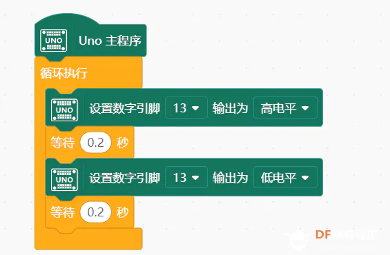

2、练习程序,板载LED灯13号引脚。

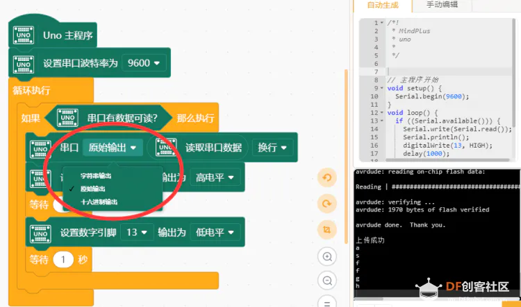

使用Mind+波特率设为115200,连接不成功。改为9600,成功连接。
【 天天向上】Bluno Nano主控板图4
2、使用字符串输出,手机APP端发送字符或数字,在串口查看器中,看到是ASCII 码。如上图设为“原始输出”,才能对应上。

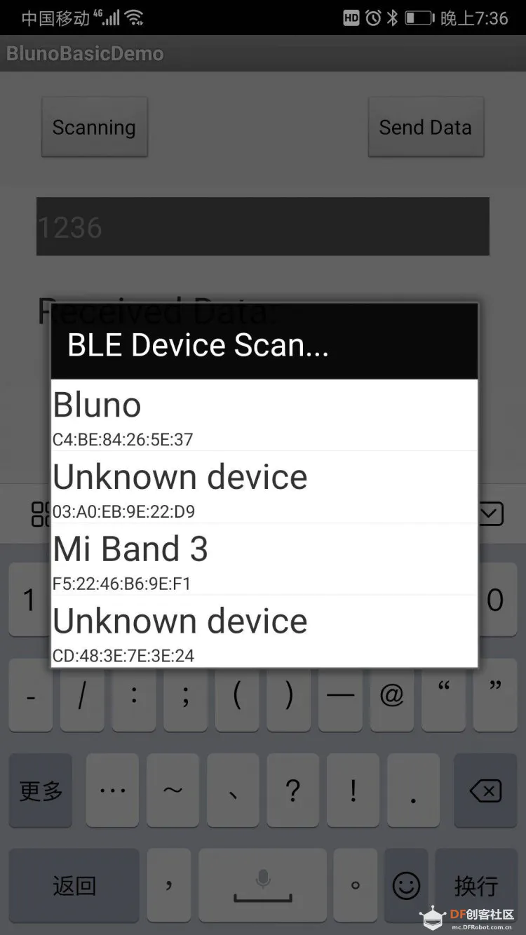

3、手机APP扫描蓝牙
资料提示:不能用手机自带的蓝牙搜索。这点很重要。用APP中的 "Scan" 按钮,进行搜索设备;
设备名“Bluno”,一看就认出来,很给力。
【 天天向上】Bluno Nano主控板图5

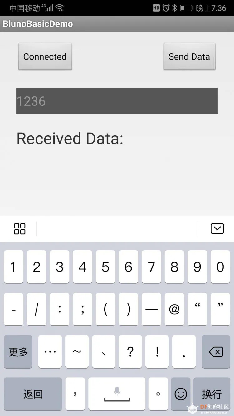

按钮上显示“Connected”,为连接上。设备上Link绿灯亮。
【 天天向上】Bluno Nano主控板图6
