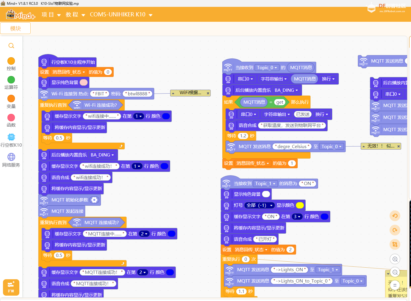

四、编写程序
K10与MQTT二:siotV2可视化面板数据大屏图16K10与MQTT二:siotV2可视化面板数据大屏图17

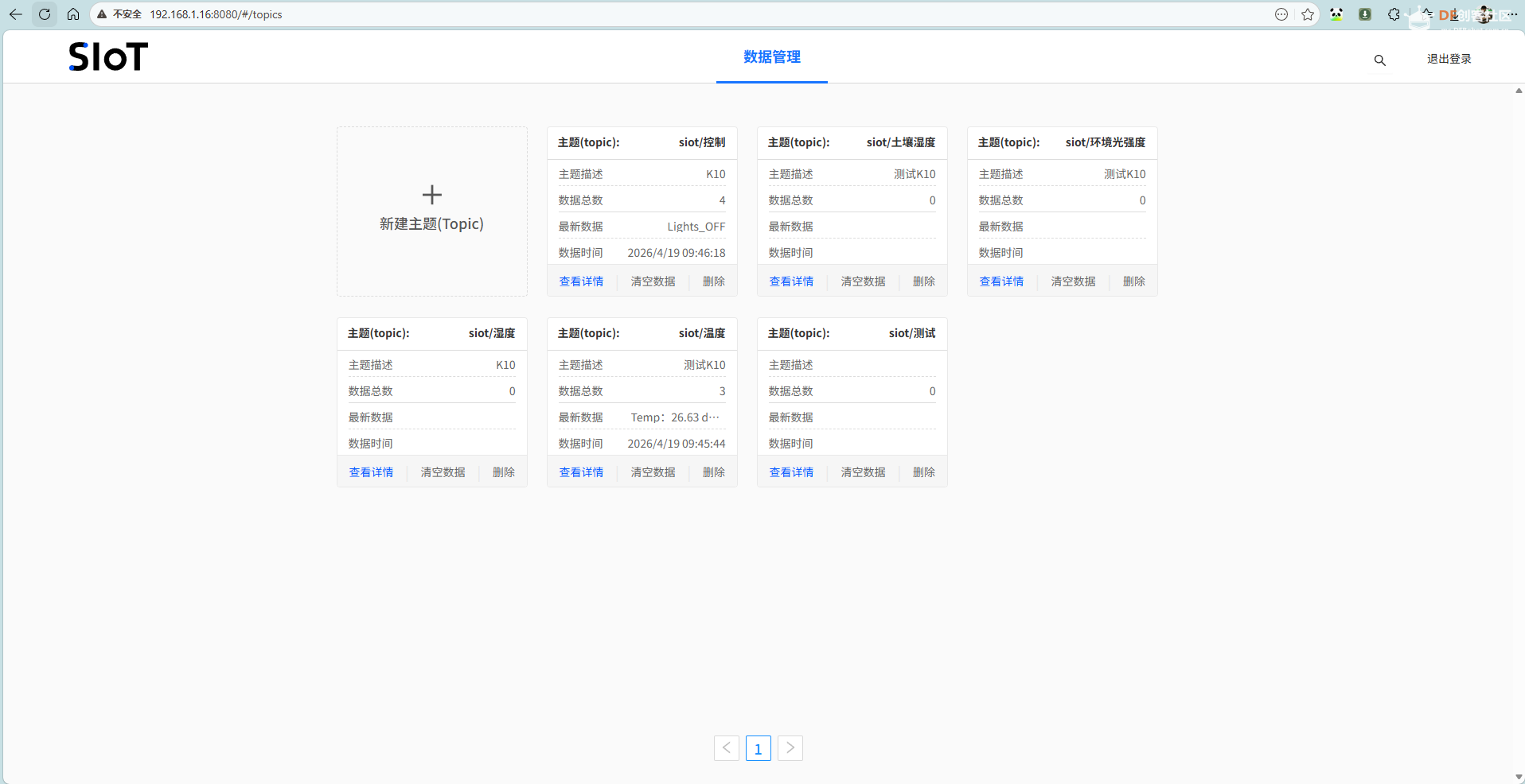

发表于 2026-4-19 09:56:55
挺好,测试成功。K10与MQTT二:siotV2可视化面板数据大屏图2K10与MQTT二:siotV2可视化面板数据大屏图1
