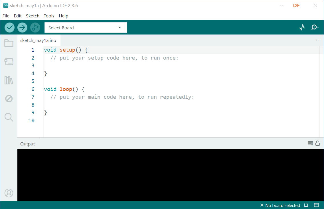

提前安装好适合电脑版本的Arduino(建议Windows10以上)
安装完成打开后为这个界面
Beetle 树莓派RP2350 开发环境准备图2

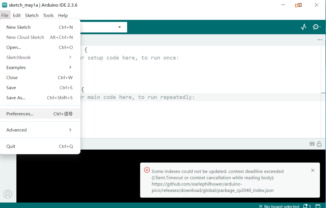

左上角FileBeetle 树莓派RP2350 开发环境准备图1

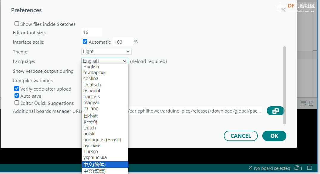

点击PreferencesBeetle 树莓派RP2350 开发环境准备图3
完成后ok即可

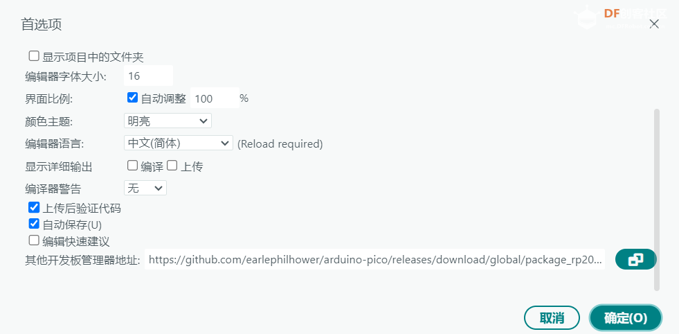

语言更改后点击Preferences(首选项)Beetle 树莓派RP2350 开发环境准备图4
其他开发板管理地址填写  https://github.com/earlephilhower/arduino-pico/releases/download/global/package_rp2040_index.json
确定保存

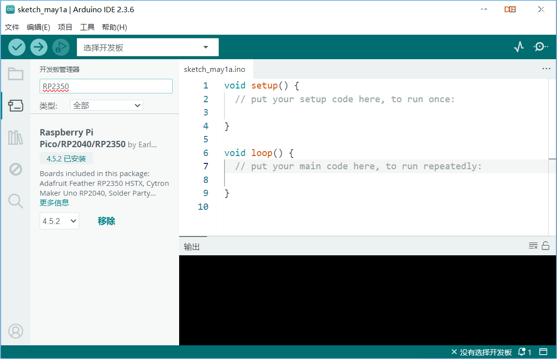

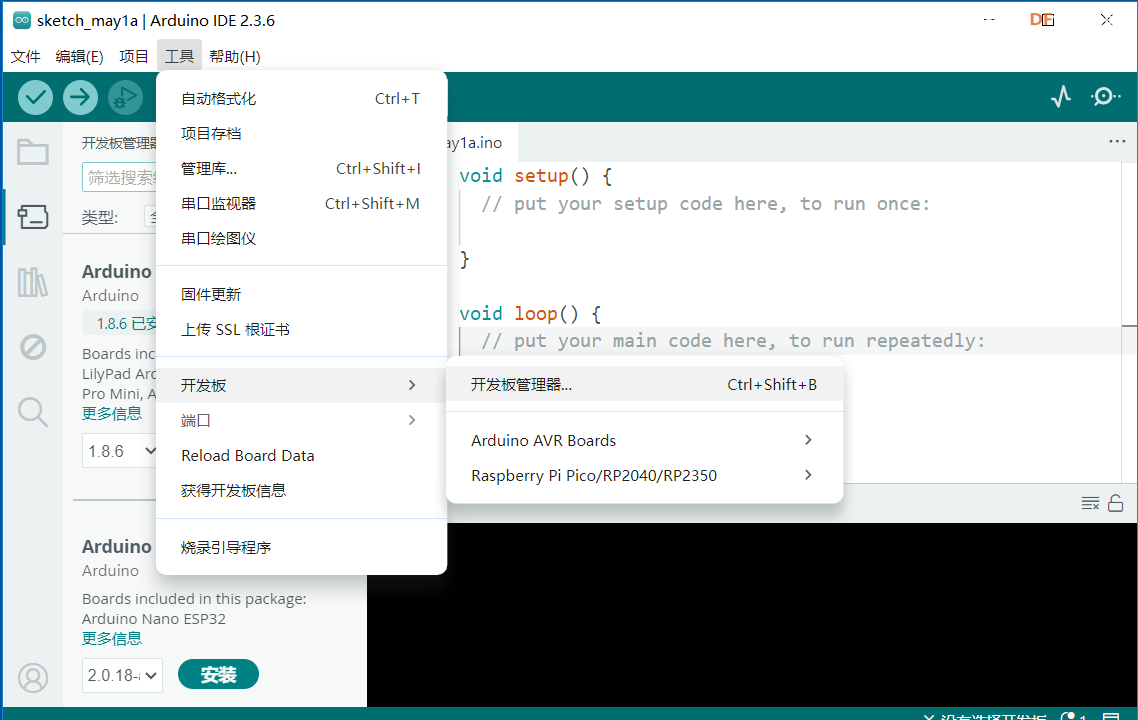

如图所示点击开发板管理器
搜索RP2350并安装(此处我已经安装完毕)Beetle 树莓派RP2350 开发环境准备图8
Beetle 树莓派RP2350 开发环境准备图5

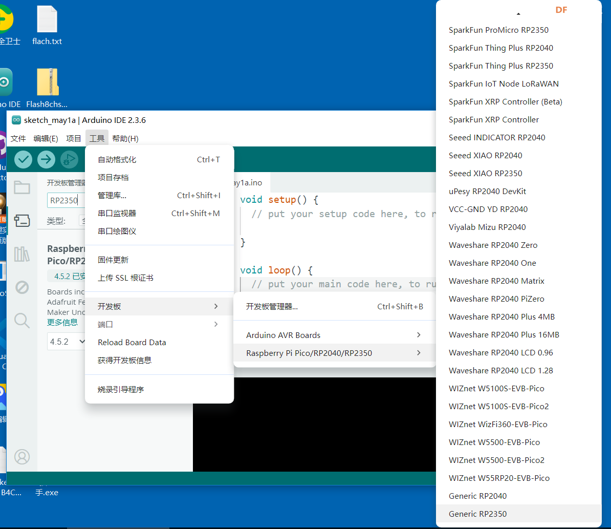

点击工具菜单,如下图方式选择“Generic RP2350”开发板Beetle 树莓派RP2350 开发环境准备图6
最下方RP2350
至此,Beetle RP2350 SDK安装完成,可以开始使用了。

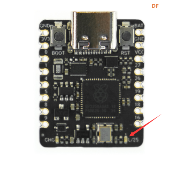

Beetle RP2350的主芯片右下角板载有一颗LED灯,旁边标注了一个丝印 “L/25”(df的细节十分到位)Beetle 树莓派RP2350 开发环境准备图7这颗LED灯作用是快速验证主控板和代码。小编经过几次实验得出
